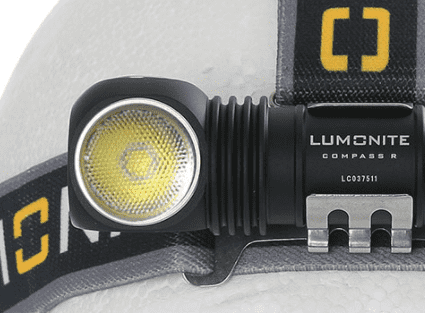

Använt en lumonite compass sen 2015/16 till hundpromenader, cykelturer och allmänt stök.
Jättenöjd med både ljusbild och kvalitet på lampan. Känns som att det som först kommer att ge upp är väl "pannbandet"

Kan det vara så att det är för högt effektuttak på Armytek-lampan. Med överhettning som följd. Vilket i praktiken innebär att man får använda den på läget under det högsta.
CompassR verkar ha lite mera sansat effektuttag. Enligt vad jag har hört ska den gå kontinuerligt på högsta effekt så länge den har lite kylning.
Alltså: Trots att Armytek presterar mer på pappret så kanske ändå CompassR är vinnare när det kommer till praktisk användning. Eller?

Jag har en Compass som jag är mycket nöjd med, men för stigcykling behöver man en lampa till.
Fungerar dock utmärkt till löpning

Ja, om man vill betala 600 kr extra för att slippa ha ett effektläge som inte går att använda, 890:- vs 1499:-, så är Lumonite CompassR bäst av just dom två 😀

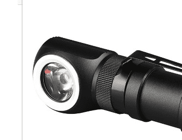

Köpte en pannlampa att ha när jag jobbar, också den en kopia på Compass:
Kostade runt 400kr och jag är faktiskt ganska imponerad av den. Jämförde idag mot en Compass och för det jag har den till, arbete, så är Compass helt överlägsen eftersom den lyser mycket bredare. Däremot tror jag att den billiga Benox skulle kunna vara bättre som cykellampa just för att den lyser mycket starkare där den väl lyser. Med en bred ljusbild så lyser det såklart också kortare.
Kan inte säga så mycket om batteritiden men den är ju egentligen bara en produkt av Ah, ljusflöde och verkningsgrad, går inte att trolla så mycket där.

Ser ut som att den billiga saknar spridningslinsen, det förklarar den smalare ljusbilden. Värt att kolla på när man letar billiga kopior alltså.

Så är det absolut. Om det är en för- eller nackdel beror förstås på vad man ska ha den till. Däremot tror jag att ljusflödet är snarlikt, bara olika fördelat.
