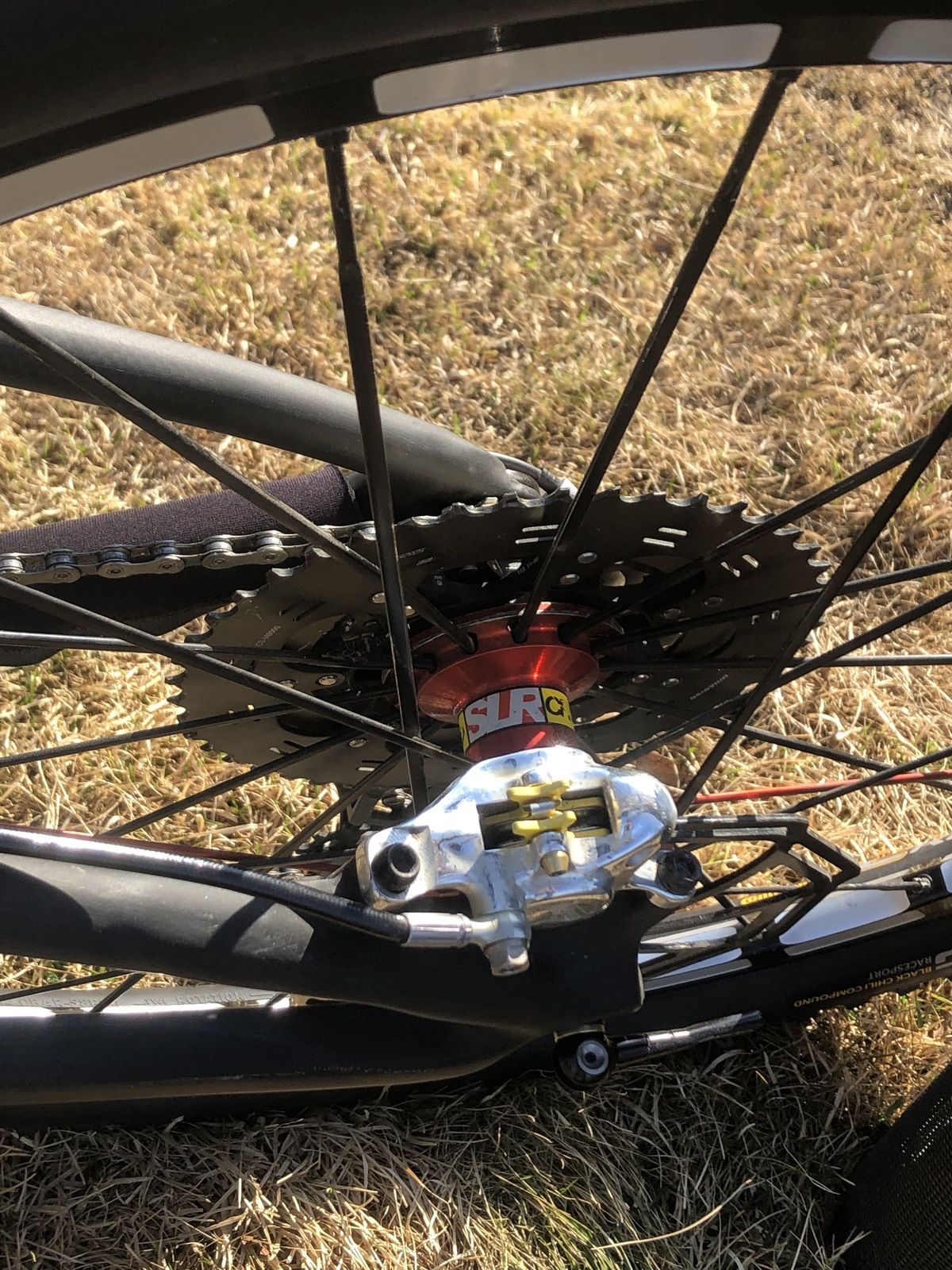

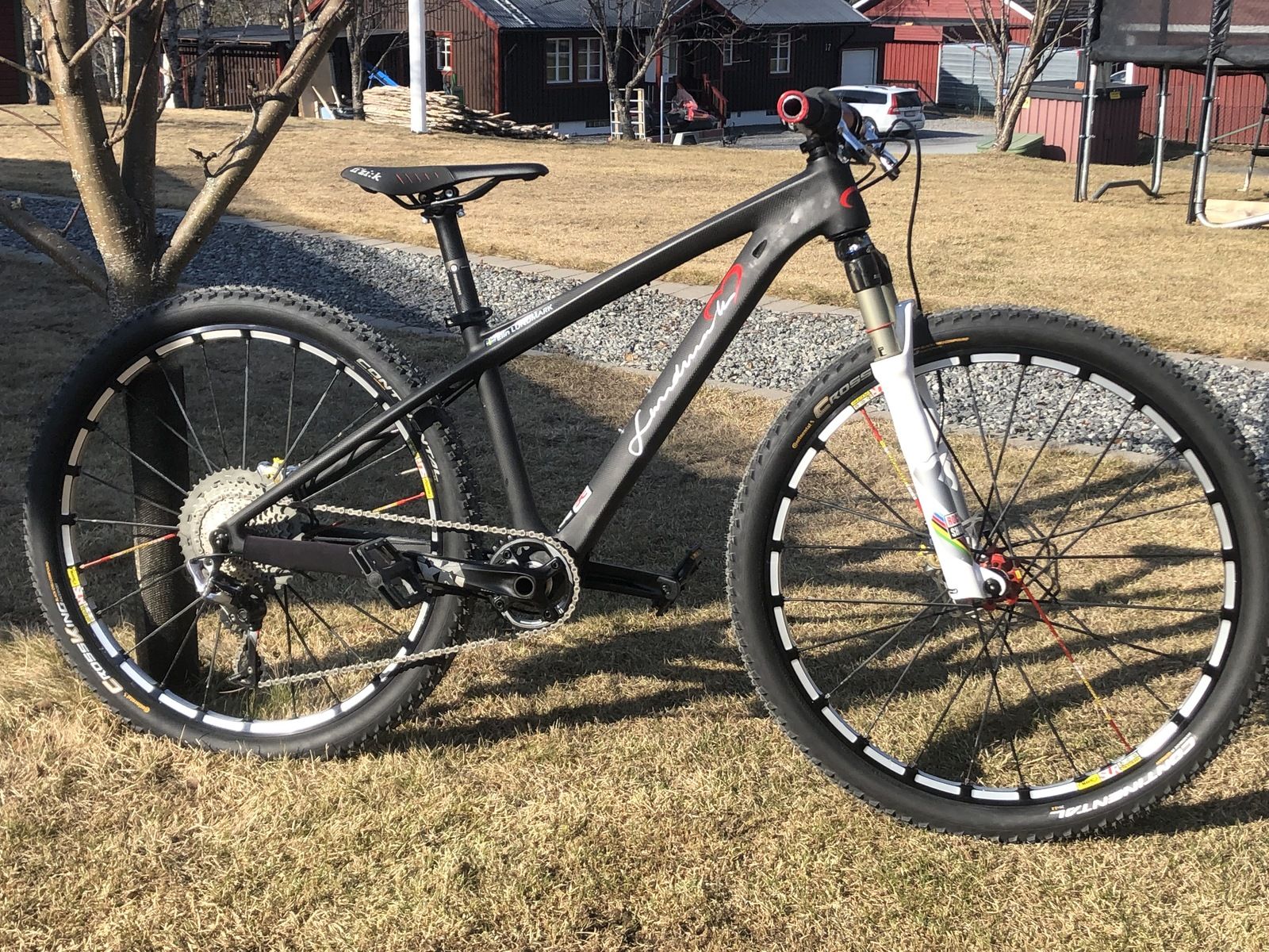

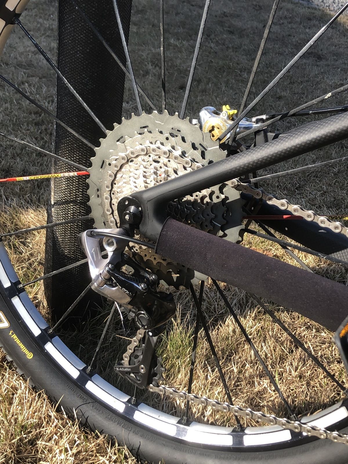

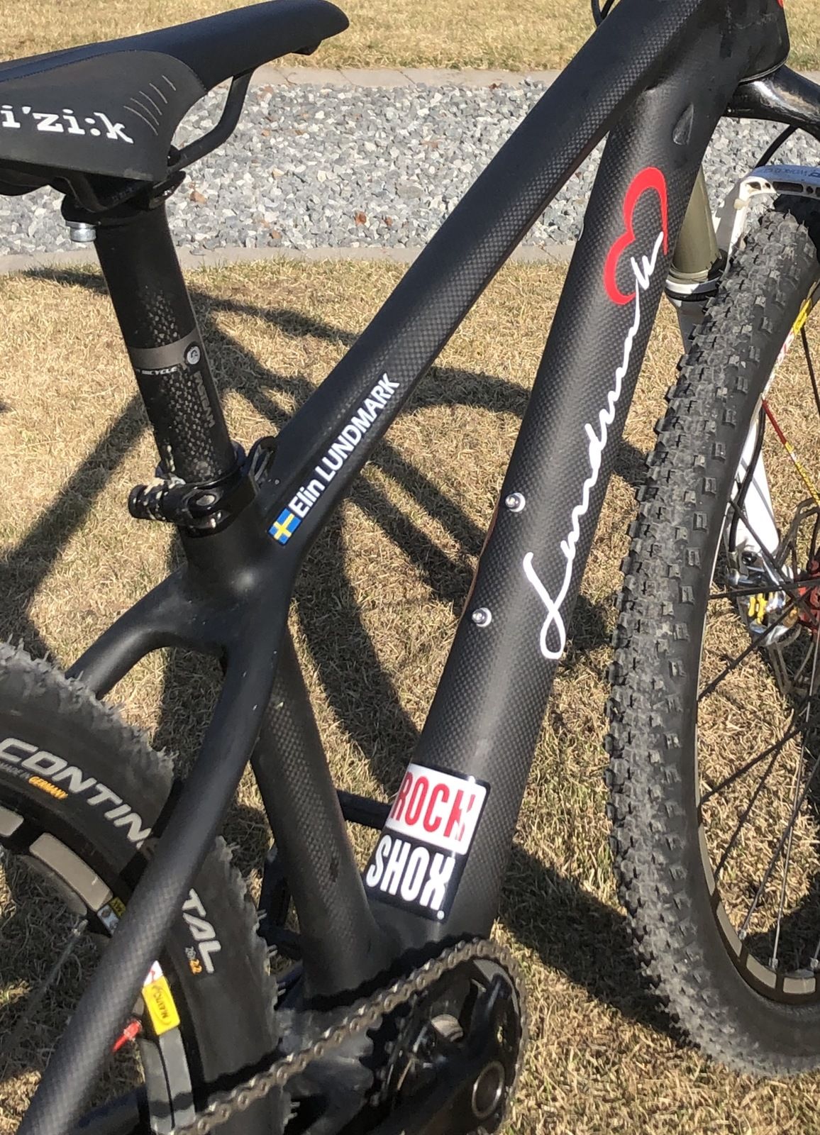

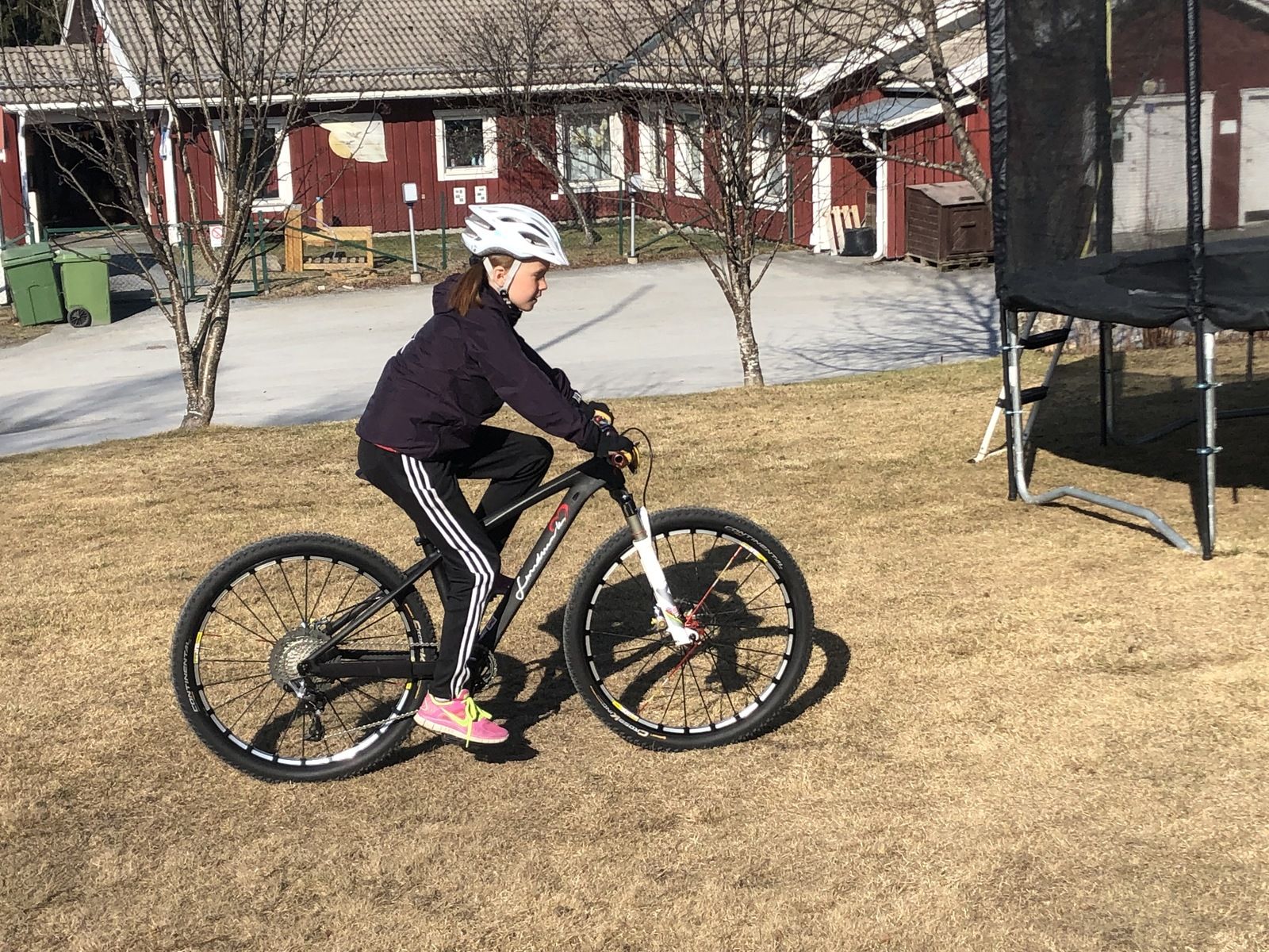

10åriga dottern byggde en lätt 26” barncykel. Spårade som väntat ur litegrann
Toblu
Har länge tyckt att barncyklarna är löjligt tunga och bra alternativ har varit svåra att hitta.
Planen var att när det var dags för att gå upp till 26” för dottern så skulle jag bygga en. Men det var svårare än väntat att hitta 26” komponenter. Jagade länge gaffel och hjul. När jag till sist hittade de på Happy så beställde jag en kolram från Kina.
Nu är den i stort sätt färdigbyggd så som det var tänkt. Tabbade mig med styret. Hade lite otur när jag mätade? Så eventuellt blir det ett kolstyre framöver. Har köpt ett Soecialiced sidepull flaskställ i carbon beggat, men inte hämtat det än.
Att detta bygge spårade ur kom inte som en bomb. Jag tycker nämligen det är väldigt kul att bygga cyklar.
Tanken var att jag skulle använda bra beggade komponenter och komplettera med ok nya komponenter. Det som blev nytt är kassett, vevar, kedja och pedaler, stolpe, ram. Resten är fina beggade komponenter.
Ram: Kinakol 14”
Gaffel: Rockshox Sid world cup
Hjul: Mavic Slr
Bakväxel: Sram xx1
Reglage: Sram xx1 gripshift
Kassett: Xt 11-46
Kedja: Sram Xx1 (minns inte exakta benämningen)
Bromsar: Formula R1 racing carbon
Stolpe: Kinakol
Sadel: Fizik
Styre: Answer pro taper
Stam: Kort...
Däck: Continental Cross King
Dekaler: Beställda lokalt egen design
Vikt: som den står på bild med pedaler 9,2kg
Det blev en väldigt bra cykel som kommer bli bra till bägge mina barn. Jag är även rätt säker på att den blir lättsåld den dagen det blir aktuellt. Lättservad då den är byggd med vanliga komponenter och inte barncykelgrejer vilket kan vara bökigare att hitta grejer till.
Kan varmt rekomendera andra föräldrar att göra liknande projekt.

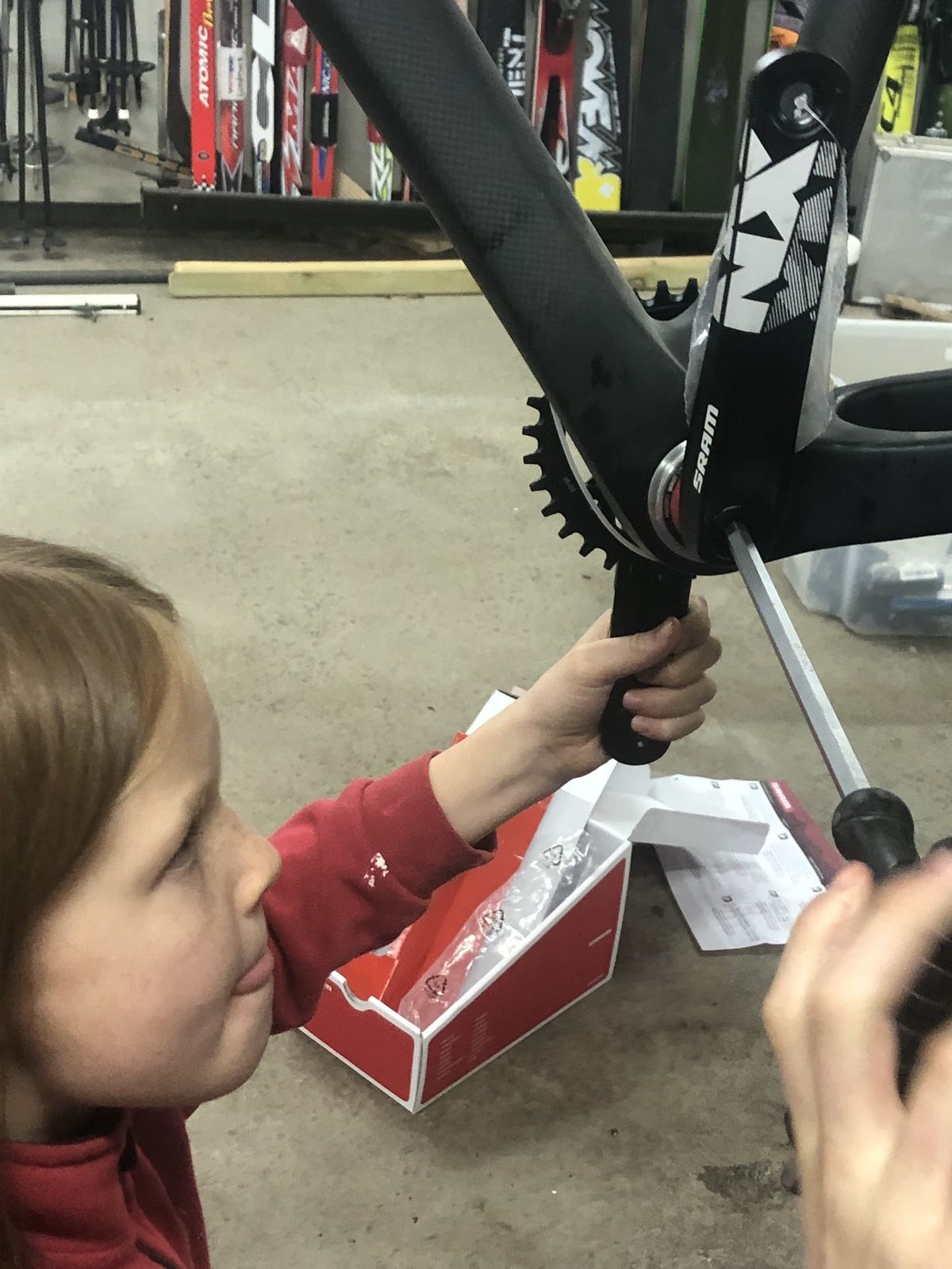

Det som gör det extra kul är att min 10åriga dotter har byggt cykeln själv med mig som handledare. Mkt bra far/dottertid. ❤
Det var min byggraport. Svarar gärna på eventuella frågor. /Tobias

Är det NX 155mm vevar?

Jo, det är Sram NX 155mm vevar. Jag tycker de blev perfekta!

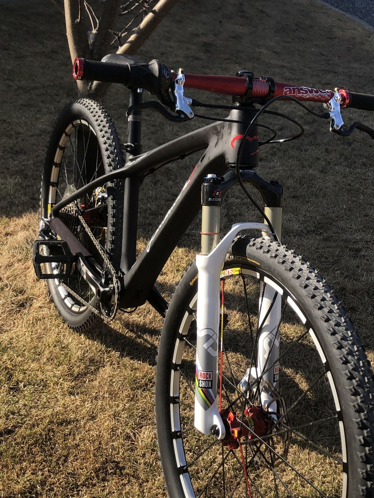

Valde pedaler i plast då jag inte tror hennes cykelfärdigheter än kan gynnas av väldigt arga piggar. Jag tror snarare att hon skulle kunna bli lite rädd? Velo rapide i Östersund plockade av de från en dirthoj i butiken. Mkt bra service! De var de tunnaste plastpedaler jag sett. De andra har sett så klumpiga ut på en så liten cykel

Min dotter gillar sina ganska aggressiva pedaler, de ger trygghet i skogen. Plastpiggarna blir hala om det blir lite blött.
Dottern var 130ca när hon började åka på cykeln.
Den tråden har jag läst och blev glad av att fler byggt så som jag tänkte. Fast jag tror jag använt fler beggade delar?
Vi får se om pedalerna blir ett halkigt problem? Har isåfall tinna plattisar jag kan sätta dit

Grymt snygg Tobbe, och jag bara ääälskar hjärtat! <3
Fråga, hur mycket av skruvandet gjorde dotran?
Tack!
Hon har skruvat dit allt utom att kapa slangarna till bromsarna och lufta bromsarna. Jag köpte hjulen billigt då bakhjulet behövde en ny eker och riktning. Jag fixade hjulet.
Allt annat har hon gjort. Fast med min vägledning såklart. Och jag har kontrolldragit allt. Generellt drog hon för löst.
Hon är stolt över att hon byggt den själv.
