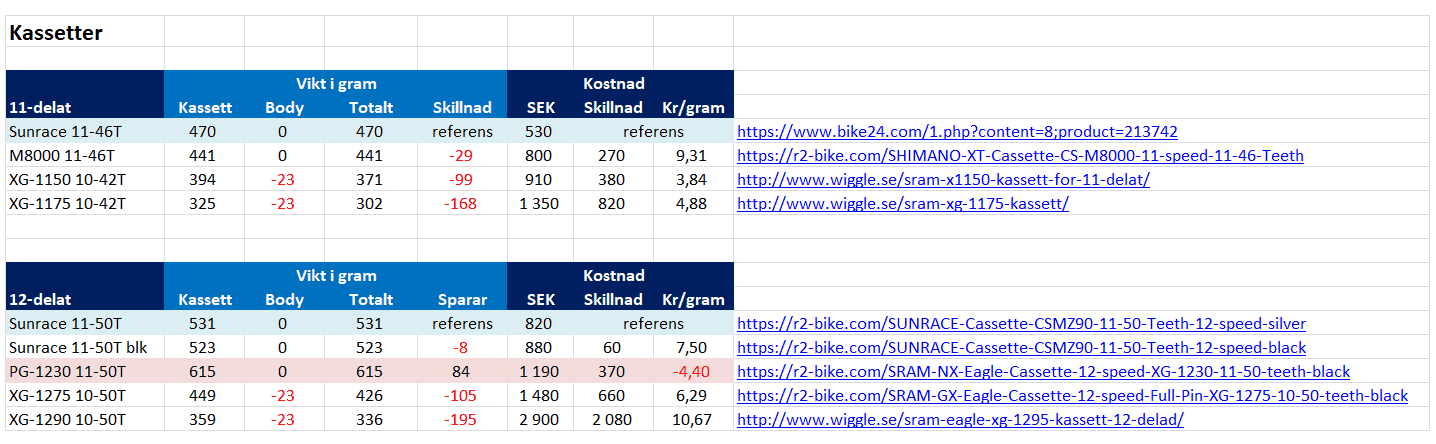

Nu kör jag X01 11s 10-42. Det funkar ju rätt OK även om registret är aningen smalt och att det kanske inte växlar helt perfekt alla gånger. Vikten kan man ju iallafullafall inte klaga på.
Men när man börjar att titta på annat så finns ju ett par saker som skrämmer mig lite. Framförallt kassetter ger mig gråa hår.
Vikten.
Vissa kassetter väger ju som en tegelsten.
Priset.
Joråsåatte...Vissa verkar vara tillverkade av rent unobtanium.
Hur ska man tänka där? De dyraste är ju ganska mycket lättare är de som väger som tegelstenar, så... Det kanske är värt det ändå, även om det känns helt sinnes att betala mer för en kassett än för en hel GX eagle uppgrderingsgrupp?
Jag har ju kört över 2 år på X01-kassetten och den funkar ju faktiskt fortfarande även om man ser tydligt slitage på den.
Slår man ut prisskillnaden mellan en tung och en lätt kassett på ett par år med två cykelturer i veckan året runt så... Hm...
Hjälp!
Prisvärt, lätt och bra funktion. Var hittar man den perfekta nivån?
Ett litet riktmärke kan ju vara att jag har ungefär ca: precis 4-5 tusen +/- godtycklig summa att investera i detta då cykeln som skulle köpas hade utgått, och det nu blir en billigare cykel med NX 12s som troligast får flytta till en annan cykel. För inte blir man väl nöjd med NX om man är van X01? Eller???

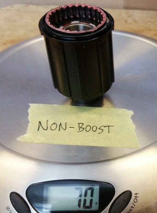

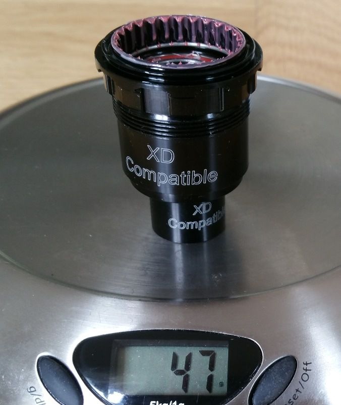

För mig är GX Eagle grupp/kassett precis perfekt pris vs prestanda. DT350 xD body väger 47 gram, HG väger 70 gram. GX Eagle kassetten 448 gram. Perfekt omfång. Växlar bra. Billigt.

För inte allt för länge sedan räknade jag lite på vad 11 och 12 spd kassetter vägde och kostade.
Har inkluderat 23 gram skillnadmellan DT350 xD och HG body, eftersom det är navet som "alla" använder (skit i texten non-boost, den har inget med saken att göra för vikt på body).

Najs Sixten!
Det ser ju alltid ut som att det är en dålig affär att slänga pengar på de dyrare alternativen när man ser kr/kg-siffran, och den blir ju inte snyggare om man lägger till X01 i tabellen skulle jag tro.
Tittar man bara i tabellen och struntar i att 1230 som sitter på cykeln jag beställt saknar 10-kugget, så ser den ju klart prisvärdast ut. Men sedan ser man ju att att det är ganska rejäl viktbesparing att välja 1290 med XD (jo, jag har 350-navet jag med (BigRide)).

Min slutsats är att PG-1230 är sämst, alla kategorier. Därför tonat rött = big no-no ;)
310 kr dyrare och 92 gram tyngre än Sunrace 11-50 blk som framstår som vinnaren i budgetklassen.
290 kr för att spara 189 g från PG-1230 till XG-1275 blir 1,53 kr/gram = svinbilligt.
1420 kr för att spara ytterligare 90 g från XG-1275 till XG-1295 blir 15,78 kr/gram = rätt dyrt.

Jo... Jag lyfte aldrig blicken mot Sunrace-alternativen då jag gärna byter min PG-1230 mot en med 10 som minsta. Men även jag har svårt att motivera PG-1230 än fast den följer med på köpet (därav trådstarten).
Om man har kassetten i 2 år och cyklar 2gg/vecka så är merkostnad för XG-1290 mot XG-1275 mindre än 7 kr per tur om jag räknat rätt (troligast långt under i verkligheten, då jag tror att jag använder den mer än så), och 90 g är ändå ganska mycket när man räknar viktskillnad på enskild komponent i cykelbyggandet.
