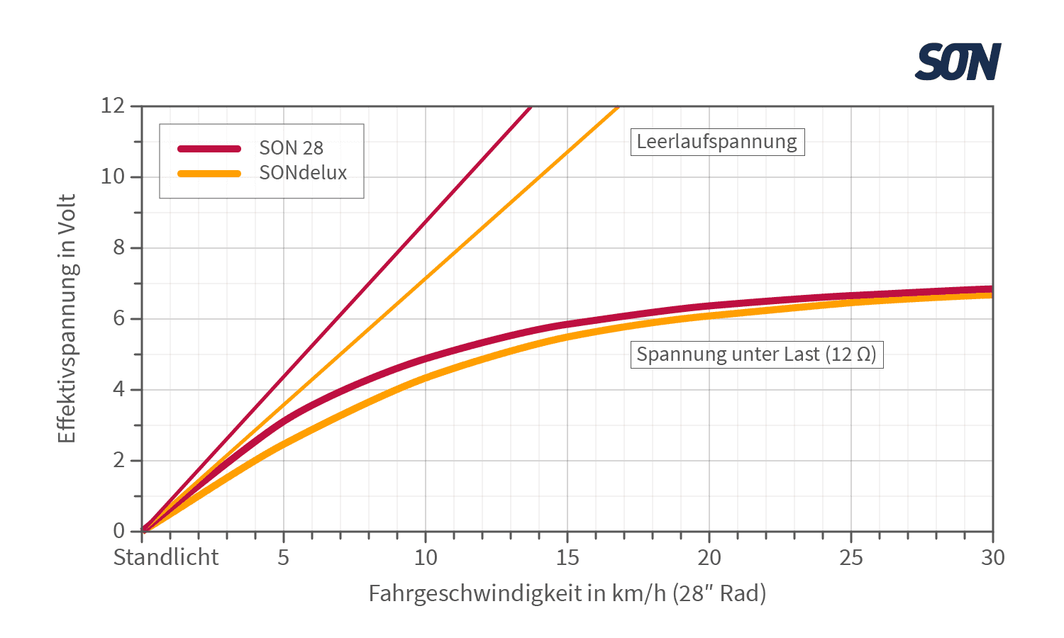

Skillnaden mellan SON Deluxe och 28 är vikten och att 28:an levererar krämen vid lägre farter. 50g lättare är lyxmodellen och här är kurvan över fart och spänning med 28" hjul. Motståndet är ingenting man märker, rullar lika fort som dom som inte har dynamo och då har jag lampan tänd även på dagen (Edelux II).

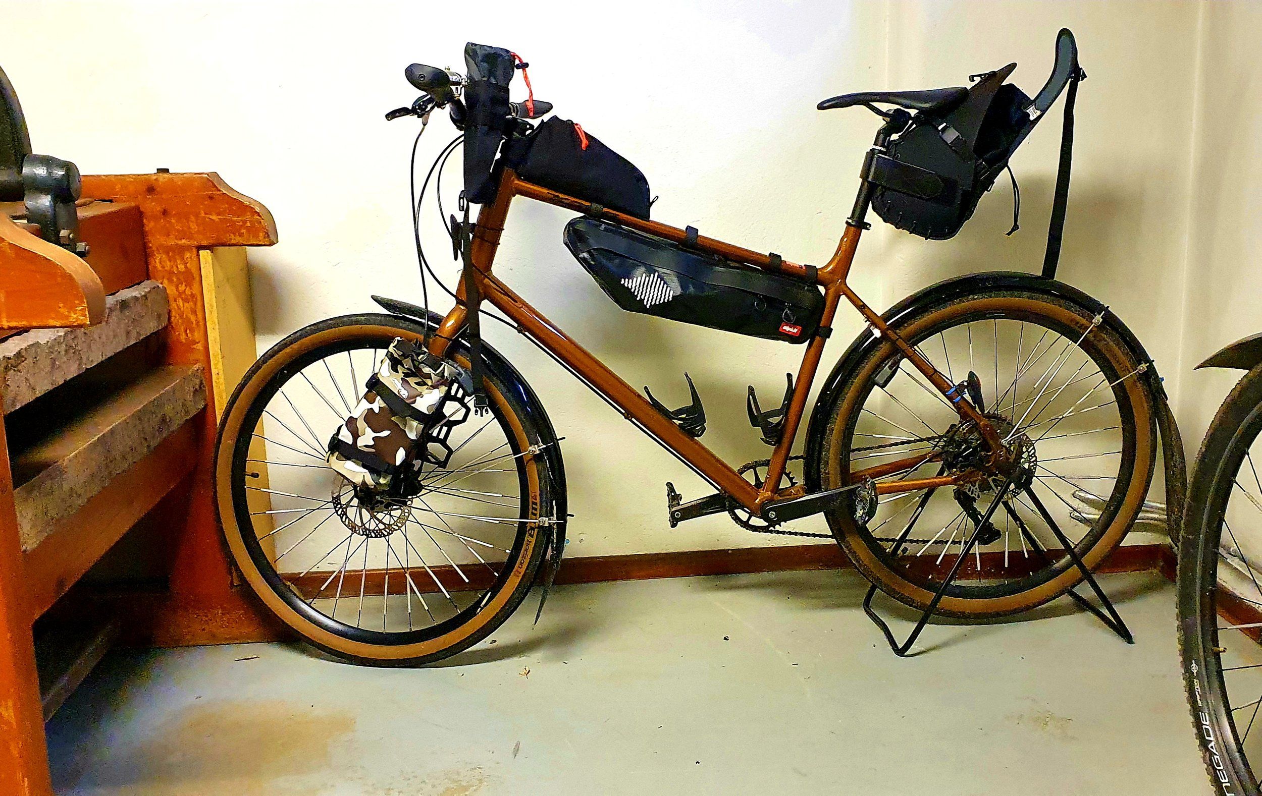

Cykelpackarcykeln börjar ta form. Väskorna är en blandning mellan Restrap, Alpkit och Bikesters budgetmärke Red Cycling Products. Jag ska låta bygga in en navdynamo Love Mud Juice(egentligen en Shutter Precision PD-8) på befintligt framhjul. Styret ska bytas till Sonder Confucius loop handlebar så att torrpåse(dry bag) plus harnesk inte ligger an mot kablarna. Nu ska jag bara bestämma mig för vilken belysning jag vill ha. Men det lutar åt B+M. Jag har också funderingar på att byta ut flaskhållarna mot två Topeak Versacage. Så kan det gå med den tilltänkta pendlarhojen i pandemitider.
