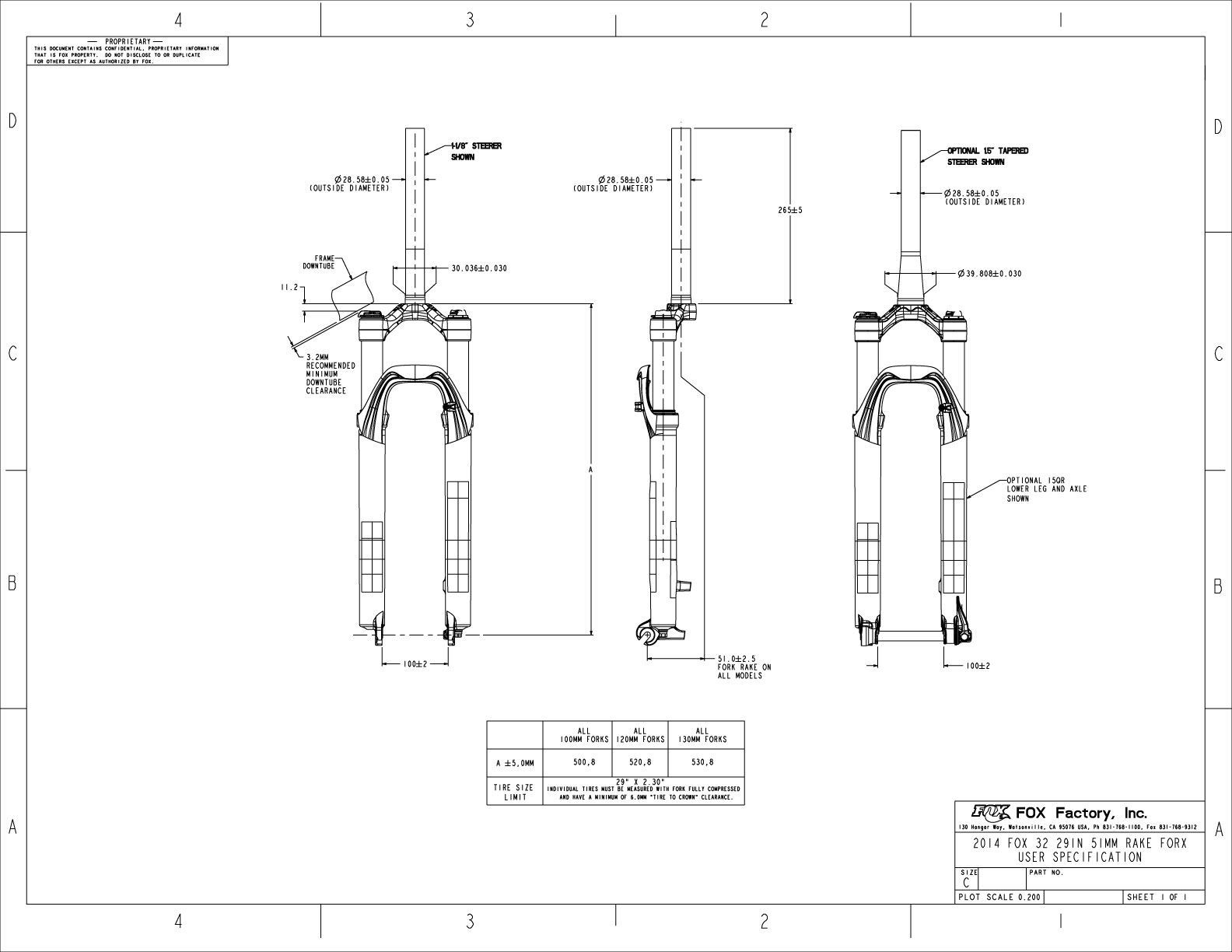

Vars hittar jag en privärd ersättare för min gamla FOX gaffel?
Tror det ska vara den på ritningen nedan:
