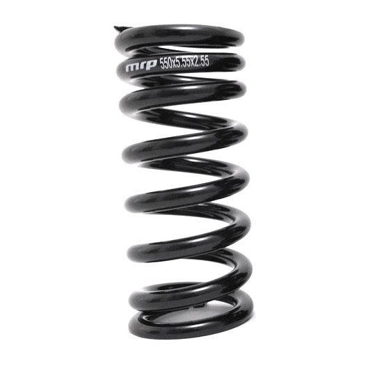

Om du kollar MRPs eller Cane Creeks hemsida så ser du hur kurvan ser ut för deras progressiva fjädrar. Första halvan av slaget är fjädern linjär, därefter blir den progressiv, men den rampar inte upp i slutet som en luftdämpare, det blir snarare som 2st sammanlänkade linjära funktioner. Deras visuella förklaring tar inte hänsyn till dämparens progressivitet.
Är rimligen det man är ute efter då. Att bättre kunna styra när och hur progressiv fjädern ska vara.

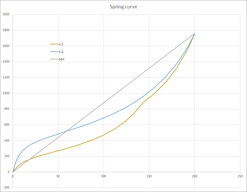

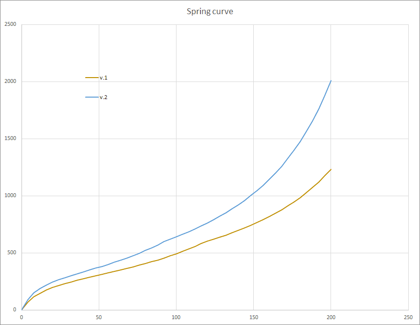

Fördelen med luft kontra coil är möjligheten att styra den statiska fjäderkurvan, både början, mitten och slutet av kurvan med spacers och fylltryck. Nedan är ett exempel på hur en och samma luftfjäder till en gaffel kan varieras med hjälp av tryck och spacers och ändå uppnå sammas slutkraft, också slängt in en coilkurva som referens:
Men en luftfjäder påverkas starkt av hur snabbt den trycks ihop, nedan ses en kurva för samma luftfjäder och tryck men för olika hastigheter:
Utöver det så kommer luftfjäderna ha en mängd hysteres som kommer att agera som en överlagrad dämpning på hela systemetet. Och i en gaffel har du även trycket i skalet som kommer agera fjäder och framförallt ge ett bottningsmotstånd. Sen har vi temperatur som ytterligare en parameter som förändrar luftfjäderna karaktär.
Ur ett rent prestandaperspektiv är coil mer konstant i sin karaktär och bottning går i det flesta fall att hantera med bumpgummi eller hydraulik. Men ur ett affärsperspektiv är luft ett givet val då du slipper förse dina kunder med ett komplett fjädersortiment och du behöver inte speca olika fjädrar på olika storlekar av cyklar - en bonus är att du också sänker vikten med ett par hundra gram.
