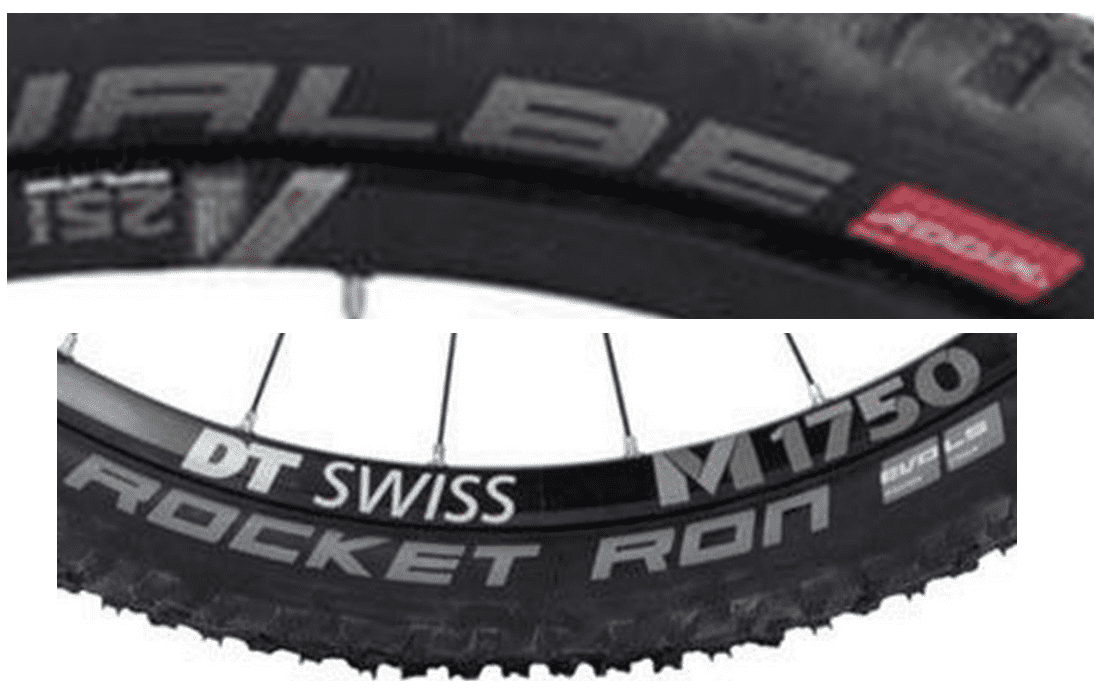

Tja.
Fick min felt igår. Bad om den senare då jag ej varit hemma på en tid. Ang däck :-/. De blev 1900 som chain.... skrev i sin text. Är det alltså sämre hjul de kastat på? Däck kan man ju alltid å kommer byta så det spelar ju ingen större roll.
Jag kanske inte kommer känna eller märka nån skillnad men är det stor prisskillnad på 1750 å 1900 hjulen så blir man ju lite besviken.
Sixten Fors
DT 1900 har DT370 3-pawl och Champ ekrar. DT 1700 har DT350 ratchet och DT Comp ekrar. Orkar inte kolla så noga men gissar att det skiljer ca 150 g i vikt.
DT 1750 är ett oem-hjul (?) med okänd specifikation.
Beställde du av Wiggle eller CRC? Går det att göra ett case av att du fått annat än vad de lovat och du beställt? Kompensation i pengar?
Trippelvasan
Sixten Fors sa:
Beställde av wiggle. Det står i spec att de kan å har rätt till att byta ut komponenter till likvädriga.
