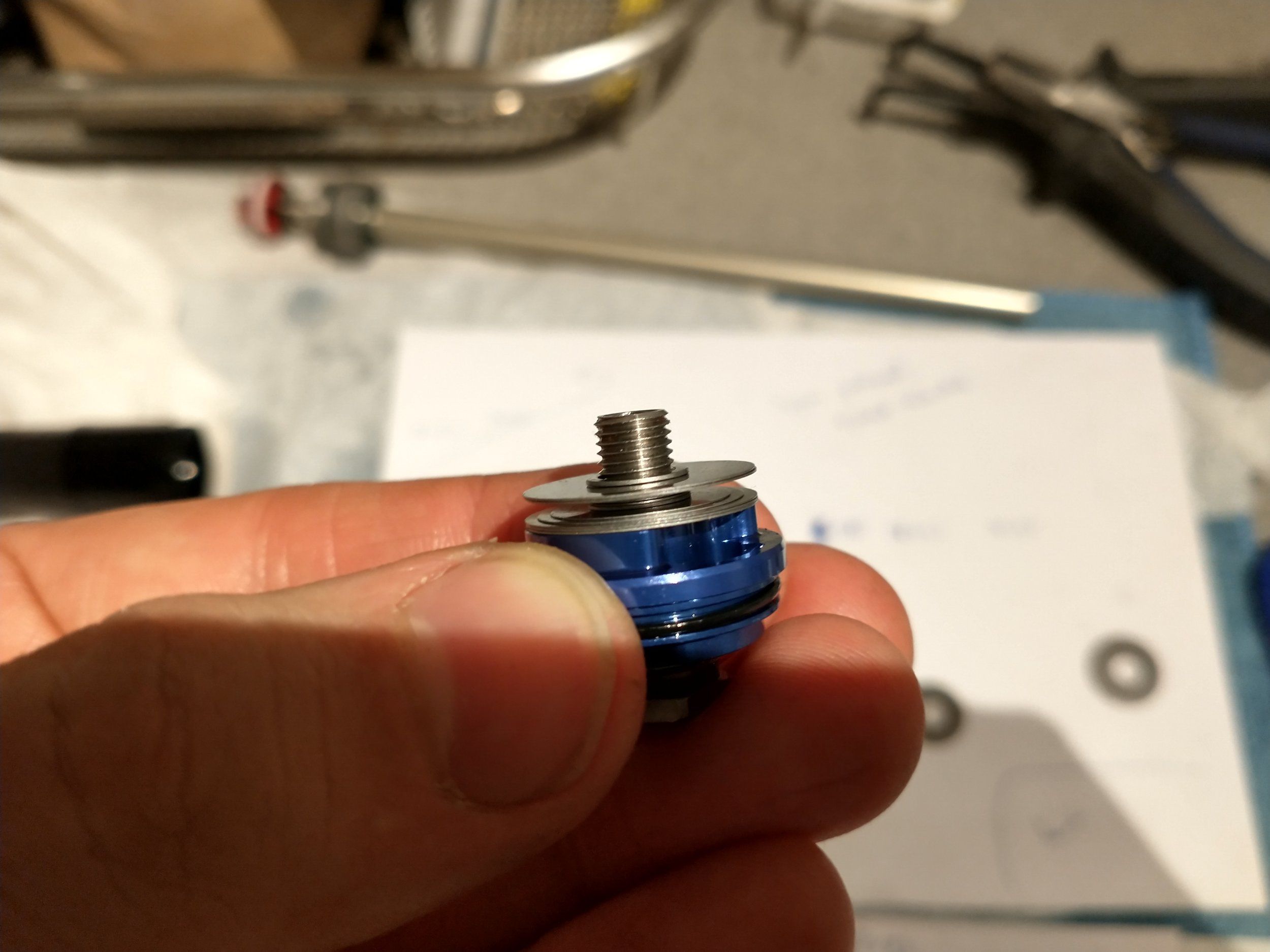

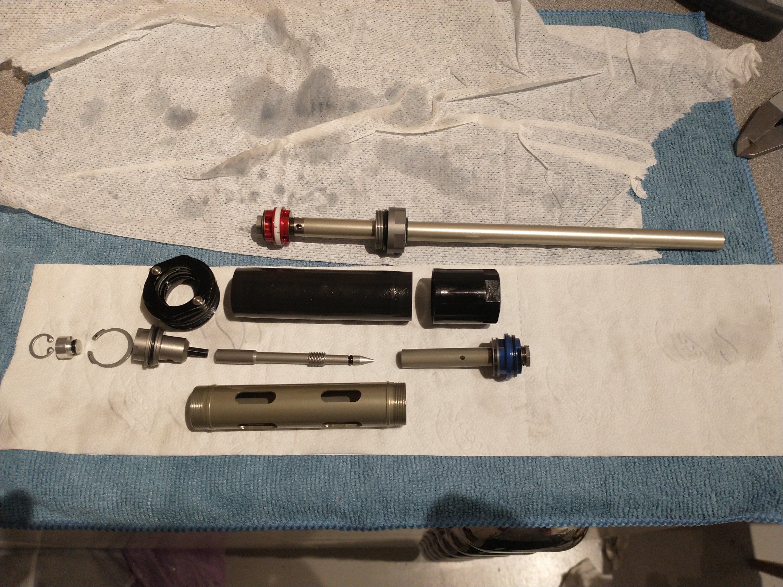

Okej, gjorde en test till, sen måste jag nog verkligen cykla en vända och rensa skallen lite.
Tog min numera lösa 2.1 dämpare, skruvade ut returen maximalt, komprimerade sakta och sen snabbt för hand, därefter gjorde jag samma sak med returen maximalt inskruvad.
Nu måste jag vara ärlig och säga att jag kände fan ingen skillnad alls på kompressionen. Inte vid låg och inte vid "hög" hastighet.
Måste ha drömt när jag gjort detta tidigare eller så var det kanske viss skillnad på 2.0 och/eller charger rc dämparen, vet ärligt talat inte. Får känna lite på den när 2.1 åker i gaffeln igen. Men på charger 2.1 är skillnaden i alla fall mycket liten, åtminstone kunde jag inte känna något i "bänktestet". Så även om nålventilen är öppen går större delen av oljan förbi midvalve shimset och antagligen då en mycket liten del bakvägen via returnålen.
Vad är det då jag känner på hojen, tro? Jag vet inte riktigt. Men möjligen är det då helt enkelt att gaffeln pga att jag nu provat köra med lite långsammare retur, går lägre i slaget och därför blir hårdare.
Så jag vetifan om jag i alla posts ovan bara svamlat. Kanske det.
Fan ibland inser man hur jäkla lite man kan om detta.

Kort test nu med charger 2.0 och körning på trottoarkanter.
Körning i olika hastighet rakt på en 10 cm trottoarkant:
-Helt utskruvad retur och helt inskruvad retur kändes nästan likadant. Möjligen en aning stummare med returvredet stängt men det var svårt stt avgöra. Vet inte säkert om jag hade kunnat avgöra skillnaden i ett blindtest.
Körning ner från en 10 cm trottoarkant:
-Rätt stor skillnad där det var klart stötigare känsla med returvredet stängt. Detta beror nog på att gaffeln då inte hinner ut innan hjulet landar utan den slår i marken redan i förväg komprimerad några cm.
Av detta simpla test drar jag slutsatsen att det jag känt som jag trott var midvalven är sannolikt att gaffeln "packar", att den inte hinner ut mellan stötarna. Tänker jag rätt här?
Så jag kanske skulle skicka i charger 2.1 igen då, för jag har nog helt enkelt tänkt fel...

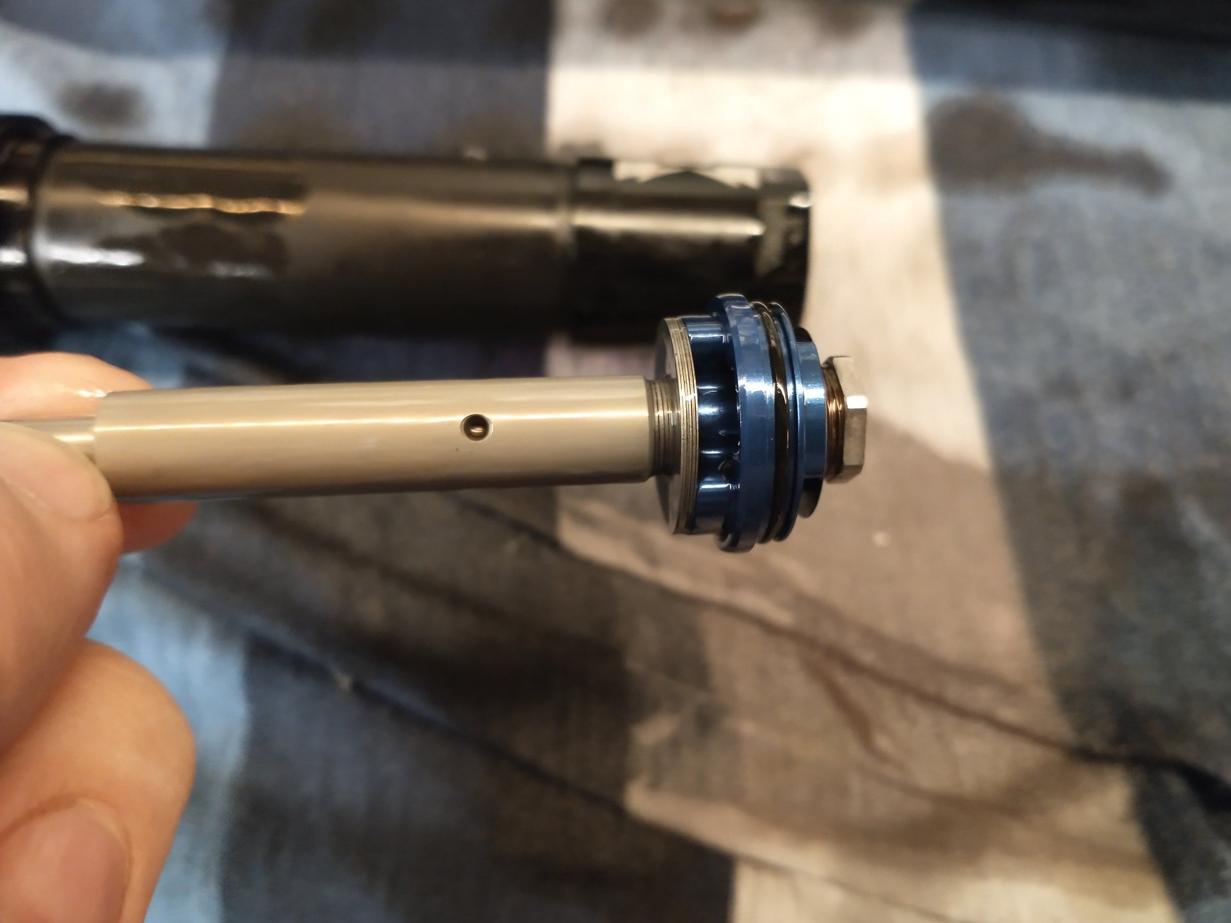

Du är på gång i rätt riktning att gaffeln packar sig men tänk på hur midvalven sitter när retur spindel gå in och hur oljeflödet går.
Då öppnar midvalven och oljan strömar igenom midvalven.
När dämp spindel går ut så stänger midvalven och olja går igenom shimsen och
Lågfarten.

Jo det är ju grundläggande saker och oerhört simpla test, men ibland måste man ta saker till dess enklaste form för att bättre förstå vad man håller på med.
När jag cyklat omkring i skogen med vad jag trodde var tillräckligt snabb retur (parkerings-testet tyckte jag ändå kändes ok, om än något långsammare än jag normalt kört med), så kändes gaffeln mer stötig än jag var van vid. Började formulera alla möjliga teorier om varför, midvalven bland annat, men den verkar ju inte påverka i så hög grad som jag trott. Kanske det är så enkelt att jag bara haft för långsam retur.
Det handlar ju om några få klick i skillnad och med facit i hand är det nog rätt otroligt om det lilla skulle påverka flödet genom nålventilen nämnvärt vid kompression av gaffeln. Men ibland tenderar jag att hitta de mest komplicerade formuleringarna till något som i slutändan visar sig vara rätt enkelt. Typ som när mätinstrumentet man håller på med visar konstiga värden och man börjar felsöka precis allt mellan himmel och jord, tills man till slut inser att givaren inte var ordentligt ansluten.
Keep it simple måste jag aktivt intala mig själv ibland. Och detta är väl inget undantag..

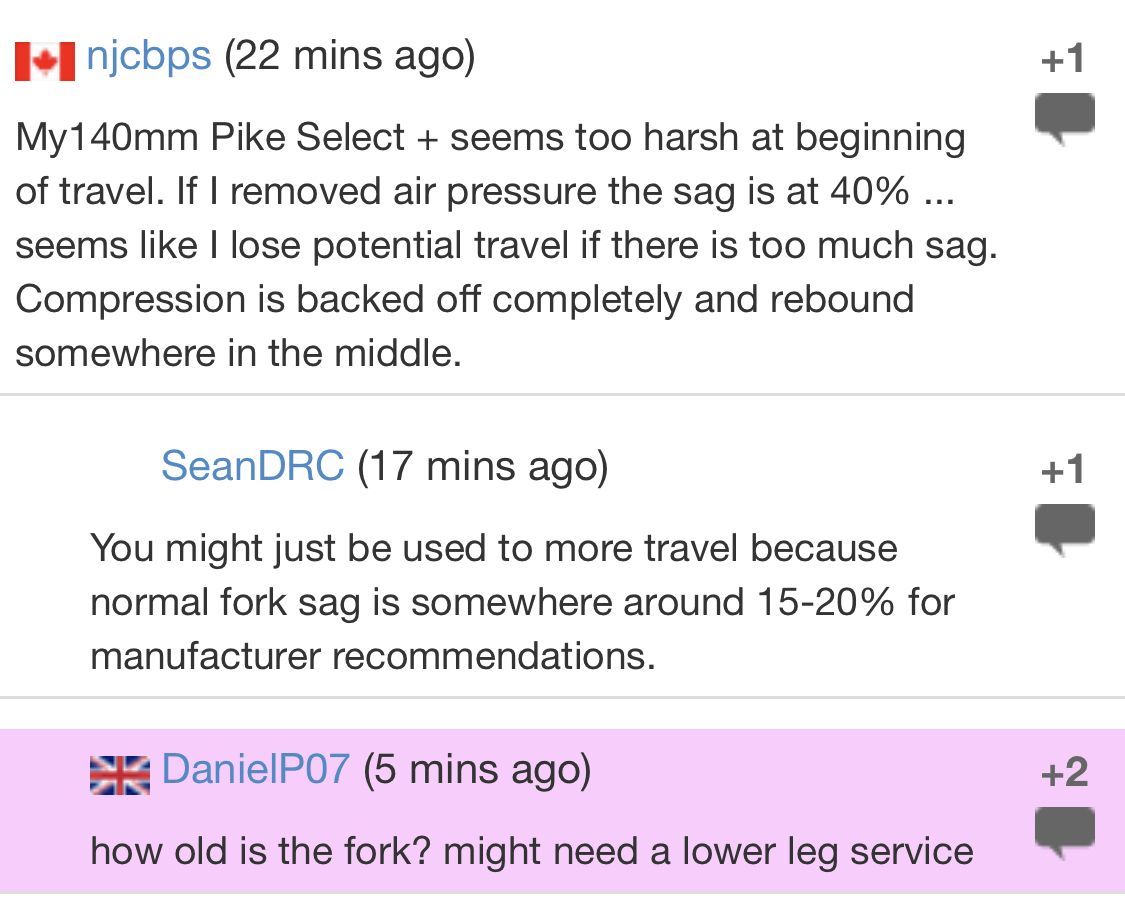

Having spent the last year working on tuning options with our engineering department on both C1 and C2 dampers I can tell you that compression tuning options are extremely limited. We have miles of ride data, and hours on the dyno exhausting our efforts in order to provide this service to compliment our ACS3 kits. The verdict....we wouldn't feel right charging our customers money for such small changes in performance.
The rebound piston and mid-valve have very little to do with the lack of tuning options. It's really the large compression bleed and large ports in the compression base valve that cause an imbalance with the reb/mid disguising it as a problem. This large area in both compression regions also is what lends shim changes to have such little effect.
saxat från ett annat forum
Makten
Är RS Charger 2.1 en #skitkonstruktion?
Länka gärna till tråden och kommentaren så man ser vem som skrivit den och i vilket sammanhang den nämns.
Jorå scrolla ner bara, eller sök på sidan på ett av nicknamesen från bilden
Jag hittade men ser inget relevant där tyvärr. De snackar luftfjäder medan min gaffel har coil, och det är inte exakt samma dämpare.

Du shimsar om den bara. Det är lätt gjort på charger 1 RC, och då flyttar du upp några av shimsen till ovanför distanserna. charger 1 har en lågfartsnål man kan i princip stänga helt så har du en mjukare HSC stack och ständer kompressionen några klick bör du kunna få den lite mindre dykig men utan att bli hård som en pinne.
Intressant. Får se om jag förstått det hela nu: Kompressionen på RC reglerar alltså både HSC och LSC. Genom att shimsa om enligt ovan så lättar du HSC men låter LSC vara samma som innan? När du sedan vrider på reglaget så ändras fortfarande både LSC och HSC, men förhållandet är nu annurlunda, dvs, HSC startar från en "mjukare punkt", medans LSC startar från "samma punkt"?

Kompressionsvredet på RC ställer bara LSC, dvs det är en nål som öppnas/stängs. Men hur öppen den är påverkar när HSC shimstacken öppnar, för en mer öppen LSC "mättas" först vid högre hastigheter på dämparen. Du kan känna hur jädra stum shimstacken är genom att stänga kompressionsvredet, då är nålen stängd och allt flöde bör gå genom shimstacken. Inte nog med att den är helt jäkla stel som en planka, den är dessutom förspänd. Jag har inte stenkoll på vad som är bäst här men jag har på en charger 1 RC flyttat upp två av shimsen vilket gjorde en drastisk skillnad i vilken kraft som krävs för att "låsa upp" den, men man lär också kunna ta bort preload ringen om man inte vill ha "tröskel"-känslan.
Här ser du shimstacken. Flytta upp t.ex 2 st av shimsen (de två stora längst till vänster i bilden) så de hamnar till vänster om distansringarna, så de "deaktiveras". Shim nummer 2 från höger är en kompressionsring som förspänner resterande shims efter.
Så här:

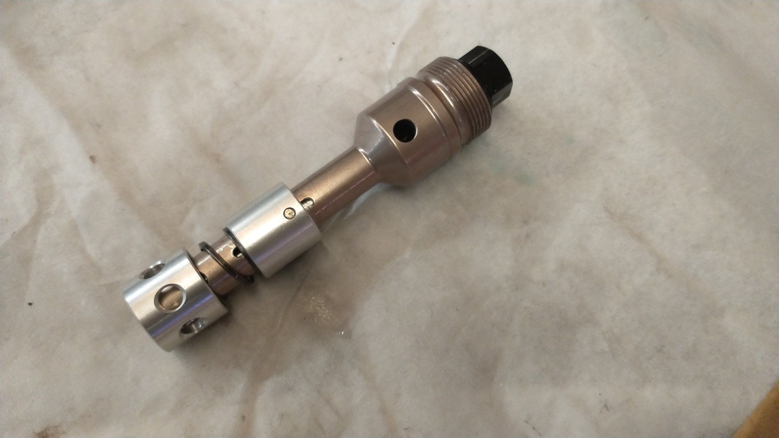

På 2.0 RC2 är det en shimstack som man mha en hylsa förspänner. Vredet sätter press på hylsan med en fjäder, och fjäderkraften ökar med ökande klick. Vet inte hur 2.1 ser ut där, har inte varit inne i en sån, men kan tänka mig att det är samma typ av lösning
