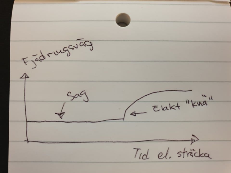

En annan tanke: mycket snack i tråden om hur en stålfjäders linjära beteende radikalt påverkar returdämpningen genom sin högre fjäderkraft i mellanregistret kontra luft. Men min fundering kring detta - gaffeln säljs inte tunad specifikt för din vikt och jag har för mig att TS inte är en jätte. Lufttrycket, och därmed fjäderkraften som verkar på returen, lär ju vara avsevärt högre om tex en person på 100+ kg använder gaffeln? Borde inte det betyda att fabrikstuningens justerspann borde kunna hantera fjäderns beteende?
PS: Med reservation för att det här är tankar som snurrat i bakhuvudet när ämnet har bearbetats i mitt undermedvetna. Det kan mycket väl vara så att jag både minns fel och missuppfattat saker. Då blir jag gladeligen rättad.

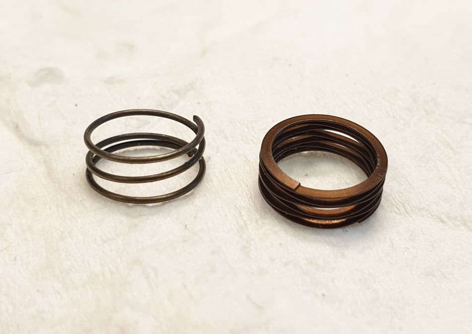

Nej, gaffeln suger fortfarande men jag tror mig ha listat ut ytterligare en anledning till det. Öppnar jag LSR mer än rimligt (så att returen blir uppenbart för snabb) så är gaffeln mycket trevlig över småstök. Det torde bero på att olja kan gå bakvägen genom LSR, vilket i sin tur borde betyda att backventilen ("check valve" eller "mid valve" beroende på hur den är konstruerad m.a.p. dämpning) är för hård. Den öppnar alltså inte tidigt nog utan tvingar olja upp i dämparenheten och/eller bakvägen genom LSR. Så om jag stryper LSR för rimlig returhastighet så blir gaffeln obekväm som fan över småstök.
Detta bör kunna lösas med en mjukare fjäder för backventilen, men det enda stället jag hittar som säljer sån är DSD i USA och det är idiotdyr frakt.
Jag kan inte visualisera din matematik, men jag tror inte man kan se gaffelrörelser som en ren sinus. Kör du rakt in i en än så liten sten så är accelerationen givetvis mycket hög i början även om stenen är liten. Det blir en transient helt enkelt, som förmodligen är över innan dämperiet hinner göra nåt om exempelvis backventilen är för hård. Hade stenen varit större däremot så hade den förr eller senare öppnat och dämparen hade börjat fungera mer normalt, vilket också stämmer i praktiken då större stök funkar rätt bra.

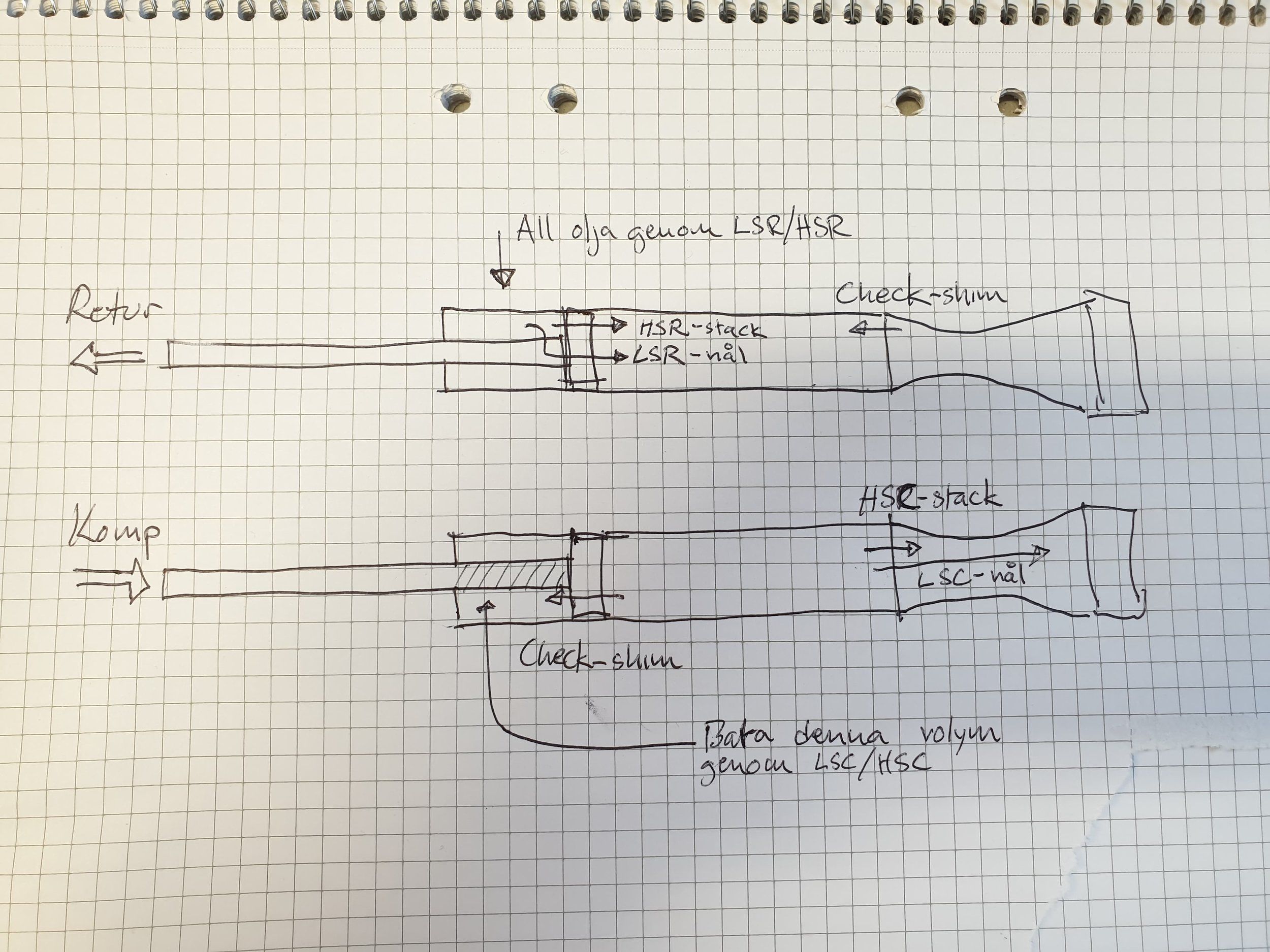

Jag har alldeles för dålig koll på hur olika typer av ventiler i dämpare är uppbyggda för att riktigt hänga med i din hypotes kring oljeflödet tyvärr, men du kan vara något på spåret.
Angående matematiken: nej, att modellera som en sinus är enklaste möjliga modell. Verkligheten är mycket mer komplicerad. Men som illustration kommer den ganska långt. Betänk att jämviktsläge, eller sin(0) är din sagpunkt och det är där som hastigheten är som störst. Om det är en impuls, transient som du skrev som startar rörelsen gör det samma... eller det borde egentligen göra modellen mer nära verkligheten jmf ett förlopp där fjädern inte hinner komprimera tillräckligt i tid så att nya krafter skjuter på vidare. Hur som helst, alla praktiska signaler (här hjulaxelns y position som funktion av tiden) går att analysera som en summa av sinusoider. Jag är en lekman när det kommer till mekanik så jag kan vara ute och snurra på vissa saker men han vorsprung-killen verkar ha bra koll så litar på honom.
Det där slog mig också. Uppenbarligen har de satt tuningen från fabrik så att den ska funka för ett relativt stort spann av folk med olika vikt och därmed radikalt olika tryck. Så varför skulle inte spiralfjäder av "medelhård" karaktär med marginal rymmas inom det spannet.
Jo, det blir knöligt om man inte vet hur oljeflödet ser ut schematiskt, för det är inte helt logiskt. Jag gjorde en skiss som jag tror jag laddat upp tidigare, men vi kan ta den igen. "Struten" till höger är alltså dämparenheten med blåsan.
Tanken är att det mesta av dämpningen ska ske genom att olja trycks från "huvudcylindern" (röret med kolven) upp i dämparenheten. På vägen dit finns LSC- och HSC-kretsarna. Den oljevolym som åker upp i dämparenheten är bara den som skaftet tar upp inne i cylindern. Det betyder att merparten av oljan måste flöda relativt fritt rakt genom kolven, och det är där "check valve:n" kommer in i bilden. Det är ett ensamt shims förspänt av en fjäder, på baksidan av returkolven. Hålen som öppnas är skitstora, så när ventilen väl är öppen är flödet mer eller mindre fritt. Men om fjädern är för hård eller är för hårt förspänd, kommer denna ventil också bidra med en ganska rejäl dämpning. Främst i skedet från stängd tills den öppnar, alltså från stillastående till rörelse hos gaffeln.
På tillbakavägen flödar oljan dels genom en annan backventil ut ur dämparenheten, men det är också bara den volym som skaftet tagit upp. Merparten åker från andra hållet genom HSR och LSR i stora kolven. HSR är en shimstack som är ganska hård, så den är bara öppen långt in i slaget eftersom returhastigheten/trycket bara styrs av hur mycket man komprimerat fjädern.
Edit: Vad som inte framgår av skissen är att olja flödar bakvägen genom LSR vid kompression. Jag tror det är därför gaffeln reagerar mycket bättre på småskräp när LSR är öppen, för då går inte allt genom den förspända backventilen, och transienterna mildras. Det skulle också kunna vara så att det dynamiska trycket bakom backventilen minskar för att olja från LSR kommer ut precis bakom shimset, och därmed blir tryckskillnaden större och ventilen öppnar ännu lättare. Lite ketchup-effekt alltså.
Mja, jag tror inte det är "detsamma" med en transient om den utgår från stängd backventil. Om du tänker dig axelbanan i höjdled när hjulet rullar in i ett vasst hinder, så ser den ut såhär:
Att man medelst Fourier-serier kan beskriva vilken funktion som helst som sinusar har mycket liten praktisk betydelse, tror jag. 😉 I exemplet ovan torde kraften uppåt vara som högst precis i början, vilket ställer till det för dämpningen som måste "hinna reagera" (öppna i tid innan cykeln tvingas uppåt).

Jag ska försöka få tag i en mjukare fjäder till backventilen. Hjälper inte det så är gaffeln bortom räddning och jag får skaffa något annat helt enkelt. Frågan är var fanken jag får tag i en sån i Europa. Även om jag tar isär skiten och mäter upp fjädern inklusive fjäderkonstanten, så går det knappast att beställa EN sån från nån random fjäderdistributör. Möjligen skulle man kunna försöka tigga till sig ett varuprov då.
Alltså kolla Lesjöfors. På gamla jobbet köpte vi enstaka fjädrar där, dessutom av riktiga människor det gick att ställa frågor till.
Gäller "bara" att lista ut vad originalfjädern har för specifikationer först, och sen gissa vilken fjäderkonstant man behöver. 😁 Skulle tro att man kommer undan med typ en fjärdedel av nuvarande hårdhet.

Vad gäller den lilla fjädern får du väl prova genom att rulla en egen av en gitarrsträng bara? Behöver ju inte vara perfekt men kanske kan visa på om det är ett spår värt att köra vidare på.

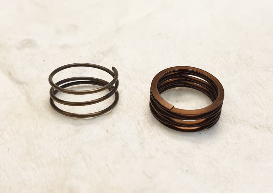

Nu ska vi se här. Fixat en mjukare fjäder till backventilen genom att klippa av och bocka nytt "ändvarv" på en befintlig fjäder. Ska försöka mäta fjäderkonstanten, men gissar att den är ca en tredjedel av gamla fjädern. Förspänningen blir några tiondelar mer, men slaglängden för ventilen är bara 0,4 mm. Så det borde inte spela så stor roll.
Visa bilaga 510016
Snyggt! Ska bli kul att höra om du märker någon skillnad.

Så. Att det skiljer när jag mäter uppifrån och nedifrån beror på friktion i släden för mätmojängen, så ett medelvärde borde bli rätt.
Edit: Insåg i sista stund att fjädern måste vara något konisk för att inte fastna på kanten för shims-stoppet. Så jag bockade lite till och mätte igen innan montering. Samma fjäderkonstant. Inte heeeeelt jämn kraft runtom varvet (men nästan), så vi får se hur det funkar i praktiken. Så fort kolven vänt antar jag att mottrycket får det att täta oavsett så länge fjädern är tillräckligt stark för att trycka shimset mot kolven i viloläge, och det är den definitivt.
Edit: Dämparen tillbaka i gaffeln och returen håller tätt. (y) Det vill säga, fjädern är tillräckligt hård för att det inte ska läcka bakvägen via backventilen vid retur. Det var nog största risken.

Efter en liten provtur verkade det åtminstone initialt som att finkänsligheten blev bättre. Men jag kan fortfarande inte strypa LSR utan att gaffeln förvandlas till en vedklabbe, och med snabb LSR är den istället studsig och okontrollerad över större stök. Känns som att hjulet tappar kontakten med marken på precis varenda rot och sten och jag förstår verkligen inte varför.
Visa bilaga 509216

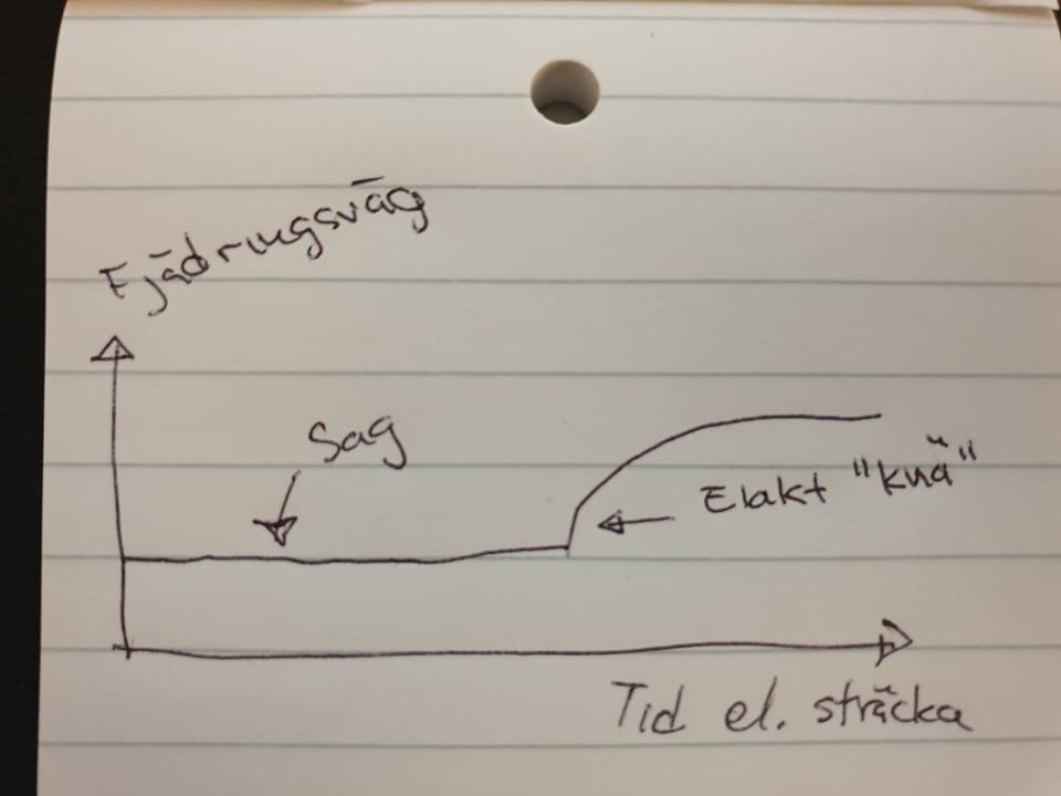

Jag tänkte mig modellen som endast fjädringen. Mest som sagt för att försöka få någon typ av förståelse för vilken typ av dämpning som kan vara lämplig, efter att vi ser hur fjädern exiteras. Självklart extremt enkel modell, men saknar inte helt relevans IMO. Det finns ju massor av olika typer av impulser och om vi vill räkna in fördröjningen som kommer av däckens kompression, tröghet i dämpning osv så blir det genast komplicerat.
