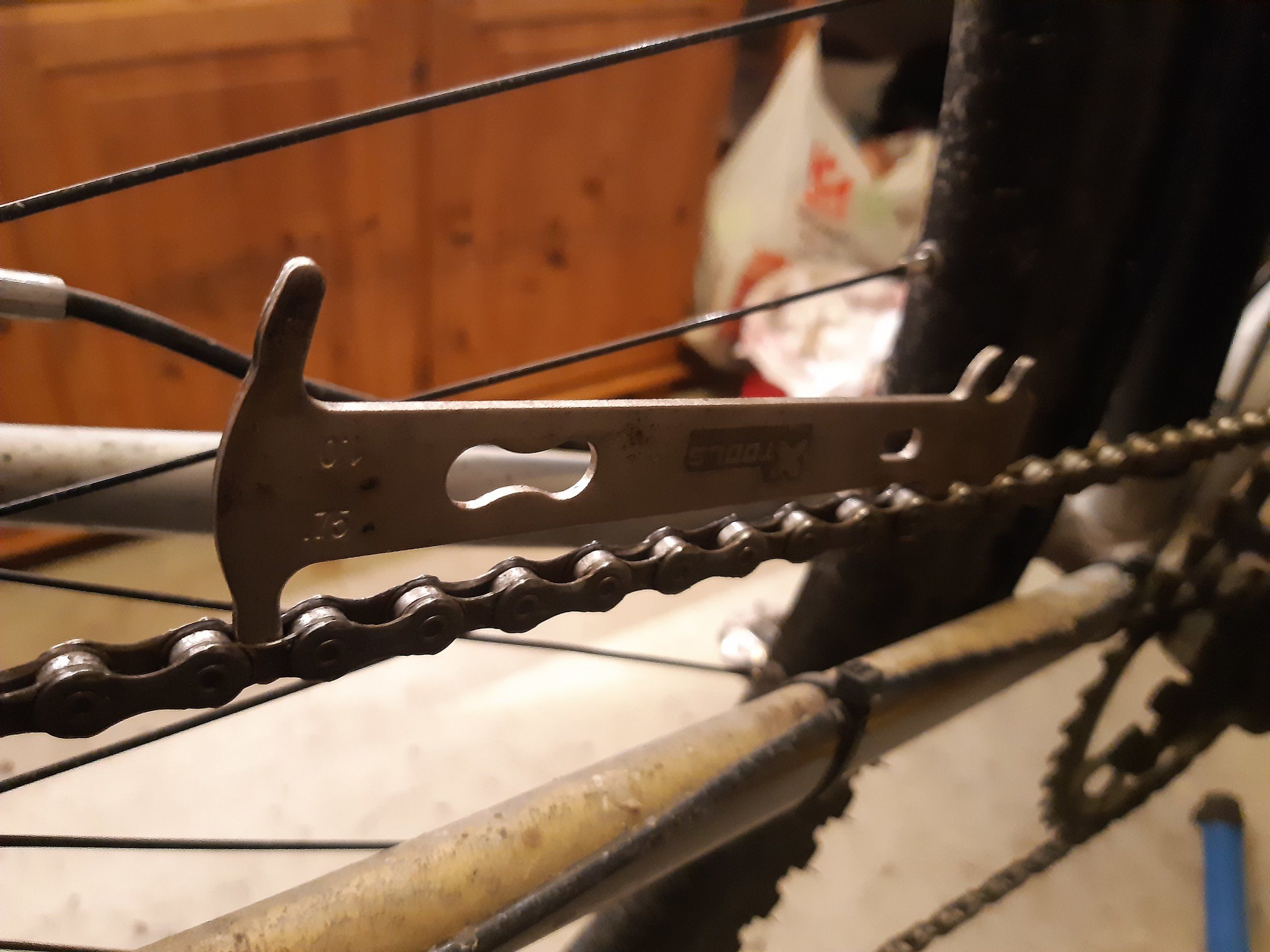

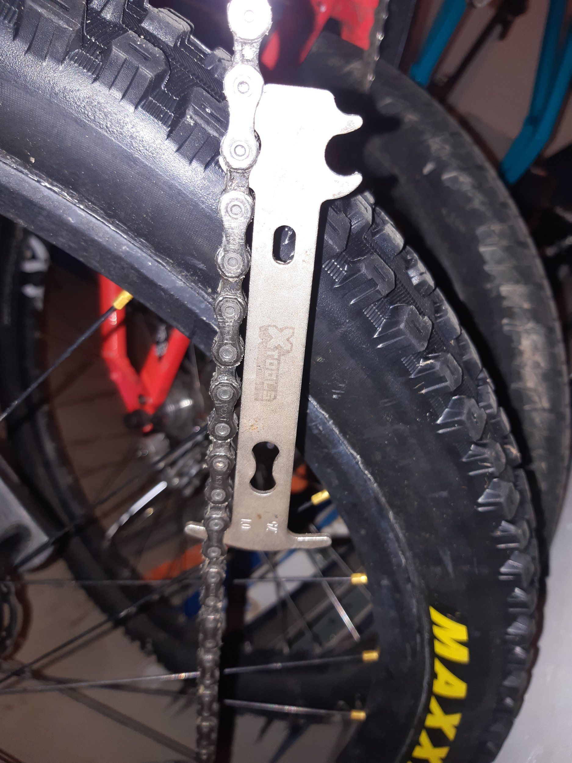

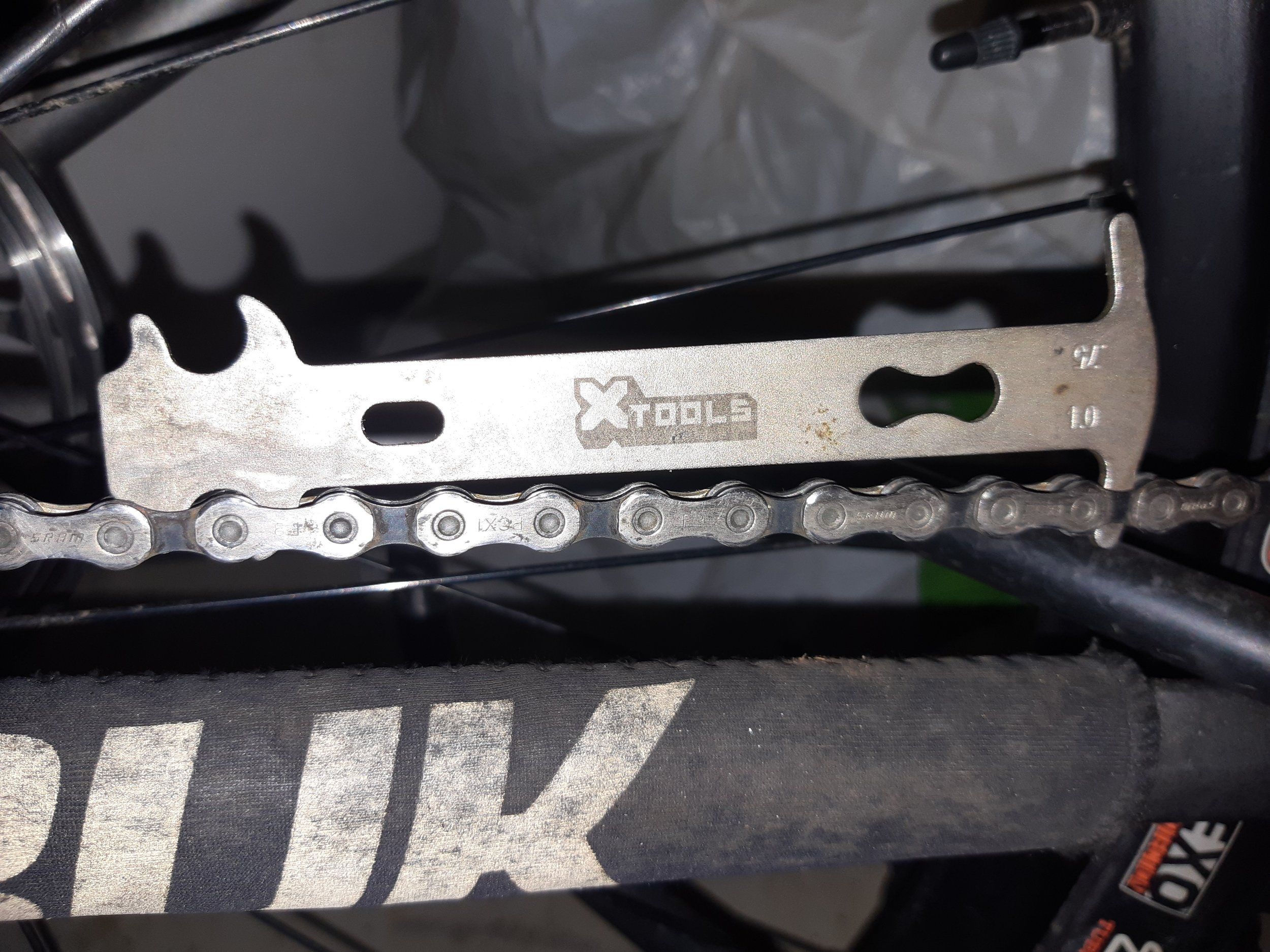

Har tre cyklar vars kedjor gått ca.100 mil. Fast kedjemått med en 1.0 sida och en 0.75 sida:
Grus hojen, 0.75: Visa bilaga 468124
*Fräsch*
Hardtailen 1.0:
Visa bilaga 468125
*Slut*
Fs, 1.0:
Visa bilaga 468126
*Tokslut*
Alla har ätit grus, lera och vatten.
Grushojen och Hardtailen hade beg. drev och kassett, Fs hade nästan nya vid kedjebyte.
Utväxlingen är 10 delad 42-36, 11 delad 32-42 och 11 delad 34oval-42 alla med 11 som minsta.
Har kört squirt senare och muc-off wetlube tidigare, med rengöring mellan byte, de har inte låtit speciellt så jag bedömer de som ok smorda.
Jag bedömmer inte någon kedjelinjen som speciellt skev.
Grushojen har en Kmc (har även en shimanokedja som mäter ungefär lika som gått 120 mil) de övriga har SRAM X1, vilket jag trodde var en bra mix av vikt-pris, inte lättast-tyngst eller billigast-dyrast.
Jag kör med låg kadens speciellt i stökig skog men har aldrig trampat av någon kedja och är inte speciellt stark. Att Grushojen gått på högre kadens med mindre kraft kanske sparar kedjan något, men så mycket?
En del säger byte vid 0.75, då kommer jag 75 mil på en SRAM kedja, ovärt. Gör jag något tokigt? Missar jag något? Är detta rimligt?
