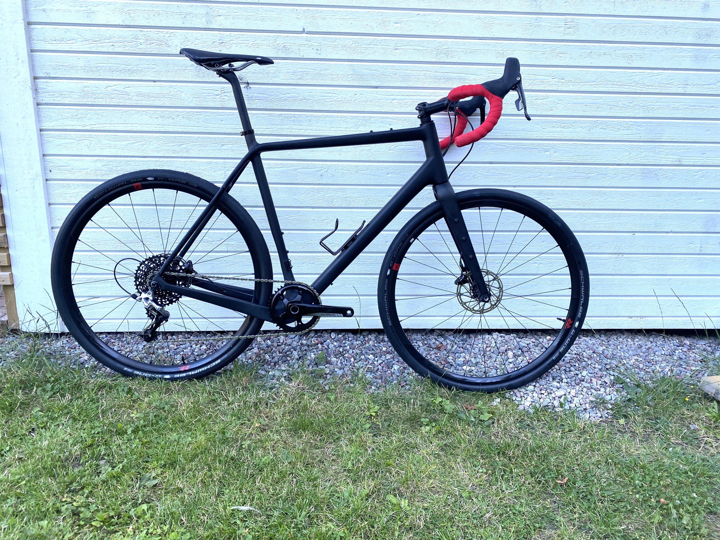

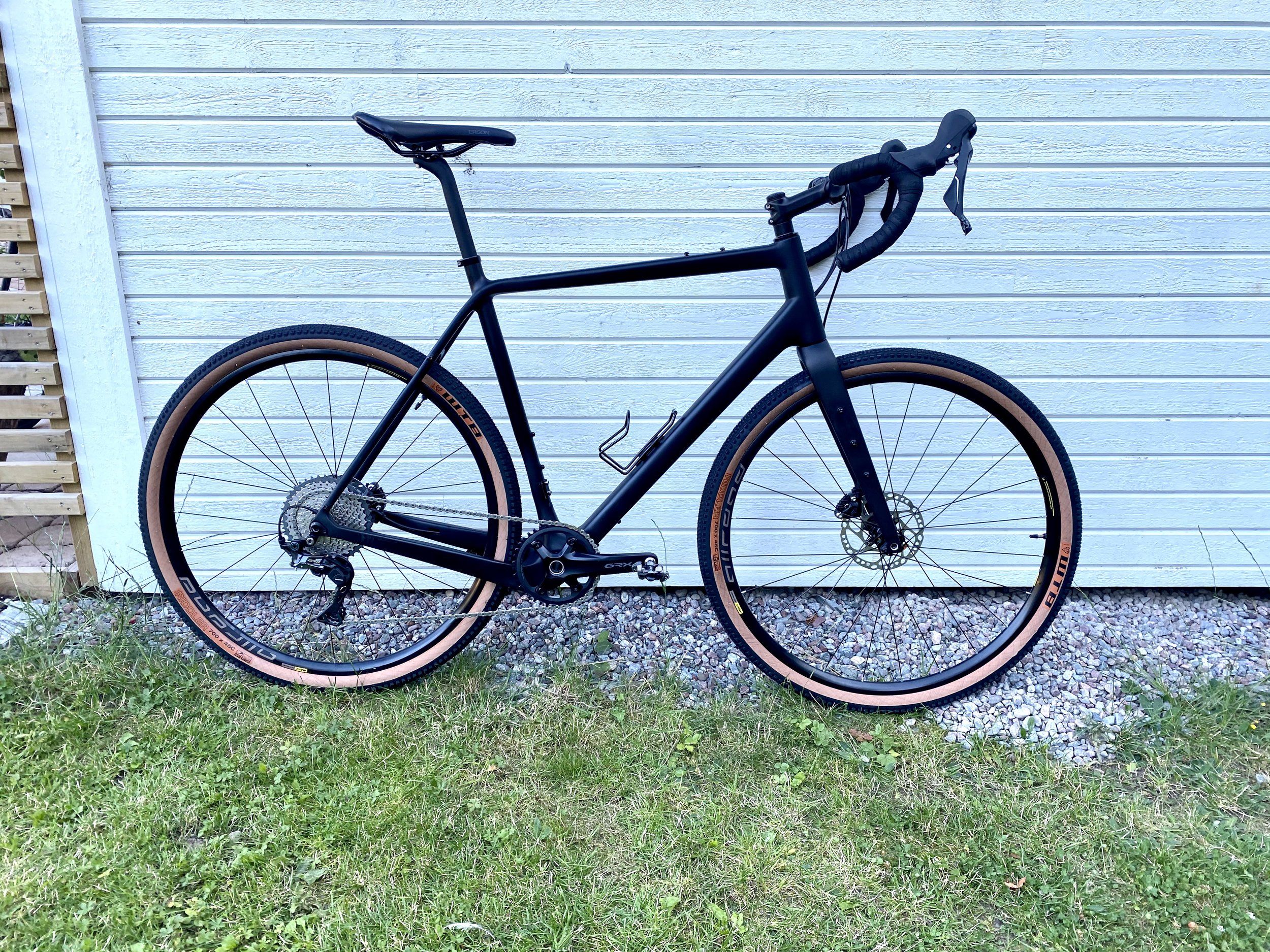

Bra val av ram! Flera märken använder denna ram...
- Ridley Kanzo c
- Boltcutter Peacemaker
- Vitus Substance Crs
- On One free ranger
osv...
Eftersom jag byggt upp två hojjar med samma ram och just Sram rival1x11 och Shimano grx 1x11 så kanske jag kan ge lite input.
Shimano Grx skulle jag säga är lite sävligare i växlingarna, dock mjukare. Shimano är är mer klick...klick,Sram är mer Pang Pang.
Direkt ur lådorna så har sram bromsarna bättre bett och definitivt mer modulation, men Shimano bromsarna börjar komma i kapp nu när cyklarna rullat ett tag.
Ergonomin på växel/bromsreglagen är en smaksak också, personligen gillar jag Sram mer då jag känner att jag har händerna mer inne i hoodsen gentemot Shimano då det känns som jag mer greppar en potatis med broms och växelreglage på.
Mitt slutbetyg är att vilken grupp du än väljer kommer du bli nöjd, och det är nog mer utväxling eller om du ska köra 1x11 eller 2x11 som du bör fokusera på.

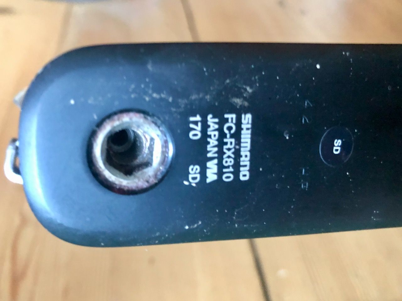

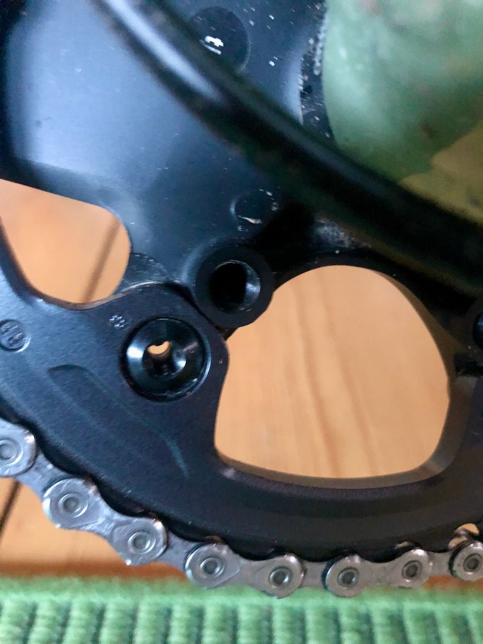

Nån som vet svaret på Raggamuffins fråga? Eller jag utvecklar den till, Går det att montera 2(två)klingor på den som säljs med en?
Så här ser det ut på min GRX 810-vev med singelklinga monterad.
Dubbla infästningar för drev.

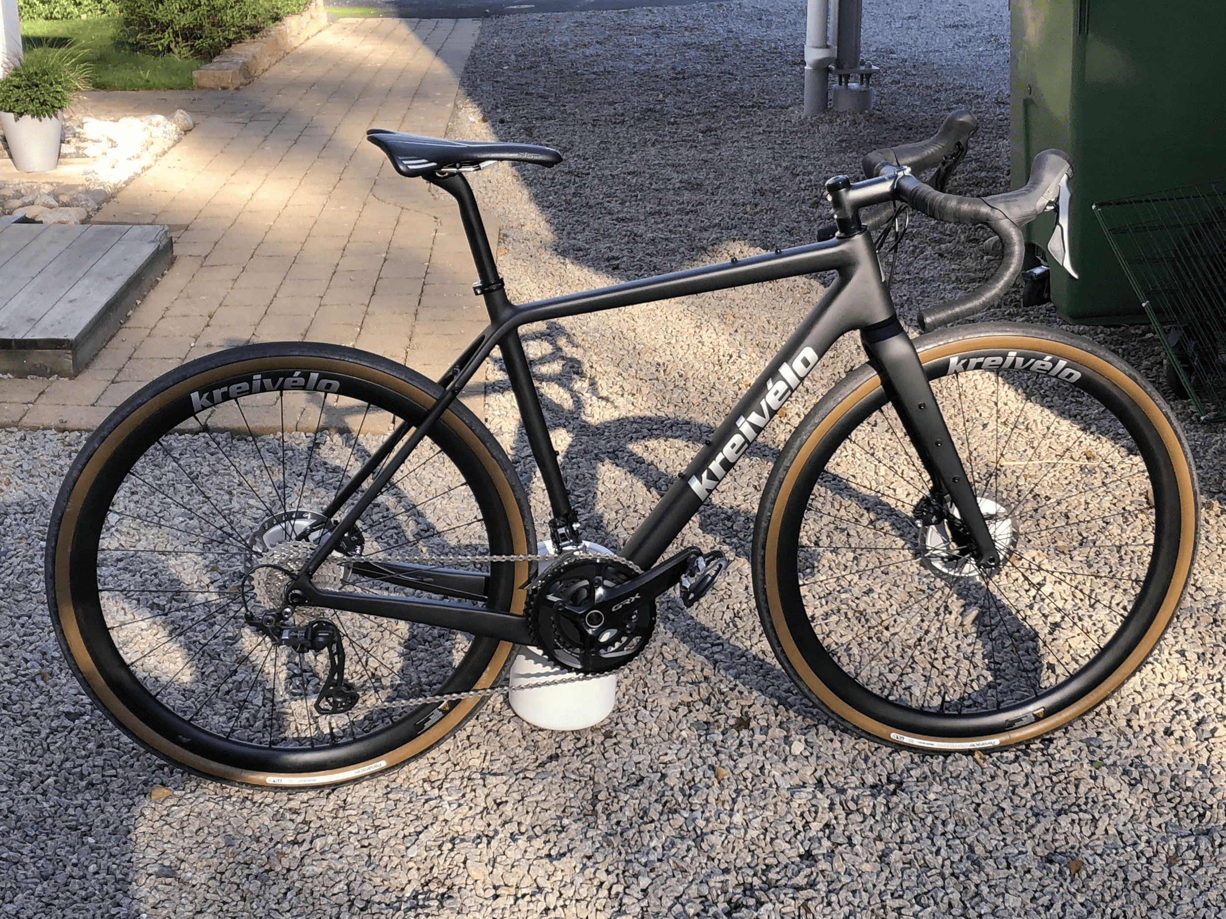

Bygget klart sedan en månad tillbaka. Frakt från Kina i september, intullning etc funkade fint. Blev ca 10600kr för ram, stolpe, extra växelöra, gaffel och hjul.
Kör GRX 810 på min med 48/31 och 11-32 med 40mm-däck. Den är tänkt som all-round hoj som ska ersätta racern också. Om fokus hade varit mer stig så hade väl singelklinga varit bättre alternativ, men inte med mitt användningsområde.Nöjd med valet av grupp och utväxling såhär långt.
