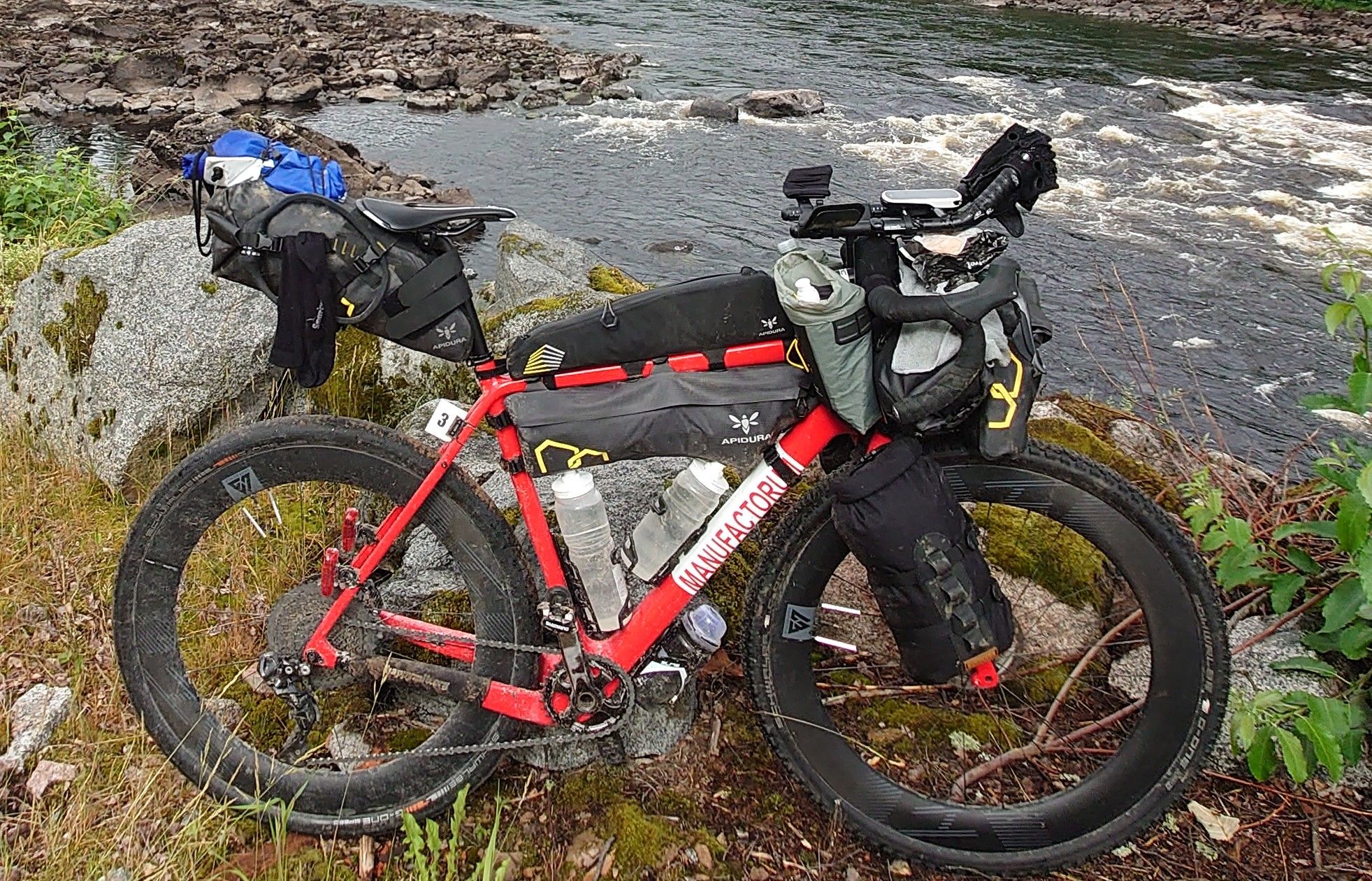

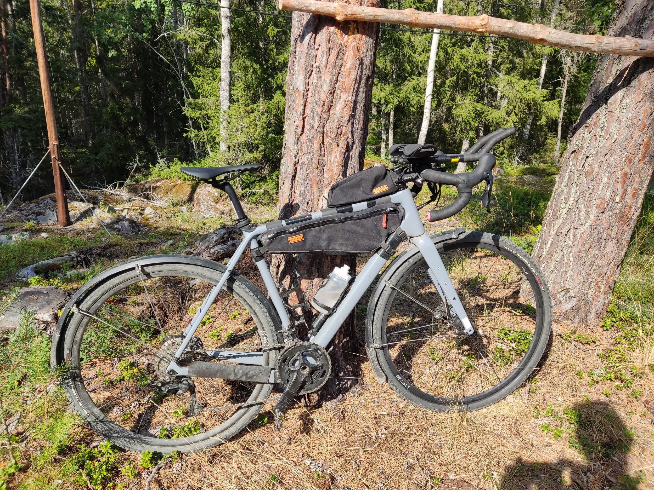

Ramstorlek styr ju en del i vilka modeller som blir bra. Jag kör en 52 och faktiskt mest använt Red Cycling EVO TR (tror jag den heter) för att den sitter bra och rymmer bra för en dagstur. Samtidigt tillåts två flaskor varav den bakre i fullhöjd, utan att meka med positionen på mina flaskställ. Nackdelen är kvaliten på dragkedjan då "dragaren" lossnat. Har sett fler som haft samma problem i deras recensioner.
Visa bilaga 566734

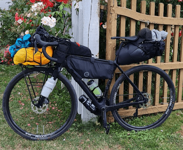

Sen har jag kört två bikepackingturer med Acepac framebag strl M. Den sitter nästan som skräddarsydd. Kräver att jag flyttar ner flaskstället i denna setup
Visa bilaga 566735

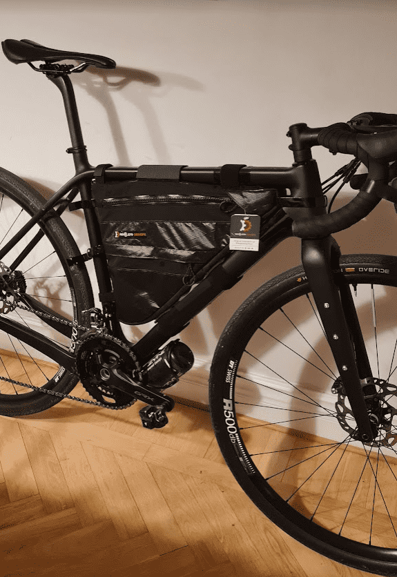

Sen har jag köpt, men aldrig använt, en Revelate Ripio i S, den passar också kanon i utrymmet på 52an
Visa bilaga 566736
Klockrent inlägg :) är lite sugen på en väska för dagsturer, hade inte tänkt på att ena vattenflaskan kan bli för högt upp om man har hela "längden", bra input!

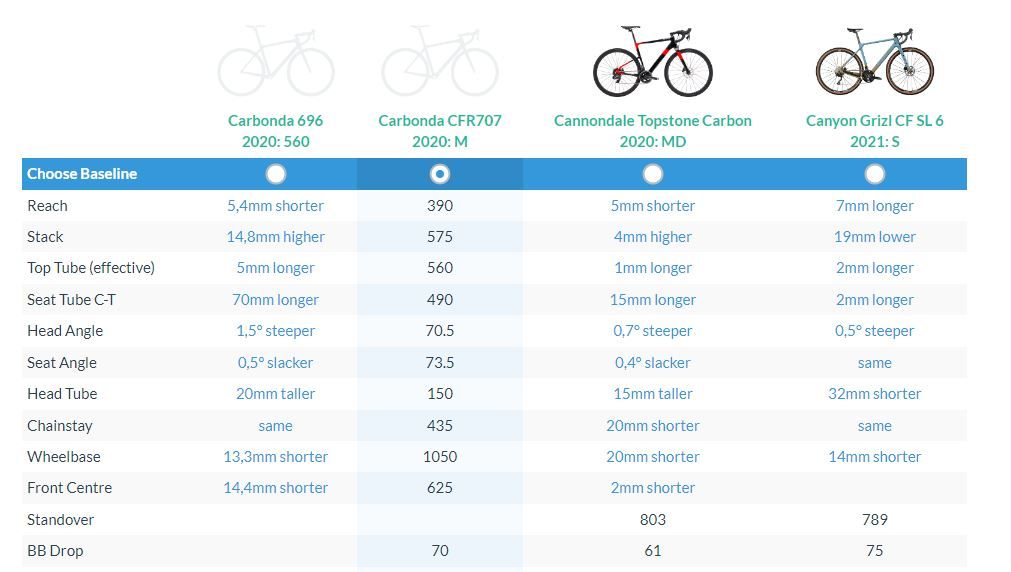

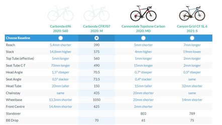

707 har längre reach, lägre stack, slackare gaffelvinkel vilket påverkar hjulbas och trail mm.
Så nog påverkar det, har inte kört den själv men längre hjulbas brukar ju ge en mer högfartsstabil cykel men lite mindre livlig.
Visa bilaga 574325
Tycker min 707 gillar att åka rakt fram. Har märkt skillnad i kurvorna jämfört med landsvägshojen.

Det tråkigaste på Ridleyn är väl hjulen, 2kg 19mm ID är ju inte superkul. Men man får ju ändå mycket för pengarna och det kräver nog att man fyndar lite och kanske har lite delar liggande redan för att koma billigare undan.
Ramen ser identisk ut, men kollar man geometrygeeks skiljer sig en del i geon - men det kan ju vara felrapporterade siffror också. Kan inte bara vara gaffeln heller eftersom det är olika på kedjestagen, sadelrör mm.
Eller så har Ridley "egna" mått men samma mould som bas.
