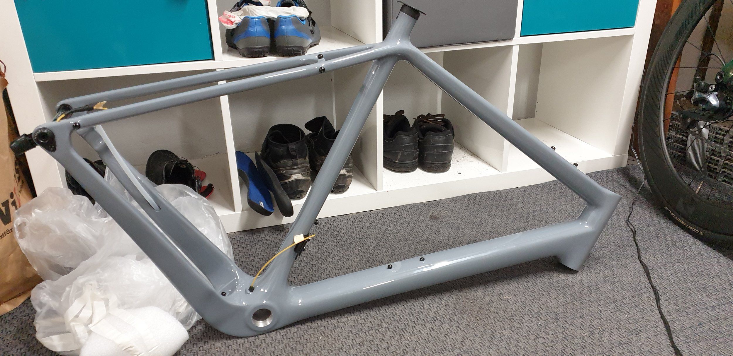

Hann inte längre än så här idag.
Tänkte för omväxlings skull inte stressmeka sent på kvällen utan det får bli lite i taget behöver får undan lite annat skit.

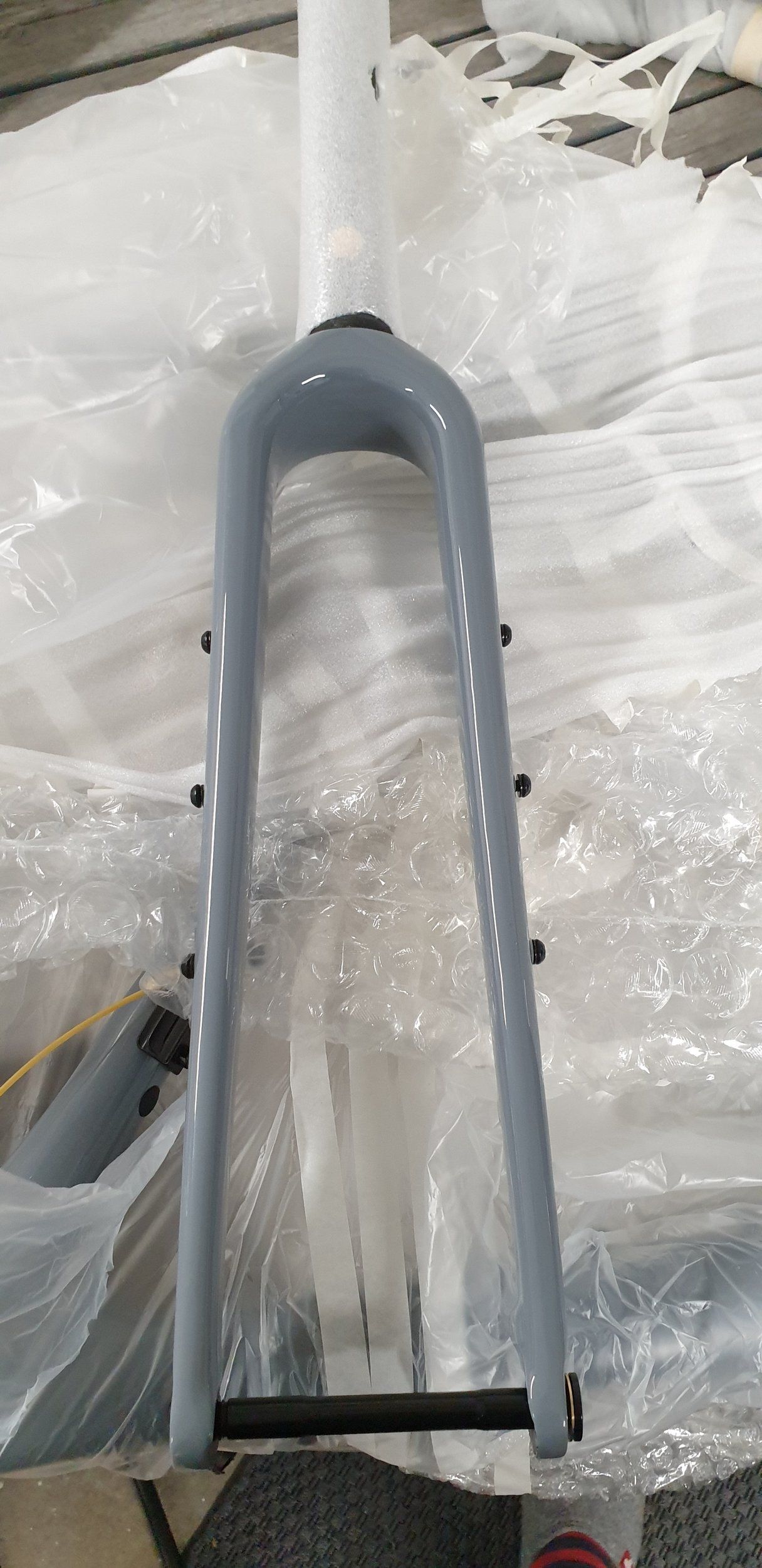

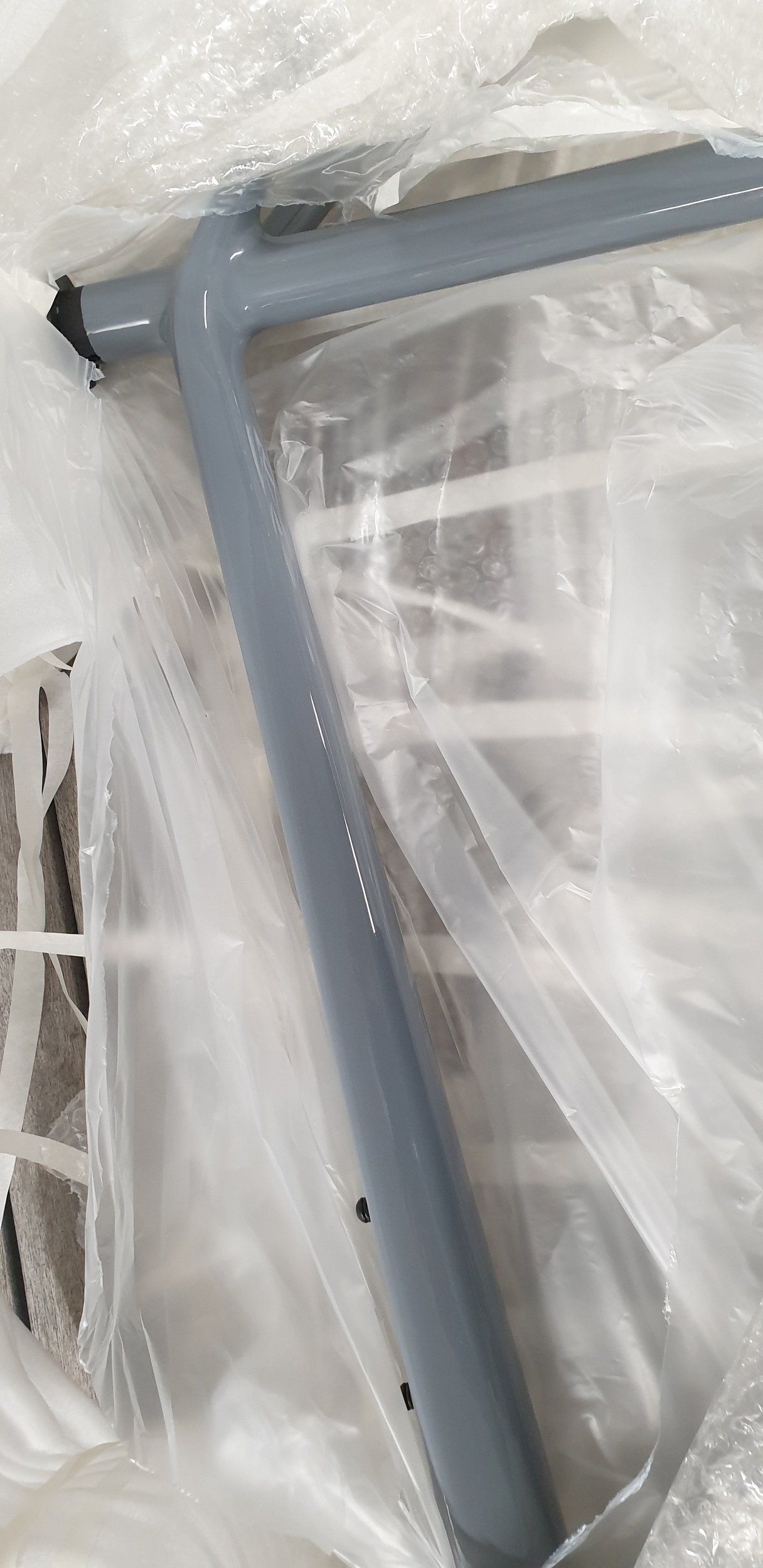

Ikväll blir det ramtejpning. Det tristaste momentet men man vill ju ta det när allt är rent och nytt.
Vi sambeställde två ramkit, mitt verkar ok inte kollat så noga. Polarns har litet lackchip på gaffeln som ett knappnålshuvud och små ytrepor på framfälgen från hjulbygget.
Hoppas nu alla toleranser stämmer. Då kan det bli riktigt bra :)

Lite vikter,
Ram 56cm utan sadelklämma men med alla fästskruvar och växelöra 1372g
Gaffel okapad med fästskruvar 533g
Sadelklämma 20g
Sadelstolpe 185 g
Carbonda gravelstyre kol 250g
Styrlager 145g
Axel fram 29g
Axel bak 43g
Plus: styrlager har slitsat säte för enkel installation
Minus: bakaxeln är T30 Torx, som man ju sällan har med på en tur. Glömde kolla vad fram är för nåt.

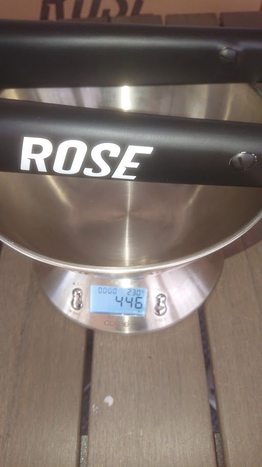

Är inte det lite mkt? Jag fick en ny gaffel till min Rose gruscykel i våras
Gaffeln har inte enbart fästen för skärm och fästmuttrar på gaffelbenen utan även rör i båda gaffelbenen för invändig dragning av bromsslangen i vänster liksom invändig dragning för dynamosladden i höger!
