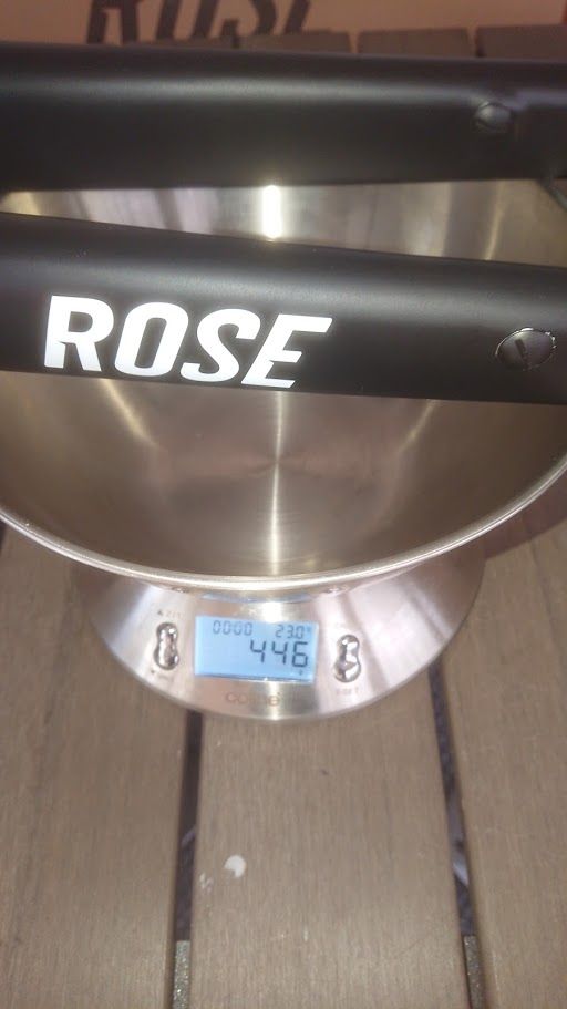

Är inte det lite mkt? Jag fick en ny gaffel till min Rose gruscykel i våras
Visa bilaga 459583
Gaffeln har inte enbart fästen för skärm och fästmuttrar på gaffelbenen utan även rör i båda gaffelbenen för invändig dragning av bromsslangen i vänster liksom invändig dragning för dynamosladden i höger!

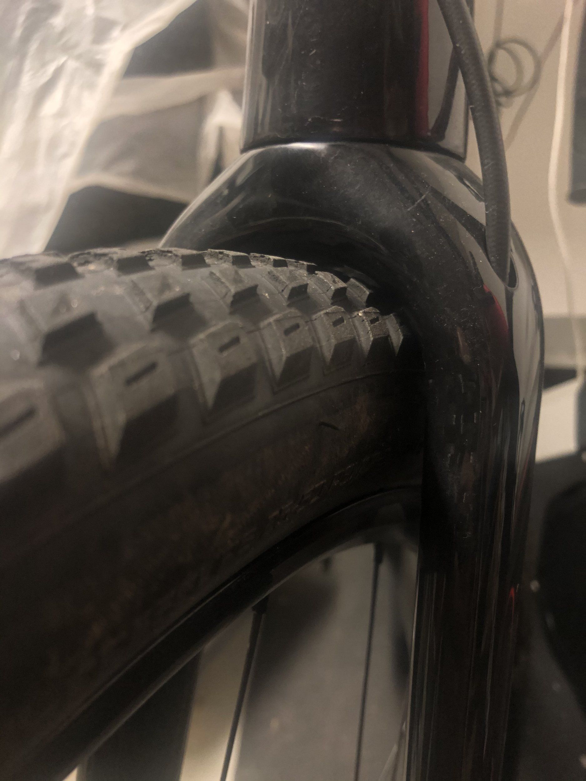

Skjutmåttet sa ja men ramen sa nej. 2.2 RaceKing går inte in :). Tar i på höjden.
Samma med Spech Renegade 2.3. 😂
Men skall jag vara ärlig så gillade jag inte de 50mm däck jag testat alls.
mycket pga att de byggde så mycket just på höjden och tog bort all rapphet i hojen, och många MTB däck även i smalare varianter bygger just högt.
Har Ultrabite 50 på nu men har inte kunnat cykla ännu, de är ca 10mm lägre än vad Rambler 50 var.

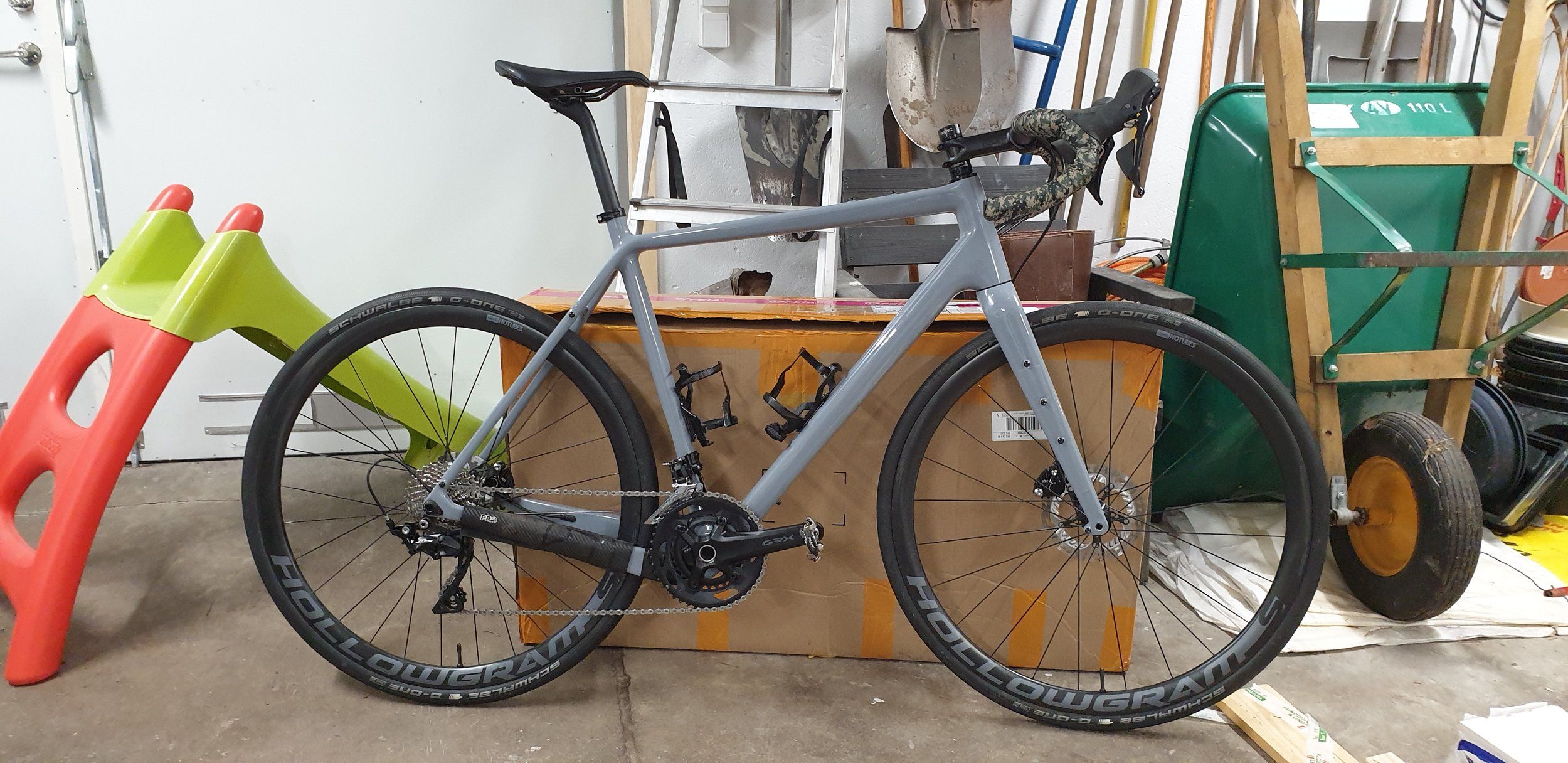

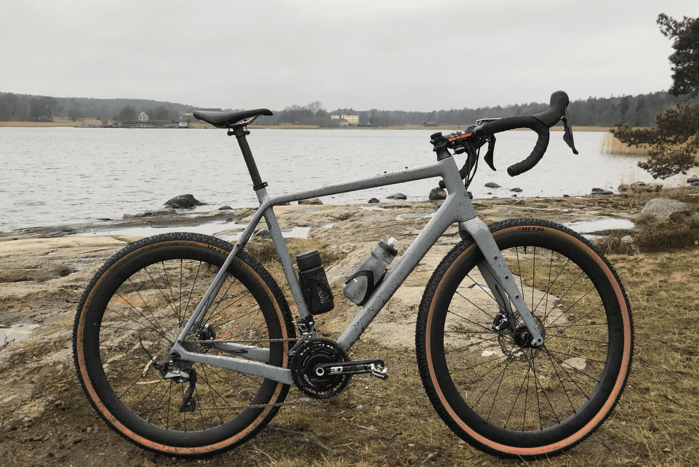

Jag var lite snabbare än glitch att bygga ihop min hoj. :)
Premiärturen i söndags gick över förväntan. Lyxade även till det med Carbonda-hjul.
Edit: kul att bilden gör att den ser ut att ha större fram- än bakhjul.

Riktigt fin! Vad väger den?
Tog du också Carbonda styret CGB01? Å sadelklämman, varför "framåt"?
Ivar
Allmän tråd kring Carbonda CFR 696 (gravel) (eller andra kinagravelcyklar)
Riktigt fin!
- Tack!
Vad väger den?
- Typ över 9
- Nope
- Ville ha det så? Och så kommer det inte in så mycket smuts i gängorna osv från bakdäcket när man har det så...

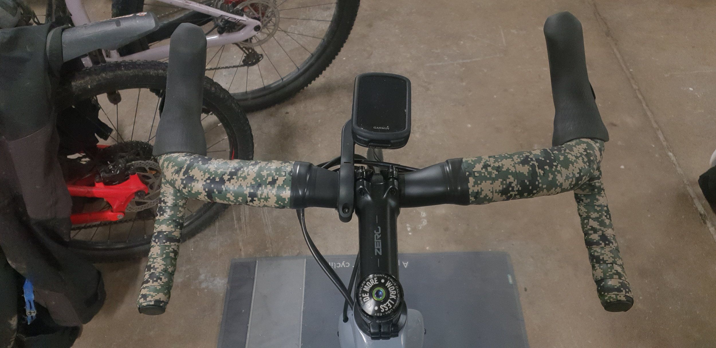

Nä, inget speciellt bara hur det upplevs i största allmänhet! Tog ett jag också då det inte verkade vara tokmycket flare och av det lilla jag ser på din bild ser det bra ut!!
Gillar styrlindan 👍🏻

Nej väldigt lite flare, har venturemax på en annan cykel och detta känns nästan som ett vanligt styre. En grej att tänka på om man gillar när ovansidan av styret bildar en rak linje med ovansidan hoodsen så är det lkte knepigt att få till då bocken är rätt rund uppetill så man får inte riktigt till det här sköna plana. Sen är ytorna som de satt skrovlig lack på för att reglage clampen ska få mer friktion mot styret satt väldigt lågt och det är en väldigt liten area. Så om man skulle sätta reglagen där skulle man ha reglagen mitt i bockens böj.
Styret är öppet baktill och har öppningar på undersidan om man har ram som är anpassad för stealth dragning.
Haakon
Tack för bra info!!

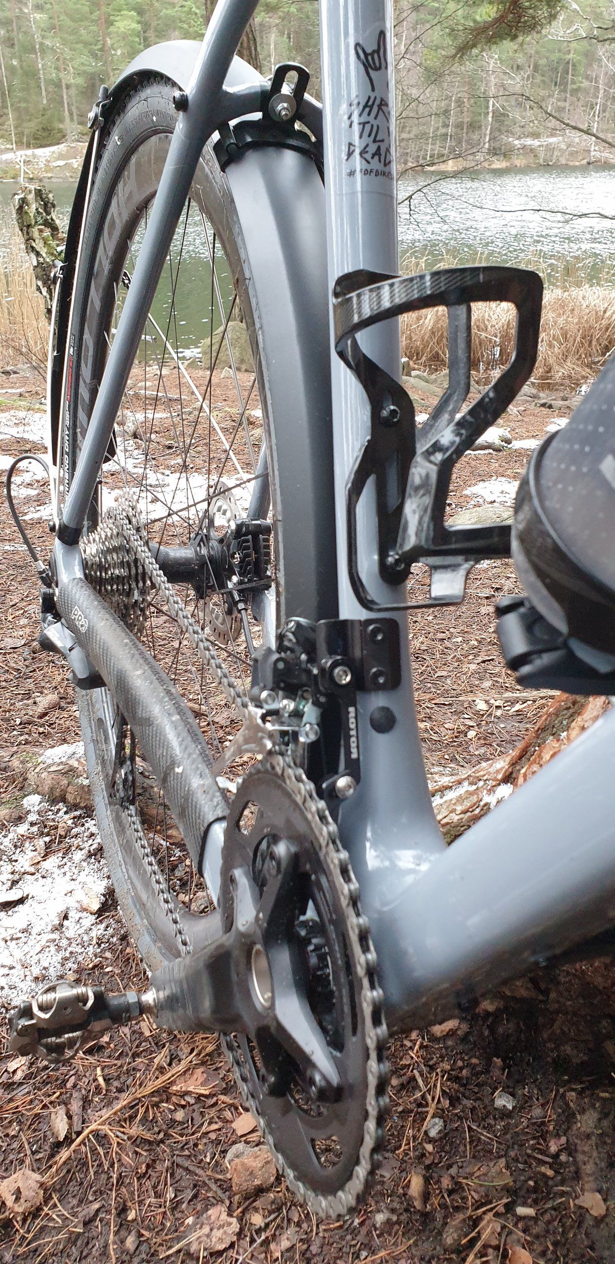

Väntar fortfarande på rätt däck men kunde inte motstå ett K&S köp :)
700x45 vart lite väl stort för 53 skärmarna därav dåligt justerade passningen. Finliret kommer sen med rätt gummi på.

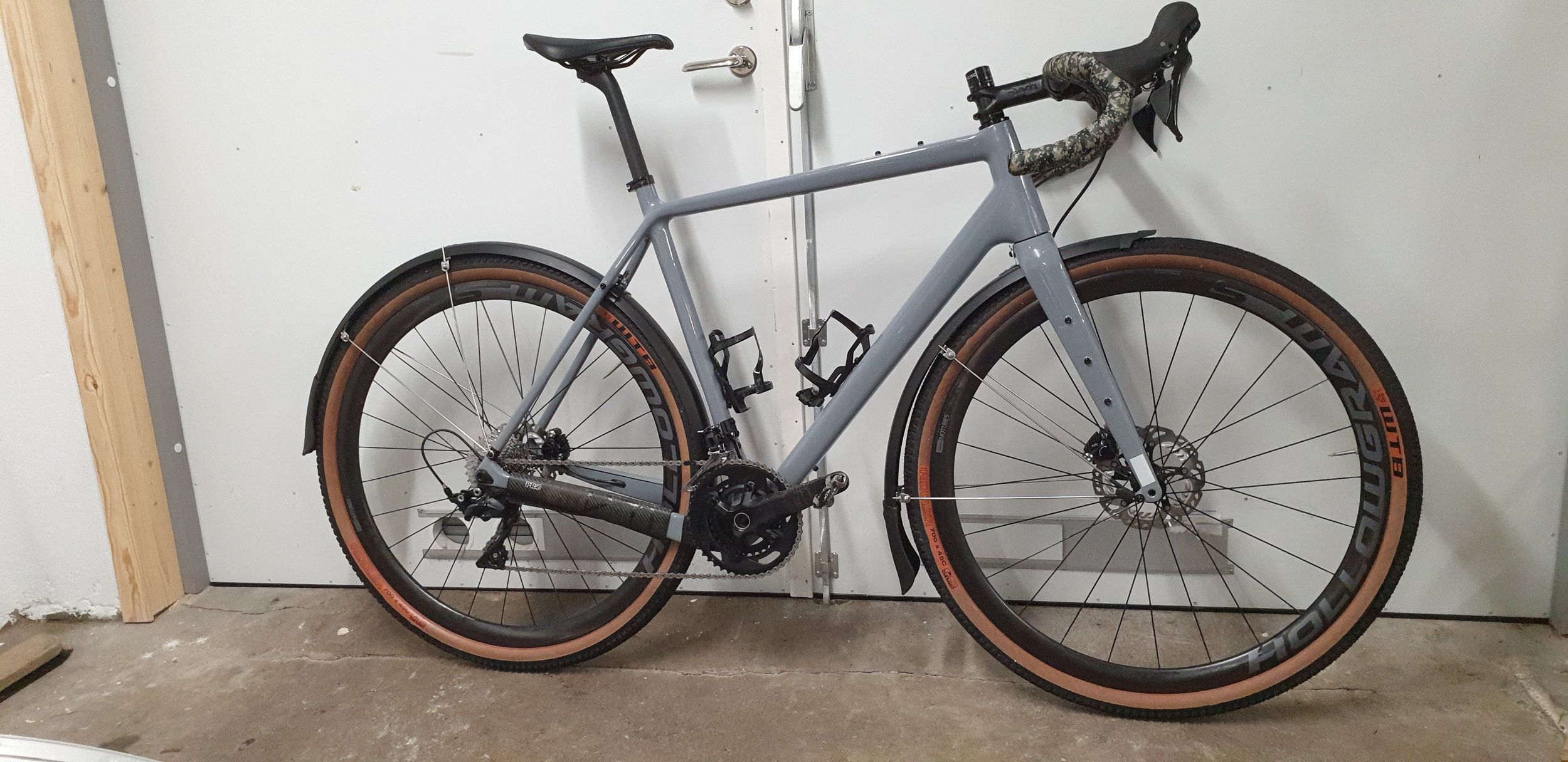

Fick en fråga om monteringen på pm. så tänkte jag kan dela med mig till alla. Obs! Så här gjorde jag, finns säkert andra smarta sätt också :) klistrar in texten från pm:
Saker att tänka på:
1. När du drar bromsslangen glöm INTE att först sätta på täckkåpan för hålet i vänster kedjestag där slangen går in närmast oket. Täcklocket ligger i en av påsarna som följer med. Både jag och polarn glömde och fick dra om slangen :)
2. För båda oss så blev böjen nere vid vevlagret så tvär att det var omöjligt att få igenom vajrarna. Ett sätt är att ta loss täcklocket under, ta typ en tandpetare eller nåt och peta ut plaströren som är till för att guida vajern så du får ut en bit i en större loop, UTAN att guiderören åker in i ramen uppe :)
När det blir lite slack där kan du också lossa plastbrickan som vajern löper över under vevlagret för lite mer space.
När du sen har som sagt två små loopar som hänger ut, klipp dem på mitten så du separerar plaströren i två.
Då kan du dra vajern uppifrån genom sektion 1, sen kommer den ut under vevlagret, igenom plastbrickan, och sen in i sektion 2 och ut vid fram / bakväxeln. Genom att klippa guideröret gör du gör självja "böjen" ute i det fria så att säga så det går mycket enklare. Självklart kan du prova trycka igenom vajern först men för oss fastnade den nere vid vevlagret.
3. Dra vajrarna innan du monterar gaffeln / ta av gaffeln. Då får du nämligen också access via styrhuvudet om du behöver hjälp med att styra envisa vajrar/ guiderör / bromsslangar.
4. Tänk på att sätta täckbrickan uppe rätt när du trär den. Överst framväxel, mitten bromsslang, nederst bakväxel. Bromslangen är enklast så ta den sist. Då den tar mest plats i ramen så om du börjar med den och det blir strul med vajerguiderören så blir det supertrångt därinne.
5. Alla skruvar för fästen sitter rätt löst så dra åt / ta bort dem som inte ska användas.
6. Styrlagret är som sagt ett integrerat, sätet för gaffeln är bara att trycka på plats med handkraft och lagren ligger direkt i ramen. Styrlagerexpandern bygger några mm ovanpå röret så ta med det i beräkningen för att kapa gaffeln rätt.
7. Deras egna styre har rätt mycket rise, så kapa inte för friskt. Om du på sikt kanske byter styre så är det bra om det finns justermån kvar på styrröret.
8. Jag har monterat 53 mm sks bluemels, det skulle rymma ett nummer större skärmar nätt och jämnt. Med 700x45mm Riddler hade man velat ha bredare nämligen.

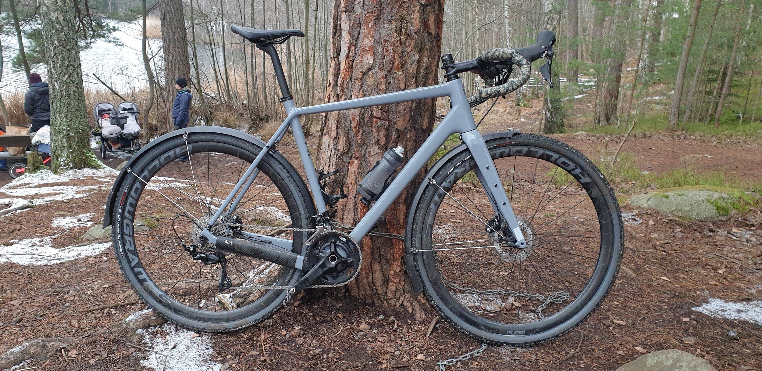

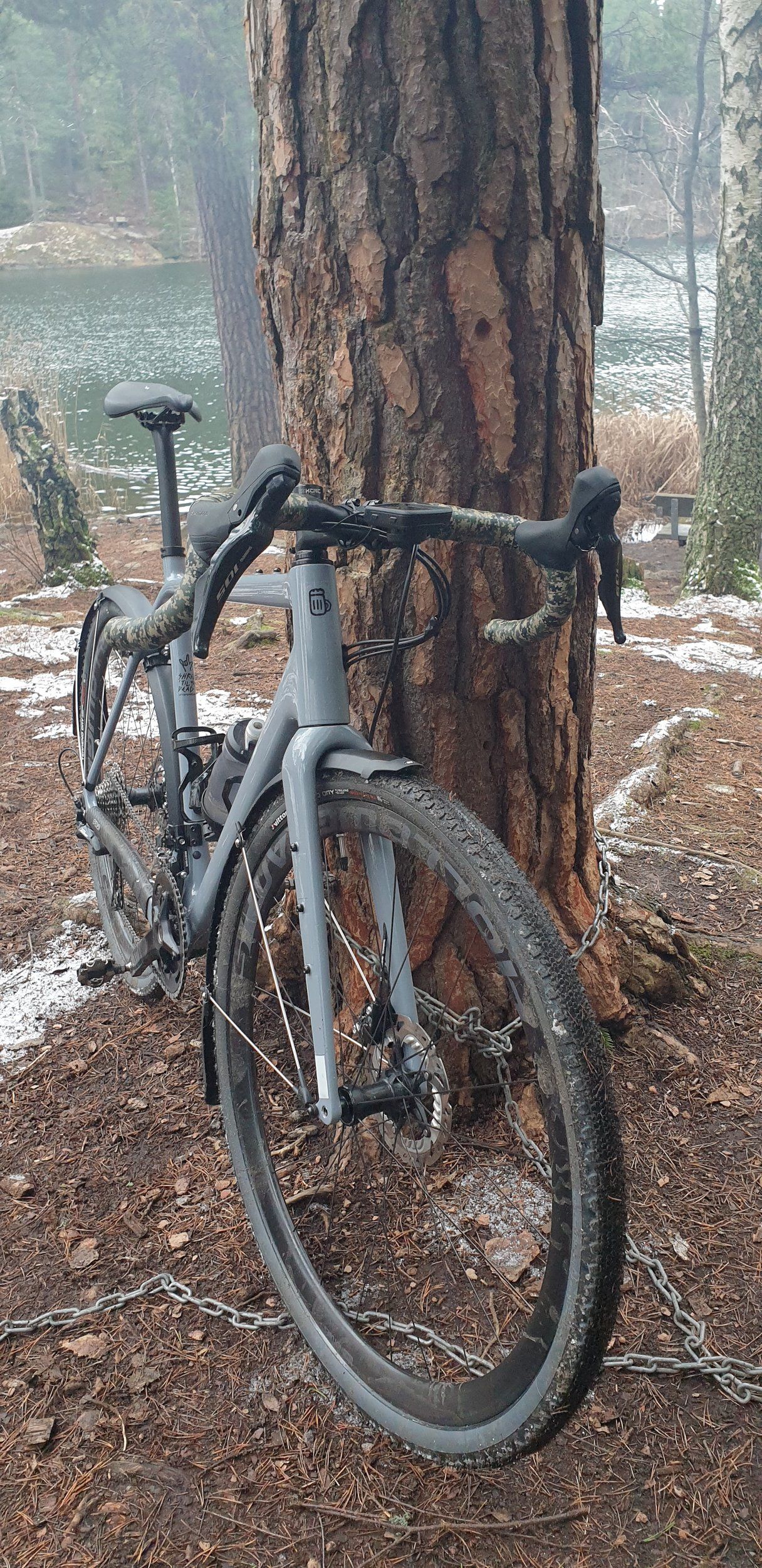

Äntligen kom rätt däck. Kort shake down med sonen till en grillplats. Kändes väldigt naturligt och bra. Kommer bli riktigt kul denna. Däcken kändes grymma med bra rull och bra grepp i det småfrusna kladdet. I lera kommer de så klart sätta igen men ska det vara lättrullat så får man ta sånt.

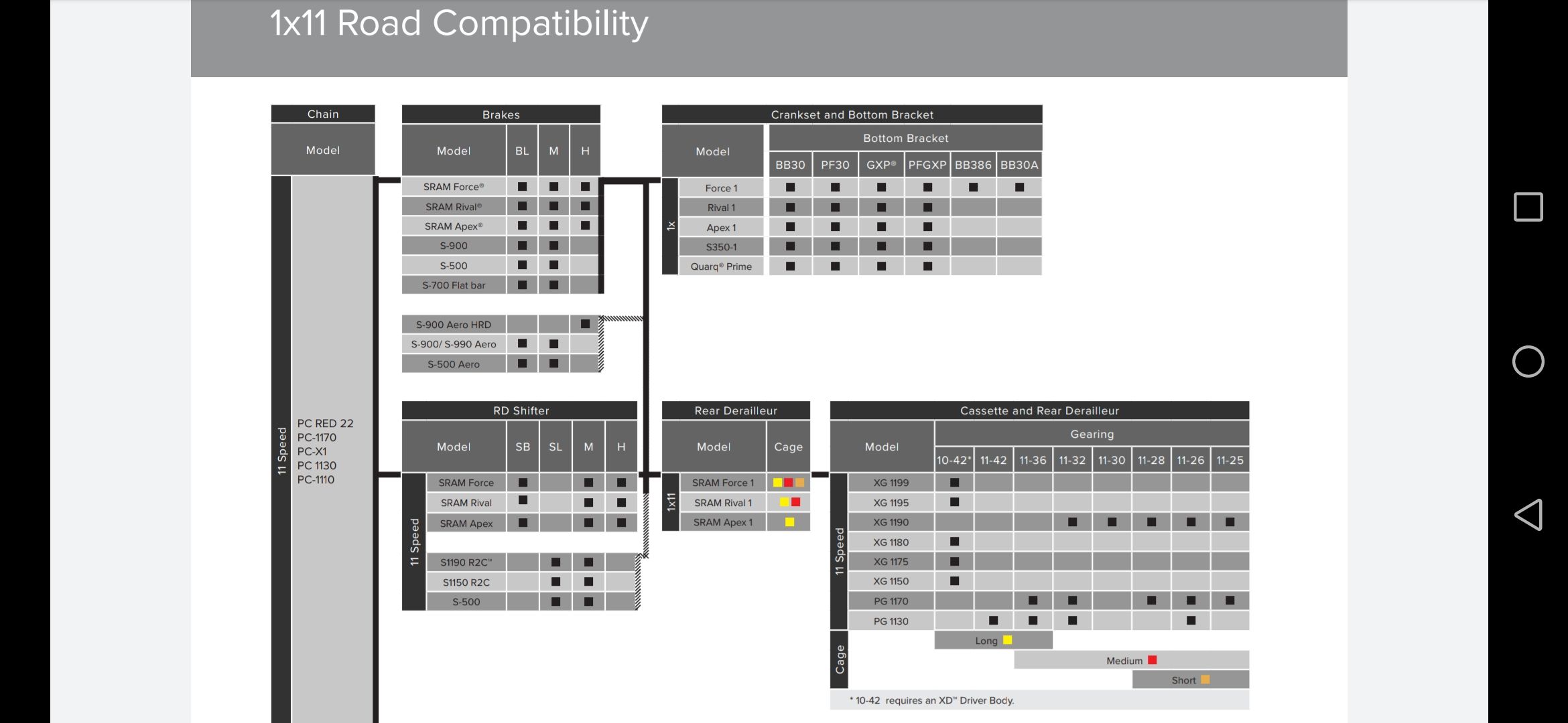

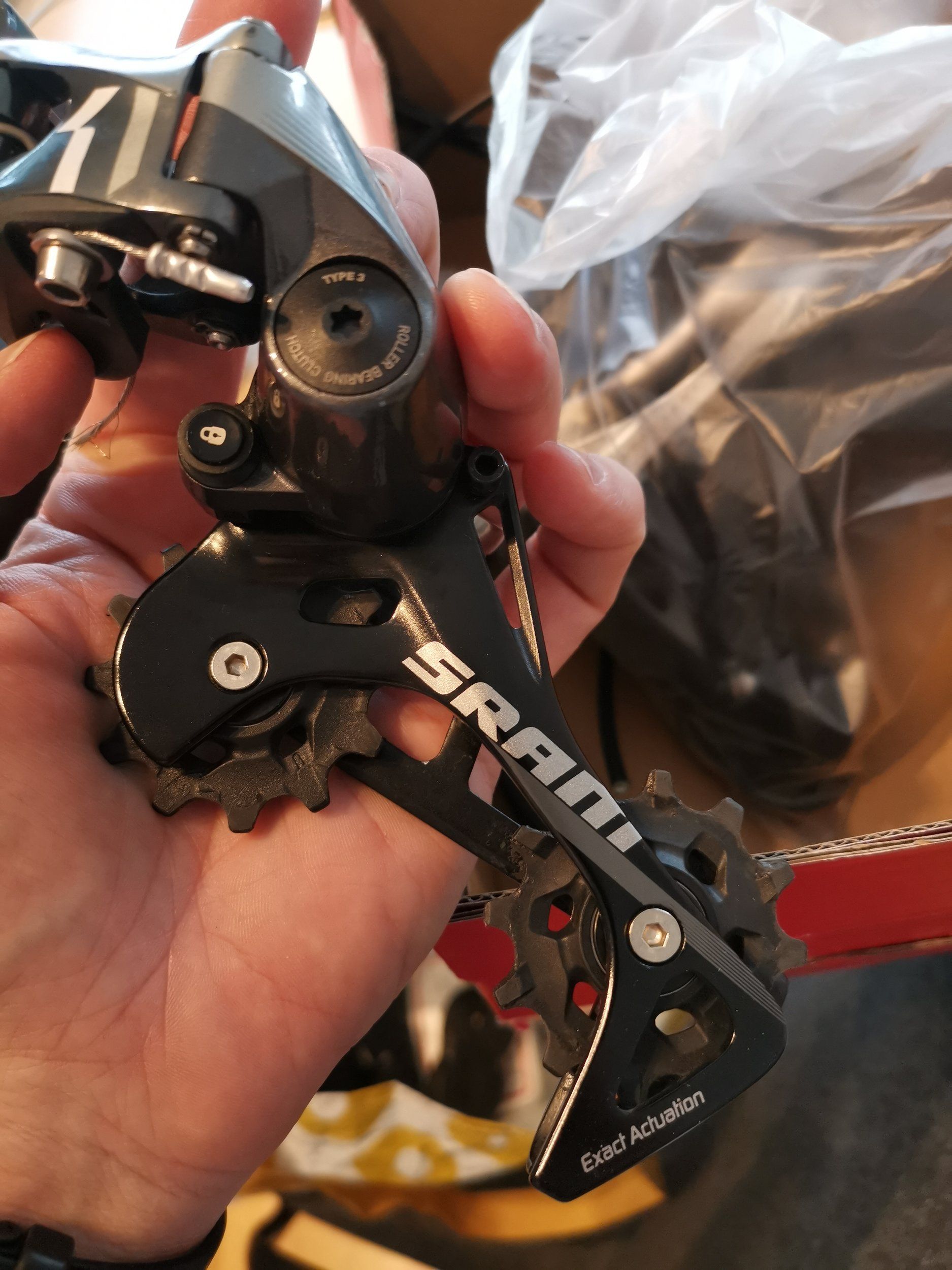

BTW, nån som vet om vad man kan köra för omfång på kassett på denna bakväxel? Hittar ingen referens på mått på SRAMs hemsida, kanske jag som är kass på att leta?
Jag har köpte ett par begagnade 700C hjul (DT 240 nav med CL), där tänker jag att det vore lagom med en 11-32 kassett för landsväg.
Sen tänkte jag köpa ett par DT GR1600 650B hjulset (DT 250 nav med CL), där tänkte jag det vore schysst med typ 11-42 kassett för grusåka.
Tror ni att det går att få det att funka utan allt för mycket justerande på bakväxel mellan hjulbyte? Tänkte att det minimerar risken för strul om jag kör samma tillverkare av nav.
Om jag fattat rätt så har ex Shimano HG-body (10 delad bredd?) för sina största 11-delade kassetter, blir det problem i så fall om man har en HG och en "standard" på respektive hjulpar?

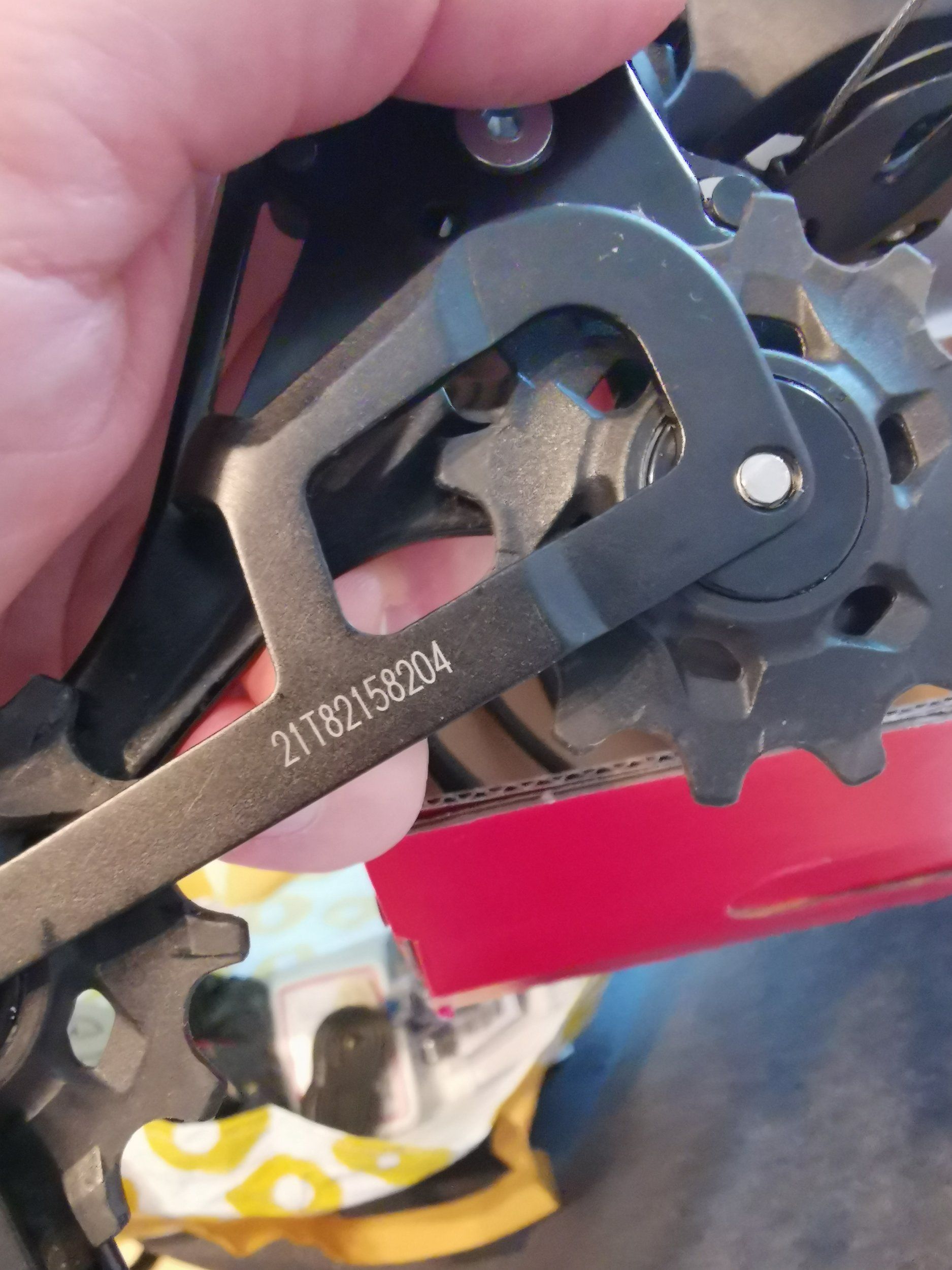

Det där ser ut att vara medium-cage, med enligt tillverkaren 21t omfång, dvs upp till 11-32. Den går dock fint att köra med 11-40, av erfarenhet. Kanske 11-42.
Att inte behöva justera växlarna är bara en dröm tyvärr, om man inte har exakt likadana nav och exakt likadana kassetter. Det går att ”chimsa” kassetter i sidled dock. Troligen behöver du justera b-skruven lite. Det behöver jag göra mellan 11-32 och 11-40.
supreeme
Borde det inte kunna gå att få till så man bara behöver justera B-skruv om man har samma nav DT 240/350 samt samma spacing på kassetten? Därav min fundering på HG vs ej HG 11-delad kassett.
Cagen är 75 mm, mellan trissorna om det ger någon ytterligare hint om vad det är för variant.
EDIT: Läste vidare, längden på cagen är tydligen densamma.. Hur f-n vet man då?

Kollat vad som är kompatibelt på Shimanos hemsida? De ser ju rätt lika ut.
Här står det 4v lev, men nu orkade jag inte jämföra priser..

Mm. Tror de flesta Shimano är kompatibla med varandra, handlar mer om att ha rätt olive etc.
Doominator1
Klart att det går att shimsa kassetter och bromsskivor. Det går ju att få det att fungera, och man kan ha tur och allt lirar utan att man gör någon speciallösning alls. Det jag menade var mest att köp grejer för att ahimsa kassett/skiva istället för att leta reda på nav och framförallt kassetter med tiondelars millimeter på rätt ställe.
Gällande bakaxeln är allt jag kan säga att jag tror det är hög sannolikhet för att det funkar, men vet inte säkert förens någon testat.

För övrigt så har jag lyckats få fram (via SRAMs hemsida) att min bakväxel är en long-cage. Enligt SRAM så är den god för 11-42 alt 11-36, så jag antar att det får bli en av varje för dessa. Hade gärna haft 11-32 för att få det lite tätare på lvg-hjulen, men det går inte enligt hemsidan. Det är bara deras PG1130 som finns i båda alternativen så satsar nog på det.

Jag har kört en long cage apexväxel med 11-32. Inga problem.
Jo, men jag har ju redan ett hjulpar och hittat ett annat från samma tillverkare så det borde ju minska behovet för krångel.
