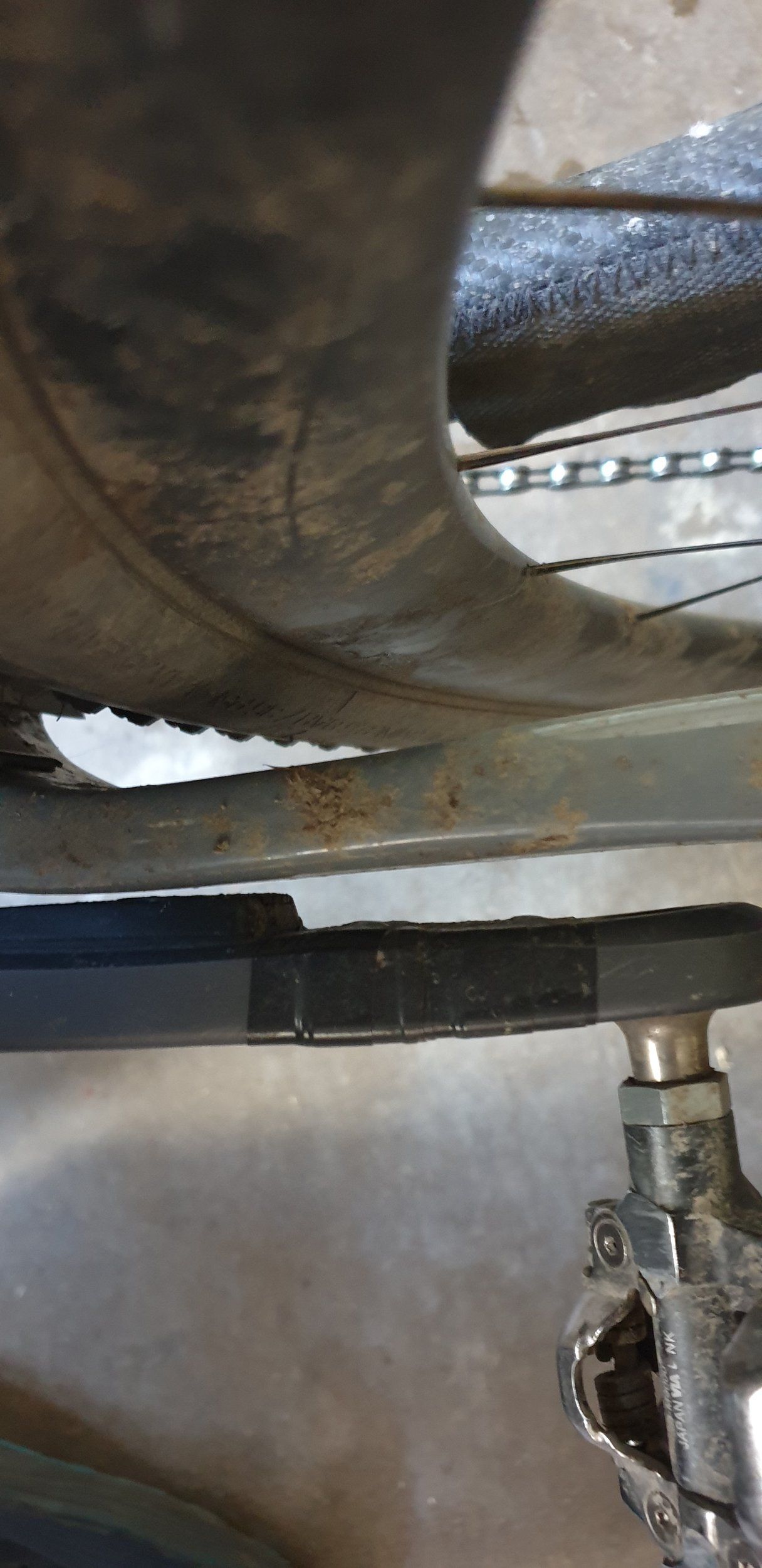

Är det förresten någon som har satt på ramskydd / fram protector på sin 696 och har tips på vad man kan köpa för variant / fabrikat? Alltså sån film man tejpar på själv. Finns det något vettigt som man slipper klippa och anpassa allt för mycket själv? Och var på ramen har ni satt skydd?
kroem
Allmän tråd kring Carbonda CFR 696 (gravel) (eller andra kinagravelcyklar)
Sportscover är mucket bra. Jag har på downtube, under bb och på kedjestaget. Brukar också sätta vid däckbanan, om man köra lite "för" feta däck.

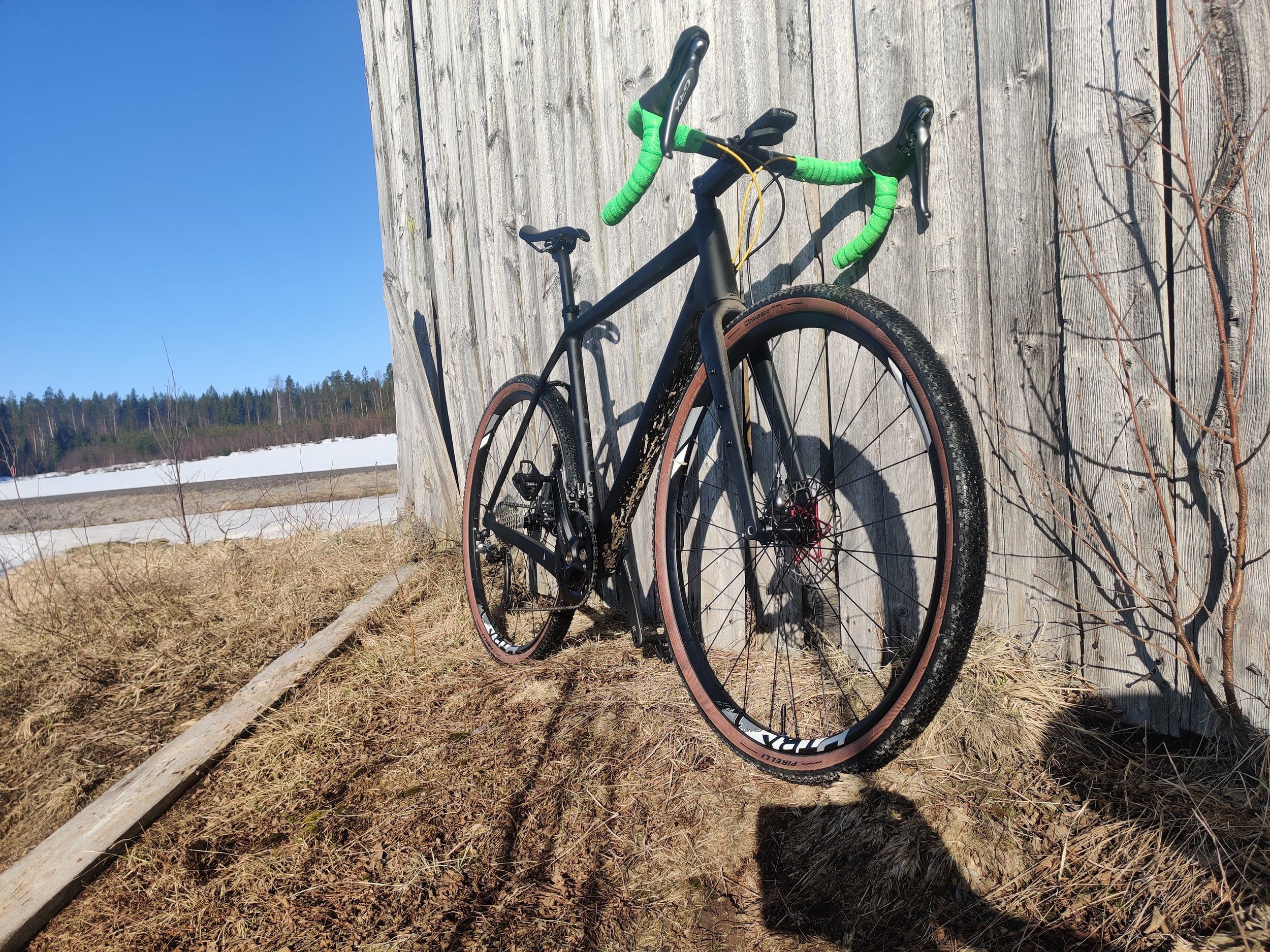

Så otroligt nöjd med denna brandade varianten av 696:an.
Helt sjukt rolig hoj och det märks att jag inte cyklat på den sedan i september för varför har jag annars spenderat hösten och vintern på att fundera på en ersättare. 🤷‍♂️🤷‍♂️
Testar nu med Ultrabite 50 och måste säga att de är förvånansvärt lättrullade, har haft betydligt smalare ostar som känts betydligt segare och sluggigare
Ny sadelstolpe, nytt styre med flare är monterat och snart lite mer godis som skall på.
Sen är det bara att bomba grus hela sommaren.

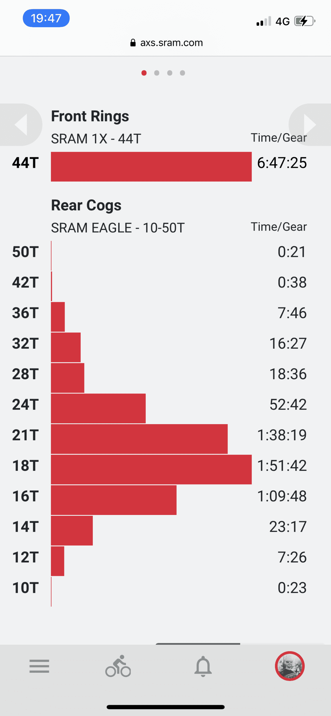

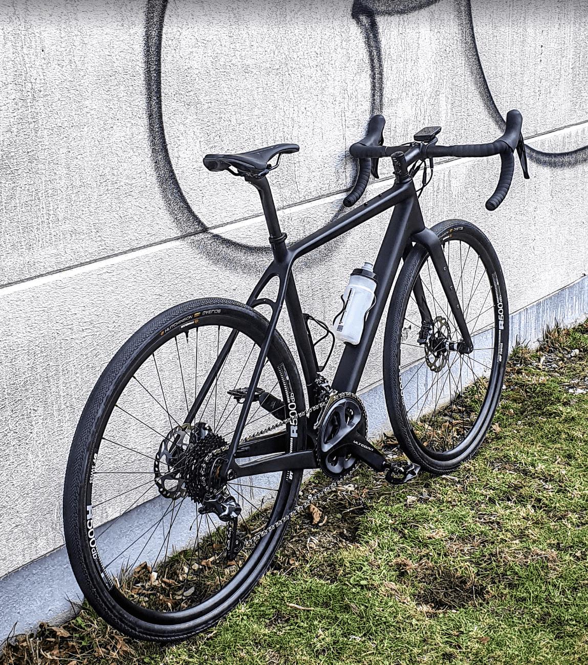

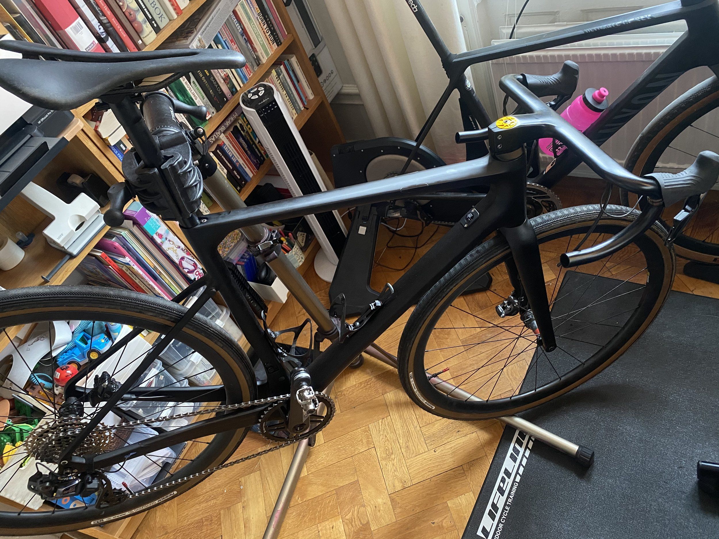

Första rundan på GR039 idag, rapp och styv kändes det. Dock med LVG hjul (9-32 kassett). Testa stupröret lite.

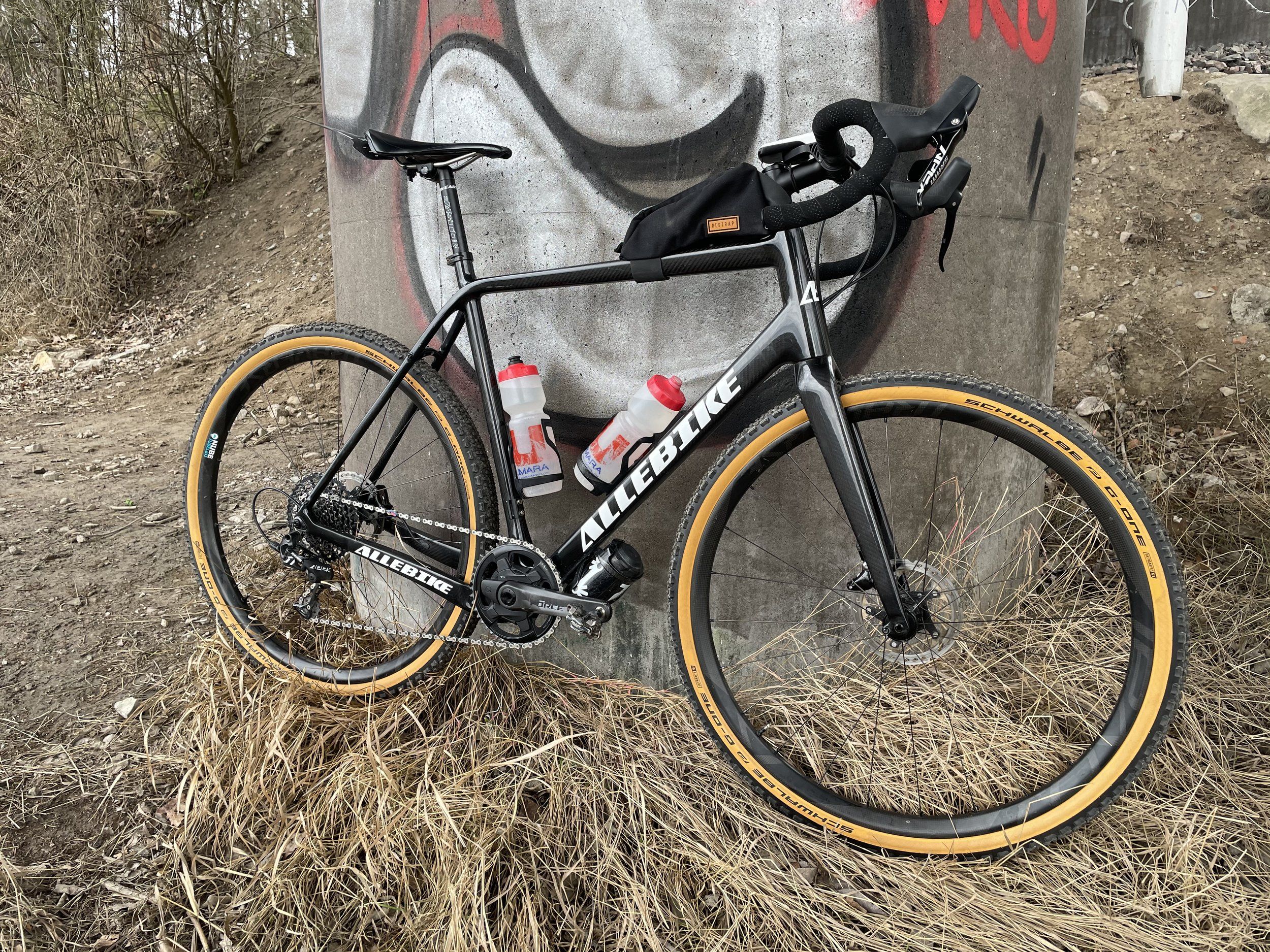

Projektet har varit mer eller mindre klart ett tag, jag har till och med gjort den ångestfyllda andra kapningen av gaffelröret. Har bara hunnit med en kort prova-på-runda än så länge
Bygget var ju inriktat lite mer på hårdpackad grus/asfalt och inte en terränghoj direkt. Så dubbelklinga och 700c var planen och det är väl inget som sticker ut direkt. Ultegra R8020, 50/34 fram med Sunrace CSRX1 11-36 bak. DT Swiss R500 med 28 håls 350 nav från Fitwheels. Slutade precis under 8.5kg "katalogvikt" enligt Excel
Fick bra råd och tips från tidigare inlägg och jag stötte nog inte på några direkta problem utöver avsaknaden av hylsor om man valde heldraget hölje som jag gjorde. Löste det med några bussningar till en Nukeproof när jag beställde annat från Wiggle. Jag skulle nog gärna önskat att man hade haft ingångar på båda sidor av styrhuvudet och inte bara vänster sida om man får vara petig men annars inget konstigt att bygga.
Det återstår fortfarande lite småpill med ett vajerhölje som nog behöver kortas, en snabbluftning av bromsarna och antagligen nytt styre. Sen blir det eventuellt att fixa dekaler eller något "grafiskt" inslag också men så länge är det dödssvart som gäller (bortsett från det rödanodiserade i kassetten).

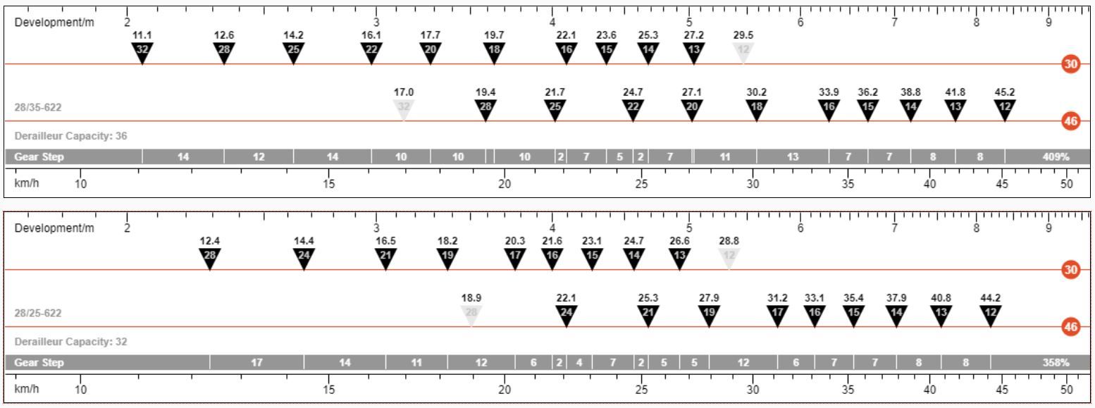

Kul att få följa ditt bygge, men har du lust att berätta mer om varför du valde just 50/34 och 11-36 för en grus/asfalt-cykel?
Jag tycker att den verkar både tung och gles, men det kanske bara är jag som är klen?
moros

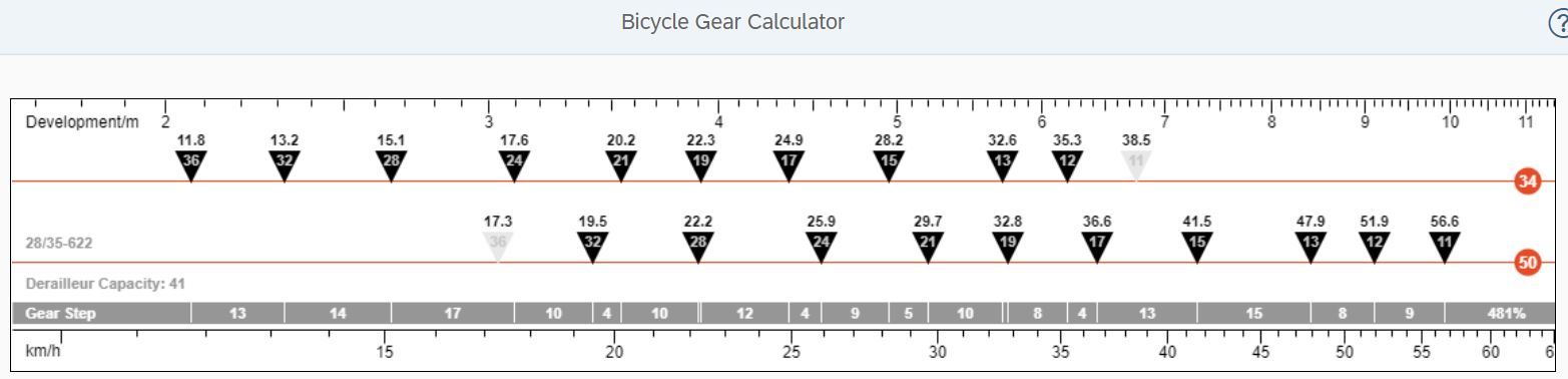

Visa bilaga 479046
Haha. Om jag är så stark är tveksamt. Men det ligger ingen religös övertygelse bakom det beslutet, en kombination av praktikaliteter och tillgång främst.
En faktor är att jag flyttat allt utom hjul, kassett, kedja och vevlager från min renodlade lvg-hoj. Så 50/34 var redan bestämt. Hade jag byggt från grunden och butikernas hyllor varit välfyllda så hade det nog blivit något i stil med 46/30 matchat med kanske 11-32 eller 34. Hade inte tillverkarna varit så fixerade vid 11 som minsta drev hade jag nog gärna köpt typ 12 eller 13-36 t.ex. för att få en lite tätare kassett. Detta blir ju lite glest på asfalt. Men det är bara att testa.
Med tanke på att jag körde all grus/touring/bikepacking förra sommaren på min andra cykel som också har 50/34 fram men 11/32 bak så visste jag att jag ville ha något lite lättare än 30 om inte annat. Ursprungliga tanken var 32 eller 34 bak men tillgången på t.ex. hg700/800 har varit sådär. Planen inkluderar också ett 650b hjulset, då tänkt med 11-36 så det är inte omöjligt att denna kassetten hamnar där inom närtid och en tightare kassett på dessa hjulen
Jag har heller inte oändligt med år och timmar cykling bakom mig och är verkligen inte slaviskt bunden till att jag måste ha viss utväxling. Jag är nog rätt okänslig för om jag har eller inte har ett visst drev på en viss plats i kassetten. Har gamla hjulsetet med 25 däck och 11-30 om jag bara skall köra asfalt.
Verkligheten ställer alltför ofta till det för oss alla.
Till min gruscykel har jag gjort så: 46/30-fram och grushjul med 12-32 och lvg-hjul med 12-28
Det ger mig tillräckligt tunga och täta utväxlingar
Men eftersom jag har fler cyklar tar jag oftast en mer renodlad lvg-cykel istf att skifta hjulen, så (nästan) hela tiden har grushjulen på gruscykeln!
Visst är det trist att tillverkarna är så fixerade vid 11 som minsta, men det går både enkelt och är förhållandevis billigt att bygga om både
11-32 => 12-32 och 11-28 => 12-28.
Jag har skrivit om det här:
11-32 => 12-32
och
11-28 => 12-28

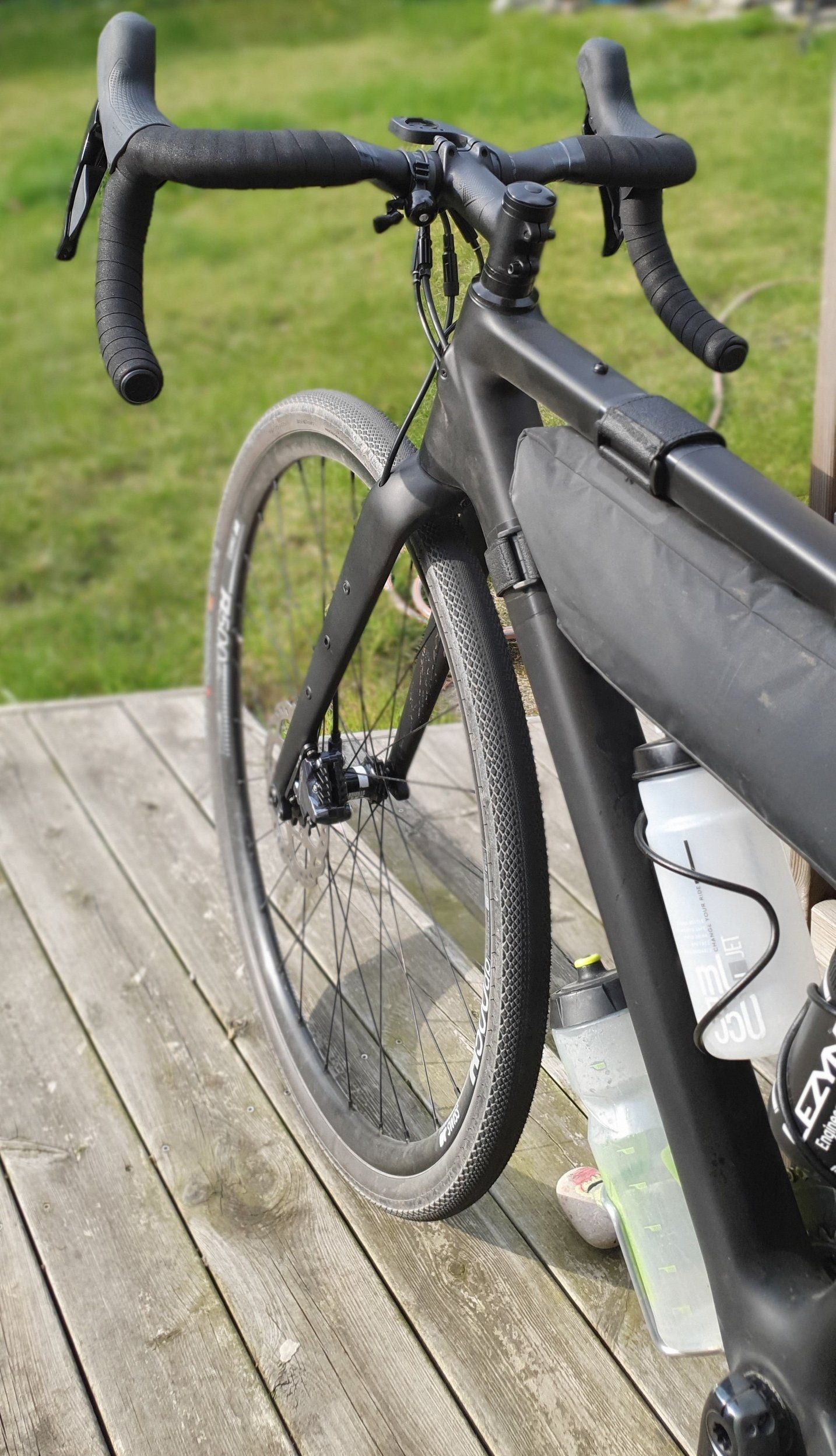

Jag är ju övertygad om att detta inte är slutgiltiga konfigurationen men det var bara att bestämma sig för ett par hjul och en kassett.
Nöjd med att det funkar bra på 36t med vanliga r8000 bak samt att kedjelängden verkade helt ok för att klara även 11-30 kassetten som sitter på trainern just nu. Det lilla jag kört så här långt så har växlingarna i sunrace-kassetten varit utmärkta, kör den med en KMC X11 kedja.

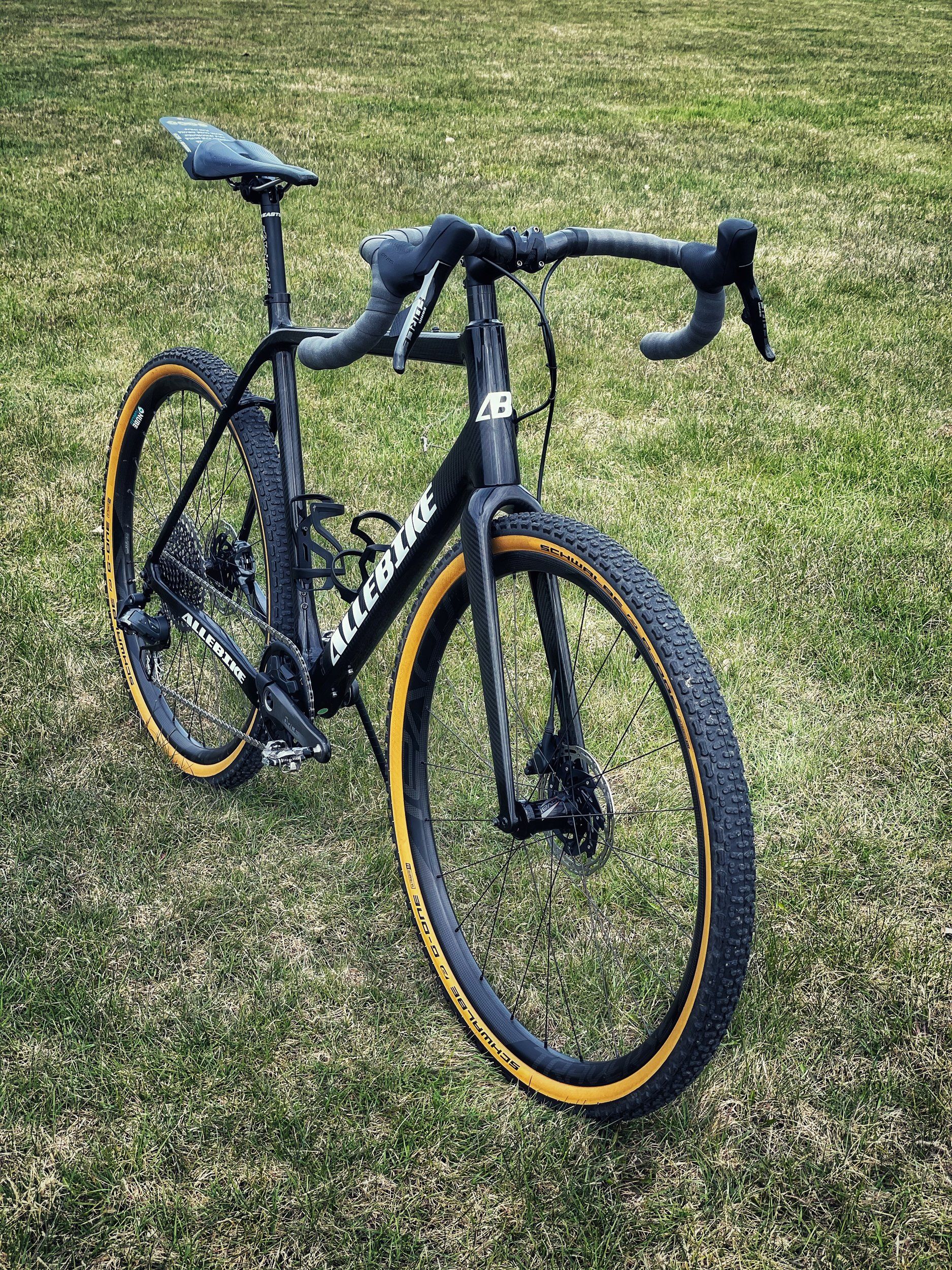

Roger_Edvinsson

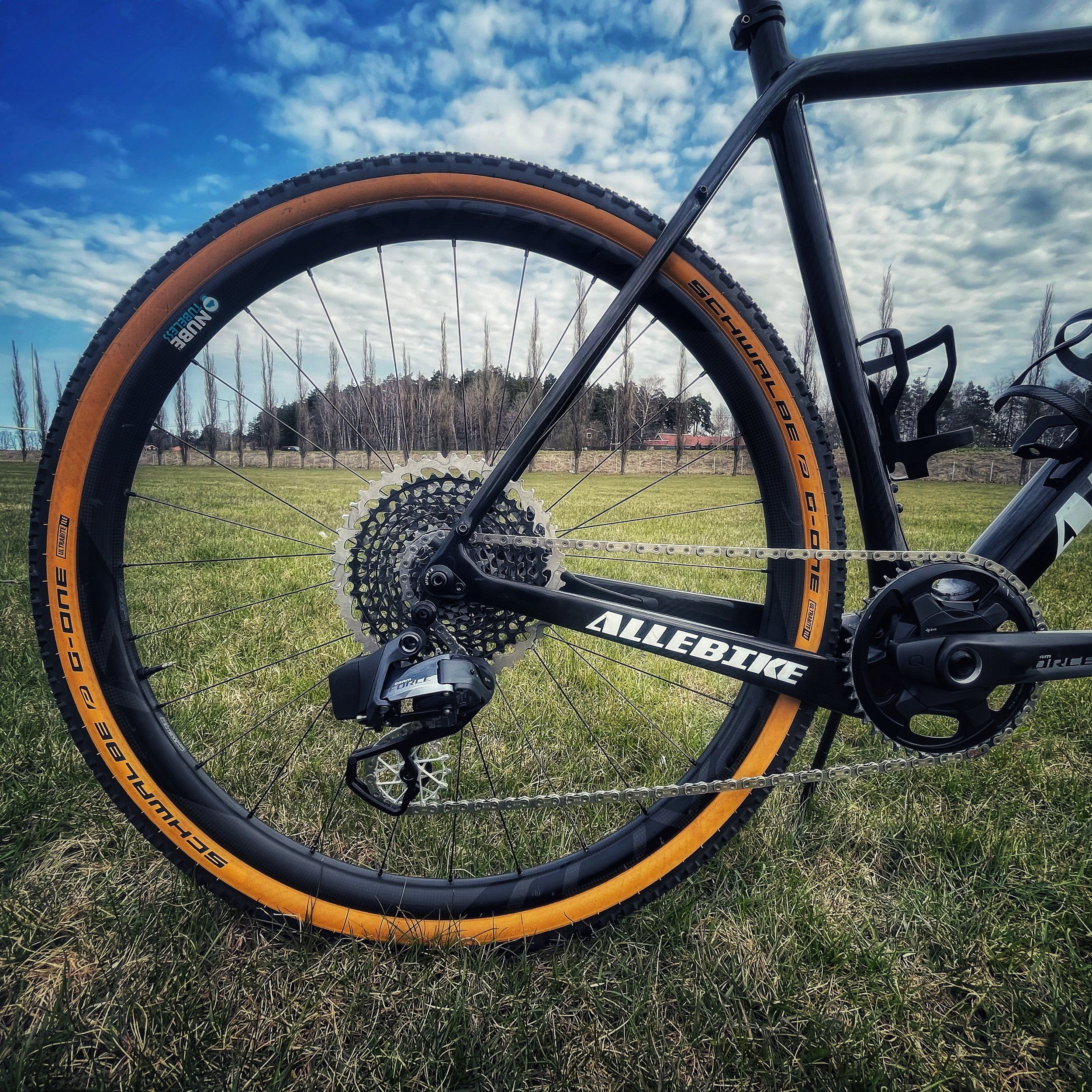

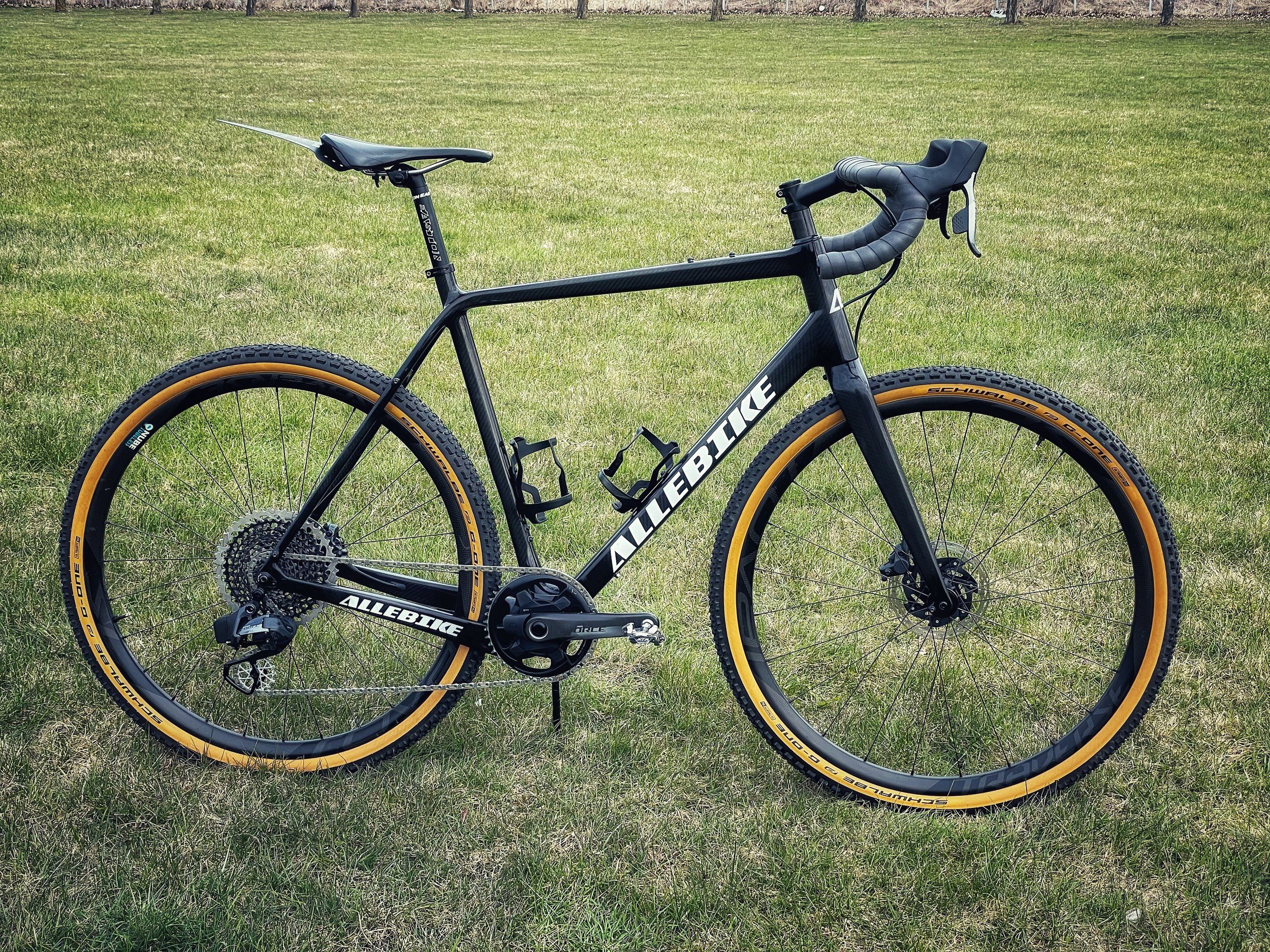

Jallebiken 2.0....
Nu blir det nog inte mer modifieringar på ett tag.
Ganska jäkla nöjd och skall bli riktigt spännande att se hur man trivs med K-Wing styret från FSA.
Så på med några lite mer lättrullade däck till nästa helgs 255km tur och så får vi hoppas att klippet i benen och lungorna följer med på köpet.
Allebike ”696”
Force AXS Mullet med Garbaruk cage.
Eagle 10-50
Quarq vevparti
Roval Traverse SL
FSA K-wing styre
Wolftooth Supple Bartape
Schwalbe Ultrabite 50-622
kroem

Maffigt skön!
Har testat runt lite , Redshift stem och isocore styre blev fantastisk härligt i fronten. Ångrar inte(än) att jag tog wireväxel då den funkar väldigt bra. Pirelli gravel H i 45mm känns inte allt för rapp på asfalt men väldigt fina på grus.
Nu är det bara att hoppas att grusvägarna torkar upp fort!
Cyclo 6 pedalerna har fint float, inte som speedplay men förhoppningsvis nog.
Ruggigt nöjd iaf.

Stages gen2 frigång mot staget med GRX vevar och Stages Ultegra 6800 Stages vev.

Hur är Garbaruk-cagen?
J:et är nog på väg. 😂
Inte riktigt nöjd med bakväxeln.
Får inte den att dra på 10:an bak utan den rappar över.
tycker det är för jäkla dålig fjäder i denna och den sträcker inte helt upp kedjan som jag vill.
Men vem vet... kanske jag monterat Cagen fel...vad vet jag då det inte ens minns en monteringsanvisning för dessa. 🤷‍♂️🤪

Visa bilaga 483268
Baserat på hur mycket du använt de olika dreven ser ju 10-36 ut att räck galant. Då slipper du det gräsliga hoppet mellan 10 och 12T.
Roger_Edvinsson
just nu skulle det funka prima med en 10-36.
men tror att en 42:a skulle var skönt i sommar på de där långa turerna.
Hittills har jag bara fikacyklat så gissar att när det skall gasas på lite i sommar så kommer allt förskjutas ner ytterligare något jack.
varför kan inte bara Garbaruk göra en 12-delad 10-42 med 10-11-12 i botten. 🤷‍♂️
