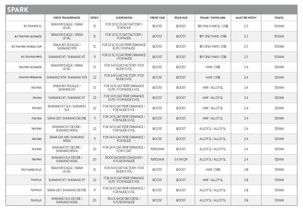

Här kan du nog i alla fall se hur många växlar du hade original:
Om du säger 9 klick, är det troligen 10 växlar. Och då har du förmodligen framväxel också, såvida föregående ägare inte byggt om något.

2017 fanns ingen Spark med tre drev fram. Se tabellen från länken jag infogade.
