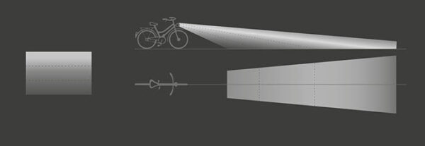

Nja
StVZO-godkännandet är inte det enda kriteriet som krävs för att en lampa skall vara bra
Men de bästa lamporna med lagligt ljus är StVZO-godkända
Dessutom vill man att lampan skall lysa som starkast längst bort precis vid avskärmningen
och svagare närmast cykeln, allt för att ögat skall uppfatta hela det belysta området som jämnt upplyst.
Typ så här som i bilden
Läs mer här, där jag hittade bilden.

Nja

Nja
viktigt med denna gradient.
problemen med ett flertal tysklampor är dels att gradienten bara går ner till typ 10 meter framför cykeln, sedan nattsvart. och att bredden där fram ofta uteblir.
det är som nämnts inget större problem på förutsägbar och greppig asfalt utan svängar, men vid svårare förhållanden som ishalka eller när man svänger in på någon stig är det bra att ha tillgång till lämpligt graderat ljus från cykeln och framåt.
och som alltid en lampa till för redundansens skull.

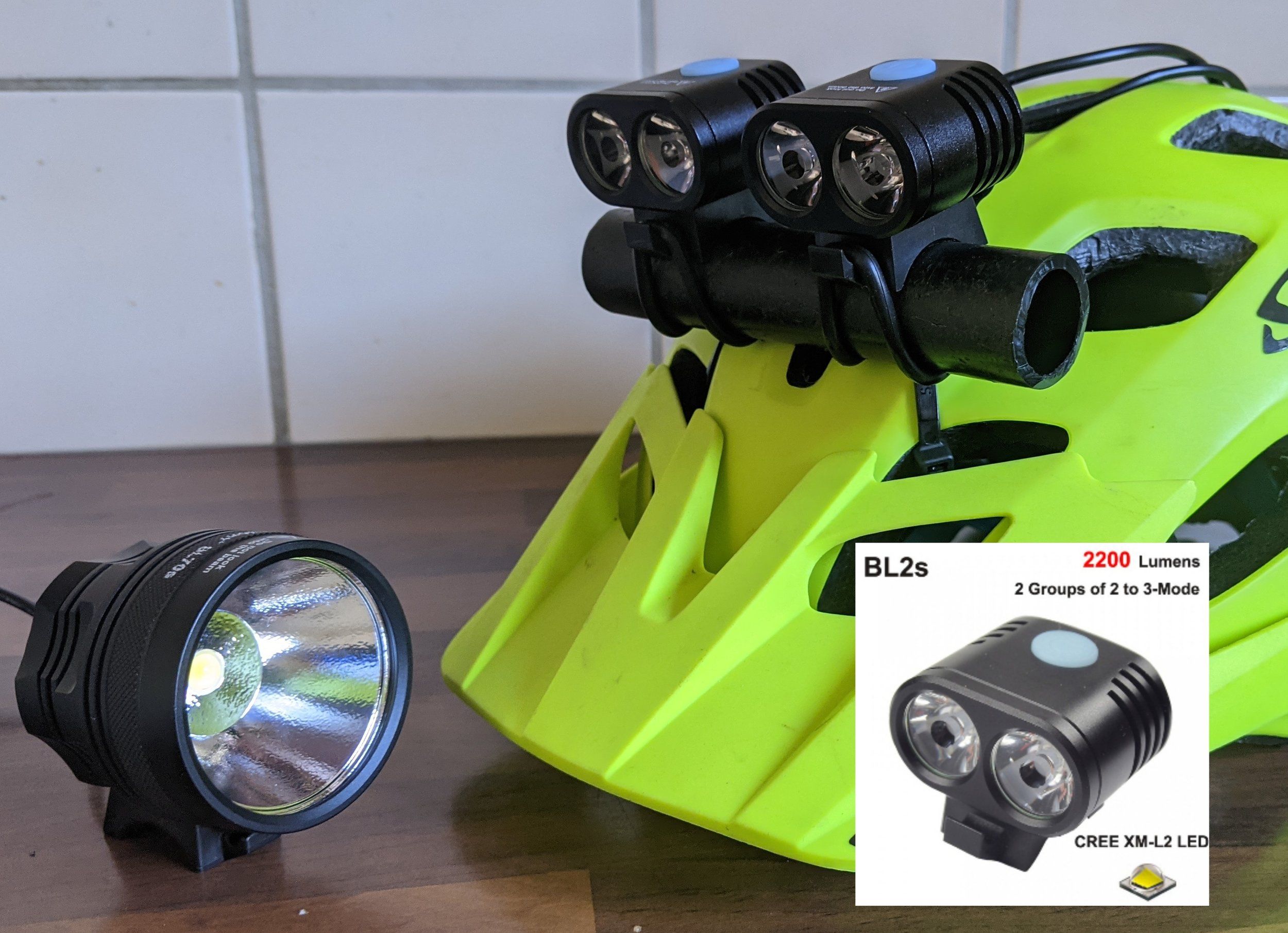

Hjälp Please nån med basala kunskaper i ellära.
Jag har monterat två såna här på hjälmen och tänkte köra dem på samma batteripack (7.4 V/6800 mAh). Är det snålt tilltaget, borde jag koppla dem till var sitt batteripack?
BL2s-2-x-Cree-XM-L2-U3
Jag sparar 60g och kanske 2 cm i höjd mot en (1) BL70s på hjälmen.
De ger lite mindre riktat ljus än BL70s men den är ju ganska extrem, för 320 kr inkl frakt och att jag slapp tull så känns det som en fullträff (batteripack har jag sen tidigare).

@Klorofylltalibanen: du får ju halva batteri-kapaciteten då. Svårt att säga om det räcker för dig. Testa! I värsta fall får du tjöpa nytt större batteripack.
(du har väl en Y-kabel så du kan köppla två lampor till samma pack?)
Y-kabel ja. Och 2 st batteripack på 6800 mAh om det skulle vara så.
Men det är väl bara att testa som sagt.
Visa bilaga 512028 BL2s-2-x-Cree-XM-L2-U3
så var det åter det här med redundans:) och att batterierna skall räcka utan ångest för en längre tur än planerat, även när deras kapacitet efterhand minskar. de lär dessutom må bättre av att inte ständigt djupurladdas.
kör i skogen fyra st sexpack panasonicceller kopplade till varsin lampa ca 1400 lumen. nu när det fortfarande delvis är ljust på kvällsturerna räcker dock fyra äldre fyrpack.

Parallelkopplade lampor är inget problem i teorin, men lampan skall enligt sidan ha 8.4V så även om det funkar med 7.4 V batteripack så kompenseras det med högre ström, vilket innebär mer värme och sämre livslängd. Du behöver också säkerställa att batteriet kan leverera tillräckligt många ampere för att driva lamporna.
Min bristande domänkunskap som spökar här, 7.4 V vs 8.4 V är tydligen nominell vs maximal spänning och det verkar vara lite vilda västern hur det anges på olika produkter. Dvs du kan bortse från mitt dravel där och parallelkoppling borde gå finfint (fast förstås halverar brinntiden).
Har du bristande domänkunskap så är jag i gott sällskap. Jag läste på lite själv igår och kom också till denna insikt.

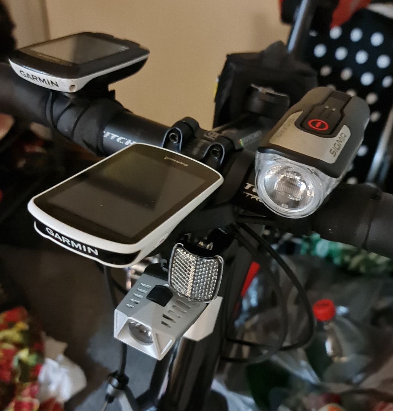

Har någon tips på hur man fäster lampa på bockstyrets nedre ramp när man kör med väska på styret? Jag tänker att en sån här men helst med o-ring för att fästa runt styret vore fint. Då kan man sätta lampan på nederdelen av bockstyret. Vet inte om denna är stabil nog heller egentligen. Har några avbländade-lampor som blir helt knas om de inte sitter horisontellt. Annars hade jag ju kunnat sätta dem på bocken direkt. Har även funderat på bar-extender men vill inte ha lampan så högt. Blir inte så snyggt… och drygt att flytta mellan cyklar.
Andra tips mottages tacksamt! Har inga eylets att fästa i gaffeln tyvärr och väskan hamnar för nära framhjulet för att få plats med en lampa där.

Finns massor av varianter på det här:
https://www.amazon.se/PERFETSELL-al...ords=handlebar+extender&qid=1631368213&sr=8-2
Jag fick med en sådan till min väskhållare och planerar att sätta lampan där.
Precis en sån jag inte vill ha :) skitjobbig att flytta mellan 3 cyklar dagligen och lampan hamnar för högt för min smak :)

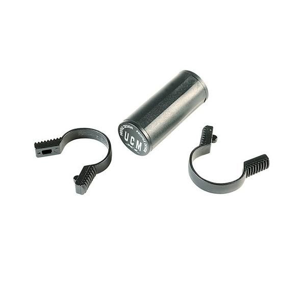

Kan något sådant här vara till hjälp?
Hur har du fått fast plaströret?

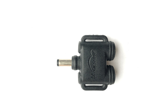

Nån som vet var man kan köpa en förgrenad kabel så man kan koppla två lampor till samma batteri (med sånna vanliga kontakter som de flesta lamporna har) ? Eller måste man sätta sig och tillverka en egen?
AndersJB
Årets lamptråd 21/22
Sån här som Magicshine har?
Finns även på XXL.
