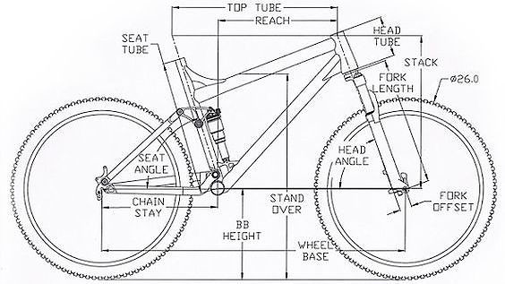

Det beror ju på vad du menar med ETT+
för det "vanliga" måttet Effective Top Tube är ju ointressant när vi har reach
(För att ETT skall ge lika användbar info som reach behövs, minst, även sittvinkeln)
Vilket förhoppningsvis framgår av GIFen nedan, speciellt den vänstra
Från: http://www.biketinker.com/2011/bike-resources/bike-fit-geometry-relationships/
Jag menar avståndet i horisonal linje mellan överkant styrhuvudet och sadelröret (eller linje mellan vevlagret och överkant stolpen i far sadelröret inte är centrerat på vevlagret). Då får man med effekt av sadelrörsvinkeön. Det är inte så viktigt på en lvgcykel där sadelrörsvinkel är ofta nära 73 grad. Men på MTB kan det skiljer sig mycket och då kan man inte bara titta på reach, eller reach+, för att veta om en cykel passar när man sitter på sadeln.
HåkanC
[Artikel] 8 mått som räknas: grundläggande geometri på mtb
Är det vad du menar med ETT+? Vad är det som skiljer det då från "vanliga" ETT?
Det som de kallar "Top Tube" i bilden nedan
Hur då?

Absolut. Men reach(+) är ett mått på hur cykeln känns när du står upp, tillsammans med stack. När du sitter ned är även sadelrörsvinkeln inblandad, och då är det nog lämpligare att jämföra ETT(+). Annars kan man bli lurad. Jämför du två likvärdiga hojar ger reach en god indikation, men jämför du tex en äldre och en progressivare hoj kan skillnaden bli större. Jag upplevde tex min senaste hoj kortare när jag satt ned jmfrt med min gamla, och det var den. Trots typ minst 25mm längre reach.
