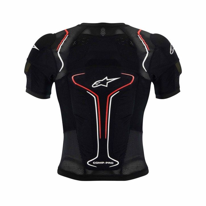

Jag använde rygga tidigare men nu använder jag nästan uteslutande Alpinestars Evolution jacket.
Cyklar jag skog plockar jag ut skydden och in med vattenpåsen och pump där ryggskyddet ska vara och slang, lite verktyg och andra smågregor i fickorna vid sidan av stora facket.
Är det DH som gäller är det bara att lägga in skydden igen.
Funkar kanon. Har den under tröjan så slipper man problemet med skitig rygga. Det är lättare att tvätta en tröja....

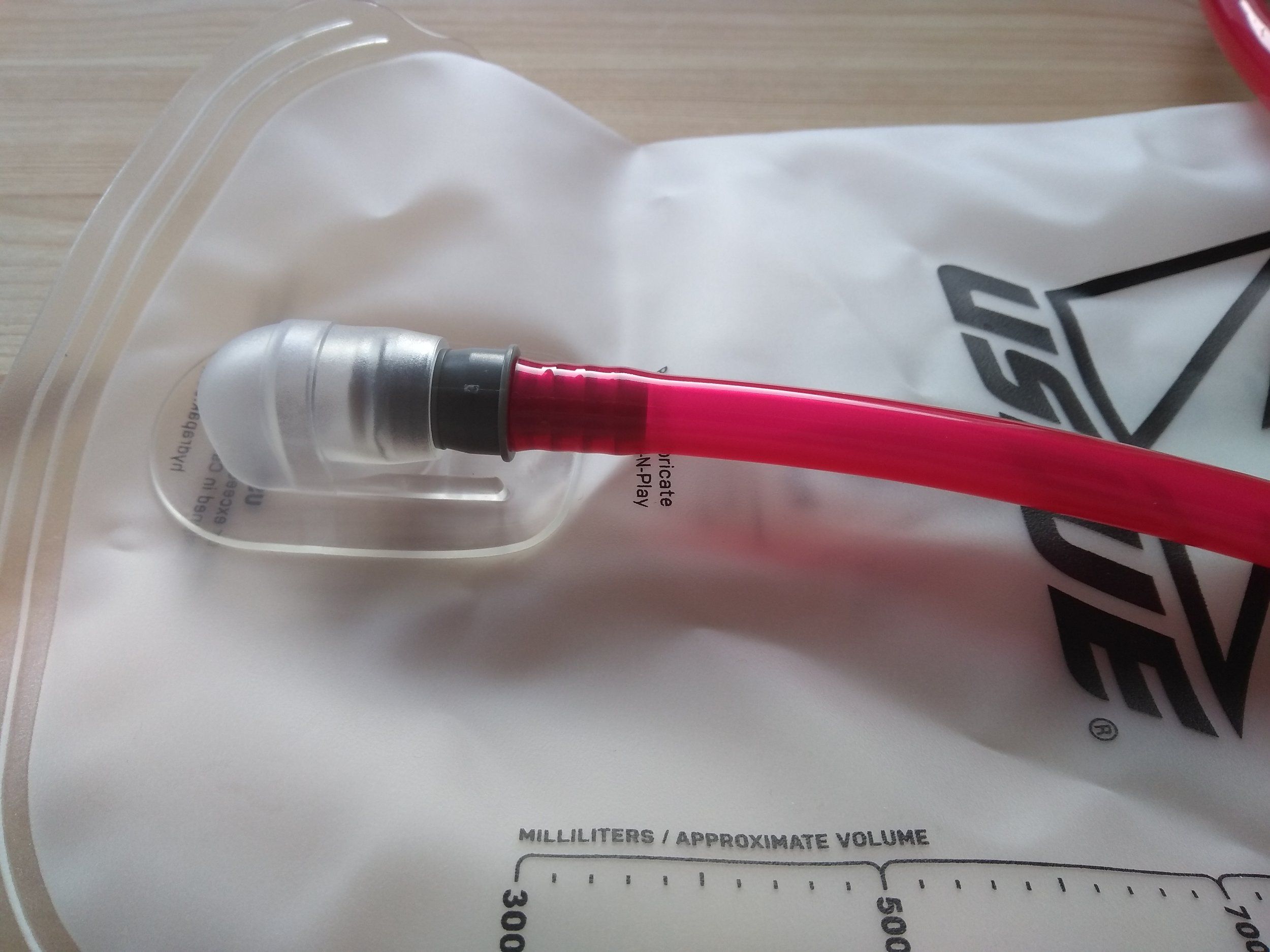

Hur långt ska man få in slangen? Tycker inte den sitter bra, men jag får inte in den längre. Finns det något knep?
[Artikel] - Dansar apan? HappyMTB testar ryggsäckar från USWE
jag har ingen sådan snabbkoppling på min, tror den är gängad mot påsen bara (fast inte säker, har aldrig tagit bort den ?)
Din "snabbkoppling" fattas
Tack. Det skulle förklara problemet. Men min ser inte riktigt ut som din. Den har ingen O-ring. Fast det är inte gängor heller, men någonslags hack som borde göra det lätt att få men svårt att få ut. Men nu är det alltså tvärt om. Jag får kolla efter ett snabbkoppling, och om jag inte hittar den kontakta USWE.
