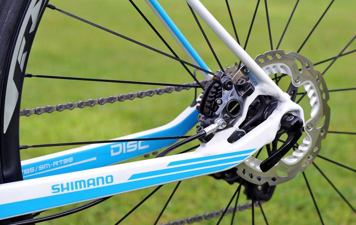

Shimanos skivbromsar för landsväg är snart redo att börja levereras. Hur bra är de nya bromsarna? HappyMTB har provat.
Läs mer http://happymtb.org/2013/10/23/forsta-titt-shimanos-hydrauliska-landsvagsskivbromsar/

Förstår inte följande: "En bromsledning för MTB är avsedd för betydligt större bromskrafter och skulle ge en alltför styv känsla i bromshandtaget."

"En broms utvecklad för 35 mm däck skulle bli för kraftig och för svår att kontrollera för användare av 21 mm däck. För att passa bredast möjligaste målgrupp gjorde Shimano mätningar med olika däckbredder och däcktyper. Ett snittvärde från den insamlade datan fick sedan utgöra underlag vid konstruktion av ventiler och kolvar i handtagen."
Betyder det att de optimerat för 28-or med allvädersmönster (mittemellan slät 21 och CX 35), det vill säga optimerat för svenska åretruntpendlarhojar? :)

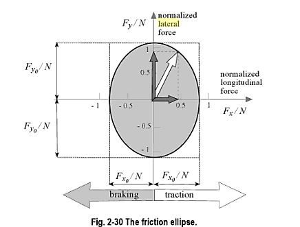

Det är inte riktigt riktigt.
En dragster som kör på strippen har breda däck. På bilar försöker man för övrigt att hålla hjulen sidledes parallella med vägbanan, för att få så mycket gummi som möjligt i asfalten även vid "sväng" (sidokrafter). Cyklar och motorcyklar har en rundad profil på däcken för att öka kontaktytan vid nedlägg.
Krafterna är antingen retardation/acceleration, sidokrafter, eller mix av båda. Ligger man på max sidokraft så kan man inte bromsa/axa, och vice versa.
Enklare uttryckt, man har en (hyfsat) konstant mängd grepp, som man kan fördela valfritt på broms/ax och sväng eller kombinationer därav. Ligger man på gränsen för den ena, så har man slut på den andra.
På torr asfalt vill man med andra ord ha så stor kontaktyta som möjligt. Är det blött kommer lite andra aspekter in dock... :)
mytomspunnen skrev:

Nej. Cykelräserdäck överför krafter mot asfalten (Där vill du inte ha bredare däck för att luftmotståndet blir högre). Räserbilars regndäck har mindre kontaktyta (exempelvis genom regnmönstret) än slicks (för annars planar man på vattnet). osv.
Jag tror inte att vi är oöverens egentligen men du verkar tro att jag menar ngt annat än vad jag menat. Vi kan vara överens om att det där med grepp och friktion är inte så enkelt som man först kan tro?
EDIT: Och detta har mest att göra med två saker:
1. Det är väldigt ointuitivt att friktionskraften ej är beroende på arean så länge friktionstalet är konstant eftersom detta går emot vår erfarenhet.
2. Friktionstalet är inte konstant om exempelvis däckstemperaturen ändrar sig vilket gör att utsaga nr 1 ovan ofta verkar felaktigt. Vilket det alltså inte är.

Sist jag kollade fanns de kvar, magura-nånting.
men det är väl så att en stor del av skivbromsarnas fördel ligger i den korta rörelsen som beläggen behöver göra och att mothållet från oket blir så bra. det tappar du på en fälgbroms även om den är hydraulisk. Men kanske om man hade ett 2-stegssystem. Steg 1 tar upp glappet i systemet med en liten spakrörelse, sen tar steg 2 över med en annan utväxling som ger stark bromsverkan.
[Artikel] Första titt – Shimanos hydrauliska landsvägsskivbromsar
dabac skrev:
> Snuten skrev:
> > Vad hände med hydrauliska fälgbromsar? Vad
> är
> > haken? Kunde inte det vara den perfekta
> > kompromissen? Man intgrerar skivorna i fälgen.
> > Häpp!
Du menar precis det som Shimano gör på skivbromsarna med ServoWave-kammen? :)

En del i att få till en bra känsla och bromskontroll var att inte använda alltför styva bromsledningar. En bromsledning för MTB är avsedd för betydligt större bromskrafter och skulle ge en alltför styv känsla i bromshandtaget. Till landsvägsskivbromsarna har Shimano valt att använda en något mjukare bromsledning som ger lite mer flex i systemet och ska därmed ge en bättre känsla.Slut citat.
Min erfarenhet från motorcyklar är att det blir mer känsla/mer lättdoserat med stålomspunna bromsledningar.
Att det skulle bli bättre "känsla" med bromsledningar som flexar ställer jag mig tvekande till,vitsen med "känslan" är väl att du vill känna att den kraft du lägger in i bromshandtaget är precis den som ska komma ut i andra änden sas.
Om bromsledningen flexar från dag 1 ,hur blir det då efter 10,100,1000 dagar?
Och bara för att förtydliga,jag har aldrig kört cykel med skivbroms(ännu)

Så oavsett kontaktytans storlek så kommer ett cykeldäck (under samma förhållanden; lika gummiblandning, temperatur etc) att kunna bromsas lika hårt (samma bromssträcka) och låsas upp/förlora fästet samtidigt (samma hastighet)?
Någonting som inom rimliga gränser kompenserar den mindre ytan är ju det högre kontakttrycket. Så ja, det är för bromsdimensioneringen helt egalt om däcket är 35mm eller 19mm. Det är ju inte ens helt givet att ett 35mm däck har större markkontakt än ett 19mm. Det beror ju på trycket.
Måste vi byta bromsar eftervalet av däcktryck nu också?
