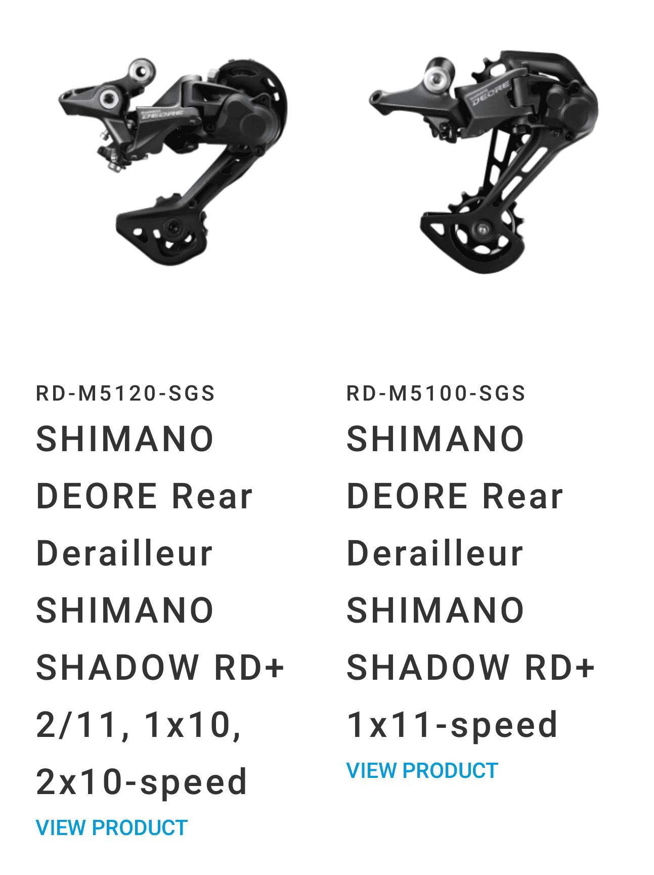

lite märkligt att shimano tycker att 1x10 ska köras med rd-m5120. rd-m5100 borde ju rimligtvis fungera också. och bättre kan en ju tänka. om cablepull på dessa är samma som på m8000 och m6000 borde rd-m5100 funka med tiodelat saint-reglage och nya 10-delade 11-46-kassetten. det skulle bli en grym combo med alla finesser i reglaget, nyaste varianten av bakväxel, bred spridning på växlarna och ganska billiga slitdelar.
Visa bilaga 415389
Så RD-m5120 SGS ska användas till både 10- och 11-delat? Märkligt. Hur är det med dom gamla bakväxlarna, är 10 och 11 delat kompatibelt? Vilken av följande kobinationer funkar?
* Gammal 11-delad SLX RD-M7000 bakväxel, 10-delad ZEE M640 Rapidfire växelhandtag och 10-delad kassett
* Nya RD-m5120 SGS bakväxel, 10-delad ZEE M640 Rapidfire växelhandtag och 10-delad kassett
* Gammal 11-delad SLX RD-M7000 bakväxel, Nya 10-del Deore FC-M4100-R växelhandtag och 10-delad kassett
jag har förstått det som att alla kombinationer ovan ska funka, men har inte provat själv. baserar det på att jag har läst massa folk som kör m8000-bakväxel med tiodelat reglage och kassett för att den klarar större low sprocket än tiodelade bakväxlar.
har inte läst något om kompabilitet med nya deore dock. hoppas de inte gjort någon sån där tiagra-grej som inte är kompatibelt med nåt.

Jag försökte forska lite i det där härom dan och jag ser inte hur 11-delad växel med reglage för 10-delat skulle funka när bakväxlarna har olika "pull ratio". Eller blir det rätt för att kassetten är fel så att säga?
Jag vill ha en modernare bakväxel till mitt 10-delade system men har inte hittat nån vettig lösning. Har noll behov av 11-delat.
enbart internetcyklingskunskap att det går att ha m8000-växel till tiodelat, borde testat själv innan jag sprider dimridåer på forum. men rd-m6000-gs är ju lika modern och funkar bra, men lite tyngre. nya rd-m5120 ser ut att vara en uppdaterad version av den (om inte cablepullen är ändrad).
en är bra sugen på att få reda på om nya rd-m5100 funkar med gamla tiodelade saint-, xt- eller xtr-reglage (som har instant- och multirelease). och om det blir "slafsigt" med 11-46 kassett, när övre rulltrissan hamnar lite för långt från kugget. alternativet vore kanske en sån här kassett: https://www.aliexpress.com/item/33014173466.html
