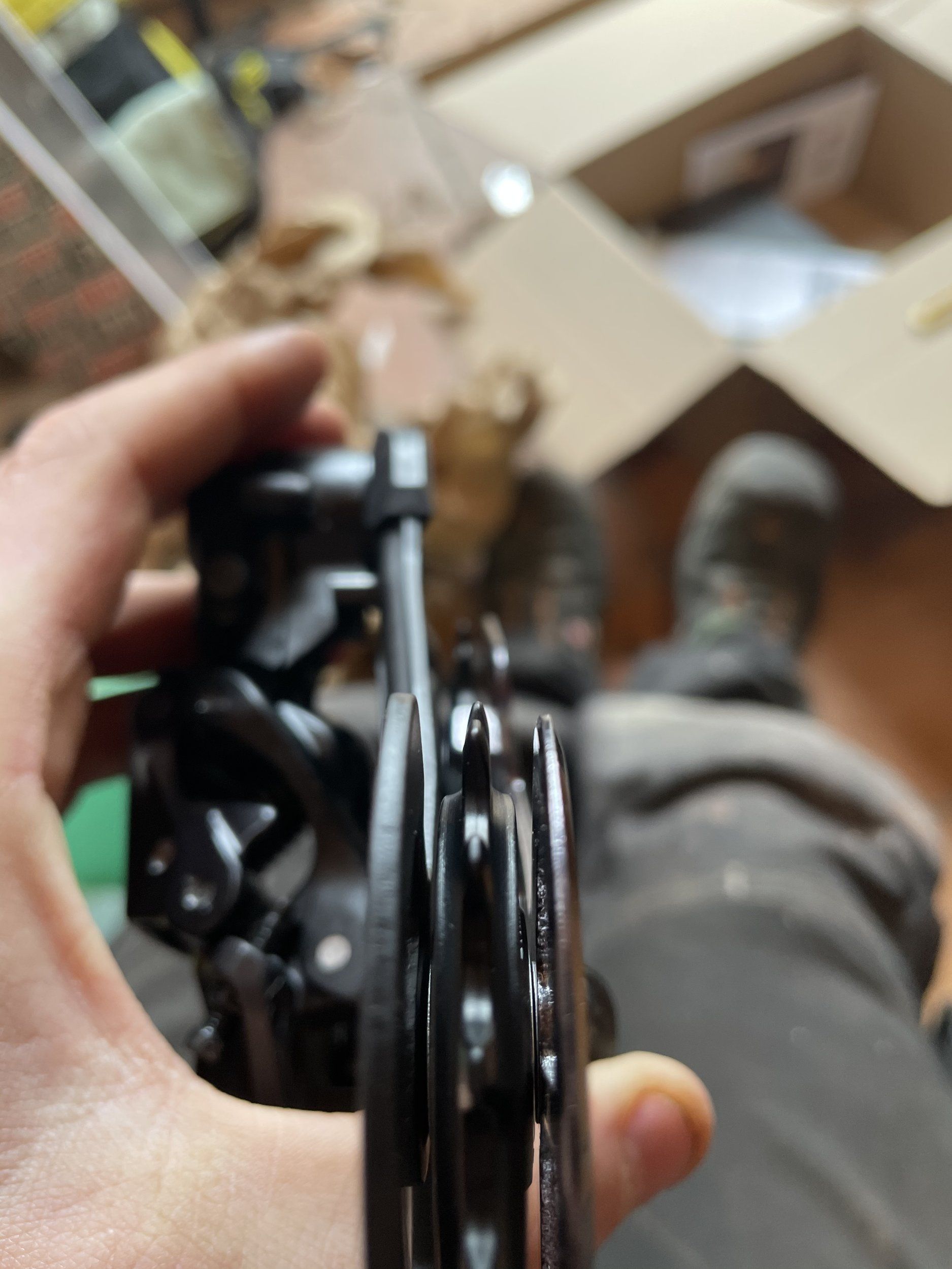

B-skruven var inte problemet. En av de två fjädrarna inne i navet hade lossnat från sitt läge och börjat snurra med, vilket syntes tydligt då den var sliten på varje sida. Drog ut båda fjädrarna så de blev lite längre och satte rätt grejerna. Problemet löst! XT 8110-nav dvs 12-delar med microspline (såklart).
Sen kan man iofs undra hur växeln fått de där skrapmärkena....

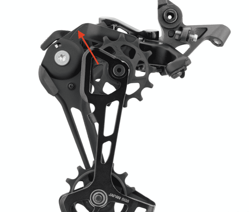

Kollade två olika videor på tuben, ingen nämnde en markering

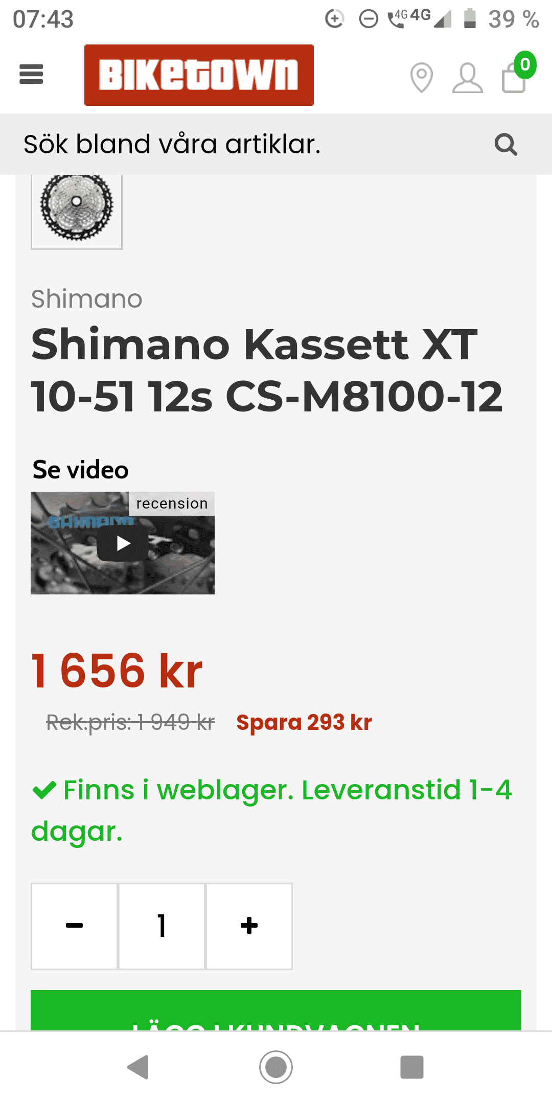

CS-M8100 10-45 finns hos Bike Discount, r2-bikes anger maj som lagerstatus för båda. RD-8100 om 4-6 veckor hos både BD och r2.

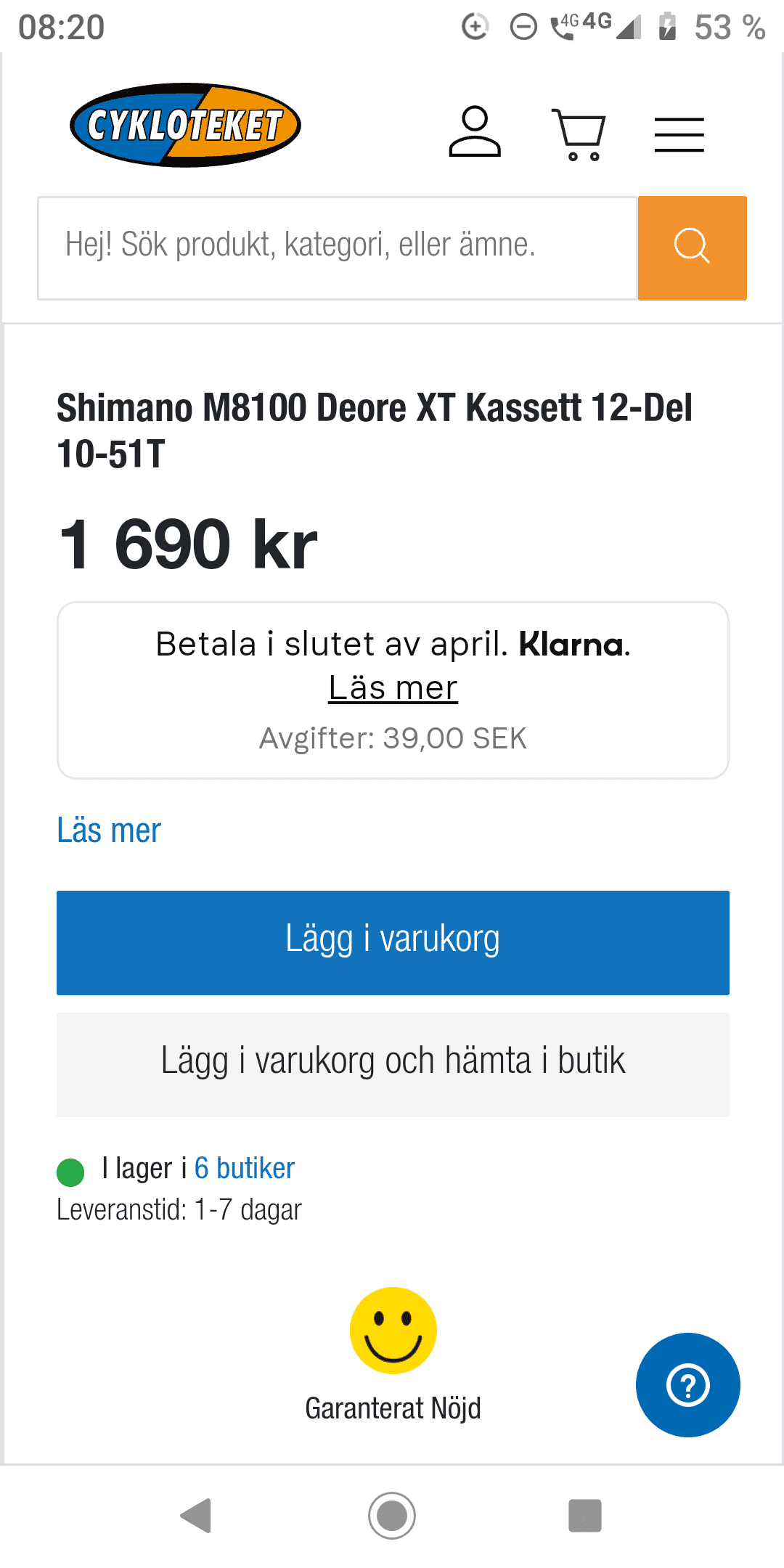

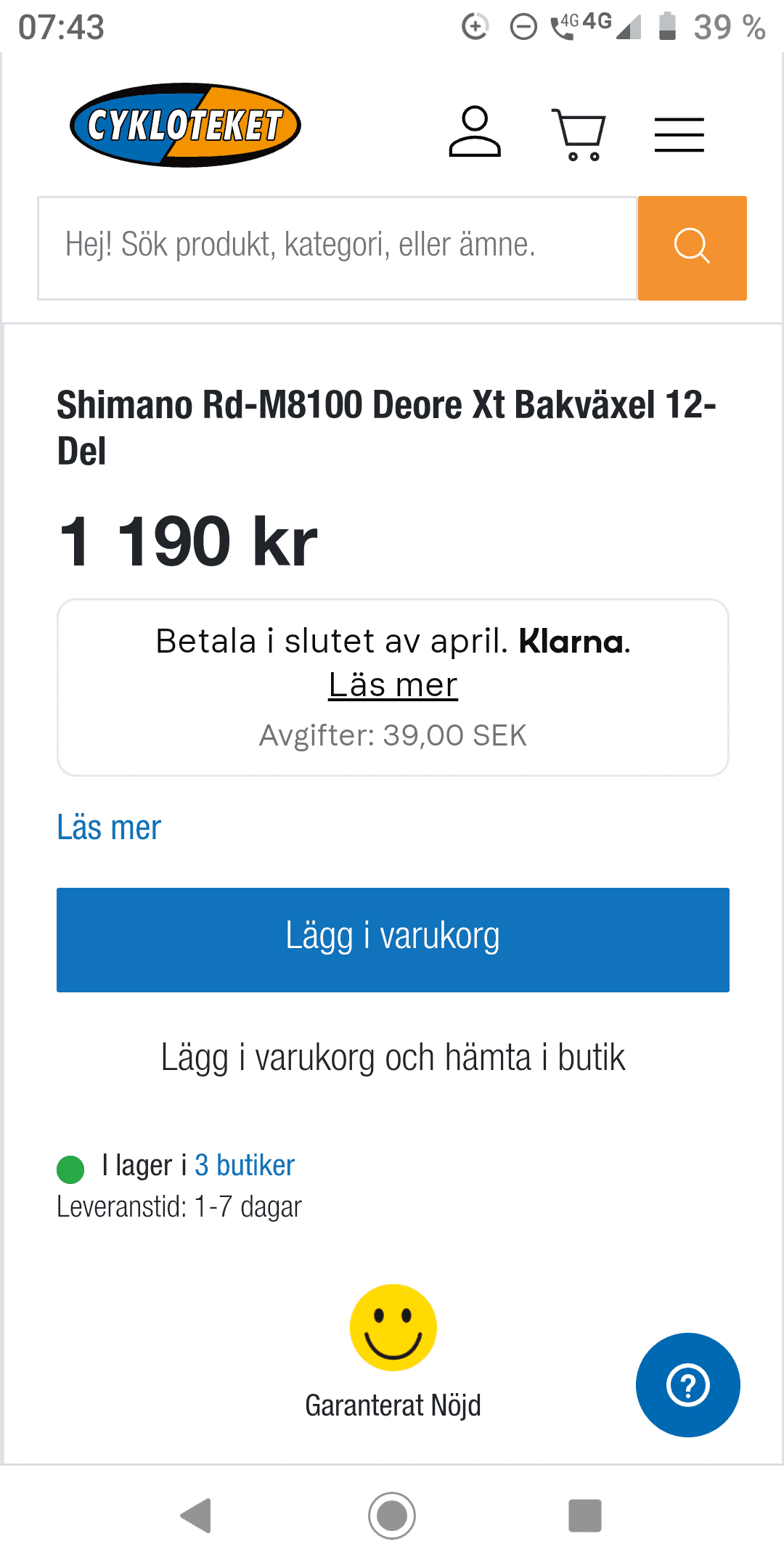

Hoppsan! Cykloteket har tydligen XT-kassett 10-51 i lager också. Köööp!! 🤪 👍:coffee:
Tillägg: Butikerna Bromma och Häggvik har alltså både kassett och bakväxel i butikslager förutom webblager. Lagersaldo just i detta nu alltså.
