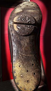

Hmm. Inte för att vara den som är den men den första pedalen med clips är inte gammal. Det var korgpedaler på den tiden och skon hölls på plats med rem och inte minst spurtkloss som passade i korgens bakre del. Det gällde att vara snabb med att lossa remmen om man förutsåg ett stopp för fast satt man.
