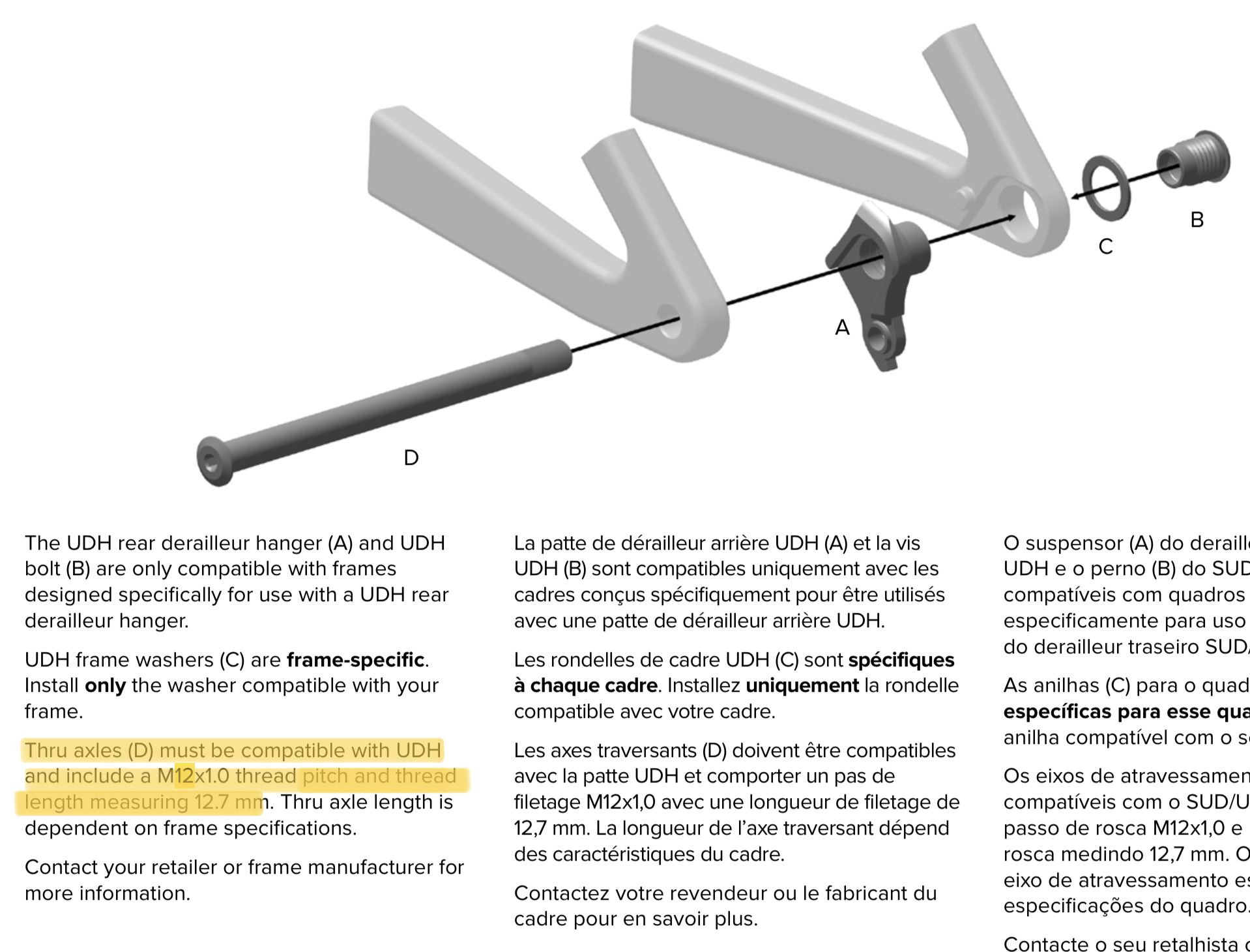

Har ju bara sett krånglet på min Optic där de ser likadana ut men har olika gängstigningar, har väl tänkt att när ork finnes byta ut axeln istället så att det går med en billigare Sram UDH som man nu också ska kunna köpa i vilken cykelbutik som helst.
Norco har väl tio pall med Maxle axlar de kanske måste göra sig av med först
jolov
[Artikel] SRAM lanserar nya Eagle Transmission AXS
Den är ju faktiskt rätt intressant när sram skriver:
Men som du säger, dom kanske bara hade tillräckligt med maxles för att få göra ett undantag :D
moros
Tänkte inte på att UDH oxkså löser bakaxelproblematiken som utöver växelörat är drygt och avsaknaden av en standard på gängan är ju en av de stora nackdelarna med TA. Visst total längd är fortfarande en faktor men lite lättare att lagerhålla.
