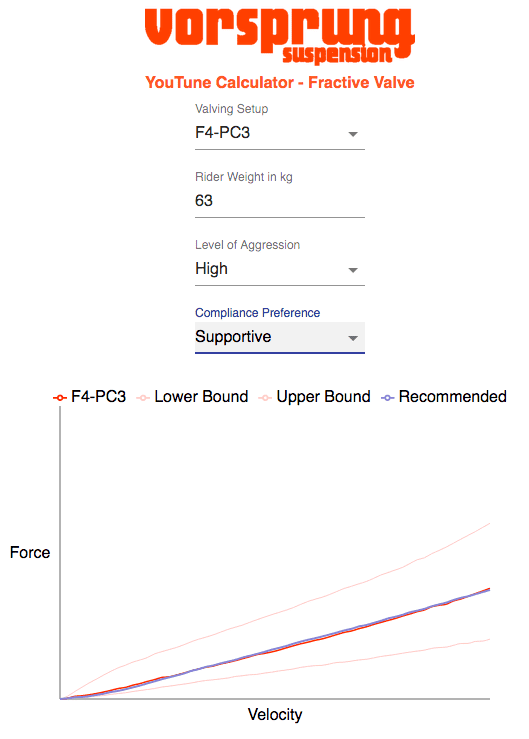

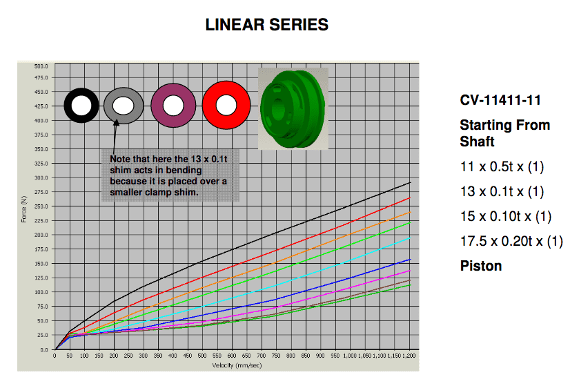

Jag har kollat lite på Vorsprung moddar, deras fractive valving är rätt lik shimsningen för "linear series",

Jo, exakt. Som Mattocen levereras så är HSC reload på shimsen och det fungerar som blow off. När HSC är öppen öppnar stacken sig tillräckligt lätt för att LSC-inställningen inte ska signifikant effekt.
Jag skulle kunna tänka mig att ha lite mer kompression utan att ha plattformseffekten. Jag testade en gång att hölla i mer viskös olja och tog någon 15 wt-olja jag hade. Det visade sig däremot inte vara en bra grej eftersom viskositeten var tre gånger så hög som ursprungsoljan...
Jag vet inte om det är så mycket plattform jag är ute efter heller om jag ska vara ärlig, det är mer känslan som ska vara rätt och jag tror dämpning helt klart är användbart. Sen vad gäller hård fjäder så rimmar det inte så bra med negativ travel heller, det är ju coolt när cykeln känns "limmad" längs stigen, att den flyter kring ett stabilt saggat/vertikalt läge.
