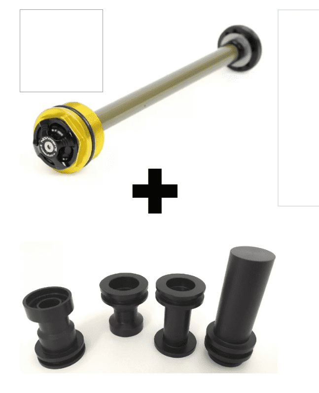

Nä.
MOCOn i min Yari måste åka.
Tyvärr är ju alla Charger 2.1 slut.
Då finnes ju två alternativ.
* Fast Yari UP, dyrare, och massa små rattar.
Någon som har testat?
* Novy Splug
Billigare, och lätt att fippla med verkar det ju som, samt att många verkar tycka den är bra (både här och i övrigt på internet).
Vad gör de där svarta grejerna som man kan köpa till?
Och vart ska dom sitta/vara?

Aaaaahhh, det är nått man har på luftskaftet.
Det behöver jag ju inte (gick inte heller att beställ till Suède)
