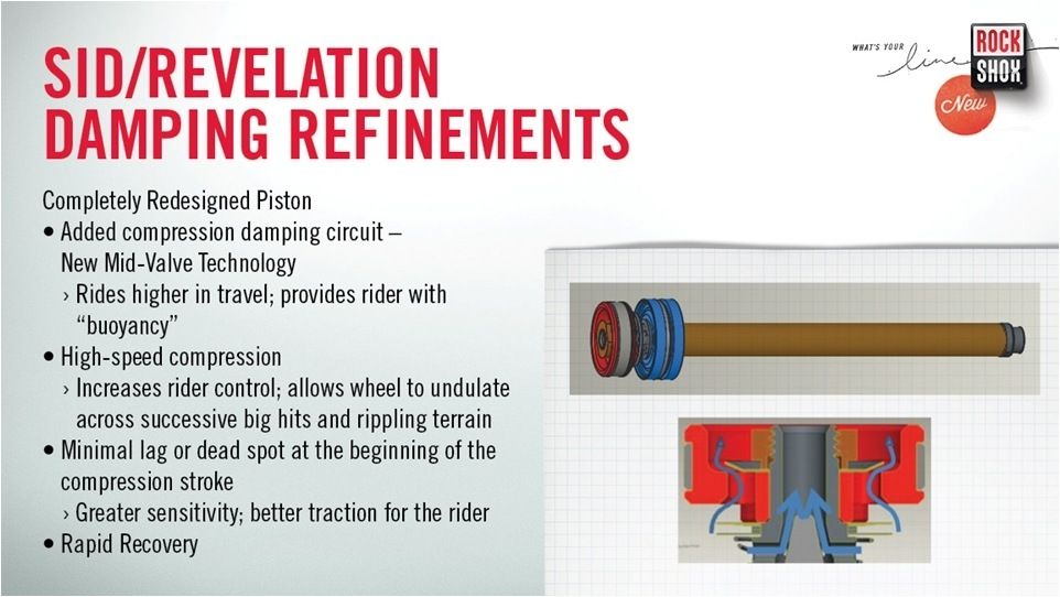

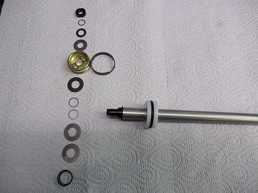

En kommentar som passar i denna tråd för övrigt är omshimsning av "mid valve", är det någon som gjort det?
Att sminka en gris? Eller hur trimma sin dämpade framgaffel?
konken sa:
Ok, yes, vi är överens :)
Om man om formulerar din fråga hur ser den shimsstacken ut det finns både lågfart mellanfart och högfart i shimsstacken.
Men eftersom du frågar efter midvalve så är det en strypning av oljan så den skall passa bättre vid mellan frekvensen på fjädringen.

Ja, alltså det är ju shimsningen som sitter på pistongen, som det egentligen flödar mest olja igenom (gäller även för Yari):
http://forums.mtbr.com/shocks-suspe...hUKEwjSx6jTx4PeAhVQglwKHcNVByAQ9QEwAHoECAYQAw
Det bore inte vara jättesvårt att testa lite olika varianter, man kan ju tom. ha olika dämppistonger med sig när man ska på semester :)
Lite mer tekniksnack,
http://forums.mtbr.com/shocks-suspension/midvalves-what-they-how-they-work-benefits-cons-794326.html
Med visdomsord,
"The unfortunate part of mid valves is that many people do not understand the importance of the damper rod to cartridge bore ratio. This also holds true for the base valve also. Not every setup can benefit from converting a checkplate to a mid valve. Not every setup requires it either. Also, mid valve setups when done properly are known to eat shims. So be forewarned, that you can build a mid valve setup, it will work. But to make it work properly and well, typically means a very short shim life, ending in cupped shims."
(edit: jag la till lite mer info så att folk slipper klicka massa länkar)

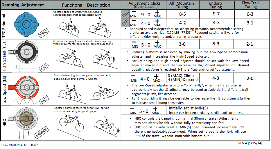

Saxat från DVO's setup guide: (som JAG tycker förklarar det hela tämligen väl)
-Why do you need Low Speed Compression?
Low speed compression affects the suspensions performance when the shaft is moving up and down at slow speeds. Low Speed affects small bump performance and controls dive under breaking.
-What happens if you have too much Low Speed Compression?
Too much Low Speed Compression will result in harshness over small bumps and traction will be reduced. Turning performance may also suffer because the suspension will ride to high in its travel. Ride may become harsh.
-What happens if you don’t have enough Low Speed Compression?
Not enough Low Speed Compression will result in the front end diving to quickly under braking. The suspension will have a mushy feeling and may bottom out to easily.
Synd bara att det inte är sant. När du bromsar blir det jättemycket mer last på gaffeln som dessutom är där under ganska lång tid (relaterad i tidsskalan av rörelser i gaffeln). Ska den hålla sig uppe krävs det mer fjäderkraft. Hur mycket lågfartskompression det är på gaffeln påverkar, men i väldigt liten utsträckning.

Jag menar inte att alla ska köra alla gafflar öppna. Jag har ett avalanchekit shimsat efter mina önskemål och där är rattarna på mitten. En åkare som väger 50 kg och kör en Mattoc kommer antagligen ha en överdämpad gaffel även när den är helt öppet. En åkare som väger 90 kg får antagligen fler kompressionsinställningar som fungerar bra på Mattocen.
Mattocen fungerar så att HSC ger en plattform. Med HSC helt öppen har LSC nästan ingen effekt. Om det känns bättre för dig kan jag erbjuda mig att köra 3 klick LSC och HSC helt öppen. Då kanske det känns som att jag använder rattarna, det gör typ ingen skillnad för hur gaffeln funkar.
Ibland kör jag med 1 klick HSC. Det är fortfarande ingen jätteskillnad. Gaffeln blir lite stötigare, men det känns kanske som man får något mer kontroll till priset av att man blir lite tröttare. Men som sagt, väldigt lite skillnad.
När jag kommer upp i två klick HSC har gaffeln en mycket tydlig plattform. För min åkning märks det tydligt att högfartskompressionen öppnar sig för sent, cykeln hänger upp på grejer i låg fart och blir väldigt stötig.
Vid tillfälle ska jag övertala fransosen att shimsa om min gaffel till någon av Manitous linjära stackar. Det är däremot ingen brådska, gaffeln fungerar väldigt bra i det öppna läget.

I min erfarenhet har Mattocen i 140 mm hålligt minst lika bra som någon anna gaffel jag har haft. Efter ca 400 mil knakade CSUn och jag fick en ny. Den jag körde i 170 mm på Megan exploderade uppenbarligen direkt och jag är inte sugen på att upprepa försöket. Jag fick däremot en ny gaffel ganska smidigt.
Min uppfattning är inte att gaffeln är överdämpad för min vikt. Jag kör den öppen för att jag inte vill ha någon plattform på gaffeln. Manitou själva rekommenderar HSC öppen för utförsåkning. Vad som också är extremt imponerade är att Manitou faktiskt har en katalog med shimstacks och dynografer för att man kan ändra detta om man vill: https://www.shockcraft.co.nz/media/wysiwyg/Manitou ABS+Tuning Guide.pdf
Det har jag inte sett från något annat märke.

Som referens för Mattoc setup så hittade jag denna bild, men den kanske inte stämmer längre?
Mina nuvarande empiriska inställngar med 2.5 wt olja hamnar under "Enduro Tuning", med HSC på 4 och LSC på 3 enligt deras nomenklatur. Alltså båda 1 klick från öppet läge, sen ökar jag kompressionen med ett klick när det är brant, alltså snittlutning över 20-25%.
Jag tror inte det har skett några förändringar av dämparen och det där fortfarande är materialet som Manitou skickar med gafflarna.
