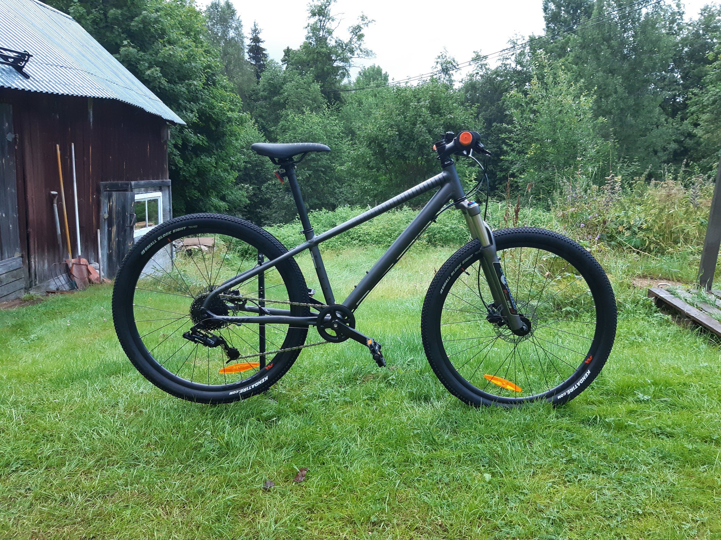

Ja det verkar finnas cyklar på XXL nu. Jag köpte xc260 och den känns lätt och fin. Tror man kan enkelt och billigt lätta nått hekto till. Jag satte på en gammal Fox 32 och vikten blev 11,6kg men med lättare slangar eller tubeless och en annan styrstam och lättare pedaler än dom stora plastflattysarna så borde man kunna få ner vikten mer. Xc240 sägs väga 10,1 med stel gaffel.

Ni som har testat white 260. Vilken längd på kids är lagom för den? Min dotter är nu 131cm/ 8år. Hennes 24” kan jag höja sadelstolpen max 3cm till på. Funderar på ifall white 260 kan vara lagom nästa säsong för henne. Jag har en Rockshox luftgaffel 26” liggande så det blir en prisvärd hartail isf.
XXL hävdar att 26” är för de som är 150cm och uppåt men i denna tråd beskrivs ramen som liten. Kan den passa barn omkring 140cm?

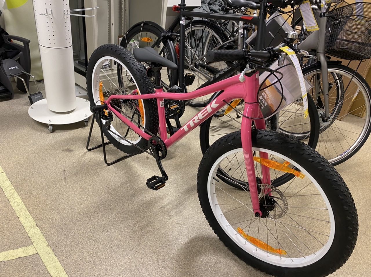

Pappa kör själv en gammal 26” ht carbon med Small ram som hon provat och jag tycker den är åt skogen för stor? Många kör 27,5” till sina 9-åringar men jag tycker det ser klumpigt ut och inte så kul
Visa bilaga 503969
Dottern fick denna Roscoe 24” och hon gillar den massor! Bytt till 10delad xt bakväxel med tillhörande kassett, sen är det orginal mekaniska skivbromsar.
Var i butiken och tittade på denna idag, kändes rejäl och relativt lätt jfr med nuvarande dämpade "fatbike"... Ska ta med dottern och testa!

Mx24 har väl inte så jättemycket som talar för den. Laufey är nog nästa nivå om man vill ha lite mer action för rimliga pengar.
Roscoe är nog mest en idé om man vill ha 2.8'' annars är den dyrare och tyngre

Vilken slaglängd är det på gaffeln? Jag har köpt en likadan cykel (ej hämtat ut än). Tänkte byta olja i min gamla 26” dämpare, den kan jag med nuvarande utrustning få till 100mm slaglängd. Ifall den ska ned till 80mm måste jag köpa ett tillbehör. Funkar 100mm?
Nästan alla barn MTB har för brant gaffelvinkel och lite högre vevlager skadar inte för barn på svensk stig, så om du kan har styret tillräckligt låg blir det bara bättre med lite mer slaglängd.

Japp 100 verkar funka bra 👍
Nu är min White 260 (26”) hopmonterad efter din inspirationsbild😀. Vikt i orginal var 10,7kg. Din Foxgaffel måste vara lättare än mon 1,9 kg Rockshox Recon luftfämp. Vikt nu 11,7kg (m dämpad gaffel, reflexer, pedaler, ringklocka). Då har jag bytt ut Kenddäcken till vikbara RocketRon 2,25. Kendorna vägde ihop 1,3kg och RoRo 1,1. Vägt med skräpvåg. Skönt att gaffeln o däcken från min gamla kasserade 26” kommer till användning.
Jag kommer pimpa hojen med lättare Schwalbeslangar och triggerreglage (köpt reglage x4 på Decathlon för 129kr).
Bra hoj White260! Min 8-åriga 130 cm dotter kan sitta på den utan problem men den ser lite stor ut så 24” gäller åtminstone 2021 ut.

Ja den gamla Foxen är jättelätt. Däckbyte blir det snart på min också. Kenda däcken ser hala ut och uppenbart inte så lätta som man kan tro...

Passa på att köpa ett par Schwalbe extralight innerslangar. Nr 14 (upp till 26x2,35 130g)
eller 14a (26x2,10 95g).
70kr/st på Bike24. Jag gisssr man kan använda den smalare även till något bredare däck då kidsen är så lätta. Jag har kört Schwalbes extralight 20” slang till dotterns 24” utan punka under hela vårsäsongen (mtb träning 1g/vecka).
Edit: 2,25 är nog det bredaste man ska köra bak på White260. Sen blir det tight mot ramen.
