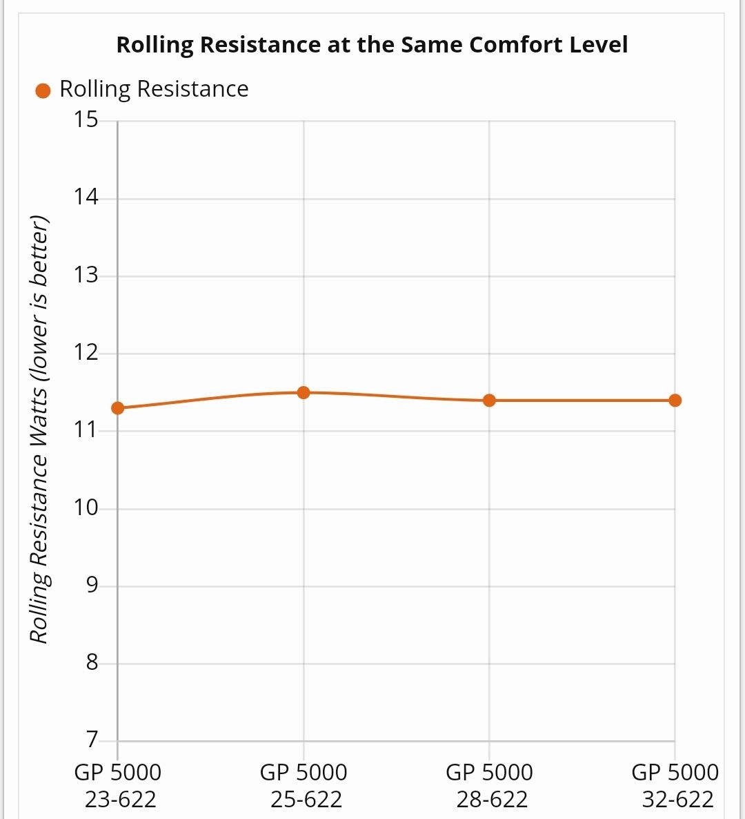

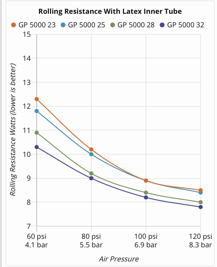

Svart på vit gällande GP5000; https://www.bicyclerollingresistance.com/specials/grand-prix-5000-comparison
Finns dito test för GP 4 Seasons men då behövs betalt abonnemang.
Man kan säga att det är högst marginell skillnad när det gäller rullmotstånd mellan olika bredder i praktiken (om man tar deras tester som tillräckliga).

Jo, men man kör ju inte med samma tryck i däck med olika bredd. Därav är diagrammet jag delade mer intressant (i mina ögon).
