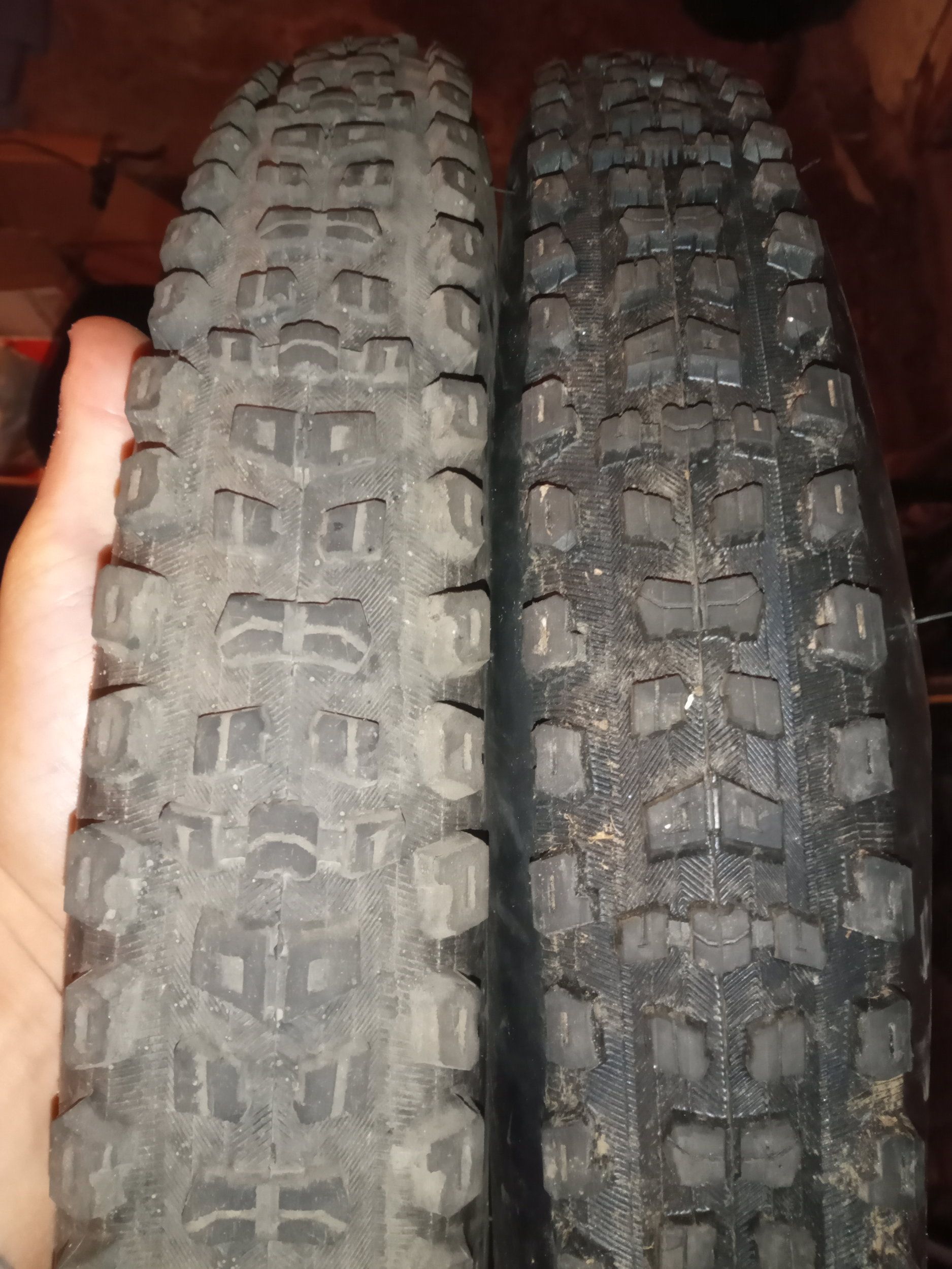

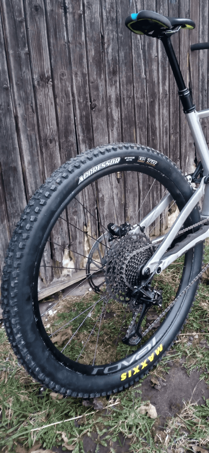

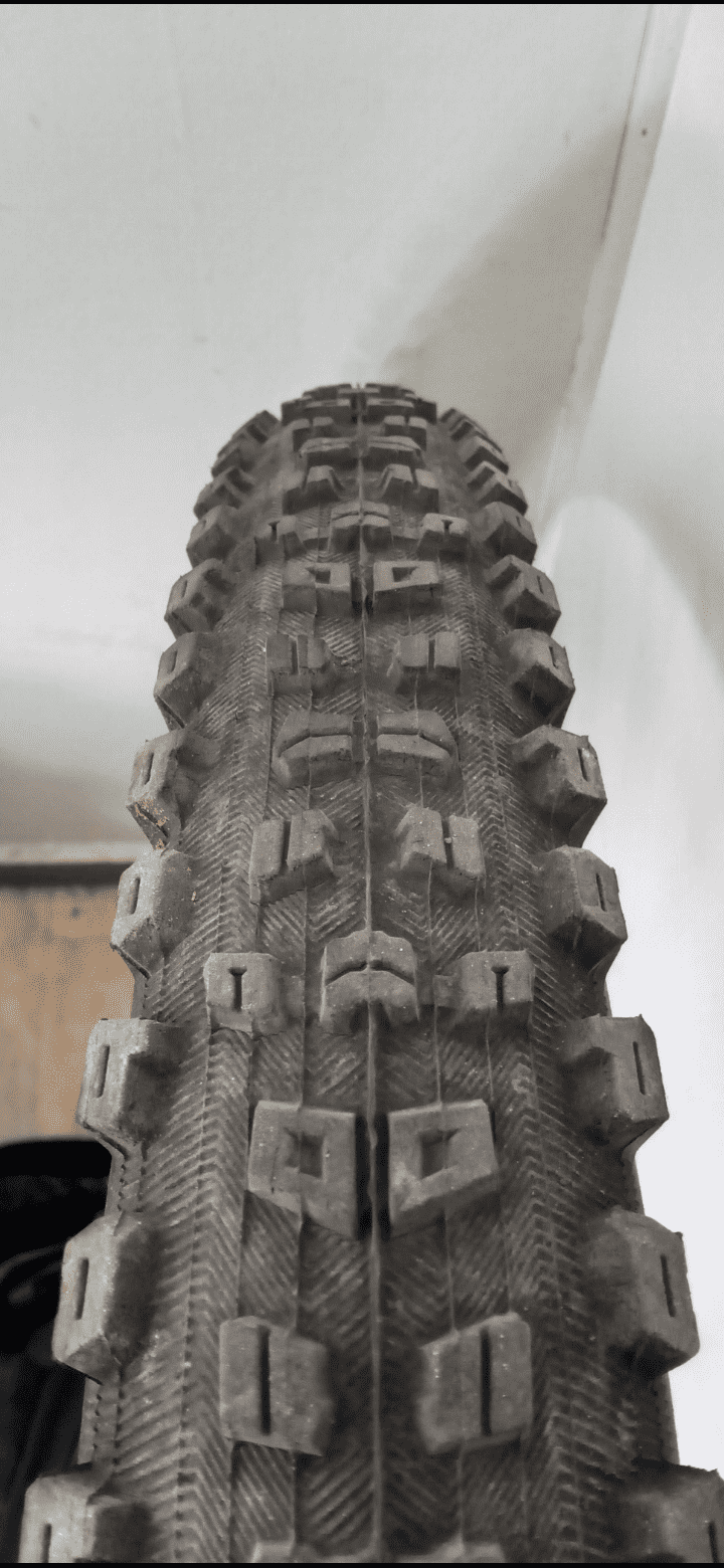

Aggressor 2.3 vs dissector 2.4 båda på 30mm fälg. Drift kanalen är ju enorm på dissector . Sen kanske man kan gemför med aggressor 2.5 men hittade ingen bild på mitt förra men dubbarna är större på 2.5 helt klart vs 2.3

Om jag inte minns helt fel så passar Aggressor 2,3 bäst på smal fälg. Som Minion SS; båda får liksom en väldigt smal och platt slitbana på bred fälg.
Edit: 2,4 WT-däcken däremot blir bra på bred fälg.

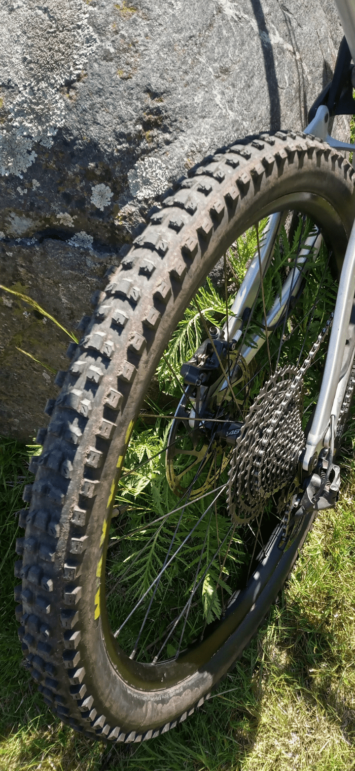

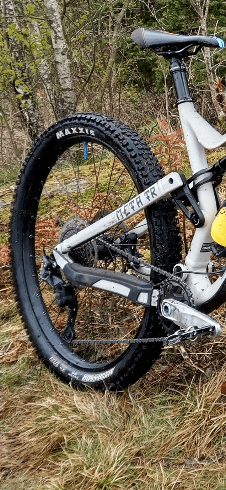

Snart dags för Åre och då åker dissector på ihop med dhf 2,5 fram.

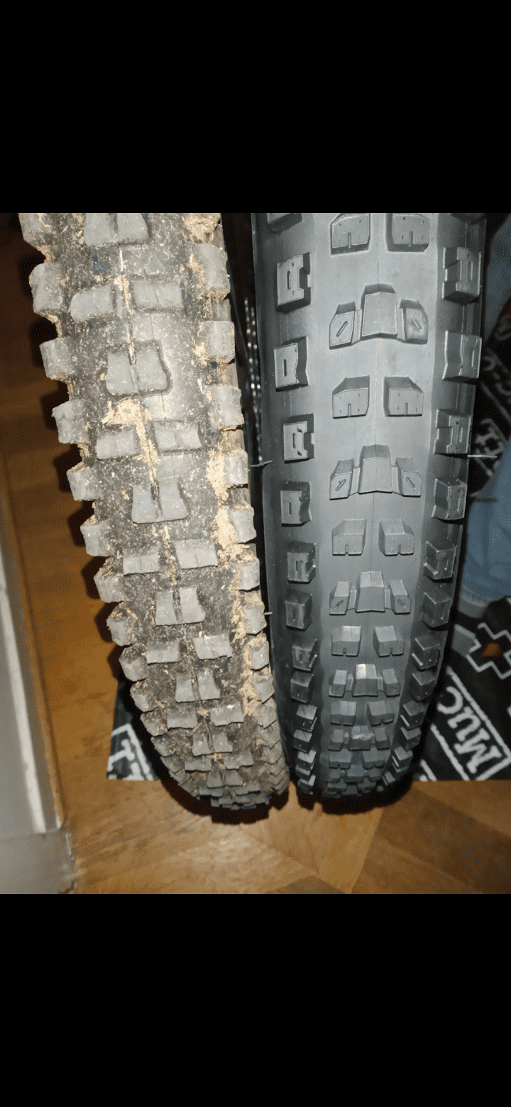

..Upplever också att Dissector har bättre kantgrepp än Aggressor. Kanske är pga den stora driftzonen på Dissector, man känner när det släpper och sen greppar igen på ett annat sätt än med Aggressor. :-)
