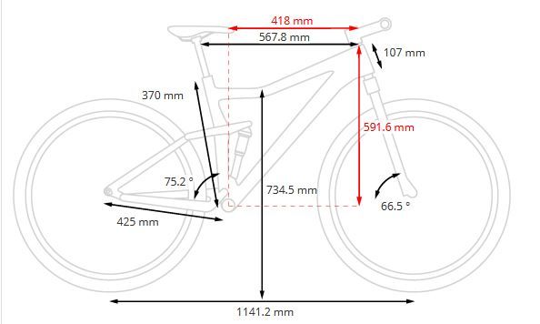

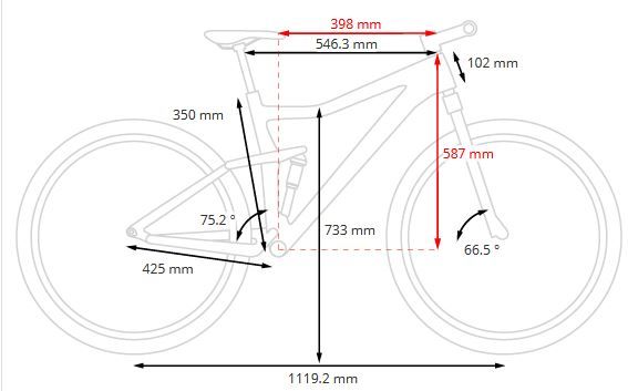

Barncyklar samlingstråd
Hej Geomteri-kunniga !
Vilken geometri, om någon av de jag klippt in, kan passa till en 150cm växande 12-årig cyklist ?
Jag är i behov av bra råd o erfarenheter gällande geometrier. Det verkar skilja sig mycket mellan olika märken.
Som referens har jag geometri för Vpace cyklar-med reach=415 alt. 440 och stack=600 alt. 609. De verkar rejält tilltagna men ska ju vara byggda för barn.
mvh Emil

Visa bilaga 514331
Visa bilaga 514332
Vilka cyklar är det exak?. Jag tänkte jag skulle börja titta på detta i egen tråd snart.
398 / 418 står det väl?
Jag skulle vilja säga 410 +- 10mm men många kända märke ligger på 385 +-
EDIT. 385 +- för hardtail så jag får väl ta med det också i kalkylen

Hallå,
Det är cykeln Vpace Moritz275, "Standard" och "Large" jag har som referens för geometrin.
Bilderna jag klippt in är på Cube stereo i stol. XS och S.
Jag behöver klura ut vad som är bra geometri för en nu 147cm 12-åring som blir 15Xcm och 13år till nästa säsong.
Skulle ju kännas otroligt bra om jag får tur och snubblar över något beggat. Så jag behöver få koll på vad som funkar geometrimässigt. Jag tror inte jag kommer få lyxen att hon kan provcykla annat än på kompisars cyklar.

Hallå,
Ah, ok. 415 känns spontant inte helt fel med kort stam.
440 låter sjukt långt.
Jag är mest inne på hardtail 27.5 och jag skulle inte var orolig för lång reach utan för att standover blir för hög om jag går från xs till s för att komma över 400 i reach.
Sen börjar så klart mardrömmen. Stoic har 1mm lägre standover på xs än 2xs och sen upp 1mm igen på S. Blir väl att maila dem och fråga vad som händer.
En annan fråga är om man ska nöja sig med 170mm vev. 155+- vore nog vettigare men vet inte hur stort problem det blir.
