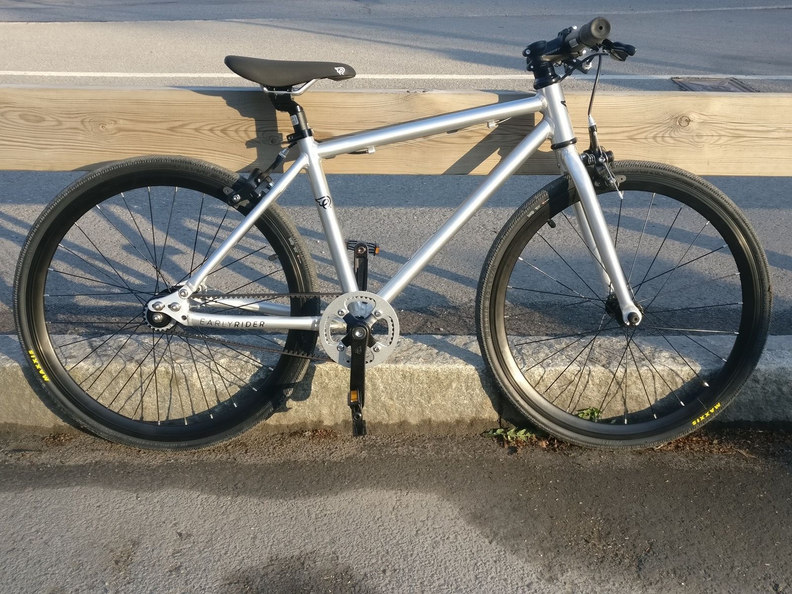

Är så kluven ifall vi ska köpa en Early Rider 20 belter som ni har (Från en Seeker 14, sen Seeker 16). Tror dottern kommer få mer nytta av den än en Seeker 20, stig är kul men inte något hon cyklar ofta. Ser ju ut som en perfekt cykel i den åldern.
Berk
Barncyklar samlingstråd
Tyvärr finns den FBR modellen inte längre. Belter 20 är mer allround, funkar på stig, framförallt med däck med lite mer profil. FBR är perfekt i stan och lättaste cykel min son har haft. Lite fargligt dock för att han hoppar runt med den och har haft några OTB, för att linjen från tyngdpunkten till framaxeln är mycket närmare än på sin andra cyklar som är alla 26".

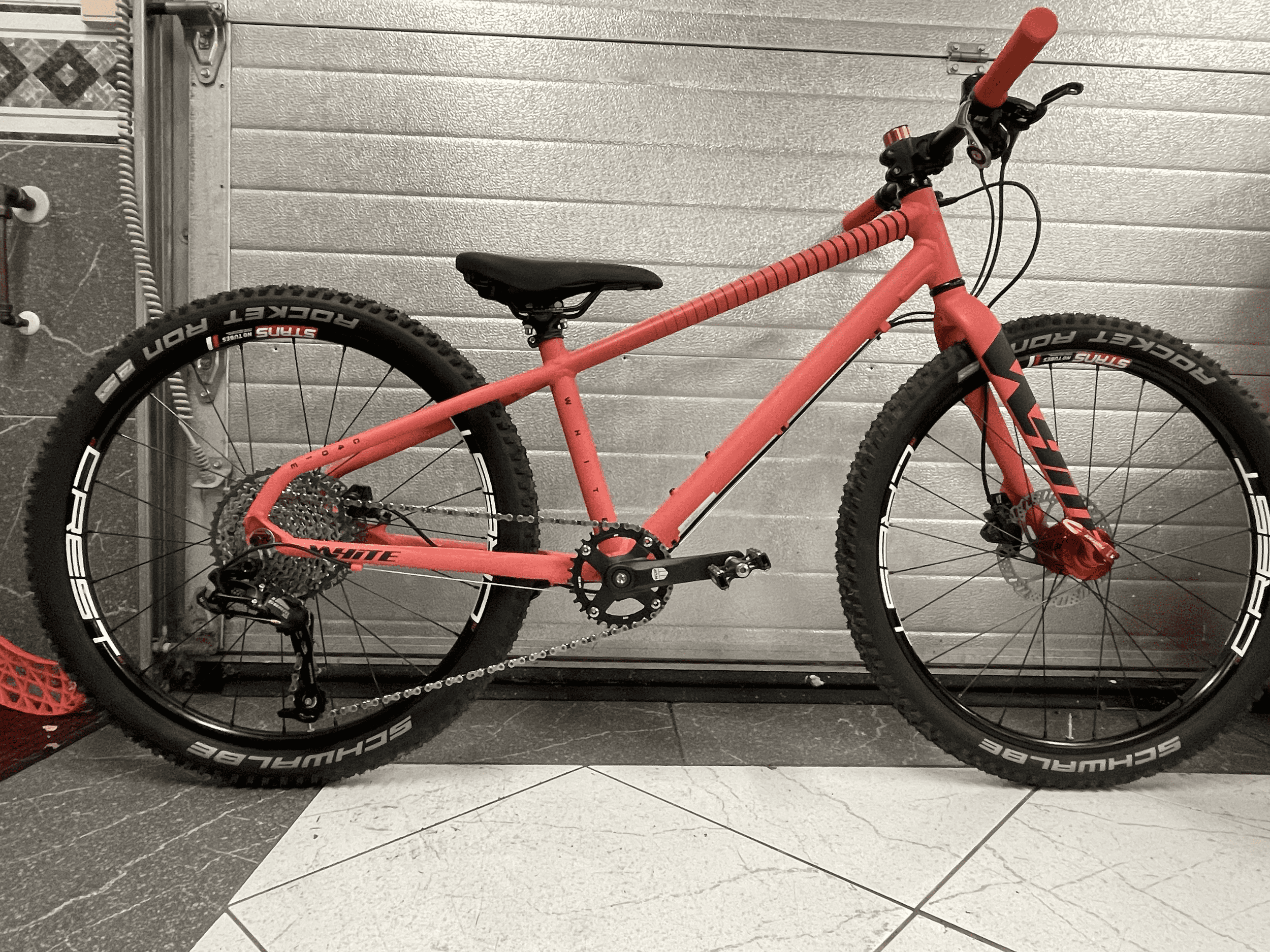

Slog till på en XC 240 Lite på XXL på rean pga. det sjukt låga priset. Nästan slut på XXL Sisjön så det var nog fler som tänkt så. Dom uppger "från 120 cm" men det 120 cm långa barn jag hade med mig kunde hjälpligt cykla på den. Skadar nog inte att vara några cm till. I vilket fall, cykeln blir ett litet projekt under vintern där tanken är att göra den lättare och mer ändamålsenlig för skogscykling, samtidigt som ägaren får växa till sig någon cm. Tanken är att uppgradera följande:
- Gaffel (till VPace 410 mm bongoplast)
- Styre, sadelstolpe (Toseek Kinabongo)
- Styrstam (satt 50 mm på, byter ut till 40 mm)
- Nya vevar (140-->130 HUP) plus ny framklinga, 32T-->30T
- Kassett med större omfång, Sunrace CMS680 11-40. Plus växelförlängare, får se hur detta går i verkligheten men i teorin ska det funka trots medium cage på X4 bakväxeln.
- Däck, från Kenda small block 8 till Schwalbe RoRo slanglöst
- Kanske sadel, den som sitter på är rätt stor
Har redan beställt i stort sett allting och den bör landa på strax söder om 8000 inkl. allt. Kanske inte superbilligt men jämför man den Vpace Max 24 som också står hemma i garaget så är det ändå knappt halva priset, för en inte olik cykel. Börjar på saftiga 10,31 kg, blir nöjd om den går att få ner typ ett kg.
Då vill jag nog säga att jag är klar med bygget ovan. Lite justeringar från planen blev det men det blev rätt bra till sist ändå. Bytte ut följande:
- Vevparti enligt ovan, Hup 130 mm + 30t
- Kinastyre och kinastolpe
- Styrstam, oklart dock om den nya är lättare än den gamla trots 50 mm --> 40 mm
- Plockade ihop en 10-delad grupp från skrotlåda + ny bakväxel så nu sitter det en blandning av Sram X5, X0 plus en bastardkassett 11-42.
- Däck, RoRo slanglöst
- Hjul, Stans ZR Crest mk 3 + kinanav Fastace. Blev sur på att det aldrig gick att få originalhjulen slanglösa så ökade på budget och byggde nya hjul istället. Blev skitbra :)
Budgeten på 8000 spräcktes väl lite men landade totalt inkl cykeln på strax över 9000. Vikten ja, inkl lättare pedaler och däcksörja så väger cykeln ca 9,18 kg. Ganska bra för en 24-tummare med tung ram ändå. Viktmålet uppnått, dessutom var det ett kul bygge! Cyklistens ben växer så det knakar så det kommer bli en toppenhoj till våren, redan nu är den nog cyklingsbar på riktigt. Bara en cm kortare vevar gjorde stor skillnad.
