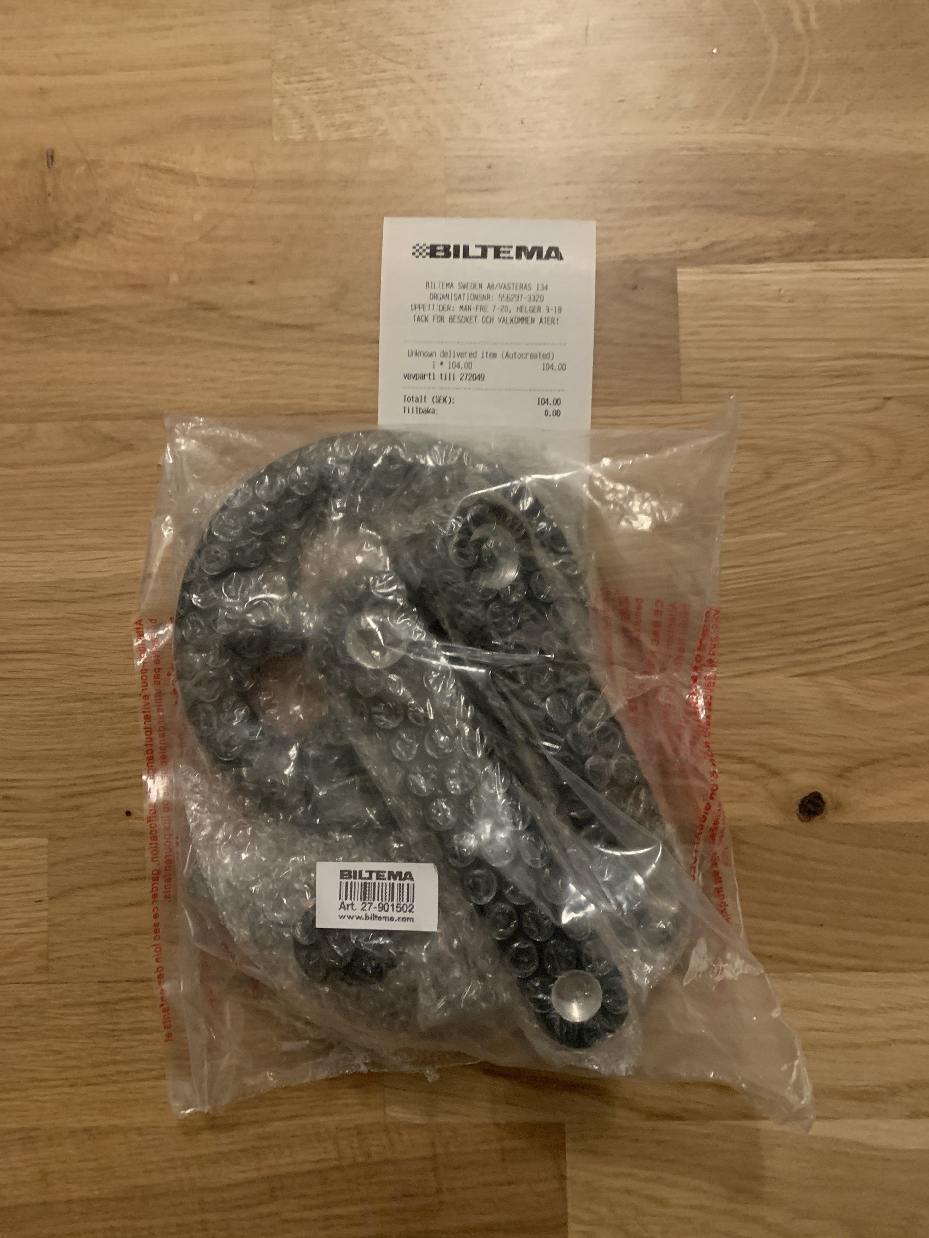

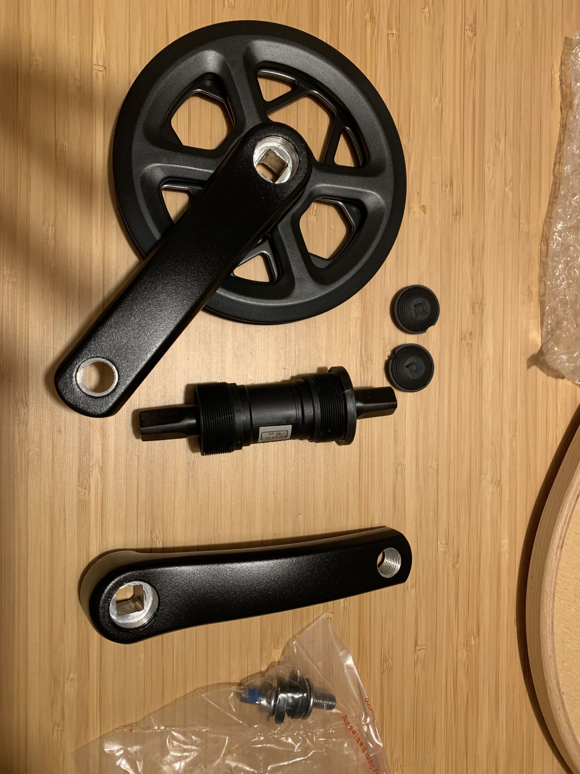

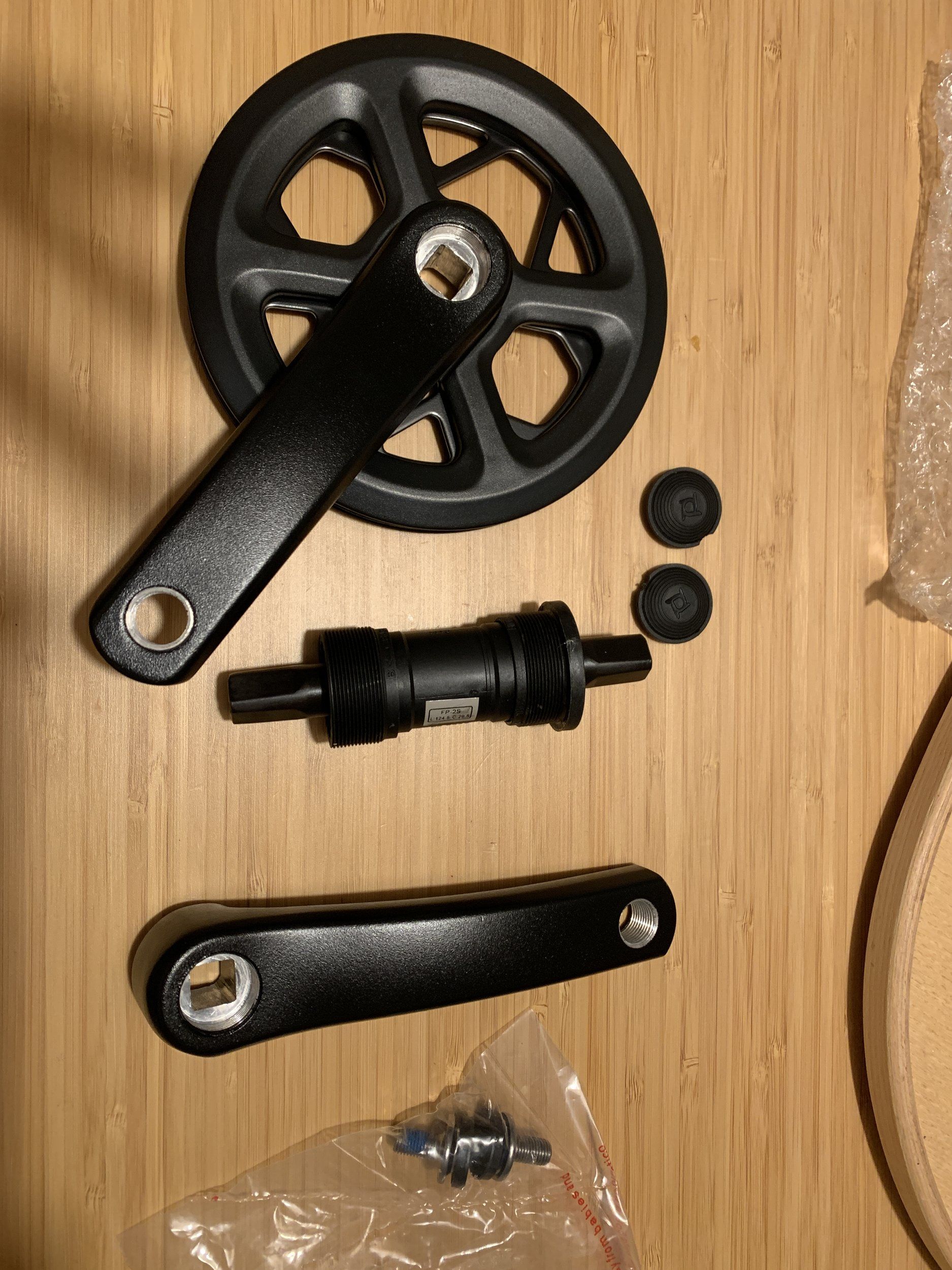

Tips till er som behöver ett billigt vevparti där bästa kvalité och vikt inte är avgörande.
På Biltema kan man beställa reservdelar i kundservice kassan till deras cyklar. Köpte det här för 104kr som hörde till en av deras 20" MTB
