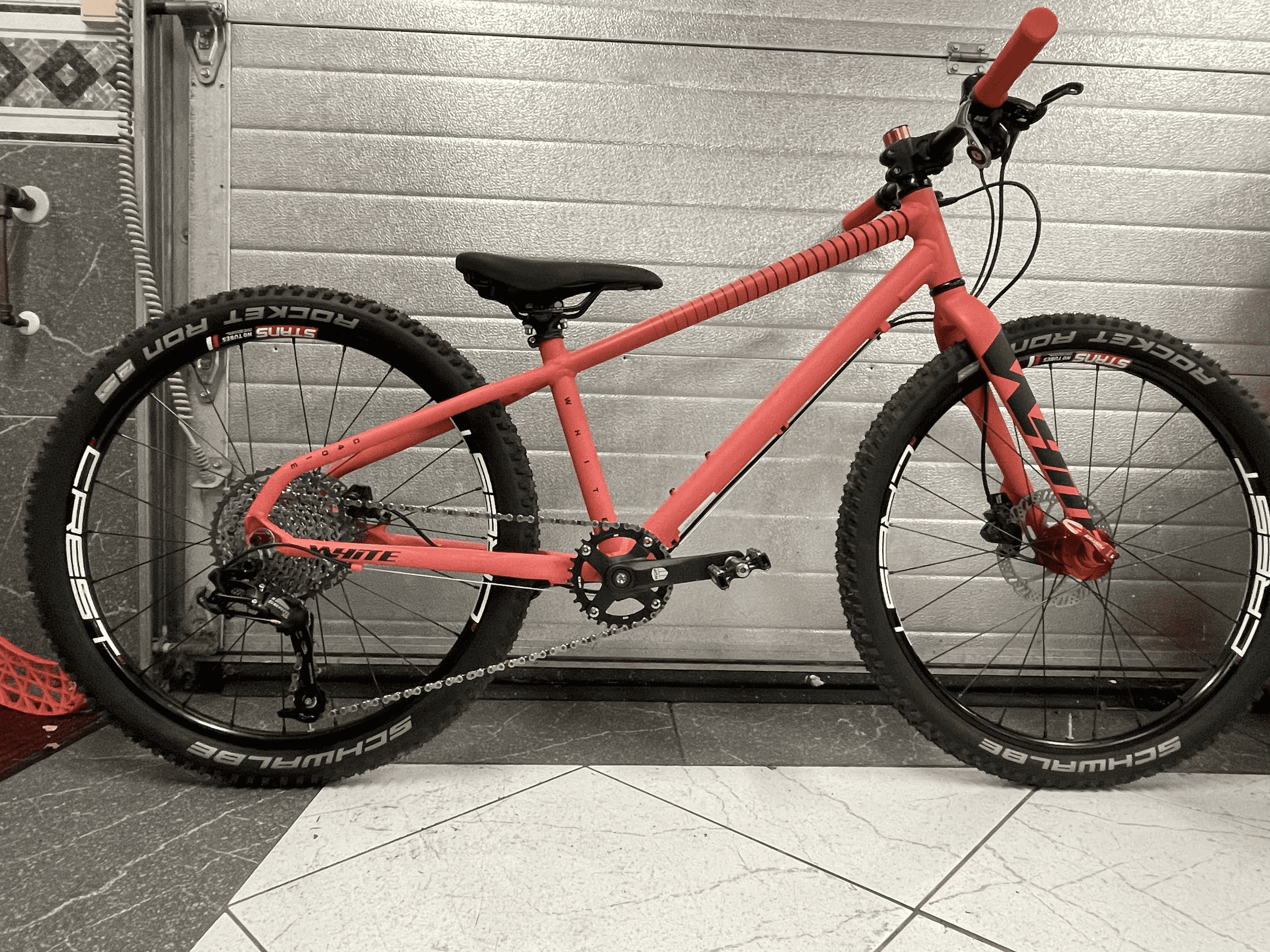

Kan nog syfta på mitt min uppdatering av en xc240:
Då vill jag nog säga att jag är klar med bygget ovan. Lite justeringar från planen blev det men det blev rätt bra till sist ändå. Bytte ut följande:
- Vevparti enligt ovan, Hup 130 mm + 30t
- Kinastyre och kinastolpe
- Styrstam, oklart dock om den nya är lättare än den gamla trots 50 mm --> 40 mm
- Plockade ihop en 10-delad grupp från skrotlåda + ny bakväxel så nu sitter det en blandning av Sram X5, X0 plus en bastardkassett 11-42.
- Däck, RoRo slanglöst
- Hjul, Stans ZR Crest mk 3 + kinanav Fastace. Blev sur på att det aldrig gick att få originalhjulen slanglösa så ökade på budget och byggde nya hjul istället. Blev skitbra :)
Budgeten på 8000 spräcktes väl lite men landade totalt inkl cykeln på strax över 9000. Vikten ja, inkl lättare pedaler och däcksörja så väger cykeln ca 9,18 kg. Ganska bra för en 24-tummare med tung ram ändå. Viktmålet uppnått, dessutom var det ett kul bygge! Cyklistens ben växer så det knakar så det kommer bli en toppenhoj till våren, redan nu är den nog cyklingsbar på riktigt. Bara en cm kortare vevar gjorde stor skillnad.

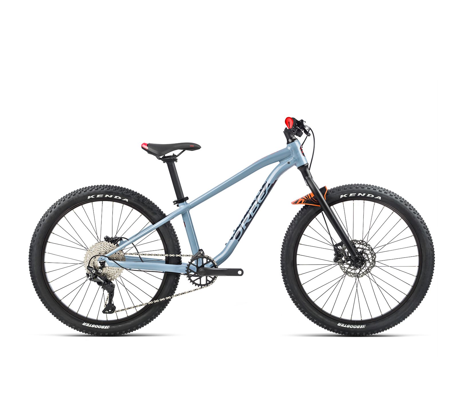

Hej! Har läst i princip hela tråden och nu står valet till min 7-åriga son mellan Orbea Laufey 24, BMC Two Stroke 24 eller Early Rider Seeker 24. Samtliga med stel gaffel. Seekern är favoriten, men den verkar vara på gränsen till för stor för honom (han är 127cm lång). Finns det någon vänlig själ här som köpt Orbean eller BMC:n som vill dela med sig lite vad de tycker. Känsla, peppfaktor, vikt, tubeless-kompabilitet, eventuell förbättringspotential osv :) Han har en Roxter 20 som han gillar, men den börjar bli liten och lillasyster har redan börjat låna den så till hösten tror jag den blir perfekt till henne.
jonte987
Barncyklar samlingstråd
Finns laufey med stel? Den är väldigt hög fram
blitz
elsyLOL
Jag köpte en ny Orbea Laufey 24 H30 till sonen i våras, 7, snart 8 år gammal och ungefär 132 cm lång. Den är ju dyr, men jättefin, lite avundsjuk faktiskt på honom som får så fina cyklar. Men det viktigaste är väl att han gillar den. Han cyklar enklare stigar i Hellas med den. Har ännu inte hunnit tersta att tubelessa den.
Nu senast när han cyklade på den så tyckte jag att den såg relativt liten ut, kanske är det så att han redan eller snart har växt ur den.
Laan84
Tyvärr har de flesta i den åldern samma problem, de skulle behöva en ny storlek varje år 😱
Tack! Har bestämt mig för att vänta tills hösten, men orbean är fortfarande högt på listan!
