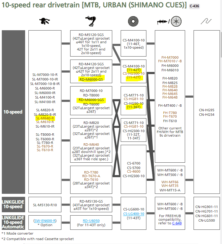

Jag letar delar till dotterns blivande 26". Tänkte mig 10-delat med 11-36.
Men. Tittar man på Deore M6000 bakväxlar skall man GS för 11-42 och SGS för 11-36. Tvärt emot vad jag trodde, väldigt konstigt. Längre bakväxel till mindre kassett.
Då är det kanske bättre att köra med en större kassett bak för att få större omfång på utväxlingen och samtidigt en smidigare bakväxel (GS). Fast en SGS med 36T kanske inte går lika långt ner som en GS gör med 42T i praktiken?
Hur resonerar ni med utväxling för barncyklar? Vi nöjescyklar mest i skogen, inga träning eller tävlingsambitioner.
Visa bilaga 574817
På 26" ser jag inte att en lång bakväxel skulle vara problematiskt.
Hur lätt utväxling man behöver berör på hur branta backar man möter och hur stark barnet är, inte så mycket på om man tävlar. Kring Stockholm finns många branta backar så sonen behöver sin 42t bak i kombinationen med 28 oval fram. Men om det inte finns branta backar räcker det med mycket mindre.
Skulle tänka att man redan har koll på vilken utväxling behövs om barnet redan cyklar i skogen.

SGS 10s funkar på 26''. Annars är väl en Zee en bra ide men kan ju vara bra att ha plats för 11-42 om det behövs.
M6000 har dessutom sålts med 11-46 med, antar jag, framgång.
Vi kör M986 SGS med 11-36 / 32T. Det räcker nu men hon ståcyklar i backarna vilket väl är modernt men kass enligt mig. Kanske hon behöver större omfång eller 30T när hon utvecklar tekniken.
Vi bor rätt backigt (precis vid Hisingsparken i Göteborg) så det är kanske bättre att satsa på 11-delat direkt och slänga på 11-42.
Synd bara att det inte finns så många växelreglage för 11-delat med vanlig klämma och utan växelindikator. :(
Man kan köra Sram växel reglage. Funkar också riktigt bra till barn!
Annars kan du köra 10-delat med 11-48 kassett. Det är lättare och troligen billigare. Deore bakväxel och Zee växelhandtag.
