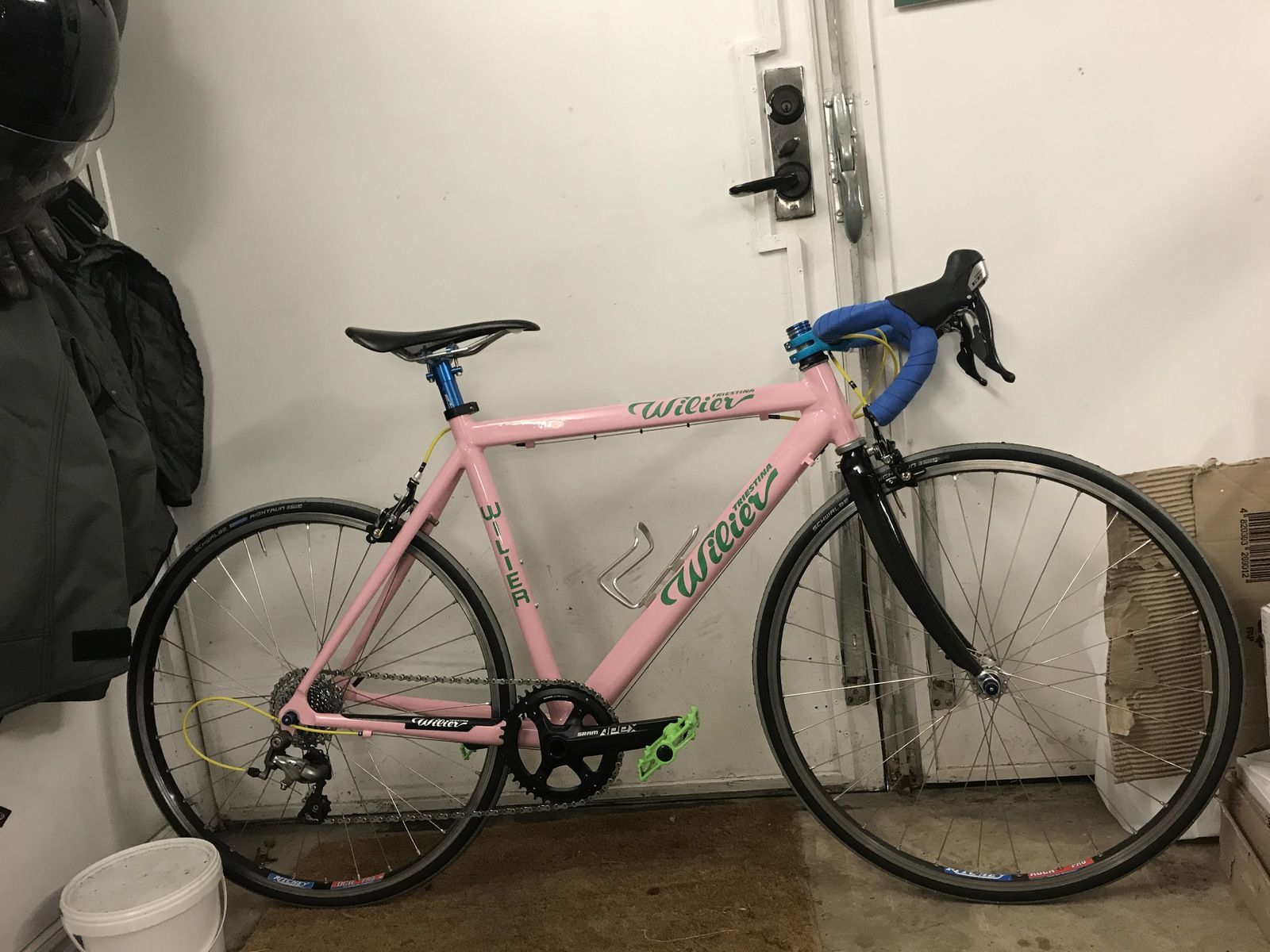

Det är ju i denna tråden cykeln skall vara. Byggde i ordning dotterns 26tums landsvägscykel. Den gick med rakt styre förut men jag hoppas hennes händer klarar reglagestorleken i vår. 10-delat, diverse ihopplock ur lådorna.

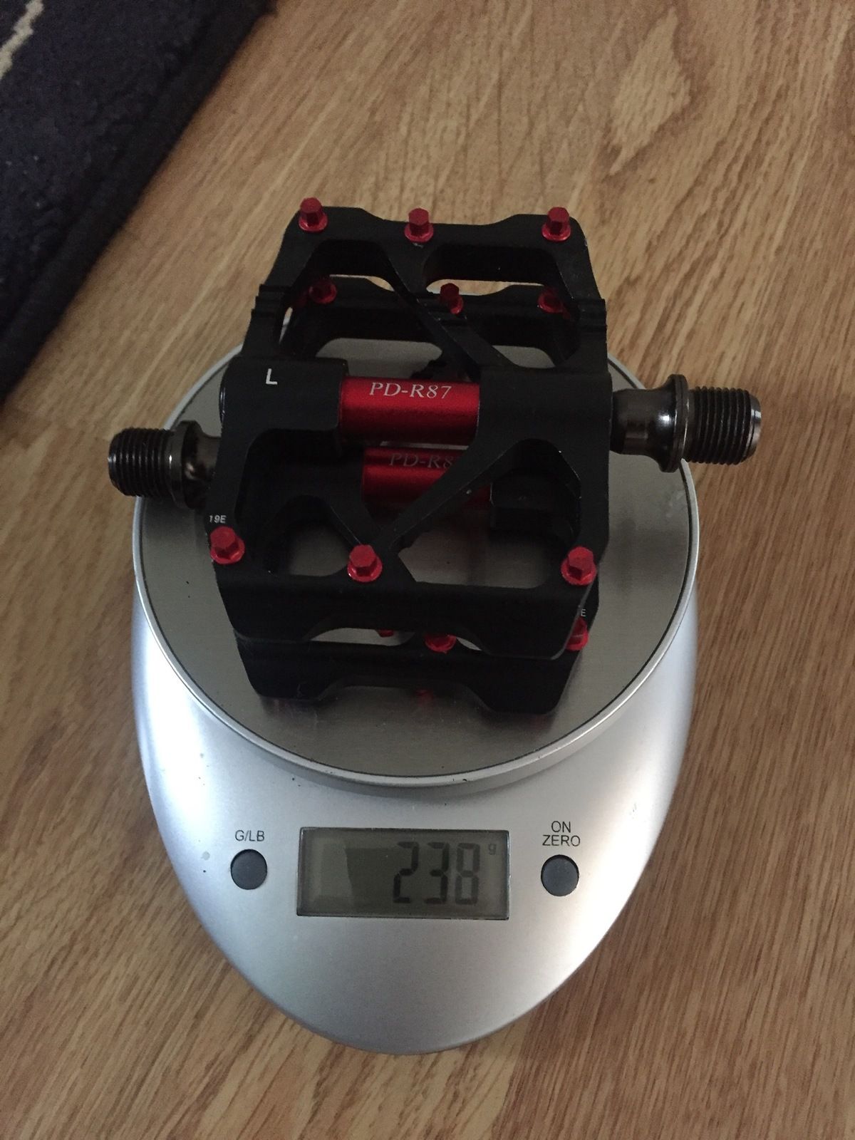

Min son kör Xpedo Traverse 9, men dom är dyra. Wellgo c271 är kanske bästa val: https://www.bike-discount.de/en/buy/wellgo-plattform-pedal-c271-mini-428000
Jag tycker att c266 har bättre utseende, men hittar ingen som säljer dom.

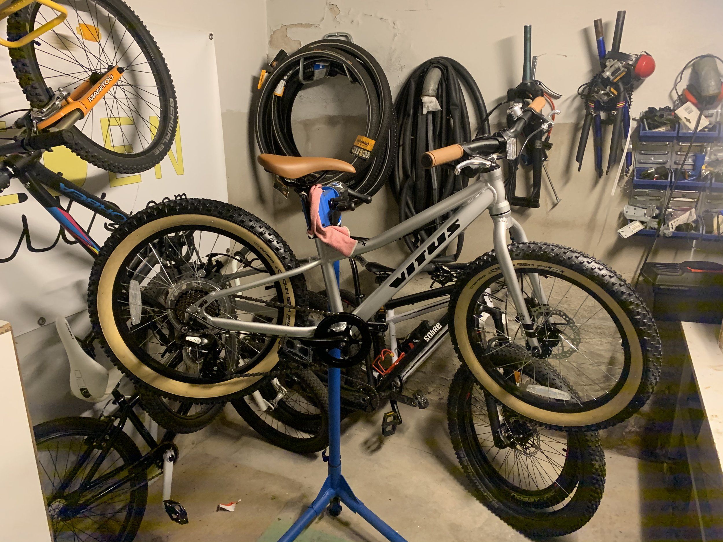

Vitus är väldigt låga fram jämfört med andra barncyklar. Bra eller skit? Tycker grabben sitter väldigt utsträckt. Lite bättre med 35mm stam.
