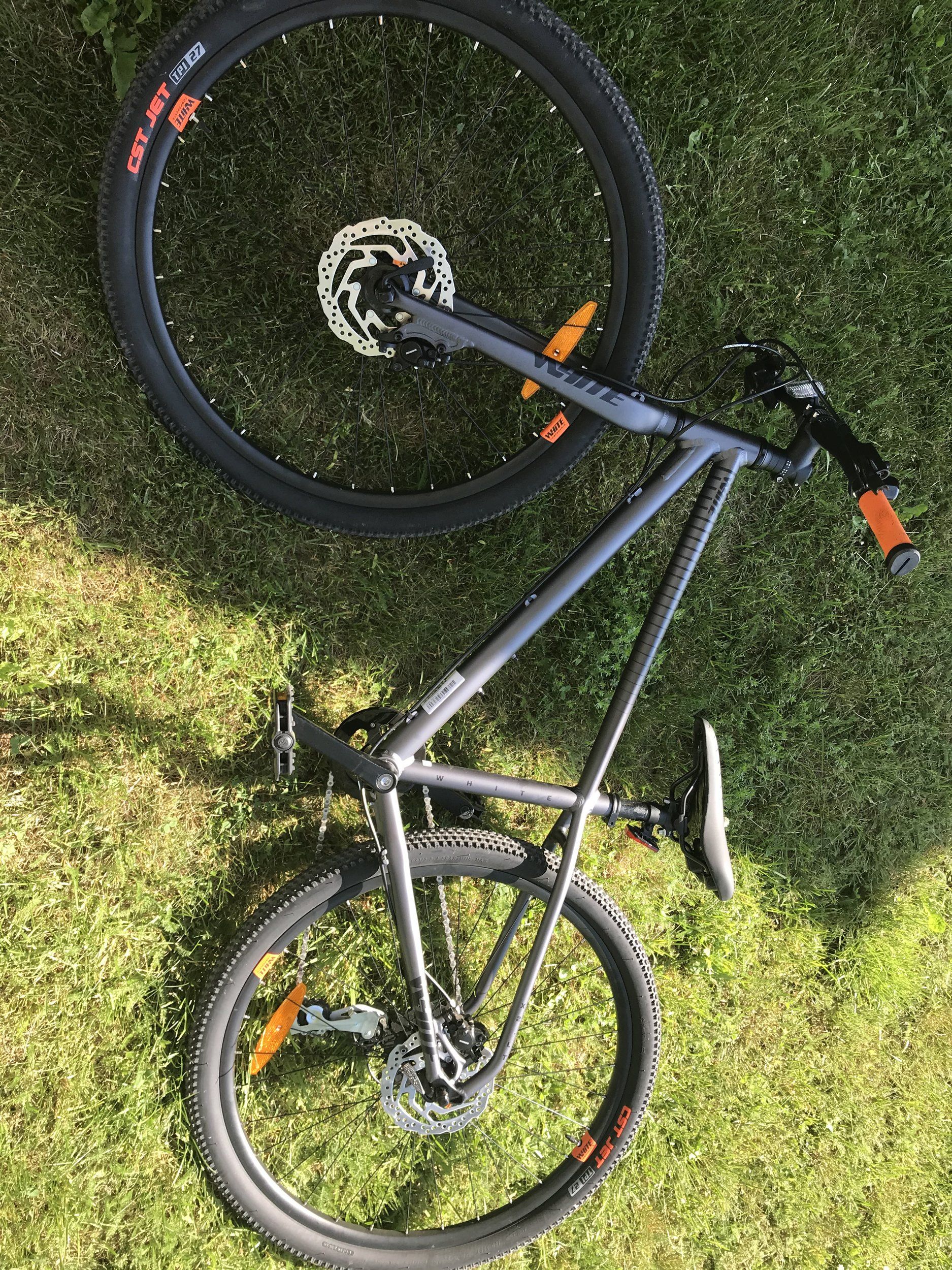

Är det nån som köpt en White xc 260 lite här?
Funderar om det skulle gå att klämma in lite fetare däck än original? Har sett bilder på nån beg från -18 som inte såg helt uppmuntrande ut men svårt att avgöra på bild.
Dottern är van vid en Cujo 24+ och cyklar rätt bökig stig på cykelträningar...🙂

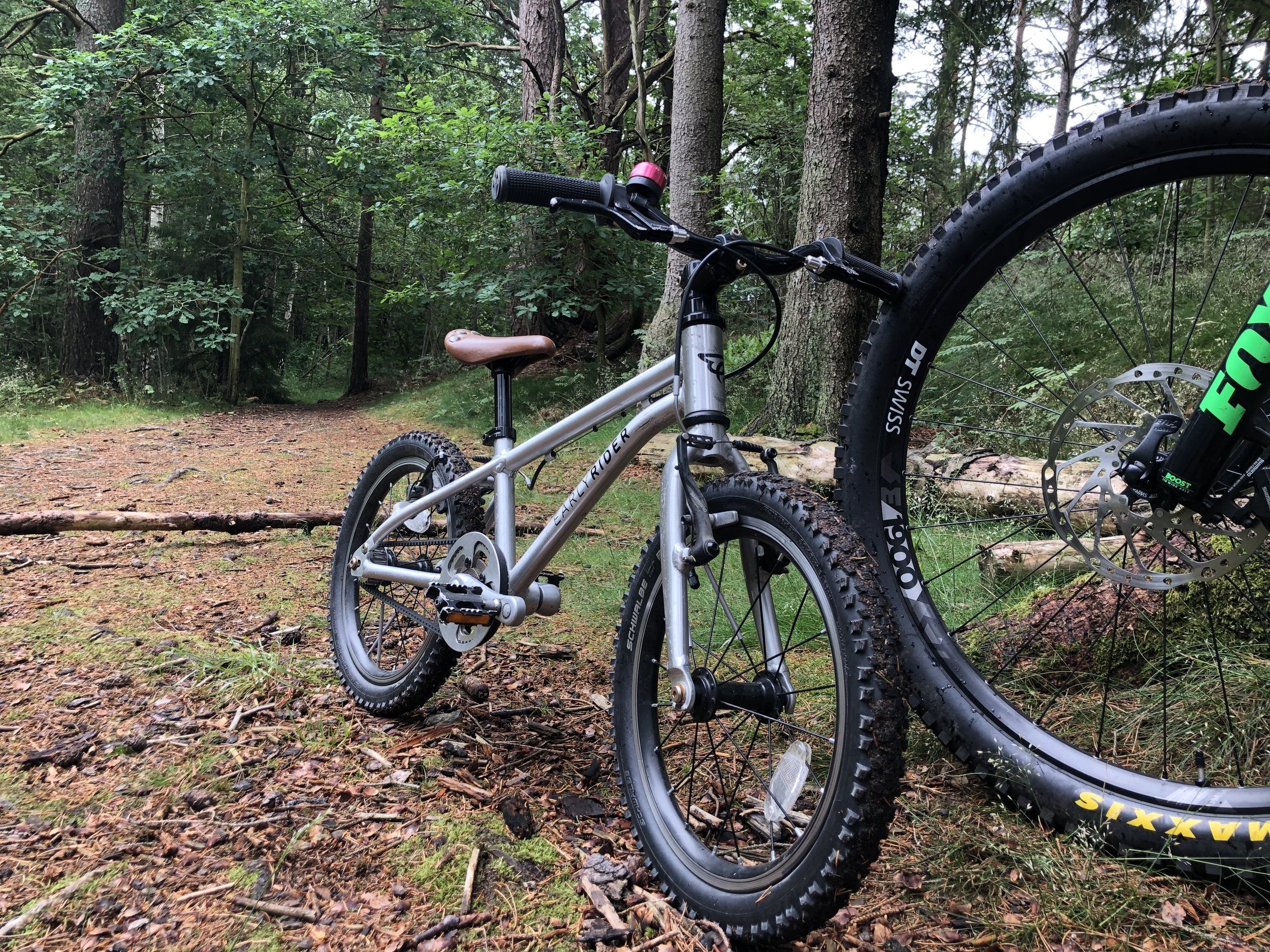

Har en EarlyRider belter 14 till fyraåringen. Helnöjd egentligen, men sittpositionen är väldigt framåtlutad. Bra att hon redan nu får lära sig "rätt" position men det är ändå så att jag funderar på om det skulle vara värt med ett styre med högre rise. Stammen är redan höjd max, om jag inte börjar tumma på instick i stammen, vilket jag iofs säkert skulle kunna göra, hon kör ju inte särskilt hårt.
Men vsd finns det för MTB-styren med rise till barncyklar? Vill ju inte ha för brett, så ett vanligt styre gissar jag är uteslutet eftersom bromshandtag inte lär gå att montera när man kapat ner det till rätt bredd? 31.8 mm klämma, 49 cm brett.

Jag vet inte var man hittar bra urval av barnstyre men jag är också fundersam över sittställning på cyklar med höga pappa-poäng. I vårt fall vitus 16. Jag snodde nån mm instick, flyttade fram sadeln och bytte till 35mm stam.
På bilder av cykeln, utan cyklist, verkar det att styren sitter högt. Hur lång är cyklisten?
En annan mögligthet är en uppvinklad, lite längre stam.
