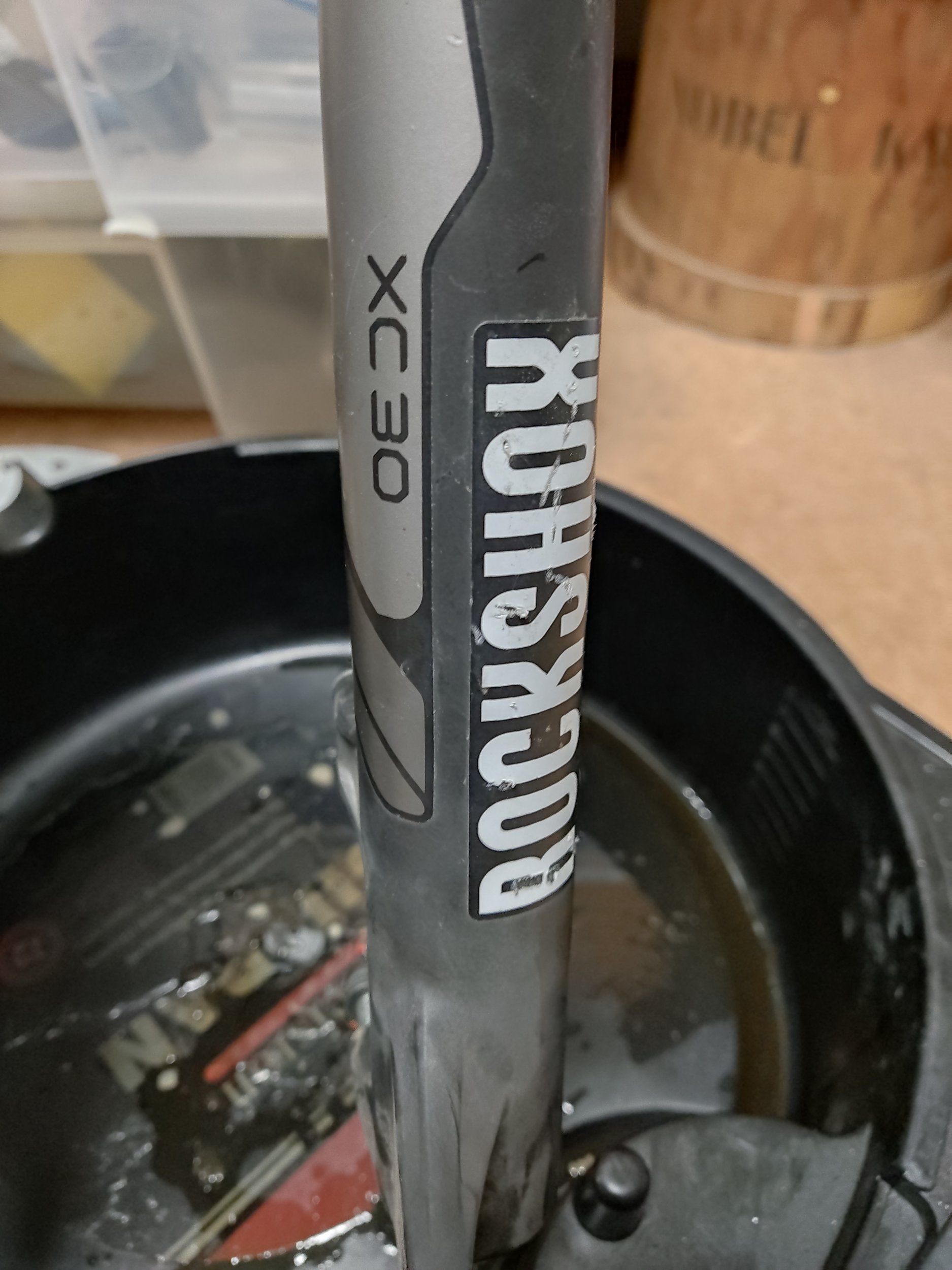

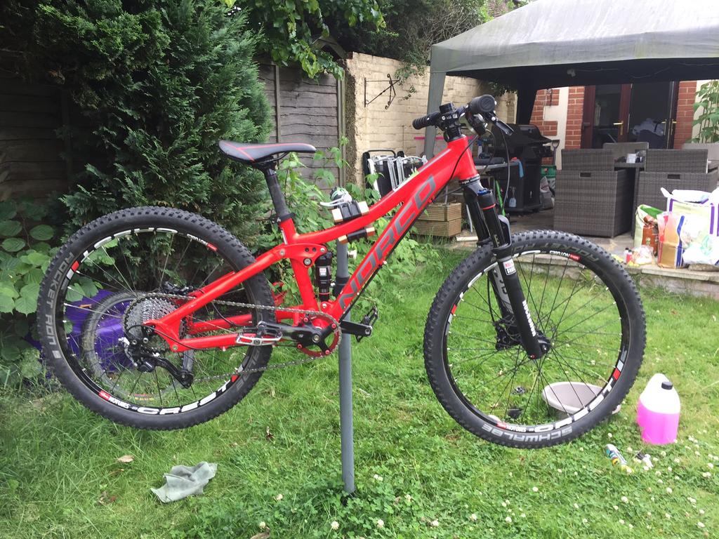

Sonen har en Norco Fluid 4.2 24" 2015 heldämpad med en allt annat än kul XC30 Solo Air. Med hans låga vikt är det omöjligt att få till någon vettig dämpning eller retur.
Ramen har rakt styrrör 1 1/8" hela vägen, och IS styrlager vilket som jag förstått det troligtvis gör det omöjligt att bara montera en nedre extern kopp.
Tydligen om vissa mått stämde invändigt i styrröret kanske det skulle gå om jag förstod det hela rätt (har dock inte mätt än).
Finns det några alternativ annars för att få en modern gaffel att lira med en sådan ram? Har letat med ljus och lykta efter en vettig 26" gaffel med rakt styrrör men de verkar ha försvunnit helt eller så vill folk ha fantasipengar för dem.
Tänkte gaffla upp den från 100 till 120-130mm. Just nu är det "mullet" på den med 26" framhjul och 24" bak, men gaffeln funkar verkligen inte bra då han är så lätt också.

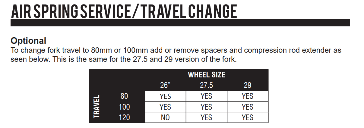

Markhor såg bra ut, tolkar jag det rätt att den kommer som 100 mm men går att ställa till 120?
Man kan tar bort en distans internt för att höja den. Kontroler dock modellen. Tror att det finns 100->80 och 100->120 modeller.

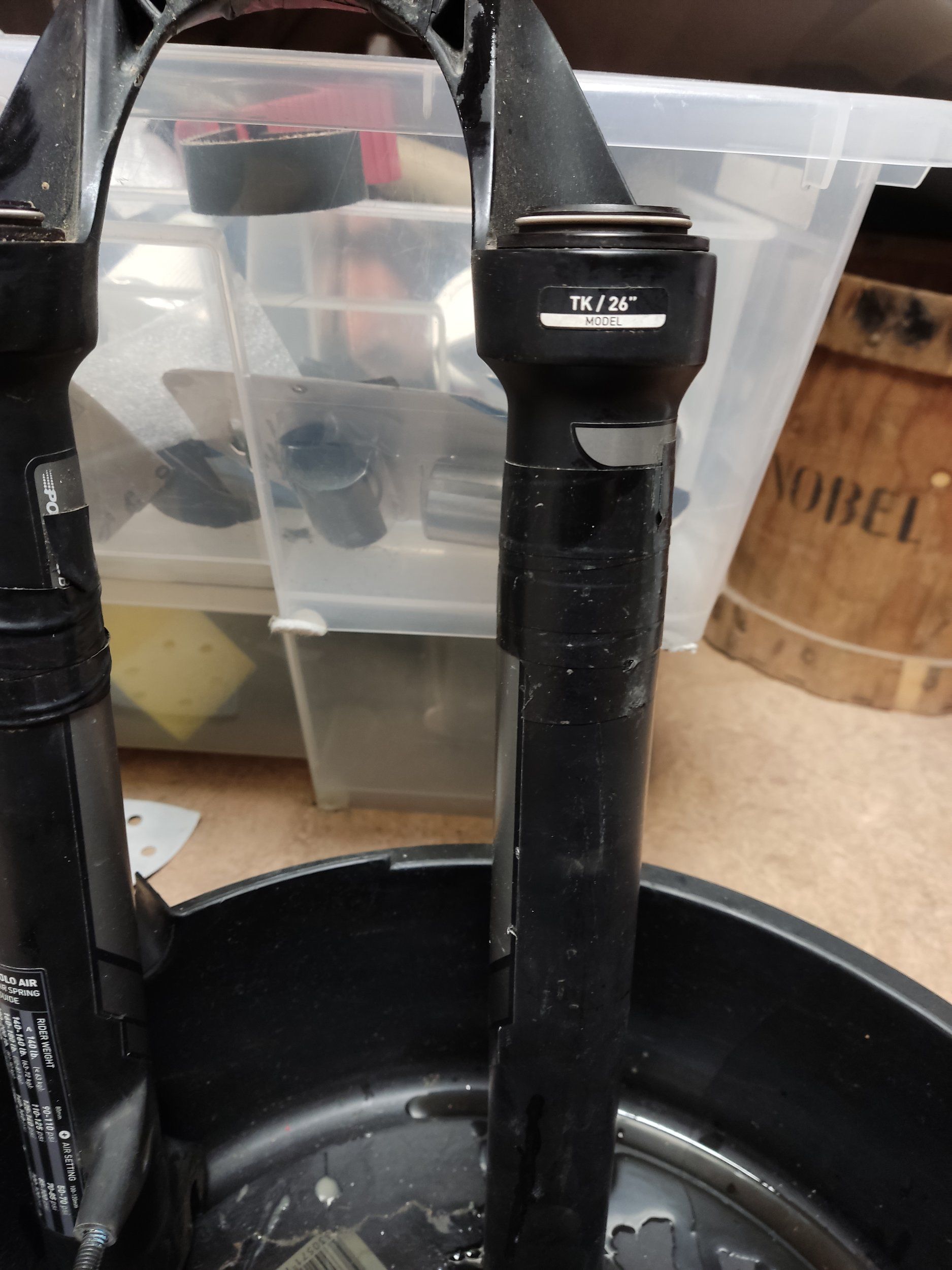

😫 såg ju inte lovande ut för Markhor. Å andra sidan kanske man kan köra en 27.5 gaffel och köra ännu mer chopper 26" framhjul och 27 gaffel med 120 slag lär ju slacka ut den bra hehe.

Nepp ingen 26" 120mm variant tyvärr av Markhor...får läsa på lite om RST F1rst.

Markhor med 120mm finns bara med 27.5" och då blir AC väldigt hög och offset knasig, det är en 24" ram från början liksom.

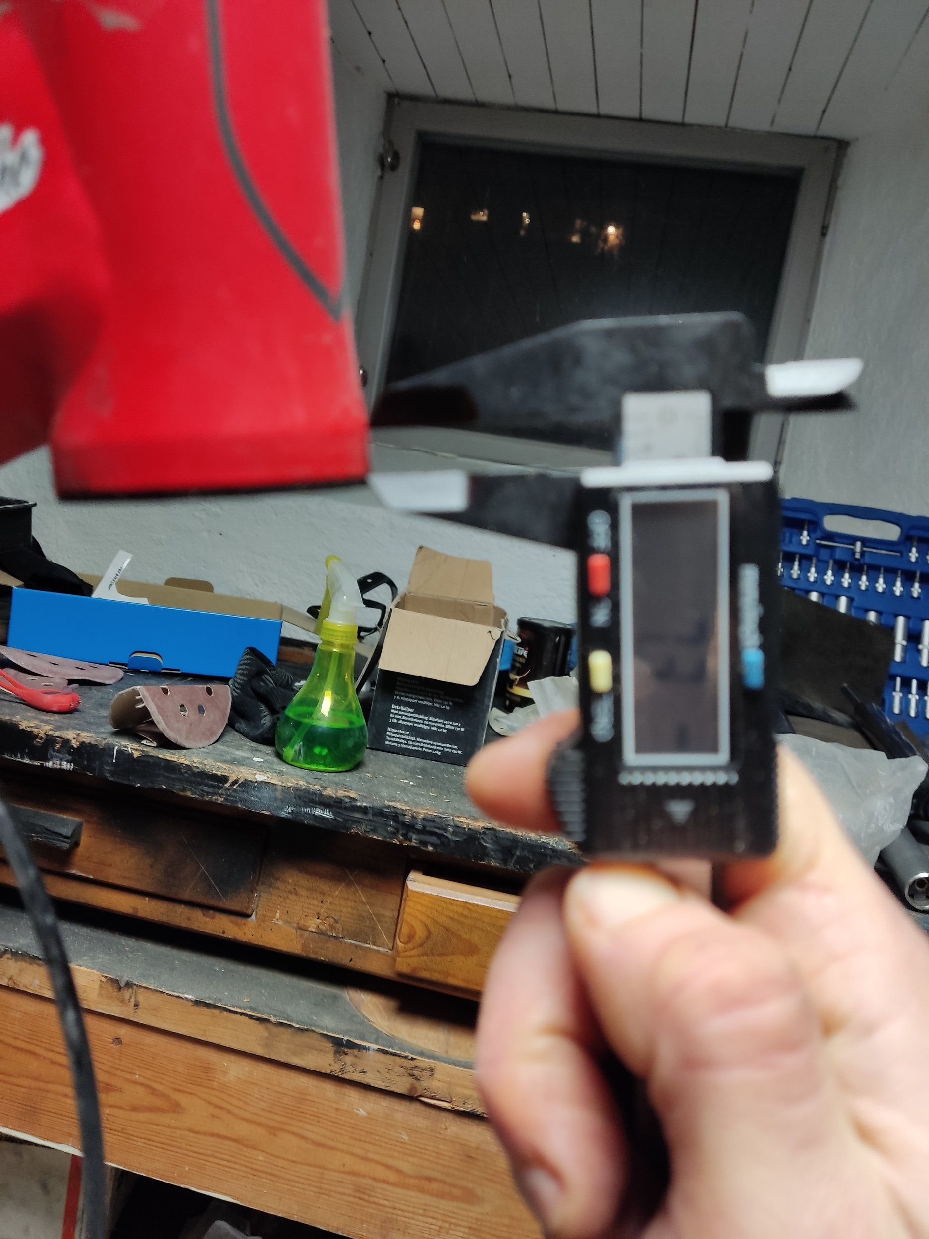

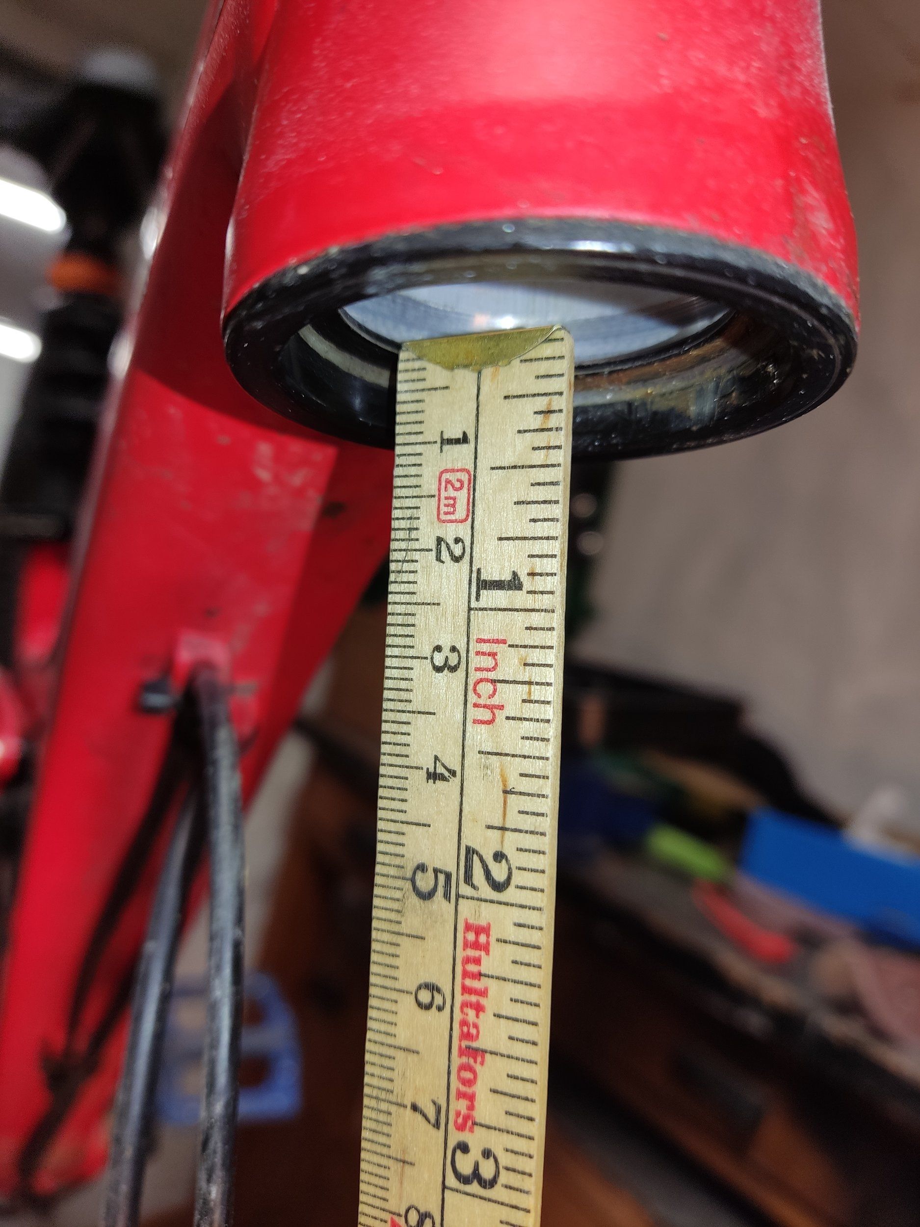

Se på fan - ursäkta suddig bild, svårt utan bläckfiskarmar att hålla allt :)IMG_20220114_191816.jpg
Men det ser ut att vara väldigt grunt inpressnadsdjup? EC koppar brukar väl kräva rätt mycket djup? Och visst räcker det att bara byta nedre lagret i så fall?
Original verkar de ha satt en 26" gaffel så det kanske inte blir så tokigt med AC med en 27.5 gaffel ändå och får man det att lira med tapered blir ju utbudet roligare. Google verkar säga AC 475 och Markhor 27.5 anger 475 -515 (sista då som 120 mm antar jag).
jonte987
Barngaffel & 1 1/8" styrrör med ZSlager VS tapered?
Det borde räcka att byta undre. Har inte forskat i det men däremot har jag ett omonterat ec jag kan mäta.
Håller med om att det ser grunt ut men hoppas att det är standardiserat.
Har bar monterat EC på 44mm stålrör och inte funderat på djupet

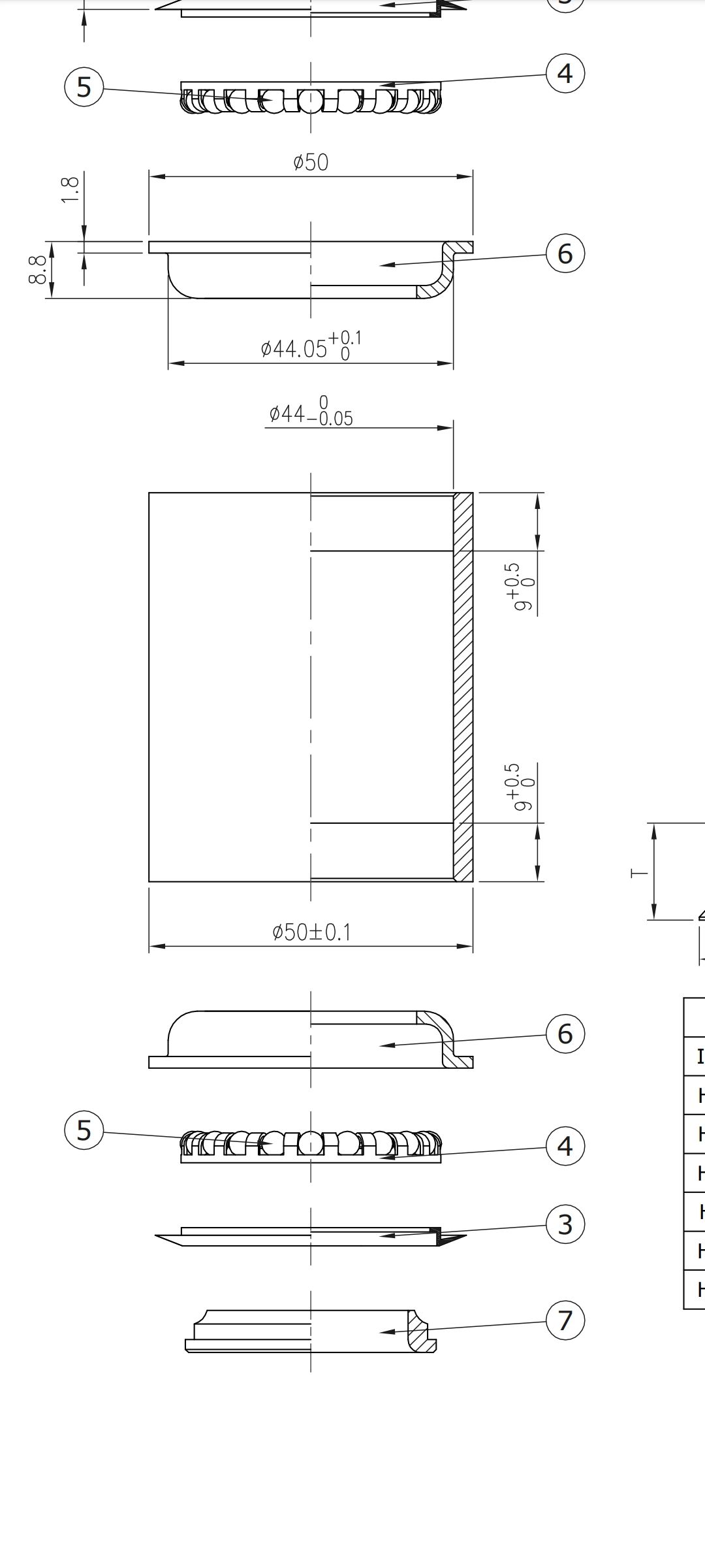

Här anger de bore depth till min 12.5 på ZS och 15mm på EC. Originalagret har ju inga 12.5 inpressning?

Hm, men in 7.3 så det är djupare än fasningen?
Ja alltså bikeradar guiden säger ju att man vill ha 12.5 på zs som jag tolkar det, vilket är mycket mer än fasningen. Ser inte hur 12.5 mm koppdjup skulle få plats. Men kanske ska knacka ur nuvarande lager och kolla på hur det ser ut.

Nja alltså man ser ju inne att det är fasat och smalnar av. Så jag ser inte att man skulle kunna pressa in djupare än de 7.5 mm man se externt - så det verkar onekligen gå med grundare styrlagerkoppar, men EC44 lagren verkar vara djupare generellt.

Nukeproof ex44 är i alla fall 14.5mm
FSA no 10 bör vara 9+-
Oklart om det funkar för ett barn att kapa av 5mm.

Hope ec44
Material: aluminium (2014-T6)
Bearings: angular contact ball bearings, stainless steel
Lower Insert Depth: 9.5 mm
Lower Outer Diameter: 44.1 mm
Lower Inner Diameter: 40 mm
Seals: integrated rubber seal
Insert är identiskt med fsa No 10. Dom är inte så dumma som de ser ut de där hope ingenjörerna
glitch
Det var ju inte IS, utan Zero Stack. Och då passar det. Hope koppen har endast 9.5 mm inpressning (samma som existerande FSA) och då funkar det på ramen.

Trodde att 9,5 mm inpressning är lite. Men ser att Works Components, som jag sätte på min sons sista två MTB har bara 1 mm mer.

Ja, standard är runt 15mm men i mitten av tråden upptäcker vi ha att insert på ZS är mindre och att inte alla ramar har plats för 15mm.
Vet inte hur vanligt det är men works och hope har tydligen tänkt igenom detta.
Lesson learned är att ZS inte är en garanti för ec.
