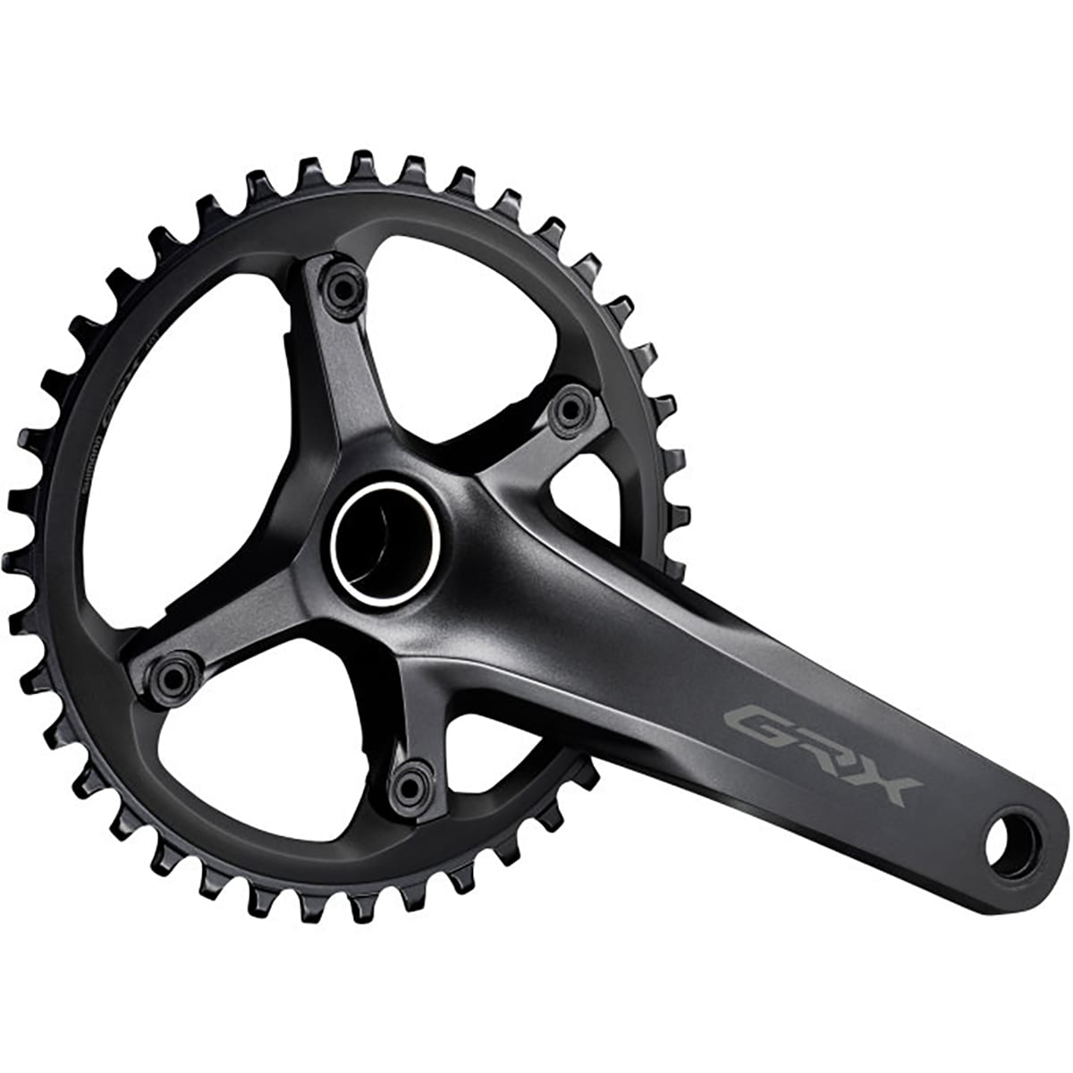

Tänkte mig shimano slx 1x11 bakväxeln och vill ha vevparti med 42 kuggar fram. GRX vevparti är ju kompatibelt men det måste finnas billigare lösningar?

Jag kollade efter vevpartier för ett tag sedan. GRX 600 kändes prisvärt om man vill ha 40t framklinga:
Ett gammalt Deore plus en nw-klinga från Ebay kanske blir lite billigare?

Det här shimano GRX tänkte jag köra preliminärt. Inte för någon annan anledning än att det enligt shimano hemsida är ”kompatibelt” med 1x11 och finns med större klinga. Men i min fråga ligger en undran om jag verkligen behöver köra med det eller om det går bra med annat.slx 1x11 kassett samt slx växel.

Framgår inte vilken ram du tänker använda vevpartiet med, men då du även nämner SLX bakväxel gissar jag någon form av MTB? I sådana fall skulle jag misstänka att GRX inte är kompatibelt då axeln väl endast är tillräckligt lång för att passa ramar med landsvägsstandard på vevlagerhuset.
Det är en hybrid från 2008 som heter Kona Dew, så jag tänker att GRX ska passa.

Om det jag lyckats googla fram stämmer så är det 68mm vevlager du ska ha. Då bör det fungera med ovanstående vevparti och det vevlager som rekommenderas till det.
Kona Dew har ju från början mtb-komponenter och jag vet inte hur kedjelinje mm kommer att påverkas med GRX-vevpartiet. Men förmodligen borde det fungera, ev. kan det ju bli dålig kedjelinje på högsta och/eller lägsta växeln.

Tack! Ja jag mätte den till 68 mm och har beställt vevlager som borde passa. Håller tummarna att gängorna fortfarande är hela...
Har beställt grx också så vi får se hur det passar...
