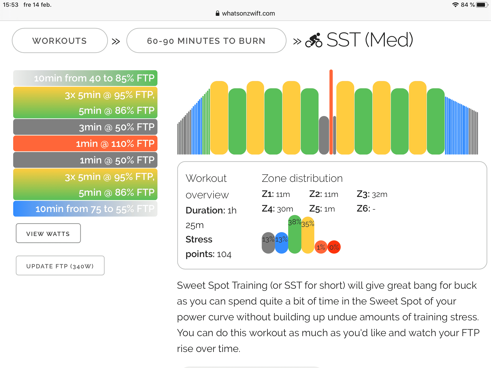

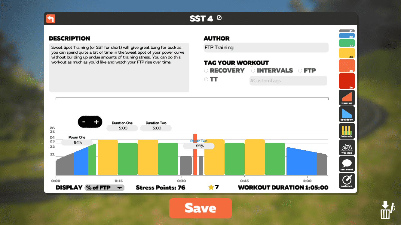

Här är mina tre inomhusfavoriter (anges som % av FTP):
80% i 6min, 95% i 4min, 105% i 1min i intervallerna.
En timme är ungefär så länge jag pallar att sitta inomhus och trampa, därav längden på passen. Om jag av någon anledning vill köra kortare så skippar jag sista intervallen.

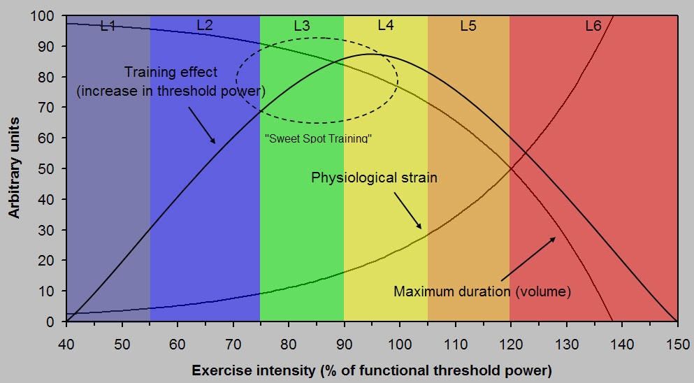

Aerob tröskel, 60-70%? Anaeroba tröskel, 100%
Sweetspot, 80-90%?
Jajjas
Beskriv ditt favorit sweet spot träningspass (SST)!
Okej, nu fattar jag. Aerob tröskel är ett nytt begrepp för mig. Vad är det egentligen?
Jag tänkte mig att det bara finns en tröskel, gränsen mellan aerob och anaerob.
Aerob tröskel är där ditt laktat börjar att öka över "baseline". Oftast runt övre zon 2 enligt coggans zoner.

FTP är den högsta effekt man klarar under en timma och sweetspot är tyo 90-95 % av detta. Det bygger aerobeffekt. Dina begrepp är relativa mjöksyretröskel, vilket inte de man använder i detta.
Jajjas
Ftp=mjölksyratröskel.
Vad du klarar under en timme är bara ännu ett test för att uppskatta din mjölksyratröskel.
Sweetspot
d_anders
Finns väl olika definitioner, men ftp brukar väl betyda maxeffekt under 1 timme. Tröskeleffekten är där laktatet börjar öka närmast exponentiellt (urarta) och den ligger väldigt nära ftp. Rejält över ftp ligger man helst inte alltför många minuter i streck (ont).
Aeroba tröskeleffekten är väl som sagt den maximala effekt man kan hålla utan att laktatnivåerna eller pulsen ökar över tid. Man ska kunna hålla den i många timmar. När jag själv cyklar smålångt så är jag ofta för ivrig, kör långa perioder långt över denna tröskel och får sen lida mot slutet i knapp styrfart. Hur många procent av ftp:n som tröskeln ligger på är säkerligen ganska individuellt och träningsbart. Cyklar man långt är det säkert värt att satsa på att få upp denna andel förutom ftp:n.

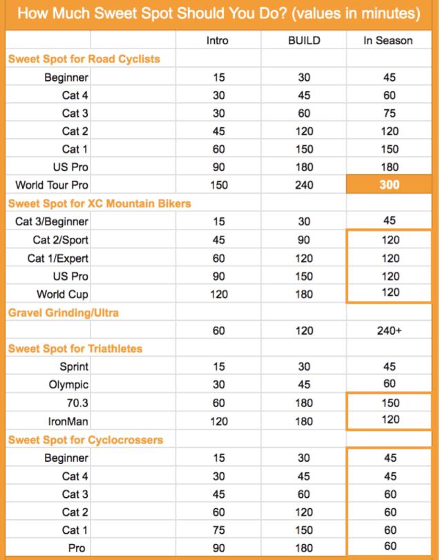

Är ju även rätt intressant hur mycket och hur ofta man borde träna sweet spot ("SST")!
Här nedan hur mycket SST man borde träna per träningstillfälle (enligt FasCat). Antar att majoriteten av happyriders är inom Cat 4 och Cat 3, nån stark enstaka Cat 2. Som Cat 2 skulle det innebära 6*20min SST :p
Sen lite beroende på vem man väljer att lita på så rekommenderas väl åtminstone 2-3 SST pass per vecka. Notera att TrainerRoads tyngsta sweet spot träningsprogram verkar ha hela 5st SST pass per vecka (bara att googla).
Så vill man följa dessa rekommendationer behöver nog sweet spot träningen vara rätt så varierande när det kommer till strukturen av själva passet.
Hela artikeln och pod-avsnittet från FasCat i länken nedan:
How much sweet spot training should you do?

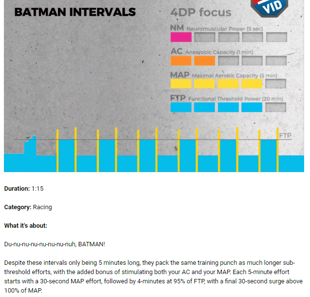

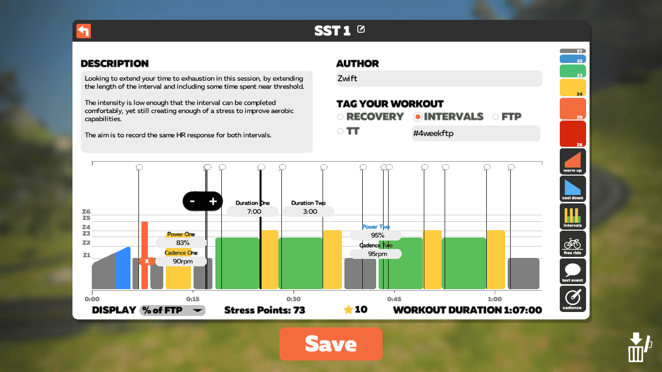

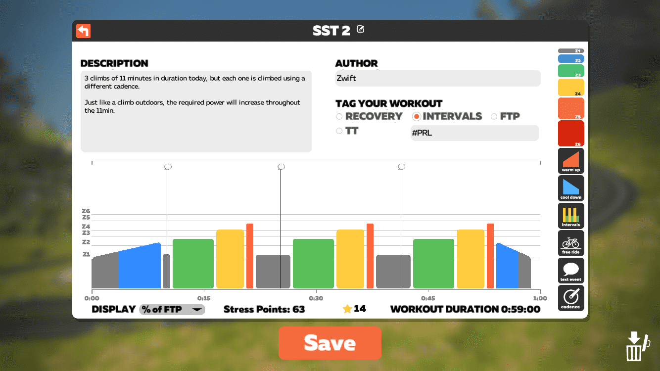

Här är ett SST pass som jag körde några gånger under hösten då jag ännu hade Sufferfest. Notera att passet på bilden är mera ett tröskel/racing-pass, men jag drog ner effekten till 90% av FTP (istället för 100%). Mot våren kommer jag att lägga in detta i Zwift och antingen öka antalet intervaller eller längden på dem, samt sakta öka effekten upp mot tröskel ju närmare maj/juni vi kommer (och då såklart cykla utomhus on the roooooad!).
