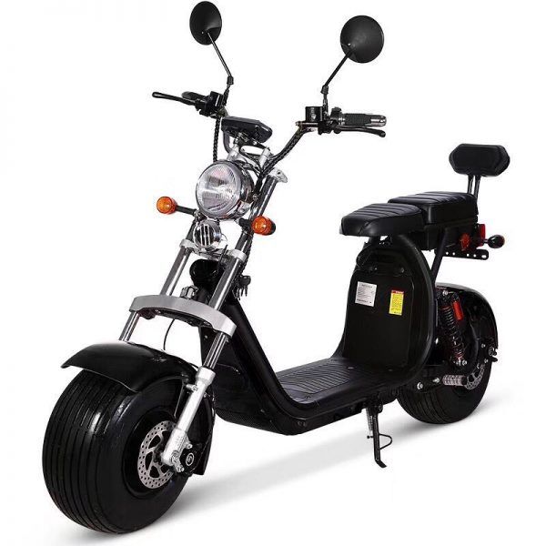

Tänkte samla på mig lite generella riktlinjer för detta.
Batteri 1 - Ett år gammalt, nu försämrats litegrann(ca 10%) av för lång vinter-ide tror jag.
Batteri 2 - Nyköpt med två ah färre än Bat 1 men känns fräschare, bättre acceleration nyladdad och jag tror räckvidden är densamma.
Det var ju svårt att ställa om sig själv till el-drift, många gånger fick jag gå hem längs vägen för batteri tömdes. Utlovad räckvidd på 50km är ett skämt, nu tror jag att jag har det med två batterier. Så ser det ut.
Men är det viktigt att hålla batterierna full-laddade konstant? Då laddaren låter som fan lite så vill jag bara ladda nattetid.
Instruktionsboken säger att batterierna ska användas/laddas minst en gång i månaden, för övrigt den sämsta instruktionsbok jag har. Förstår knappt vad de menar när man ibland ser ett ord som "Ruby" används.
Batterierna Litiium-Ion.
Tack på förhand
