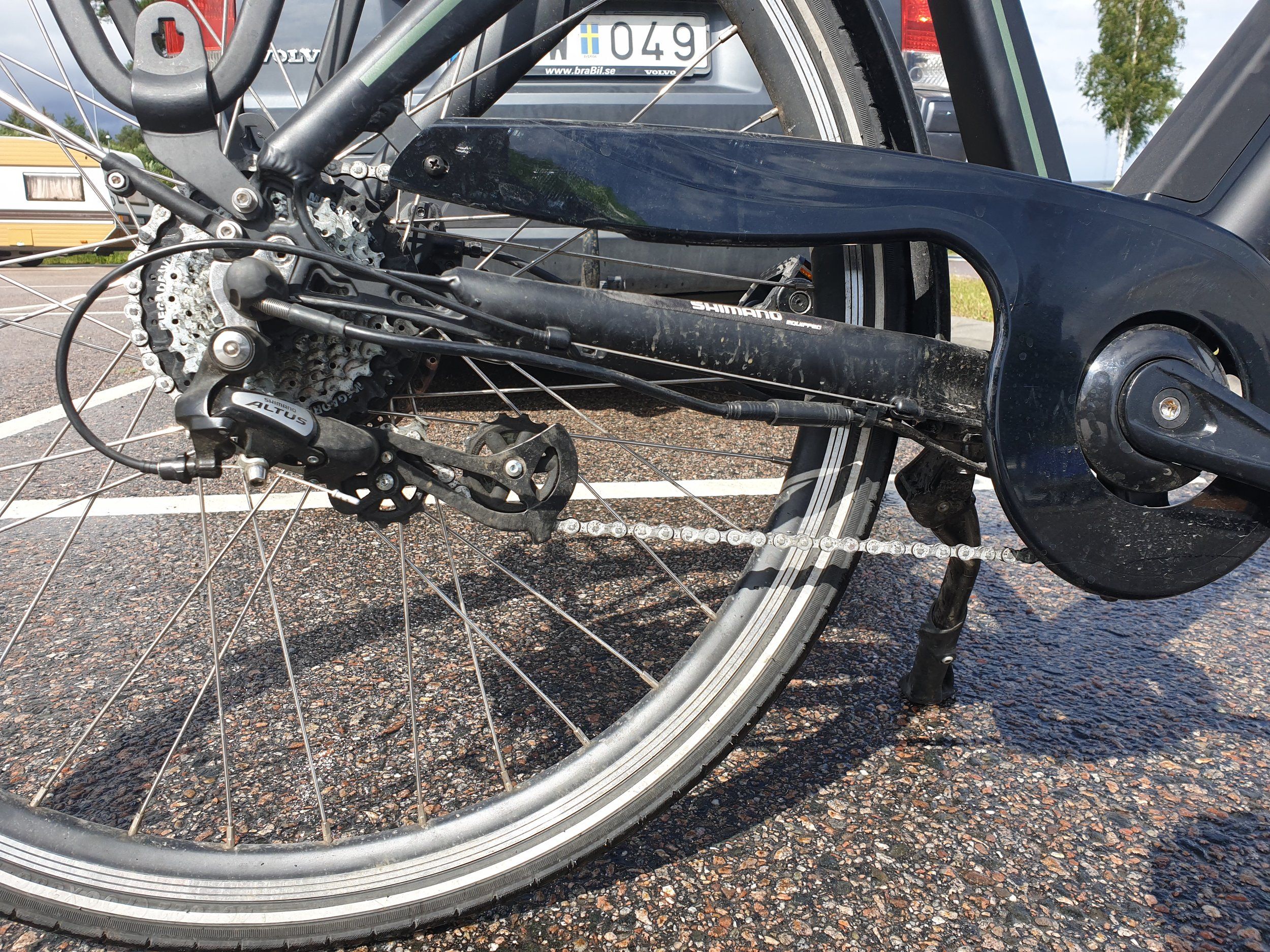

Köpte en biltema citysport elcykel för att testa då priset inte var alltför saftigt, men man får väl vad man betalar för som alltid.
Det har varit en del problem med den, bland annat att kedjan hoppar flera gånger varje runda till och från jobbet. Den har varit in 4 gånger nu och dom har ställt in växlarna 2ggr och 2 senaste gångerna har dom bara kortat av kedjan. Jag tycker det inte såg helt OK ut när jag har den lättaste växeln i, se bild.
Är det någon expert som vet om d
Det är OK att delen under växlarna (vet ej namnet) är så högt upp mot kedjan? Eller kan det bli för mycket spänning eller annat fel på den när dom kortat kedjan såpass mycket?

Det där är inte OK. Den som har skruvat på din cykel ska aldrig röra en cykel för den personen har ingen aning. Din kedja är för kort.
Grejerna ser ganska så nya ut(?) Cykeln har inte gått spå långt misstänker jag. Det ser dock ut att vara ett udda val av kedja till en cykel med utanpåliggande växelsystem. Förutsatt att växelörat är rakt och växlarna är korrekt justerade så hade jag börjat byta delar. Det ser ut att vara fyra fabrikat inblandat i drivlinan, det är aldrig optimalt. En ny kedja måste du kunna få gratis ifrån Biltema, för den har dom sumpat åt dig. Be om en Shimano kedja så har du skalat bort ett fabrikat ifrån drivlinan. Fler bilder kanske är till hjälp för att ställa en bättre diagnos, en rakt bakifrån på växelföraren med kedjan på mitten av frikransen och en närbild på frikransen.

Det där är inte OK. Den som har skruvat på din cykel ska aldrig röra en cykel för den personen har ingen aning. Din kedja är för kort....

Jag provkörde lite när jag kom hem med cykeln och kände att den slog i växlarna väldigt aggressivt och den fortfarande även missade växlarna ibland, den fastnade även 2 ggr när den var på lättaste växeln som på bilden.

Cykeln betedde sig på samma sätt oavsett om jag hade elen igång eller utan, dvs den växlade dåligt samt kedjan hoppade.
