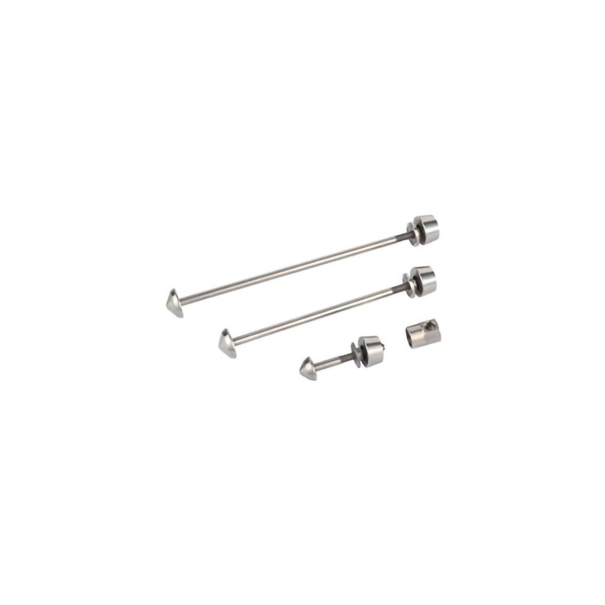

Har kikat runt lite på stöldskydd av hjul, sadel osv. och tänkte testa snålvarianten från Biltema först. Köpte således en Quickrelease ( https://www.biltema.se/fritid/cyklar/cykelservice/quickrelease-2000018862 ), och redan i affären tyckte jag det såg skumt ut. Man behöver en speciell infem-nyckel (som medföljer) för att skruva loss ena sidan - men andra sidan består av en räfflad "mutter" som med lätthet skruvas loss med polygrip! Hur tänkte de där?!
Vet att en del här har Biltema-varianten, vad tycker ni om den? Den känns ju totalt meningslös. Kunde lika gärna varit en vanlig insex på andra sidan så man iallafall slapp specialnyckeln. Fast å andra sidan kan man ju bara plocka fram polygripen om man inte orkar leta efter nyckeln... Fattar verkligen inte grejen, känns ju som en helt ogenomtänkt felkonstruktion? Eller är det bara jag?

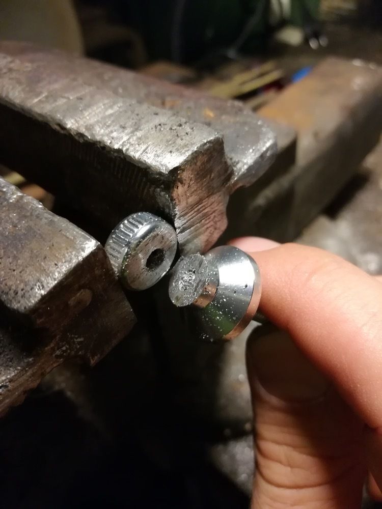

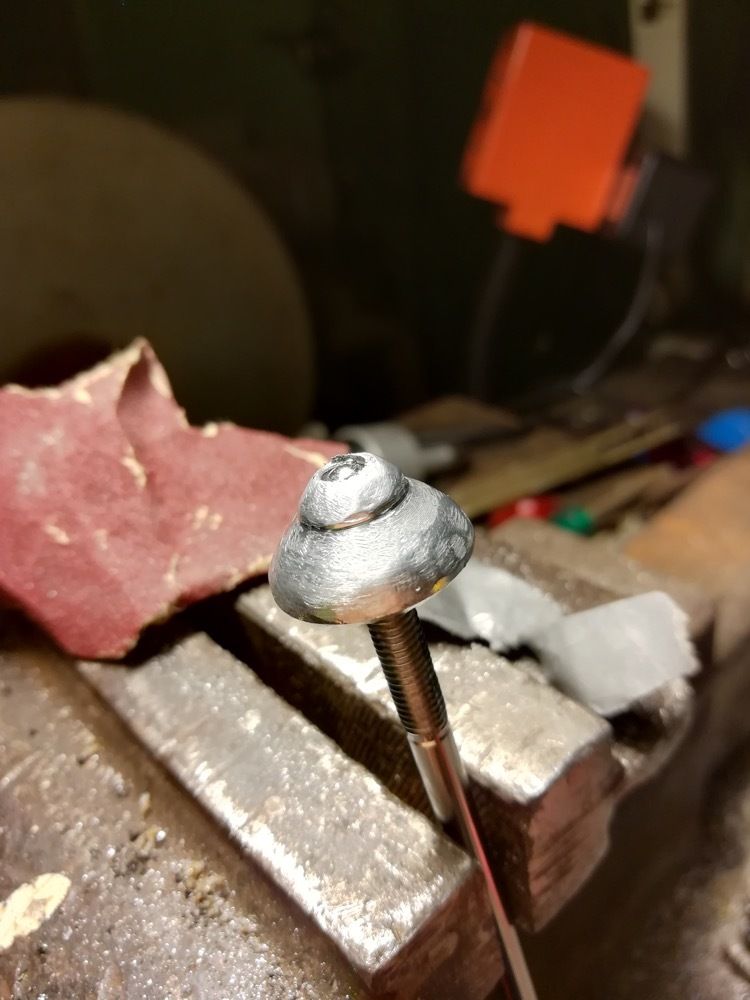

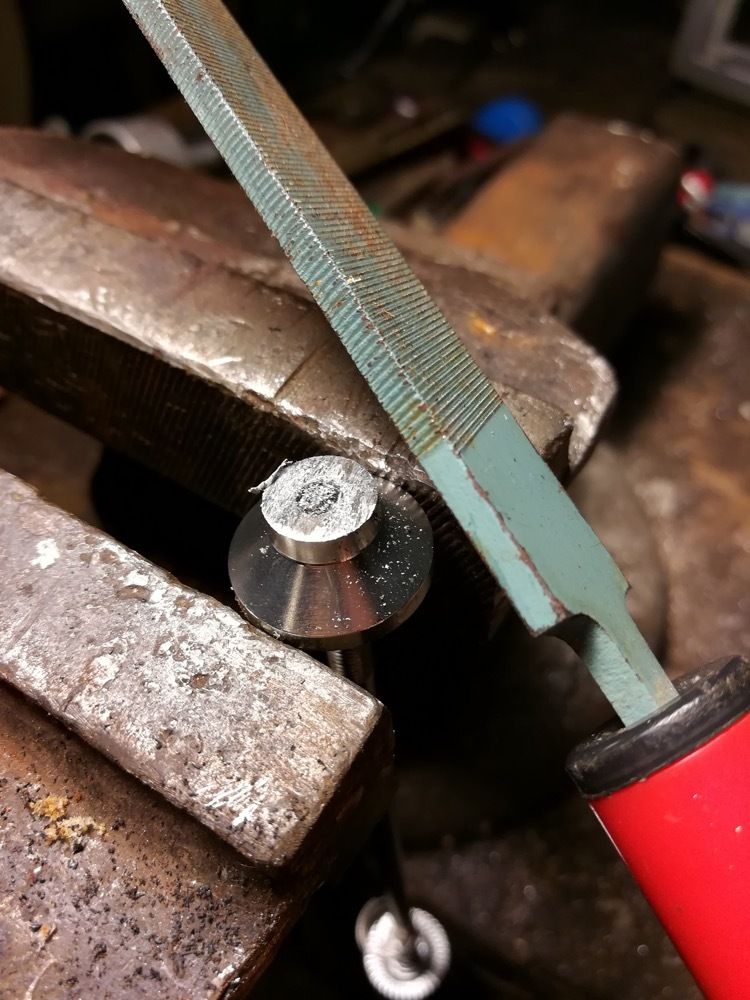

I väntan på att köpa rejälare doningar så har jag iallafall moddat Biltema lite för att försvåra stöld ytterligare:
Helt plötsligt var det mycket svårare för tjyven att snabbt och lätt vrida till med polygripen.
MEN... när jag testade på cykeln så upptäckte jag att det går ju lika bra att lossa med polygripen på andra sidan, dvs. att dra runt "hylsan" som täcker infem-skallen till axeln... lyckas man bara lossa den litegrann så kan man sedan snurra på axeln för hand... får alltså bli dyrare grejer framöver, tills dess hoppas jag att lite infettning av baksidan av infemskallen kanske kommer runt detta problemet lite...
