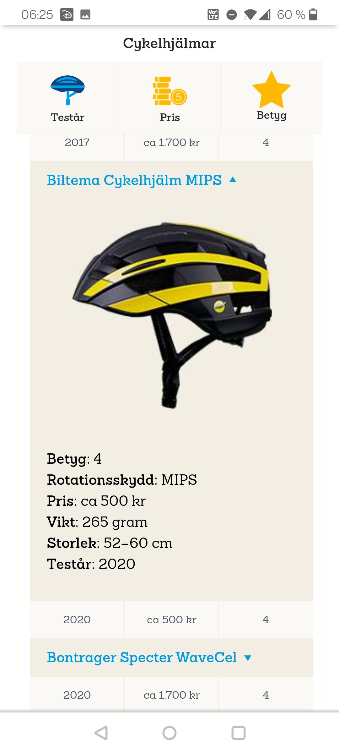

    137.9 KB · Besök: 105
SocialGimp
Biltemas och Hövdings hjälm i topp tillsammans med 14 andra! Folksams hjälmtest!
Ett ngt gammalt test av Biltema-hjälmen men den verkar göra jobbet. Bra att det finns säkra budget-alternativ!

Kul att Align fick bra betyg. (Förra modellen av) den är en av få (i rimlig prisklass, i fysisk butik) som inte glider upp på mitt huvud och dessutom finns i flera storlekar. Inne på tredje nu och dottern fick en i storlek small.
