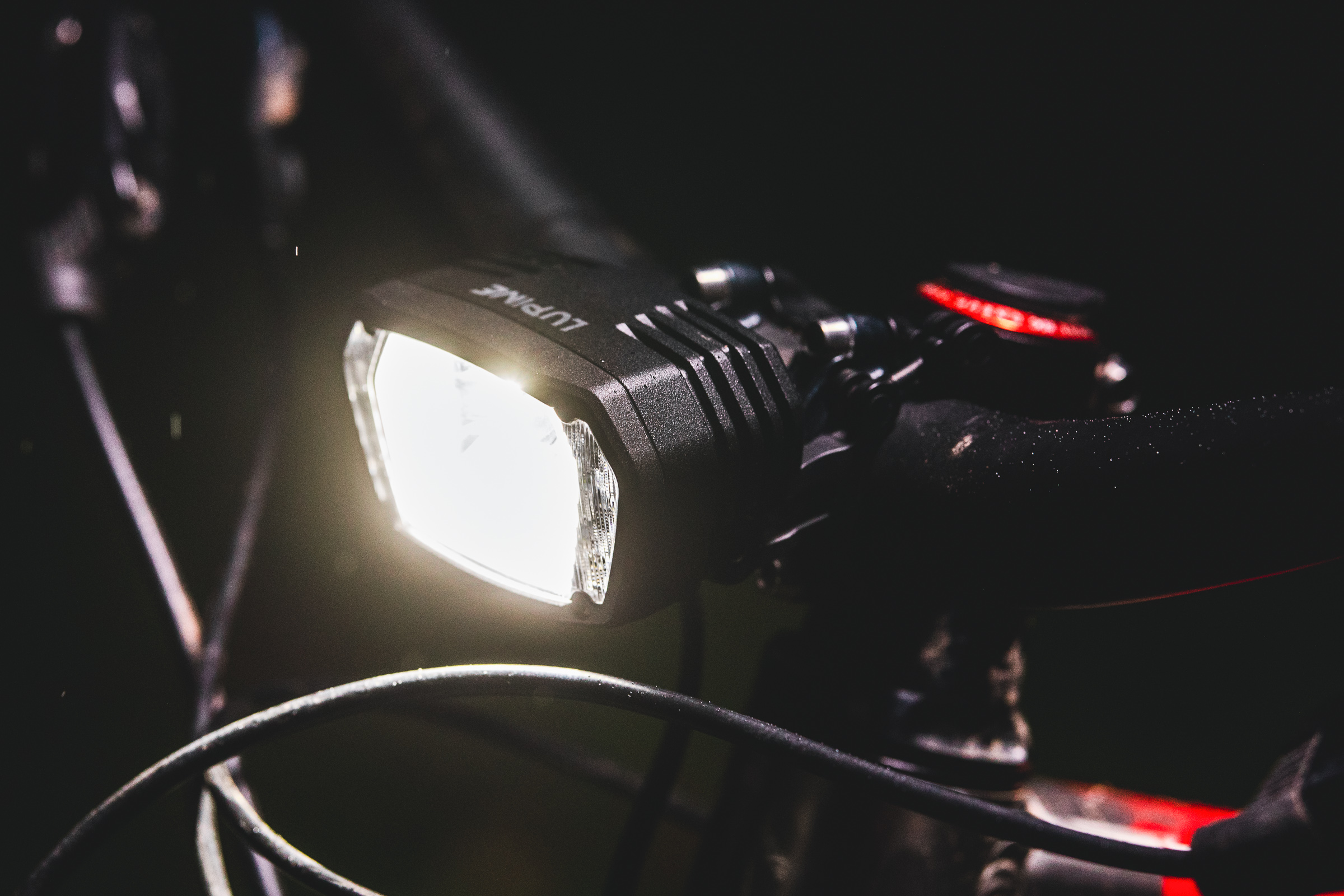

Här är Weldions omdöme om sin SL AX:
Och här ett tyskt SL AX test (bäst på mobil med aut övers) :
Tyskt test av SL AF:
Tyskt test av SL Nano AF:
Ska jag satsa på AF eller AX? (bäst på mobilen med aut övers)
USA test av SL AF:

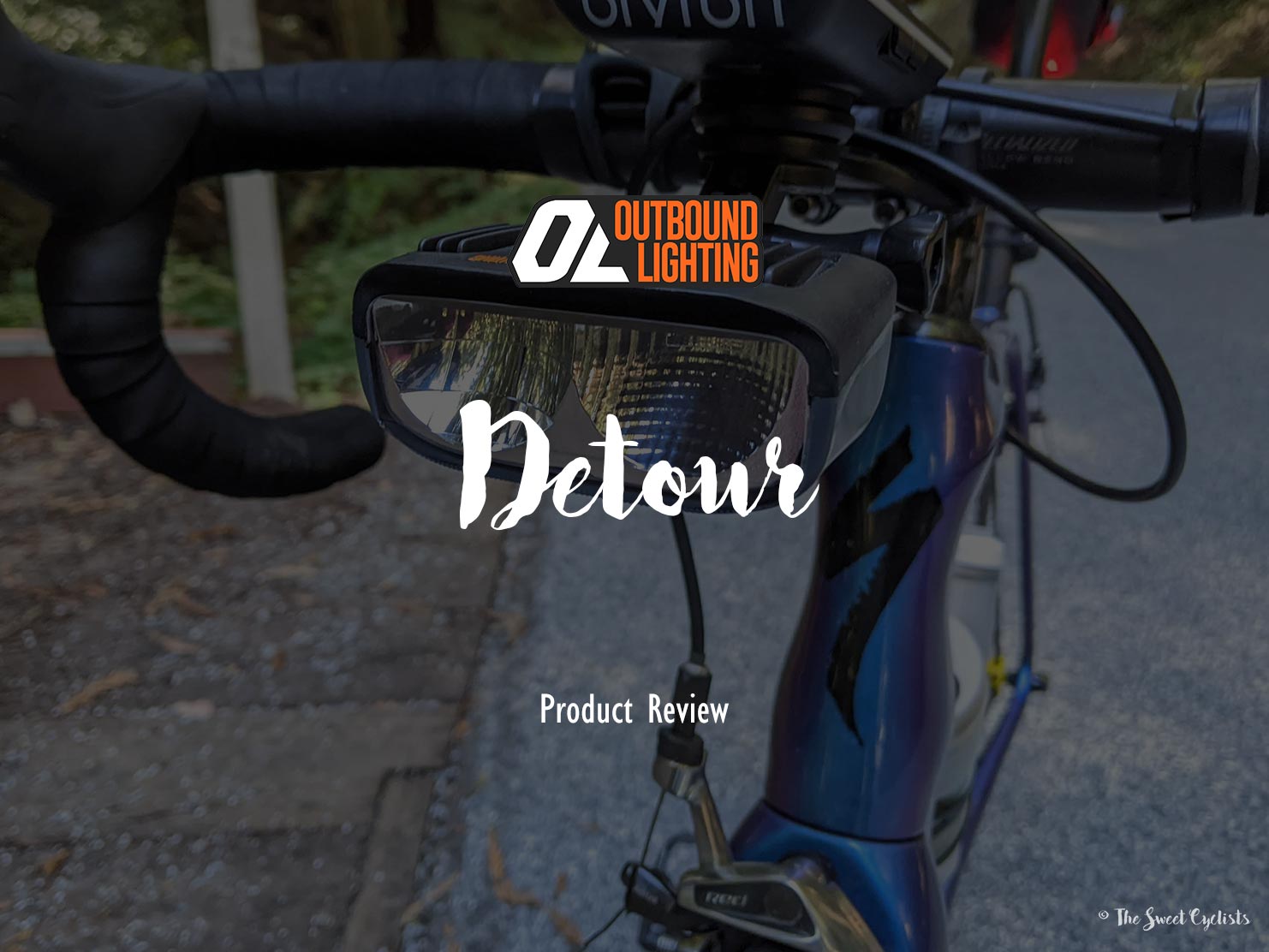

USA test av Outbound Detour med USB-C:

Kolla in Outbound Lighting. Jag har deras äldre mtb lampa som är grym. De nya versionen verkar ännu bättre.
Nu har din även släppt en lampa för vägbruk med en ordentlig cutoff. Ham som driver företaget har varit mycket trevlig via mejl och har en bakgrund med strålkastare för bilindustrin.
Ingen i Sverige som är ÅF för dessa? Verkar ju helt stört bra plus att man slipper alla sladdar och batteri på ramen🙏🏼
