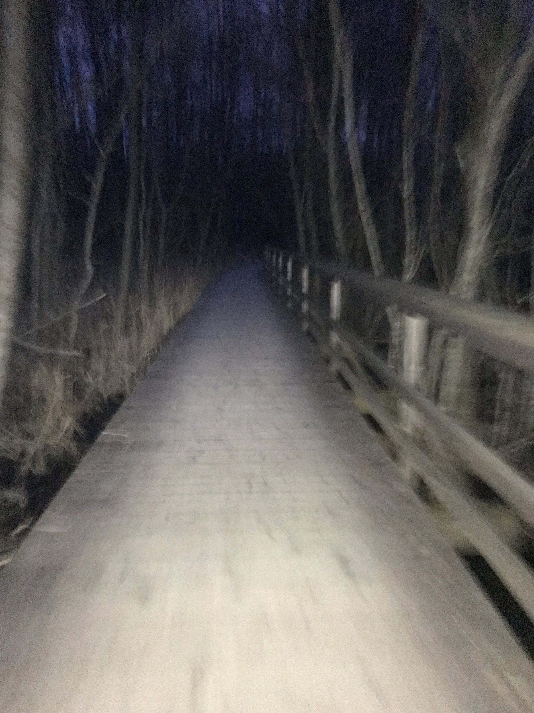

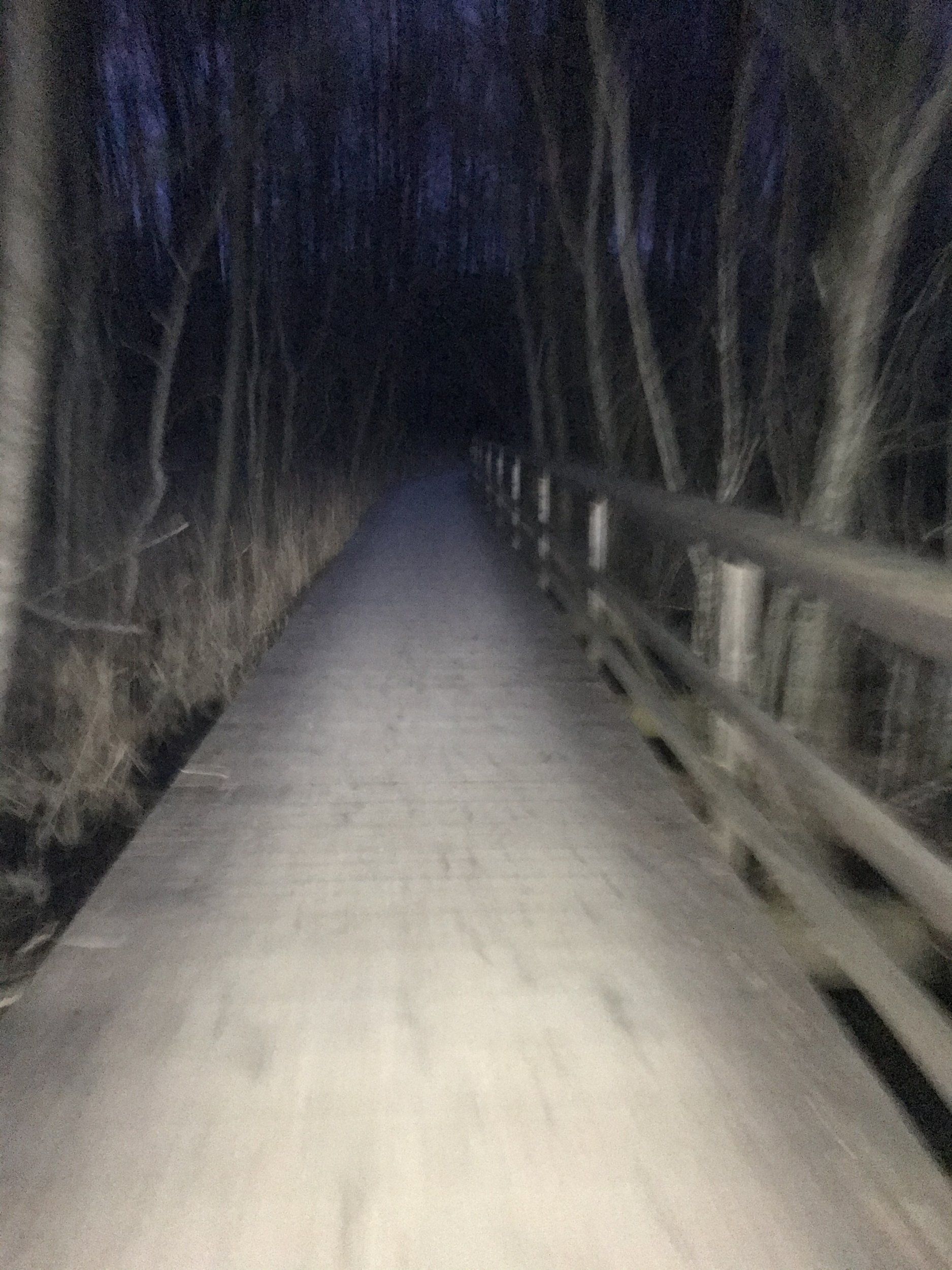

Jag kan få min lilla 70-lux stvzo bete sig riktigt bra på mörka grusvägar. Vinklar upp den lite så kastar den iväg en rätt snygg kägla som tar mig hem utan åthävor. Då får man nöja sig med smal ljusbild. Skulle jag ha en stvzo på 120-130 lux med max flås som oxå kunde kasta lite bredare skulle det smaka fågel.
Visa bilaga 602952
Är det inte lägligt att nämna vad det är för lampa du har? :rolleyes:😄

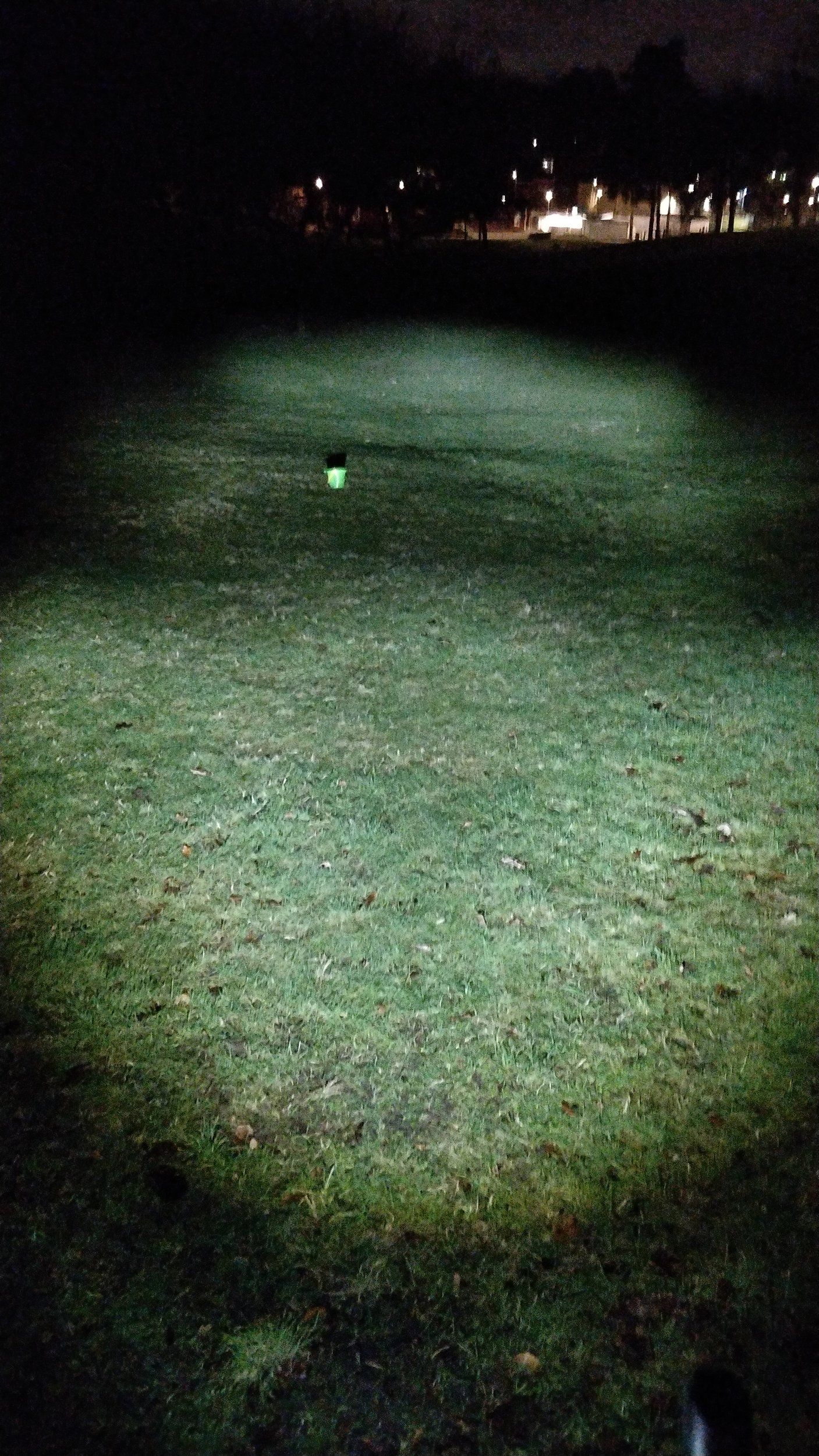

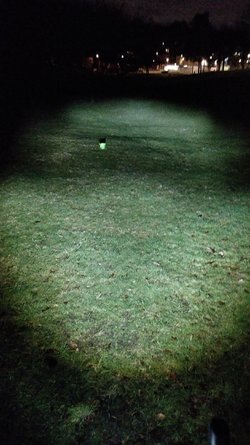

den är väl från korea...?
bra och bred ljusbild, men det är begränsat vad man kan göra med 5 watt och 500 lumen. outbound lighting ursprungsversionen är tredubbelt starkare, och den nya ungefär dubbelt.
Ja det kan nog stämma. Håller med, 5W och 500 lm inte så mkt att skriva hem om. Men håll med om att det var en kul och lite excentrisk design? :)

Jag kör på en IQ-X E. 150 lux enligt tillverkaren och gjord för elcyklar. Har byggt ihop ett eget batteripack som jag stoppar in i ramen (har en liten lucka). Tanken är att ersätta dynamo för lampa + laddning av cykeldator under randorundor.
Lampan funkar bra för väg och grusväg. Har kört vintercyklingen iår med den utan att känna att lampan inte räcker till. Ljusbilden är trevlig (mörka mittpartiet upplevs inte lika mörkt i verkligheten) och är klart en fördel mot koniska ljusbilder där ögonen vänjer sig vid den ljusa mittpunkten och allt runtomkring blir mörkt, upplever att jag ser bättre på väg med den än vad jag gjorde med min Lezyne 1400 lumen lampa.
