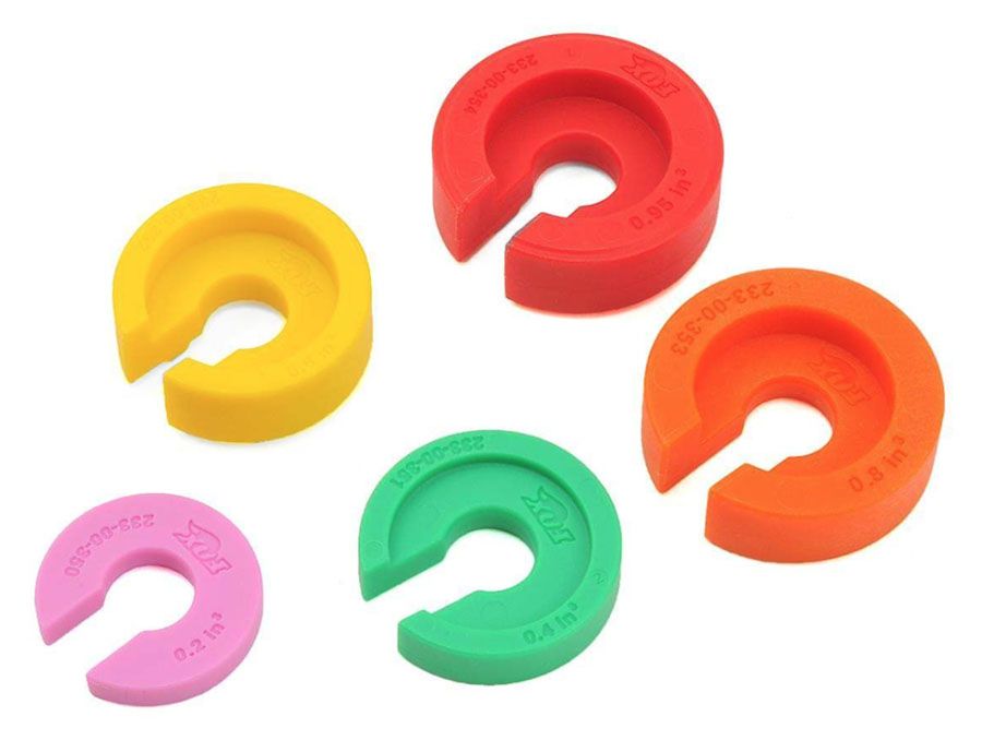

Hej,

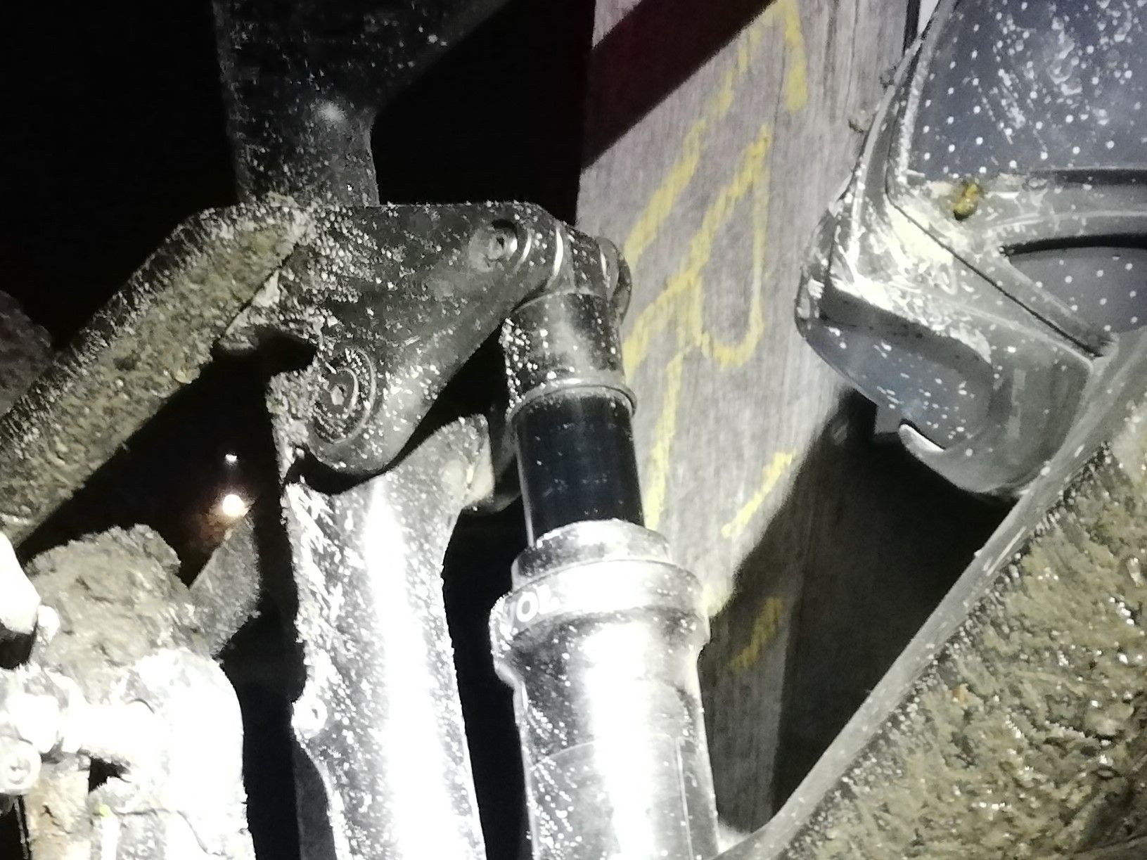

Jag är inte i närheten av att få ut hela slaget bak på min Fourstroke. Kört den ett par månader nu i hyfsat varierande terräng inkl lite hopp o annat o brukar hamna runt 60% användning av slag bak sen är det stop. O-ringen ligger oftast som i lerbilden nedan efter en tur. Dämparen är en Fox Float DPS, Performance Elite, Evol, vilket väl är en ganska standardvariant.
Har ca 180 psi i dämparen (vilket matchar tumregeln "vikten i pounds") och ligger runt 25% sag. Tycker om hur dämparen uppför sig i början av slaget och upp till 50%, vill inte ha den svampigare. När cykeln levereras sitter det en orange volume spacer i den, 0.8 kubikinch. Jag har bytt till den gula spacern 0.6 men märkte ingen jätteskillnad.
Det finns ju ganska många Fourstrokeägare i världen men har bara hittat ett enda inlägg, på mtbr, där en haft samma problem och har bytt oranga spacern 0.8 mot en grön 0.4.
Fråga 1. Ni som kör fourstroken, får ni ut hela slaget bak med standardspacern? Vad kör ni isåfall för tryck/vikt/sag?
Fråga 2. Missar jag något eller är något knas? Tycker det är aningen märkligt om jag ska behöva köra en helt annan spacer (typ grön eller tom rosa) än cykeln levereras med för att få ut mer än 60% slag.

Har du provat att tömma dämparen helt på luft, går det att använda hela slaglängden då?
Om det funkar som det ska så hade jag testat med en mindre spacer, borde göra att du använder mer av slaget. Det är ju en ganska enkel operation att byta mellan olika spacers.

Har 50mm slag om jag tömmer den helt på luft vilket jag har för mig är vad specen säger.
Visst kan jag byta till ännu mindre volymspacer tycker bara det är märkligt att cykeln levereras med något som omöjligt ger mer än 65% slag och typ ingen verkar ha problem med det.
Är du väldigt lätt?
Nä, ca 78kg, 80-81 i full mundering.

fast mängder av folk på olika cyklar läger i mer volume spacers. Det borde inte vara konstigare att man minskar. Rimligen försöker tillverkaren lägga sig i mitten.
Sen har jag fått väldigt klara besked att det inte är coolt att bry sig om hur mycket slag man utnyttjar.
Jag är för gammal för att bry mig om hurivida slagutnyttjande är coolt eller ej 🙂 Stör mig bara lite på att den rampar så snabbt efter 50-55%. Kör jag över en liten rot är jag på 50%, droppar jag en meter är jag på 60, det känns som där finns mer att ta av i det spannet om man säger så.
Jag kommer prova med gröna spacern o se om det gör nån skillnad.

På min Canyon satt den gröna spacern i från fabrik. Utnyttjade då ungefär lika mycket slag som du beskriver. Testade sedan den rosa med viss förändring. Det slutade med att jag plockade ur spacern helt. Först då började jag utnyttja lagom mycket slag.

Testa helt utan volymspacer om du inte har någon mindre ?

Det är väl inget dramatiskt att plocka ur volymspacers, var inte så rädd, ut med den bara. Blir det för linjärt så stoppar du in en igen.

Jag tror många vill köra med betydligt mer än 25% sag, runt 30 och ofta mer. Då måste det även till mer spacers för att det inte ska bli bottningsfest. Så gillar du att köra med lite mindre sag är det inte konstigt att behöva plocka ur spacers.
Jag är inte främmande för att labba med spacers, köpte hela kitet så kan prova både grön o rosa (som båda är mindre än den gula jag bytte till) o ingen spacer alls. Tycker bara det är skumt att jag kör med rekommenderat sag på den cykeln och får ut 60-65% slag med orginalspacern. Om detta vore "normalt" borde fler än jag tyckt att det vore märkligt o nätet svämmat över (nåja, så vanlig är kanske inte cykeln) av folk som labbat med spacers o tryck o sag. Men som sagt, hittade bara en annan ägare som börjat testa med spacers. Nu har det dock dykt upp en till i mtbr-tråden.

Jag cyklar på en fourstroke och min dämpare nyttjar jag 80-90% utav och kör med orange jag med. Har ca 20% sag och väger strax över 90kg. Tycker jag har motsatt problem med att den sjunker ihop även om jag drar i mer luft (15% sag) och pedalislag är ett faktum. Gissar att min gärna skulle vilja ha en stor service då den rullat 2 säsonger dvs runt 800mil med endast luftburksservice.
Har nu bytt till en rockshox nude och gillar den betydligt bättre, inte alls lika mycket pedalislag och upplever den som lite mer progressiv utan att tappa slag, nyttjar ca 80% på den (har ökat slaglängden med drygt 10% i samband med bytet). Samt så sjunker den inte ihop i låst läge vilket min fox gjorde (motsvarande sag).

Verkar som länkaget har väldigt låg genomsnittlig hävstång tillsammans med linjärt länkage(med luftdämpare). Skulle nog säga 30-35% häng eller runt 150-160psi är mer korrekt, alternativt inga spacers.
