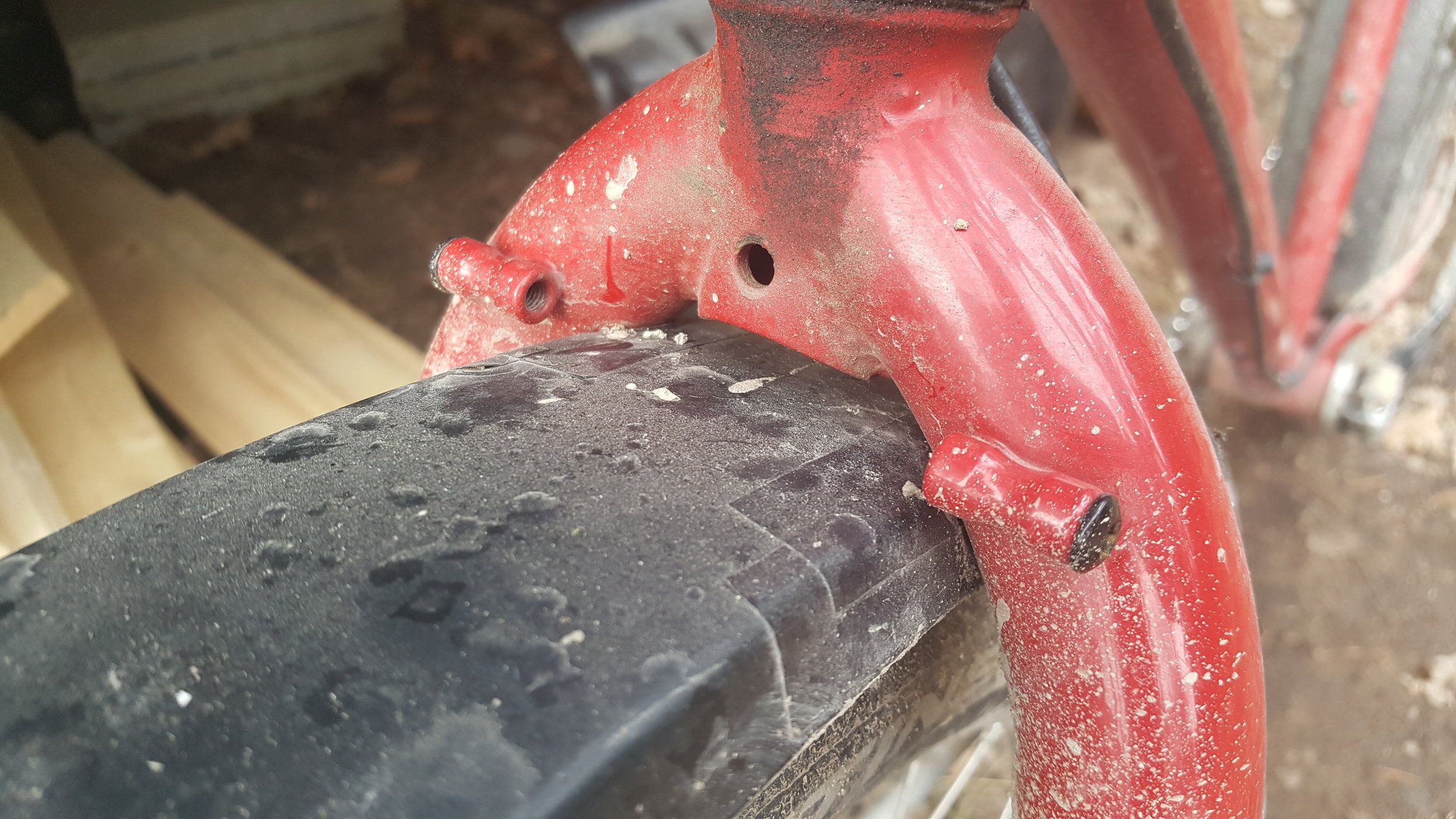

Nu har jag sådana här SKS 65mm. Det funkar just precis till mina 2.4" (se bild nedan) även om det inte är perfekt. Skulle haft lite bredare. Men för 2.6" blir det ett helt annat läge. Kanske möjligtvis 75mm skulle funka, men har inte hittat sådana som ser ut som "vanliga" rundade skärmar. Någon som haft liknande funderingar och löst det?

inga problem att bara slipa/raspa/fila ner fyrkantiga skärmar så det passar i rundad gaffeln. det gör bara att skärmen sitter ännu bättre. jag har slipat bort ganska rejält, men det syns inte när det är monterat.

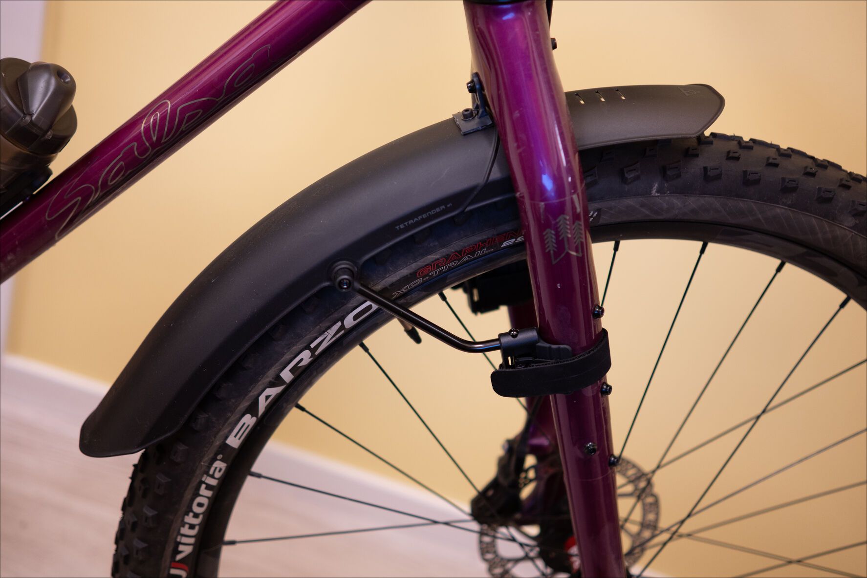

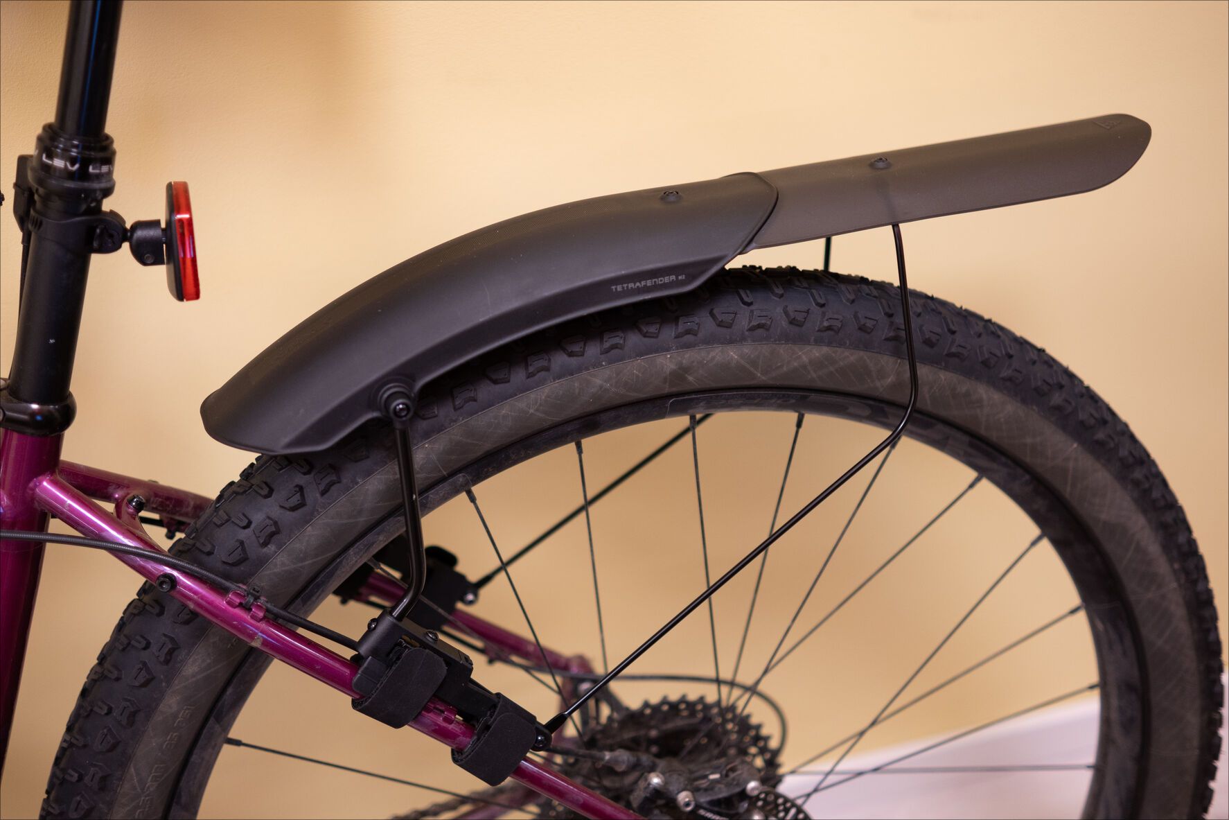

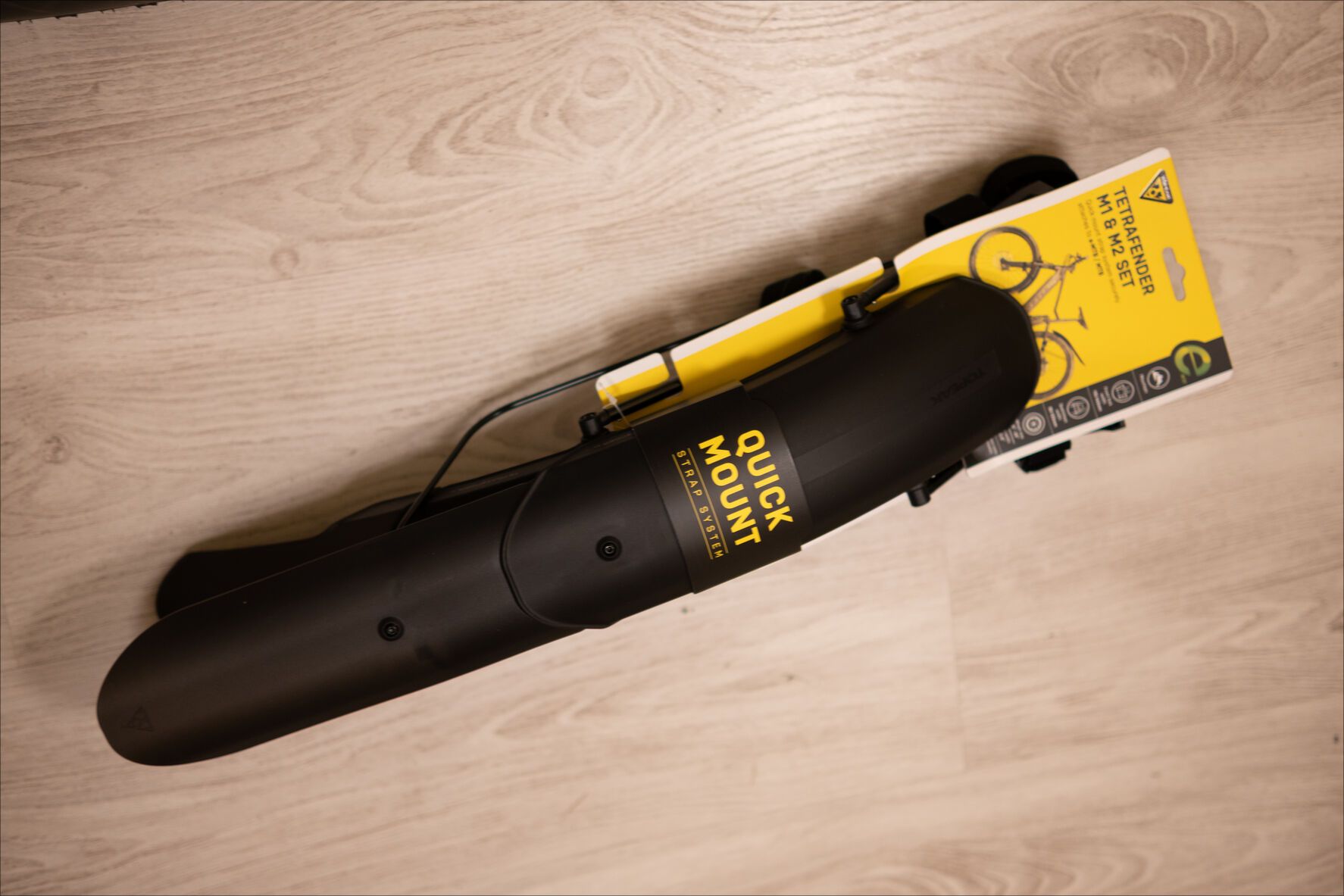

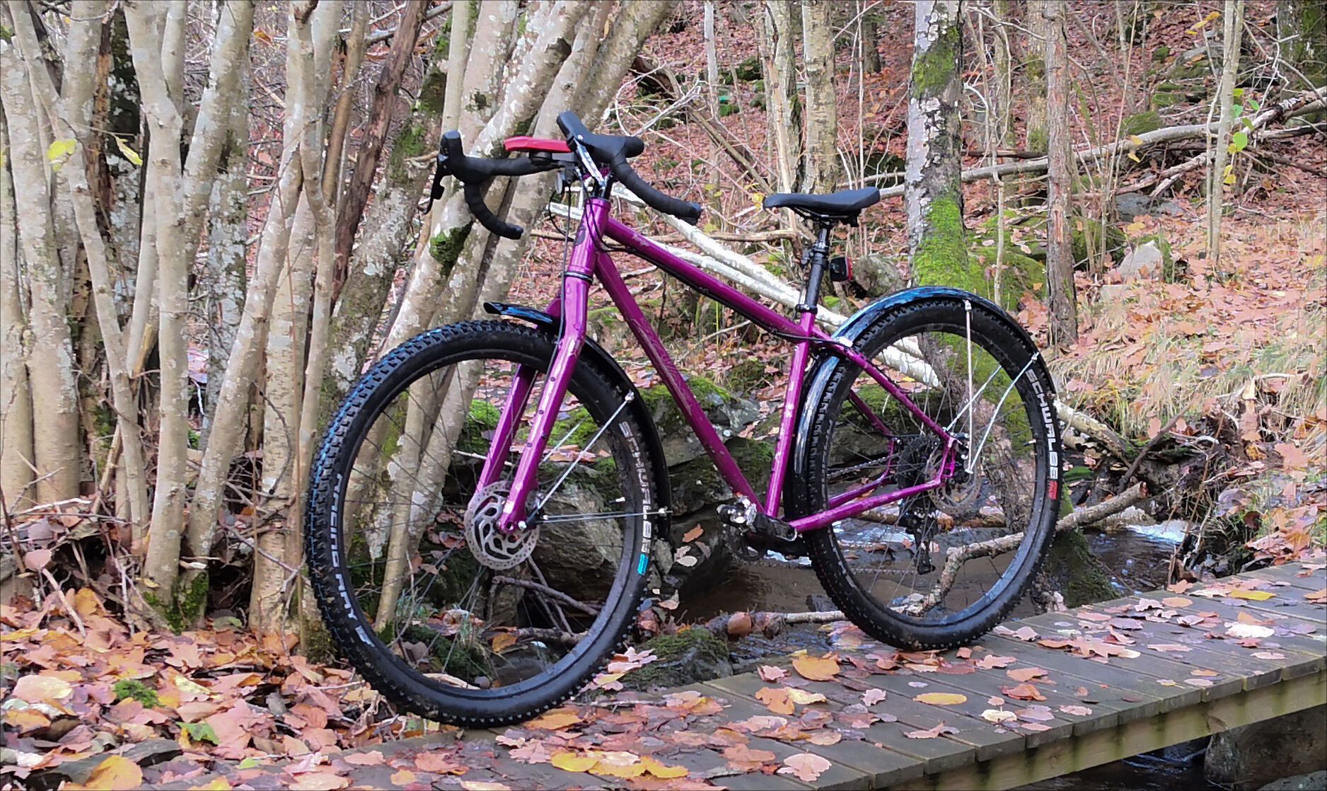

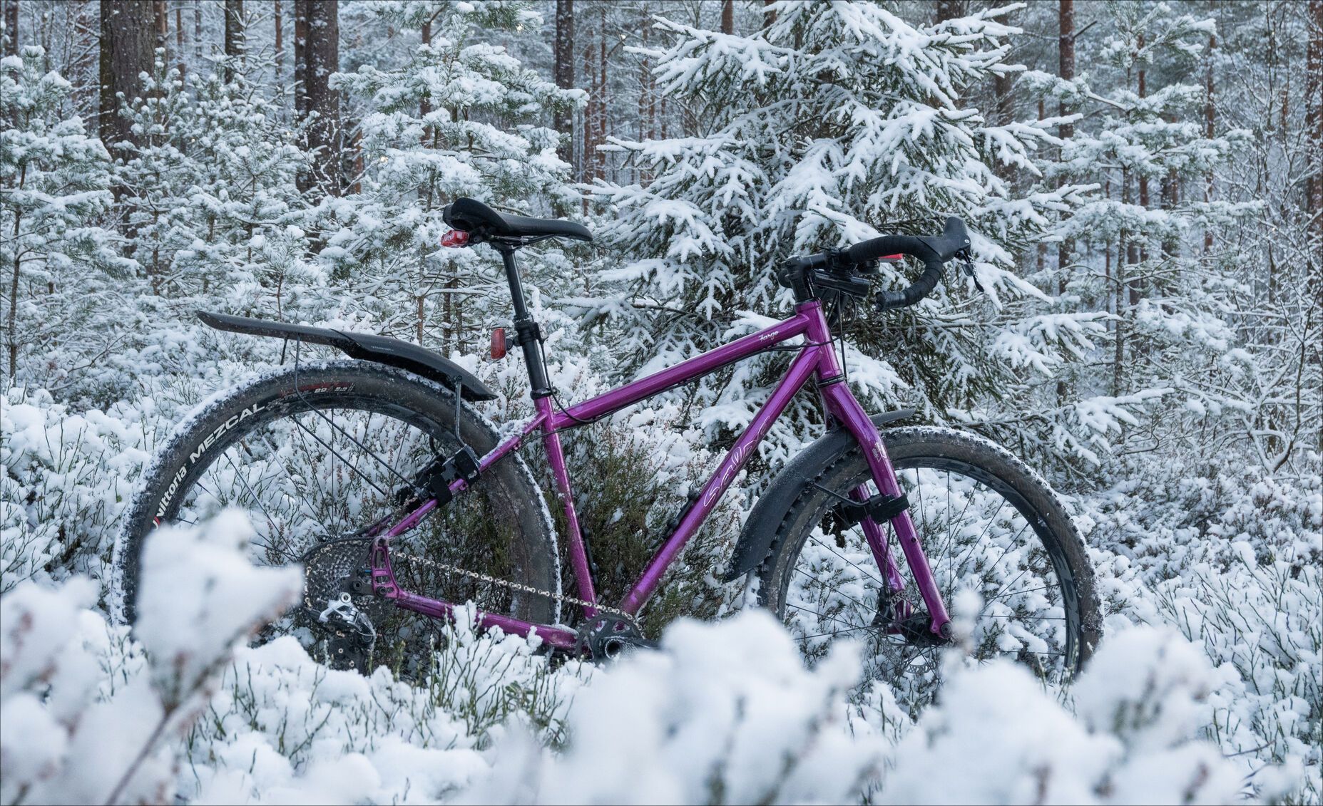

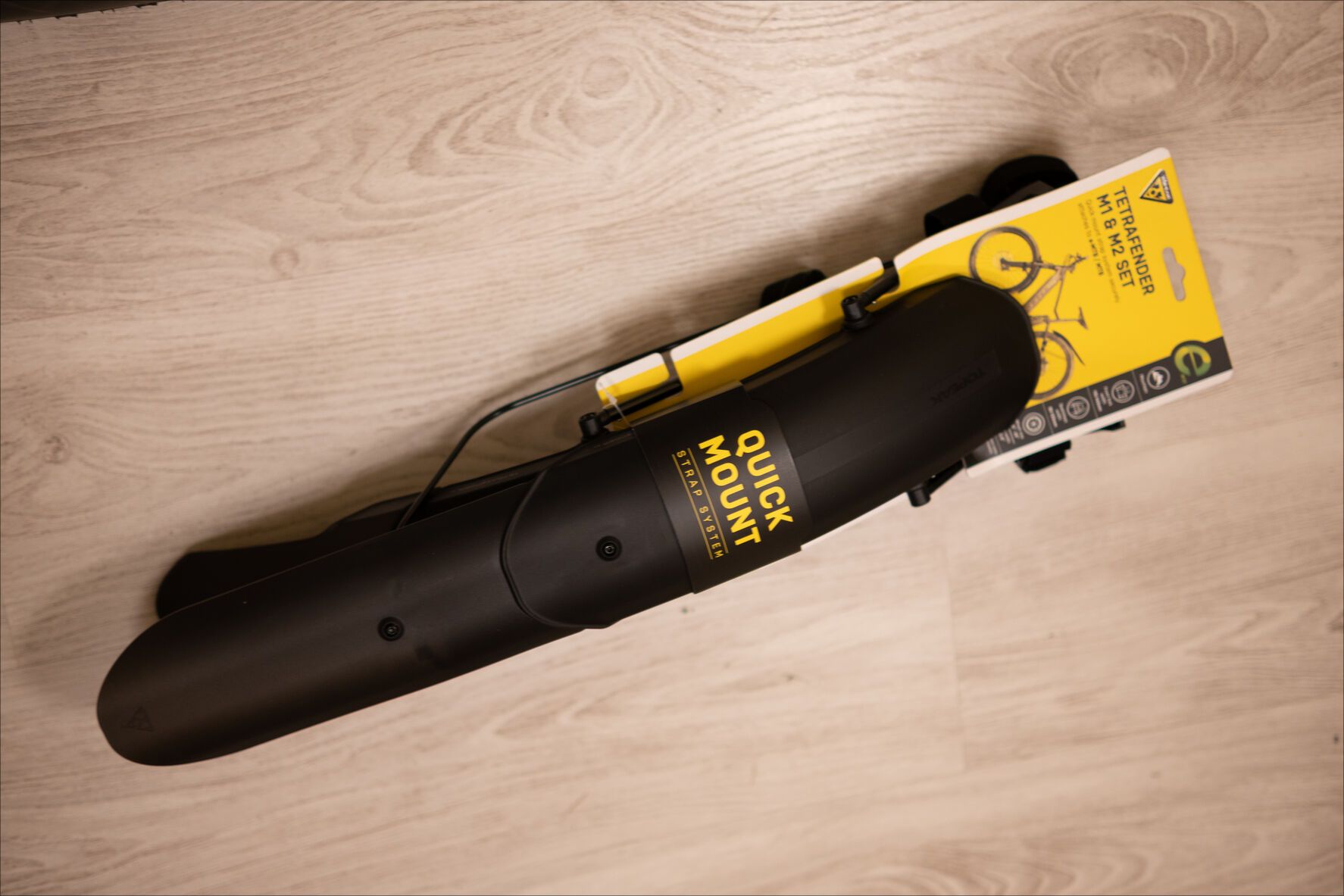

...uppföljning. Efter att ha provat diverse olika landade jag på sådana här Topeak Tetrafender (M1 & M2). De är specade för upp till 2.8" och passar riktigt bra på min Fargo. Har inte fått dit en Mudhugger på vettigt sätt men de här var bättre.
Bakskärmen passar fint, fast pga rörklämmorna där på vänster sida så fick jag sätta en liten distans där i form av en gummibit 2mm, satte lika på andra sidan för det skulle bli jämt (syns inte på fotot, men det sitter under de främre banden).

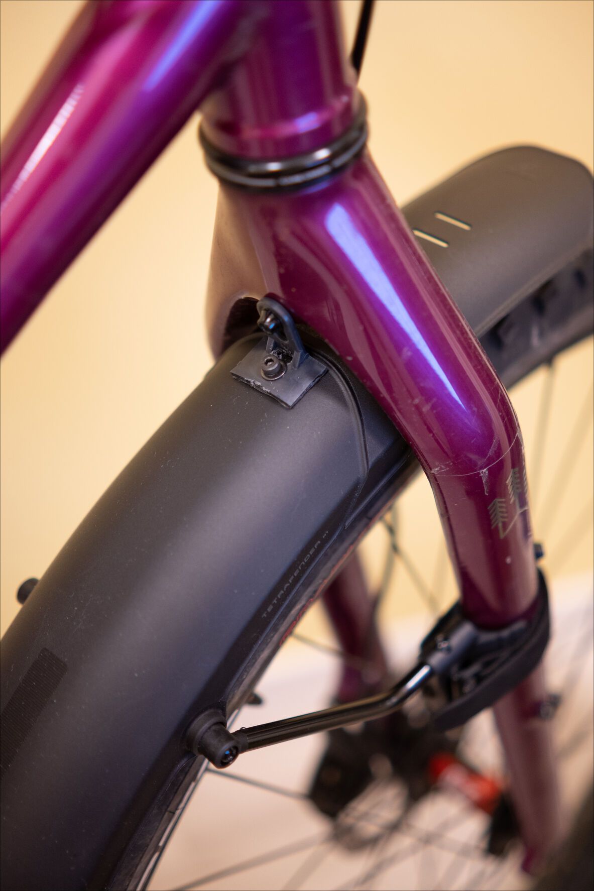

Framskärmen däremot är gjord för gaffelkrona. Men det var bara att sätta en bracket där i befintlig skruv så passade den fint!

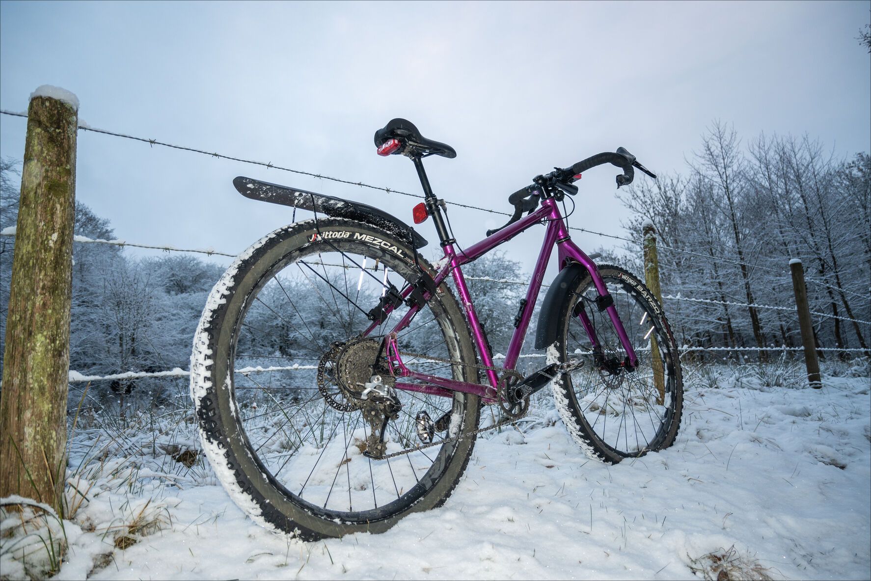

Nuså är Fargon ÄNTLIGEN komplett och klar! (efter ett några år av test hit och dit av däckstorlekar och passande skärmar).
Visa bilaga 597289
Visa bilaga 597288
Visa bilaga 597287 Visa bilaga 597286

Att du valt "små" skärmar, alltså inte traditionella som täcker en större del av hjulet, och skyddar bättre, är det för problemet med att traditionella lättare sätter igen vid terrängkörning?
Sambal Oelek
Breda skärmar
Njäe, jag ville ha traditionella egentligen. Men hittade inga som passade. Sedan lagom när jag tröttnade på att leta skärmar köpte jag en gravelhoj med normalbreda däck (45mm) och satte riktiga skärmar på den. Så har jag den här till mer skogscykling istället och då är det mer en fördel att ha lite "små" skärmar, som du säger, för att hindra att det sätter igen samt att vanliga skärmar brukar inte sitta ordentligt så det skakar och väsnas.
