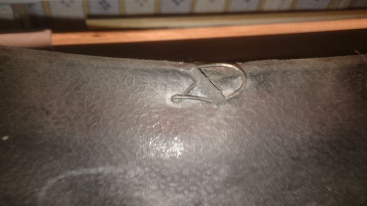

Meh, nu fick jag punka på bakdäcket och se vad som tittar fram på insidan på det däcket.
Är det inte kanttråden som vill visa upp sig. Jag tror minsann att Schwalbe har lite kvalitetsproblem med dessa däck. Undrar om de går att reklamera däcken som är inköpta för mer än ett år sedan. Ett försök skadar inte.

Tänkte skriva ett inlägg där jag först med lätt irritation förklarar att det verkar alternativintelligent att tro att ett däck hoppar av fälgen för att fälgen är några millimeter för smal än vad som är helt optimalt - kanske peka på att man cyklat hårt med sådana fälgar och lika breda och ändå bredare däck på mtb:s i decennier utan problem - för att sedan radera det och skriva snällt att det nog inte har med saken att göra, och att det antagligen är kanttråden som blivit skadad eller slangen som hamnat under däckskanten. Men nu ser jag att det nog inte behövs.

Ojdå, att ha en ögla på kanttråden kan nog aldrig vara optimalt. ;)

De kanske har försökt att knyta fast däcket på fälgen?

Kanske inte var clincher utan sew-up
