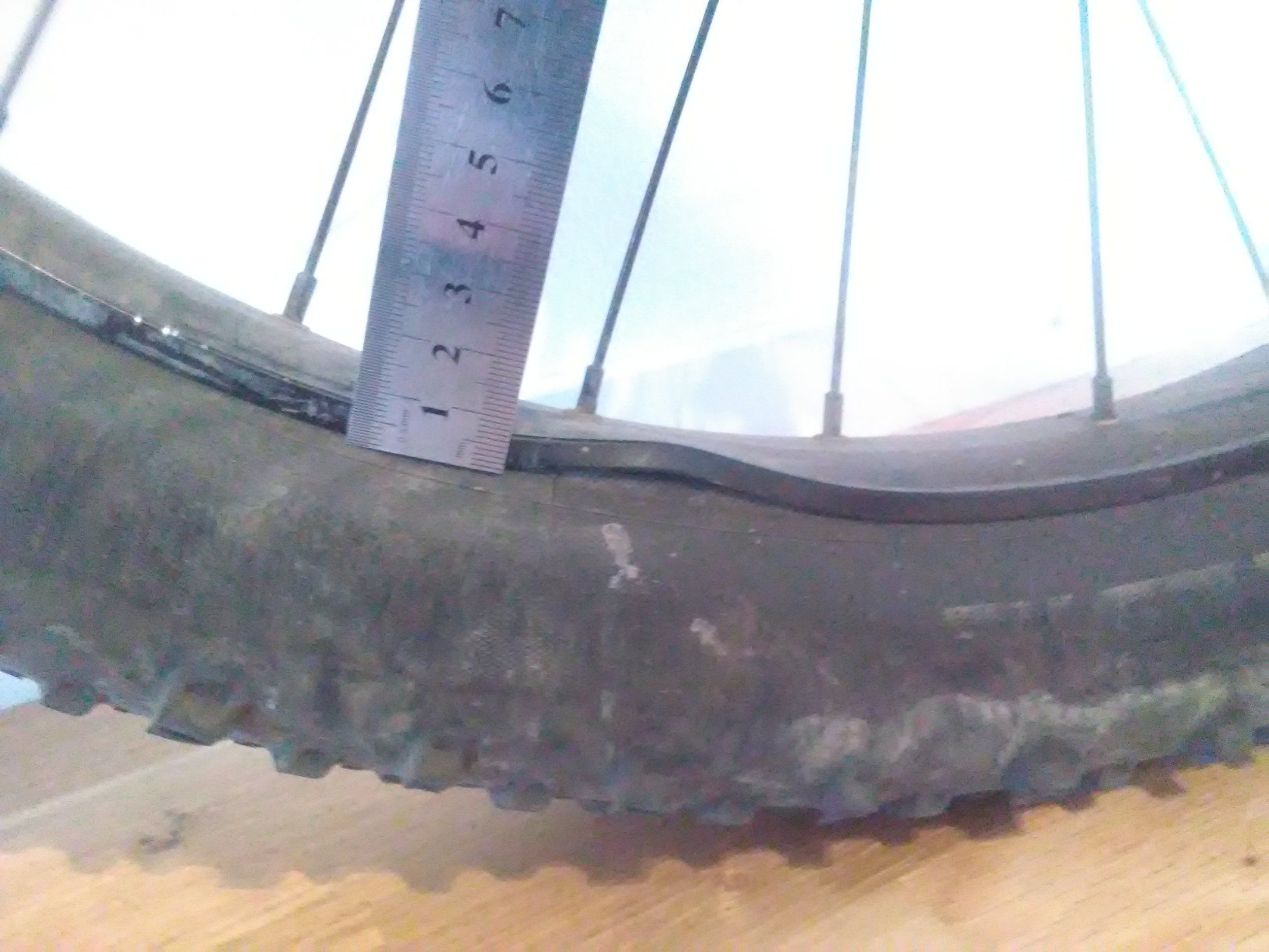

Hej,
Jag har haft en märklig buckla på mitt 27.5+ bakhjul:
Fälgen är av aluminium och har 52 mm i bredd. Nu har jag även fler mindre bucklor på både bak- och framhjulet men den som på bilden är verkligen den mest synliga.
Själva bakhjulet känns fortfarande som rakt, och jag har faktiskt åkt som vanligt med bulan i flera månader.
Nu kommer frågor.
1. Behöver jag ens göra något med bucklan? Eller går det bara att köra på som vanligt?
2. Om jag behöver fixa den, hur då? Ska jag banka med hammaren, eller med träklubban? Ska jag klämma den med skiftnyckel (finns det sådana med 52 mm i räckvidd?) eller med skruvstäd? Ska jag värma fälgen vid bucklan före riktningen eller inte?

Imho, så länge det håller tätt för tubeless så skulle jag inte oroa mig. Böja tillbaka den kommer bara försvaga metallen ytterligare.

Inte nödvändigtvis, men troligtvis. Aja, kör du med slang skulle jag säga att anledningen att böja tillbaka och fixa är ännu mindre. Risken för att däcket skulle burpa av helt pga det ser jag spontant som ganska låg.

Givet att du justerat ekerspänningen för att ta upp slacket där och nipplarna inte bottnat, och det inte t.ex. skumpar illa eller vränger av däck så är det väl bäst att bara köra vidare så länge det går. :)
Jag har också haft en 45-fälg med en liknande buckla (det händer extremt lätt på så breda fälgar) och faktiskt påverkades inte ekerspänningen eller rundheten nämnvärt av det som det nästan alltid gör på smalare dito. Men ja, självklart kan ju en buckla göra att fälgen blir skrot.
Jo, jag har samma intryck. Nu har jag inte något verktyg för att mäta ekerspänningen, men med händerna kan jag inte känna någon skillnad mellan ekrar vid bucklan och ekrar på andra håll.

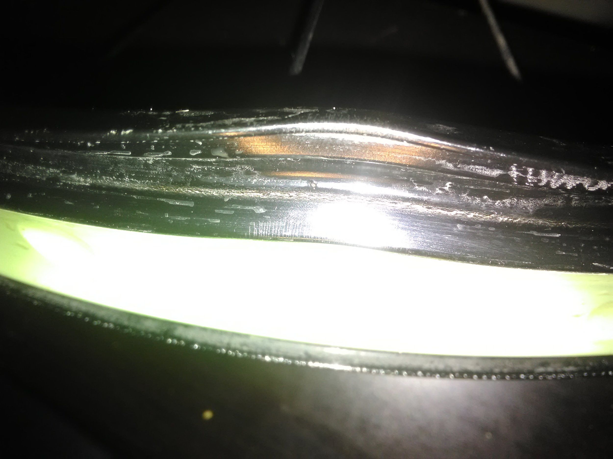

Idag bytte jag till vinterhjul och bestämde mig att byta sommarhjulets däck och samtidigt inspektera bakfälgen. Då visade det sig att det inte blev bara en buckla utan en spricka på inre sidan:
Som tur är kan jag fortsätta stigscykla med mitt andra hjulpar. Samtidigt bör jag lösa ett par problem.
1. Hitta och köpa en ny fälg som passar till 27.5+ däck. Någon alu fälg som är mellan 40 och 50 mm bredd vore bra. Tyvärr verkar Stan's Notubes Hugo 52 fälgar vara helt slutsålda över hela världen, så att jag kommer förmodligen tvingas skaffa en något smalare fälg.
2. En vettig hjulbyggare i Storstockholm som kan bygga om hjulet. Baknavet är fortfarande i gott skick så att jag inte vill slänga det ännu.

Har du nu Stan's Hugo? Vet ingenting om den, men Stan's fälgar brukar vara mjukost, som du ser.
Kanske, men bakfälgen räckte till två år stigcykling med väldigt lågt lufttryck (oftast för lågt måste jag erkänna…) innan den gav upp.
